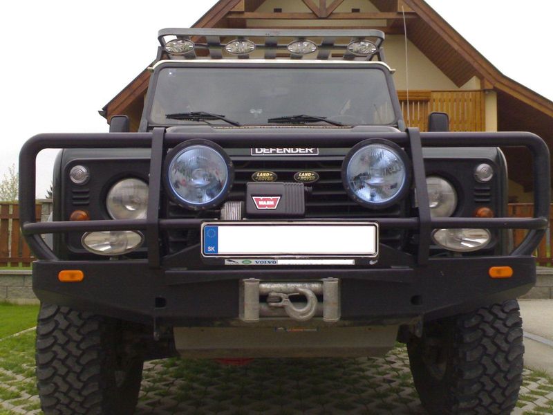

Visby jedině souhlas s DanoDEF, měl jsem na diskošce na zahrádce a nakonec jsem změnil na světla na pevňosťák doporučuji tato:
Hella Luminator Metal, Dálkový světlomet (Ref. 17,5) http://www.hella.cz/index.php?link=kata ... tegorie=35
jo měl jsem tam 100W a byly dokonalé :D
takhle po faceliftu
takhle po faceliftu
takhle na starší
takhle na starší
rfarcau03_147 mensi vecko.jpg (159.17 KiB) Zobrazeno 9495 x
