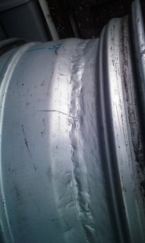

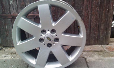

- mám 20" letní kola a jedno nejde vyvážit a na sundání nebyl bezpečnostní vořech, a alu disk byl svařovaný - sháním

Tak na tohle bylo obuto, svár je pouze zevnitř, zvenčí není nic poznat. Možná je to svařený ok. Ale to podstatný - nejde vyvážit.
Proto sháním jeden disk 20"
