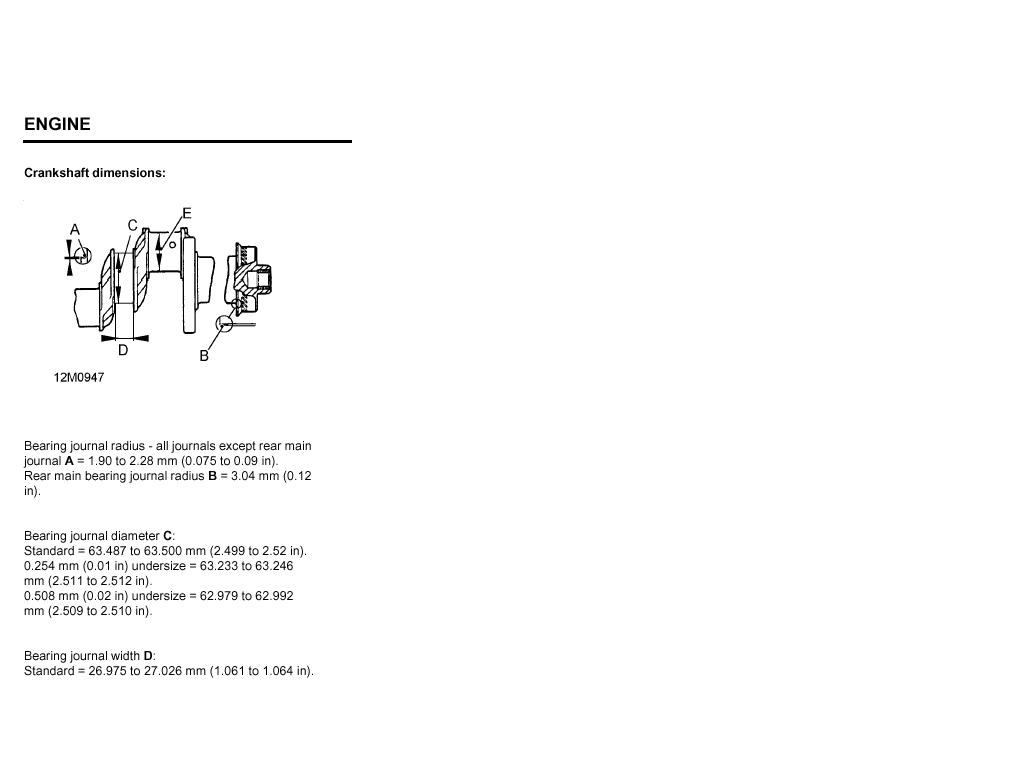

Hlavně ať nabrousí správně ten rádius na krajích čepů, horší je, že tento rozměr asi nebude běžně k dispozici, resp. tabulky výrobců ložisek, podle kterých brusírny brousí, ho neudávají. Pokud by bylo třeba, dohledám ho v literatuře.

#16 Příspěvek od eliott » 02 zář 2010 19:58
Broňa píše:Jsem chtěl jen poradit.... :Sorry: ale moc k věci se někteří nevyjadřují :angry ...jedu na dovču oktávkou a kdyby se našel někdo ochotný a napsal Mi to v sms na vodafone zdarma ...byl bych Mu vděčný.Díky za snahu. Jen jsem dal kliku na přebrus a řeším šálky.Jak budu postupovat dál v opravě dám vědět.
Tak tady jsou ty slíbené rozměry pro motor V8
