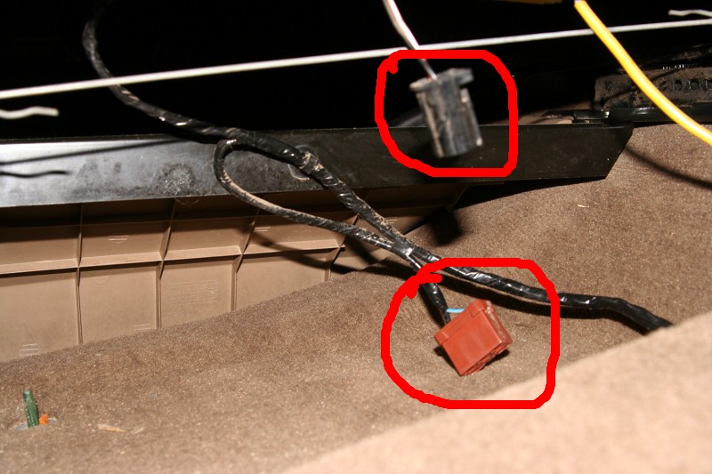

Ví někdo co je to za konektory na fotce (jsou pod sedadlem řidiče, pod spolujezdcem je jenom ten hnědý)?

Pokuď se nepletu, tak jsou to kabeli pro vytápění sedadel, v těchto autech je toho spousta připraveného, podle příplatku zákazníka. Pěkný příklad je tempomat, stačí nacvaknou tlačítka a už to funguje.... :mrgreen:

Ten hnědý je vyhřívání sedaček. Co je ten černý by mne též zajímalo. Také se mi tam bincá bez užitku.

http://www.discovery2.co.uk/cruise_install.html tady je to i s obrázkama a ten černej konektor se pokusím zjistit večer - musím kouknout do RAVE - typuju že to bude souviset s CD měničem - ten se tam montuje.

Díky, nemusíte to ale hledat, RAVE už mám taky. Ale stejně si myslím, že CD Changer to nebude, ten se dával pod spolujezdce ne? (alespoň jsem to někde četl) - tohle je pod řidičem, pod spolujezdcem jen ten hnědy.

nemuze to byt cidlo obsazenosti kuli pipani bezpecnostnich pasu???

Nejspíš ano, alepoň podle Connector views v RAVE ( mají označení C0100 a C0253, alespoň myslím že to jsou ty konektory).
