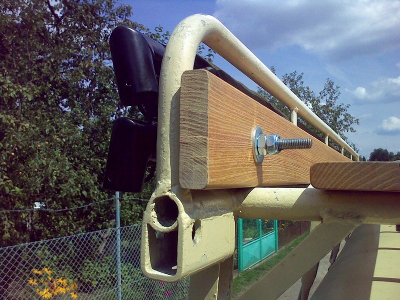

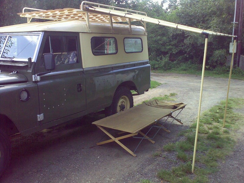

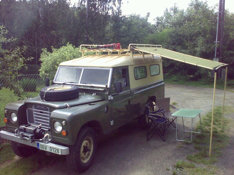

Příští týden jedeme na dovolenou po ČR, tak jsem udělal stylovou markýzu k Roverově zrenovované zahrádce (díky Rovere za dobrý obchod), která na moji SIII úplně sedne ;-) rozloženo/složeno cca 2.minuty/3.minuty , celá markýza dole tak 3.minutky, náklady 1 000Kč a rozměry 2x2 metry ( pro dva lidi a stolek, nebo postel, když budu chtít spát na čerstvým vzduchu :-)

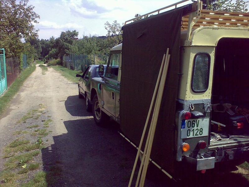

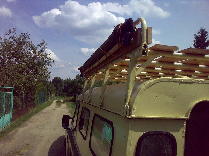

sbalená markýza
sbalená markýza
Úchyt markýzy, aby se nemusela vrtat zahrádka
Skládání
Skládání

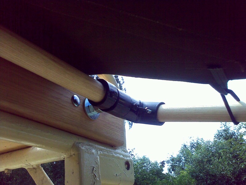

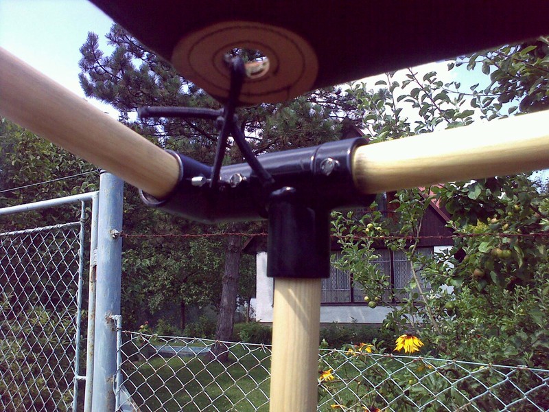

kloub u zahrádky
kloub u zahrádky
kloub na volné straně

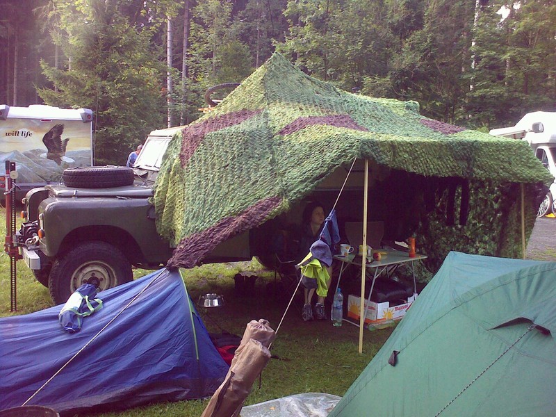

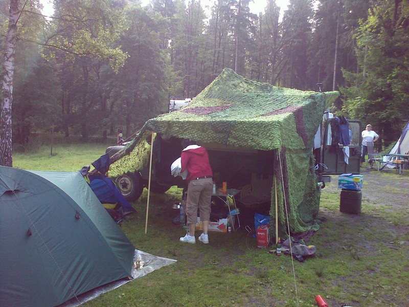

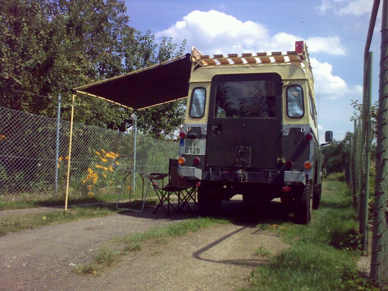

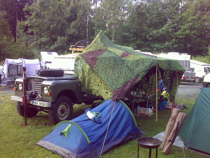

A pár praktických aplikací :-)
spaní, když se zdržím v campu v hospodě sám :-)

zezadu

ranní tee ze předu
ranní tee ze předu

Konstrukce super, dřevěné tyčky jsou stylové, ale zajímalo by mě, z čeho jsou ty kování (panty)?

panty jsou samozřejmě kovové, trubka bezešvá 1" vnitřní průměr cca 26mm. Každá dřevěná tyč je v ní uchycená šroubkem M5 a ty vyndávací tyčky nemají matku, drží to i bez ní.
Dřevo na zahrádce, tedy všechny prkýnka akát, tyčky kvůli pružnosti jasan, vše jenom bezbarvým lakem, aby to neměnilo původní barvu dřeva. I po pár dnech se začínají objevovat šedé pruhy, tak za chvíli bude mít patinku i dřevo :-)

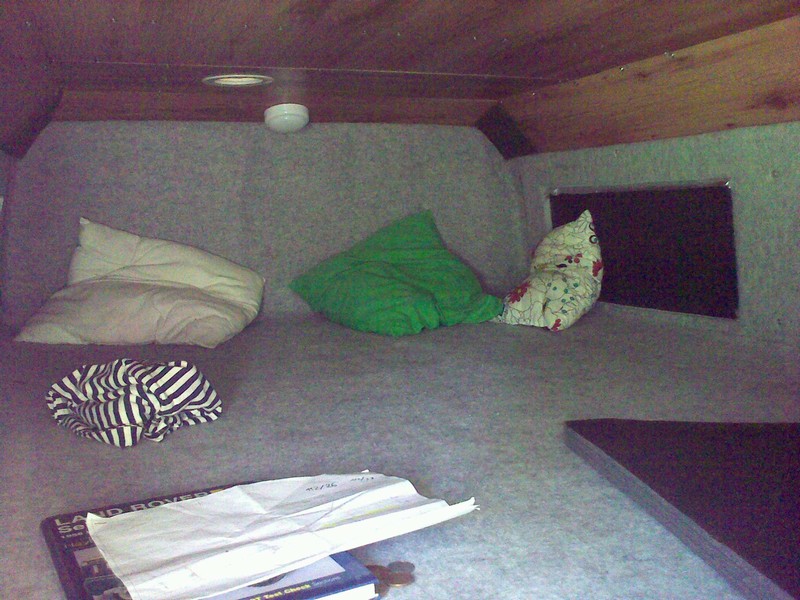

tak dovolená se moc vydařila, partnerka byla hlavně nadšená z markýzy a toho, že jsme si mohli kdekoliv odpoledne natáhnout a zdřímnout, když nás lokální výlet unavil :-), spaní prý lepší jak v pronajatých chatkách :-) najeto 700km spotřeba 13.litrů/100km . Trochu se to zdvihlo Roverovou zahrádkou a kolama, sítí atd. na ní, auto bylo hrubě vyšší jak širší :-)
Spaní uvnitř SIII 140x195
