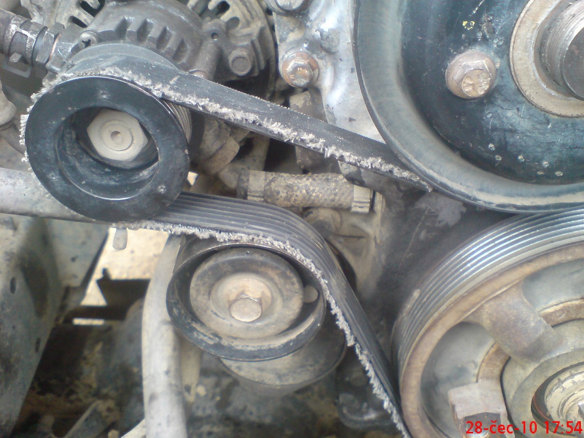

ahoj,může mi prosím někdo poradit?Mám velkou spotřebu drážkových řemenů.Po navléknutí a spuštění motoru se začne řemen tlačit dopředu,na vvrtulu a drážka po drážce se postupně trhá. :sad a žádná kladka vůli nemá. A ještě jaký závit má td5 na řemenici na klice?normální,nabo levý.nemůžu to povolit.dík

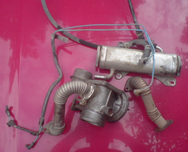

#13 Příspěvek od PETA » 31 črc 2010 19:36
Rosi píše:EGR ventil vyřadíš aniž by ses dotknul řemene. Popis jak nato tu někde visí. Na kladce by neměla být vůle "skoro" žádná...
Já ho chci vyřadit pač mi padl do rany a je to pro moje auto zbytečný luxus :mrgreen:

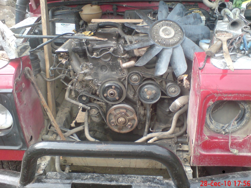

#15 Příspěvek od PETA » 31 črc 2010 19:42
A tohle je ten řemen.
(246.08 KiB) Staženo 940 x

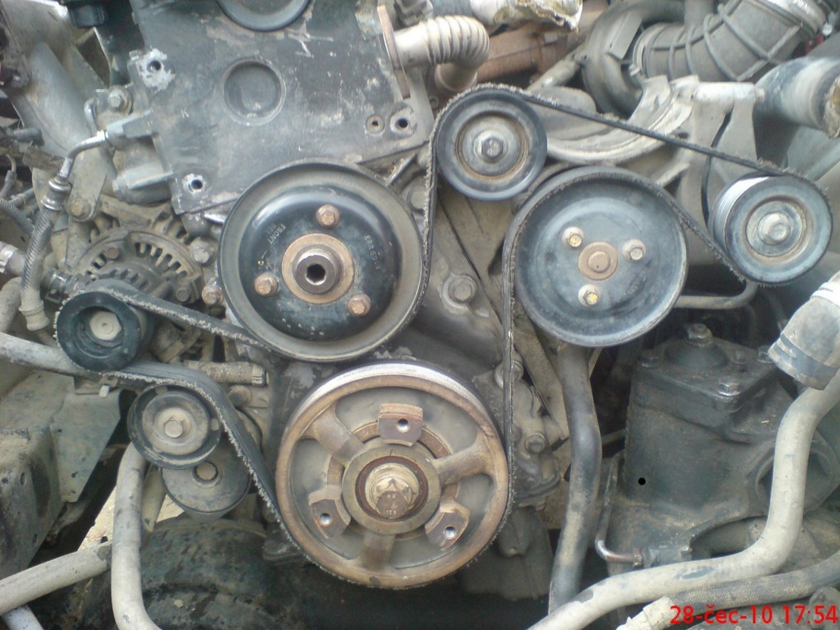

#16 Příspěvek od PETA » 31 črc 2010 19:47

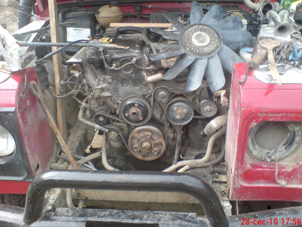

A ještě
(236.41 KiB) Staženo 940 x

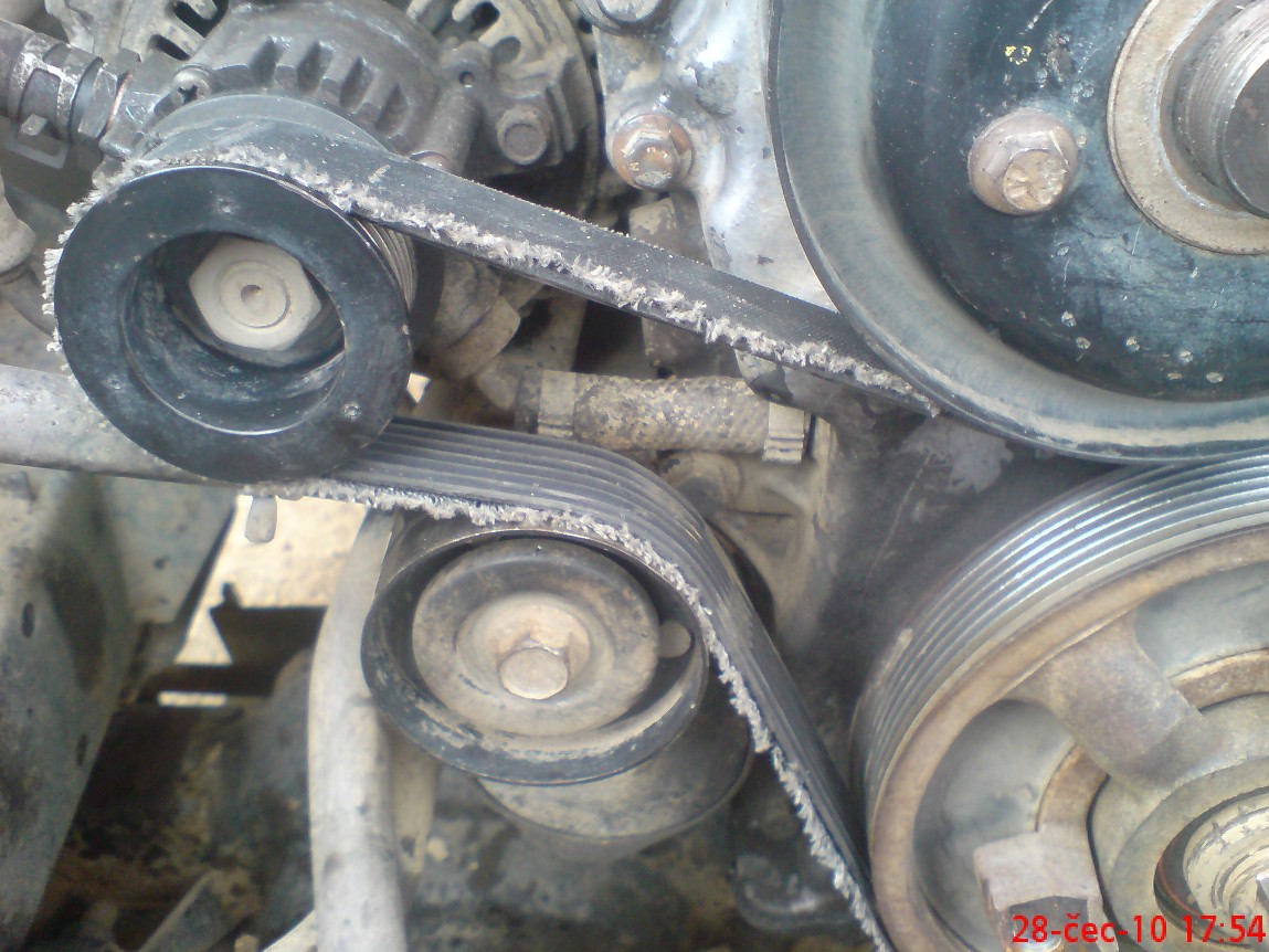

#17 Příspěvek od Rosi » 02 srp 2010 14:28
No, je na něm alespoň dobře poznat ze které strany dostáva na pr*el...
Rozhodně nevypadá dobře :?
Nikdy jsem jej neměnil - to fakt musí jít ven i chladič s vrtulí? Představa že by mi prdnul někde cestou... Už mi kvílí 15 tkm (pod parou), ale považuju to spíš za vlastnost než závadu, vzhledem k jeho délce :(

#18 Příspěvek od PETA » 03 srp 2010 13:15
Při výměně řemene stači sundat jen plastový kryt nad vrtulí.místa je tam sice málo,ale jde to.Já se chystám měnit napínací kladku a gufero na klice.
