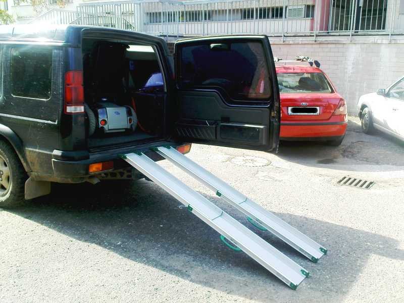

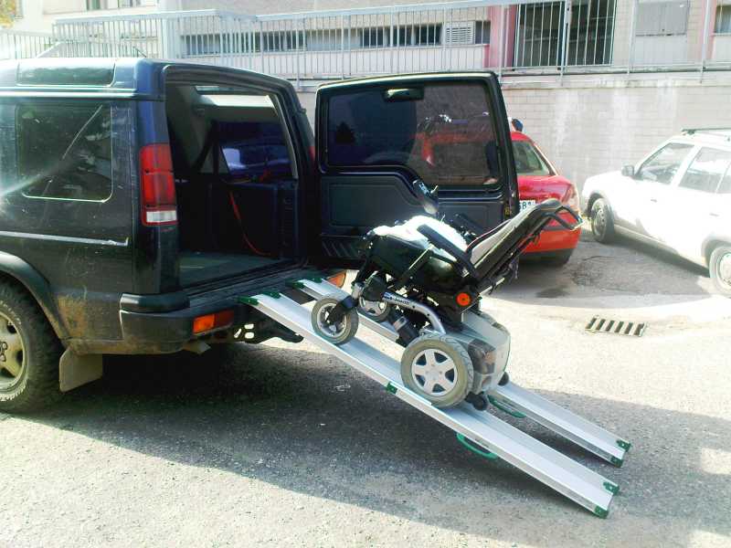

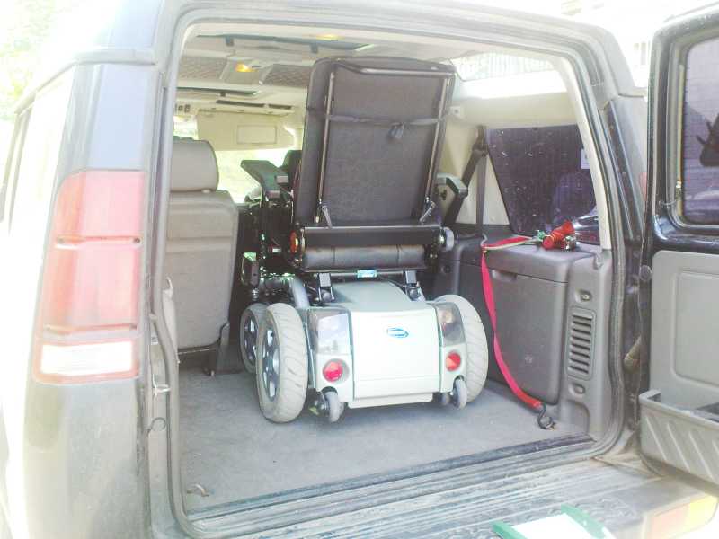

Konečne se mi podařilo vyzkoušet 2m rozkladací lyžiny. Kdyby nahodou někdo řešil podobný problém, přidávam fotky a krátku první zkušenost.
Je to na hrane ale vozik po nich vyjel, problémem bylo jenom kvůli sklonu dostat na nájezd zadné kola. Když jsem přeparkoval na rovnější místo, trochu neochotně se vyhrabal nahoru. A k tomu se v tom náklonu zvedal na zadní
. Jestli by se mu častěji nechtělo na rampu, pak budu asi řešit ten vypouštěcí ventil. Vozík vjel do diskošky celý bez úprav (nemuseli se sklopit nebo odmontovat záda) - je to prostě perfektní auto
