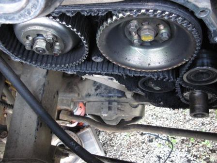

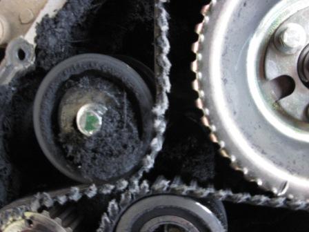

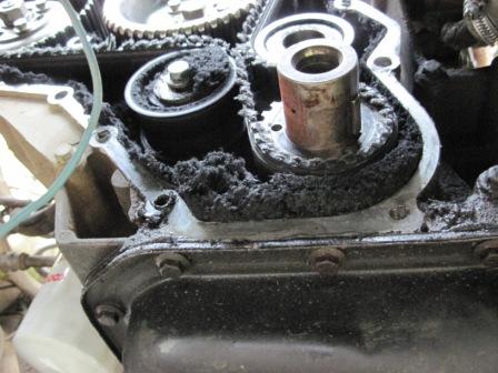

Před 20 000km jsem dělal rozvody, teť jsem to namátkově kontroloval a půlka rozvoďáku zhoblovaná na kašu!! Měnil jsem řemen a kladky, tato sada: http://www.paddockspares.com/pp/KITS/Ti ... 60898.html" onclick="window.open(this.href);return false; . Už jsem pár rozvodů dělal (byly OK), jiné auta než LR a netuším kde jsem mohl udělat chybu, několikrát jsem to všechno kontroloval než jsem to smontoval

Zdravím a zároveň prosím o radu.
. Posílám pár foto.

Chyba poměrně jasná lidem co LR znají. Dal jsi tam rozvodovou sadu na model, který má vedení řemene na spodním kolečku na klice. Ale to ty tam nemáš. Máš to spodní kolečko bez vedení a k tomu patří jiné kladky. Má tam být kladka s vedením. Ale ty tím pádem nemáš vedení ani na kolečku ani na kladce. Takže ti tam ten řemen volně jezdil od bloku k prsům.

Je třeba se aspoň podívat jestli se tam dá to co tam bylo. Je štěstí, že to dopadlo jenom takhle.

Myslím že tam dal sadu dobrou, viz prostřední fotka, tam je vidět na kladce boční vedení, nicméně lepší je dát sadu i s novou řemenicí na kliku, sada je STC4096LSláma Karel píše:Chyba poměrně jasná lidem co LR znají. Dal jsi tam rozvodovou sadu na model, který má vedení řemene na spodním kolečku na klice. Ale to ty tam nemáš. Máš to spodní kolečko bez vedení a k tomu patří jiné kladky. Má tam být kladka s vedením. Ale ty tím pádem nemáš vedení ani na kolečku ani na kladce. Takže ti tam ten řemen volně jezdil od bloku k prsům.

Ta kladka co je na levé straně od klikovky a je na ní vidět šroub, vedení má. Proto se divím že se to celou dobu tlačilo směrem k víku rozvodů a obrušovalo
. Tak zkusím nový řemen i z řemenicí na kliku. Ještě to pořeším s Pešlikem jak k němu pojedu pro převodovku. Zatím dík za rady

Tak sem to vyřešil na radu Pešlika a dal sem na klikovku řemenicu z vodícím krajem a už to bude určitě v poho
