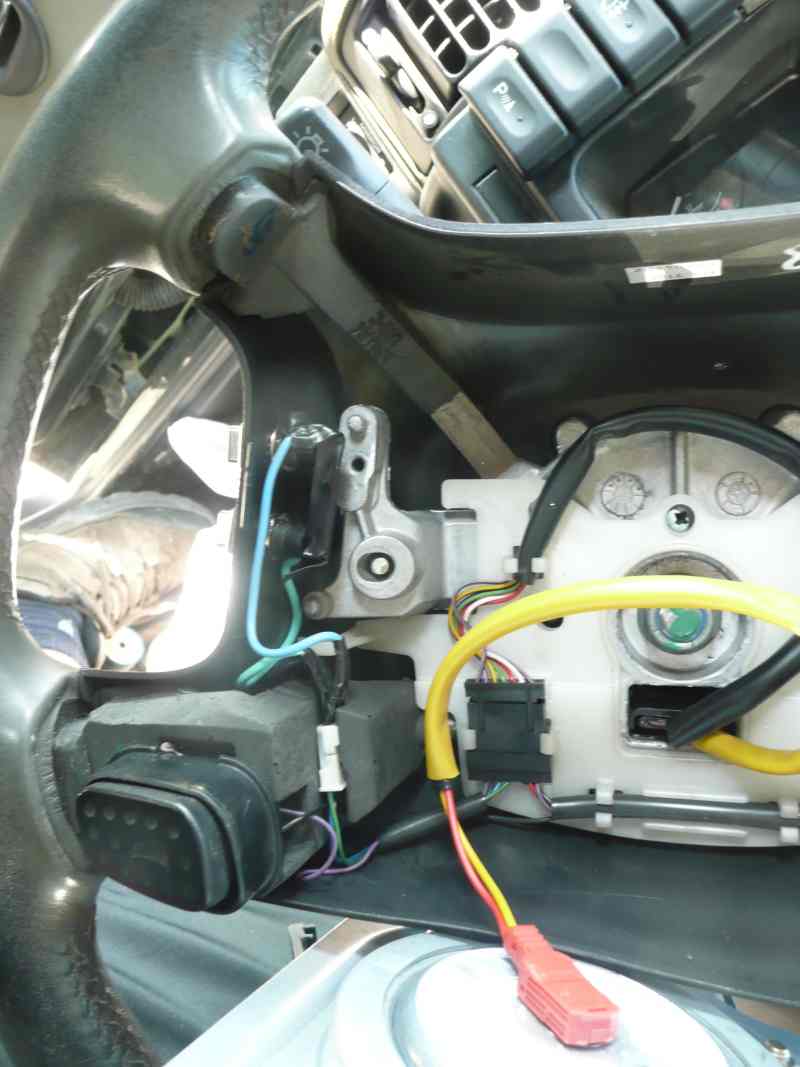

#10 Příspěvek od LTR » 30 bře 2011 19:34

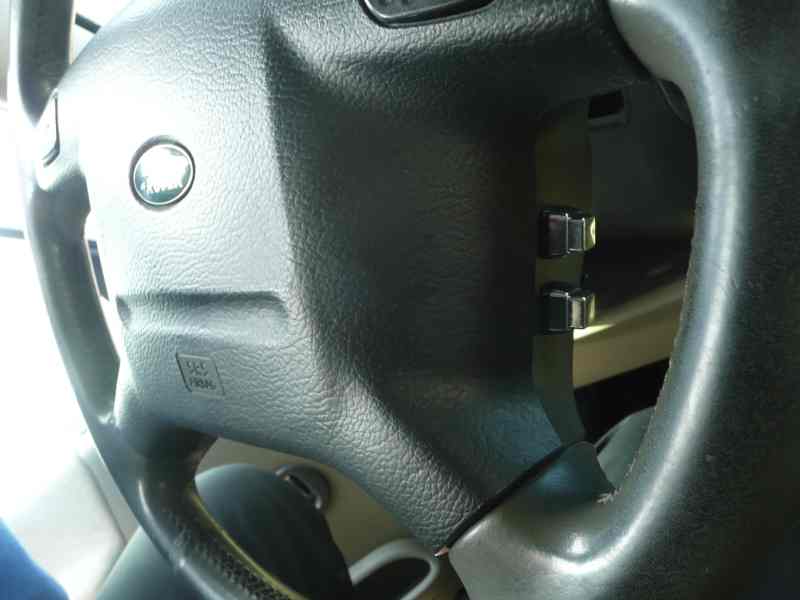

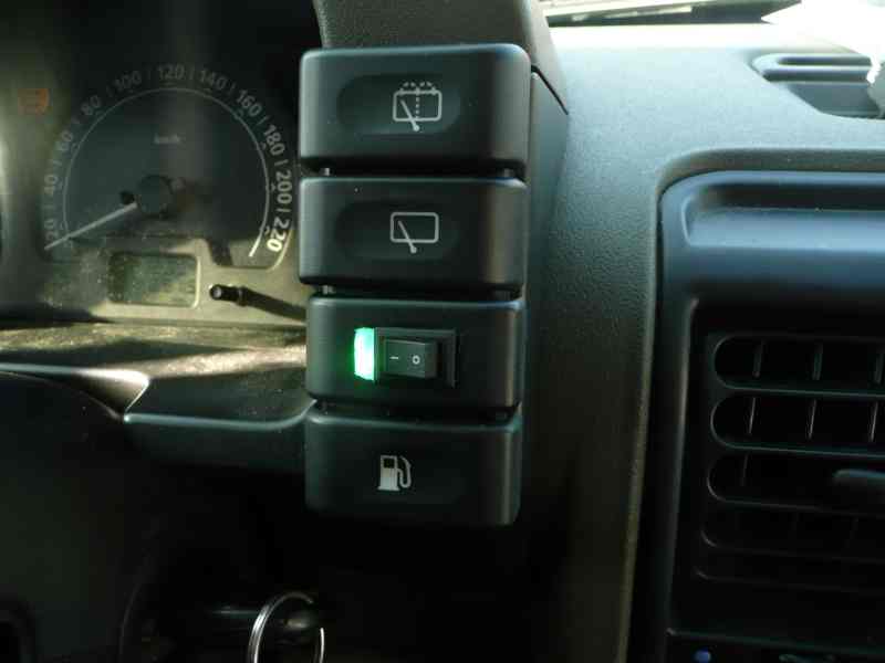

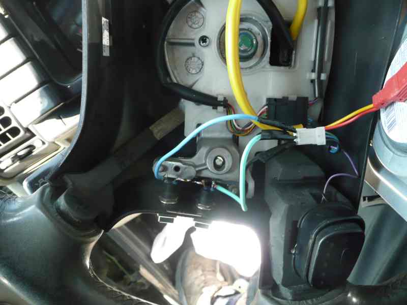

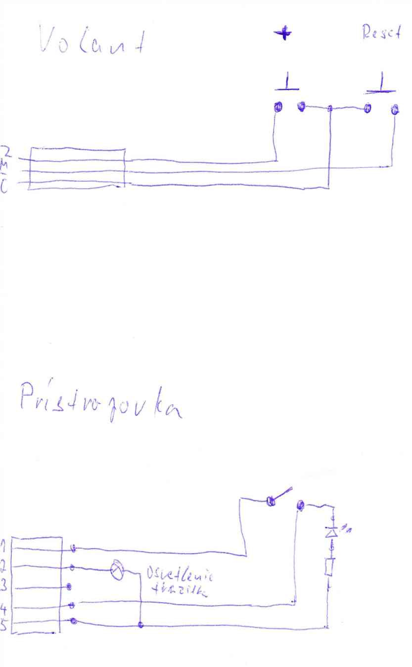

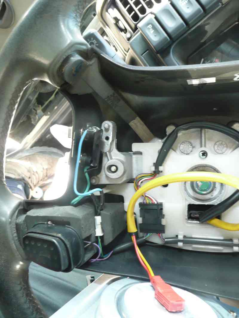

Zdravím, ak ma nikto záujem o tempomat za 3,50 Eur a hodinu volného času, prikladám schému a foto, funguje to super.
Ľubo
(22.88 KiB) Staženo 551 x
(77.8 KiB) Staženo 551 x
Příspěvky: 3532
Re: tempomat
#11 Příspěvek od Benjamin » 30 bře 2011 19:40
tak to je paráda a aj to nevypadá vůbec špatně na tom volantě :yes

Tak ten to tu rozsekal :D Paradni, urcite se na to podivam, lepi jak za tri litry puvodni o nic lepe vypadajici :P

Re: tempomat
#15 Příspěvek od MadTom » 03 dub 2011 09:11
A ON/OFF je na přístrojové desce, zbylé dvě jsou na volantu.
majkro
Příspěvky: 1259
tel.: 603952182
auto: LRD2TD5FL nosorozec
Re: tempomat
#16 Příspěvek od majkro » 03 dub 2011 12:51
Aha, takze mam jasno :)

#18 Příspěvek od Hanys_a_Kaca » 31 črc 2014 12:40
Co je to tam za ten čurbes, co je ve schematu v polovině "přístrojovka" tam je odpor a dioda? a co je to za konektor 1.2.3.4.5 kde ho má tak zhruba hledat?
To ve volantu je mi zcela jasne, ale kam jak zapojim vypínač do palubovky mi nějak uniká...?
Re: tempomat
#19 Příspěvek od MadTom » 31 črc 2014 13:38
Vypínač do palubovky? Vezmeš originál vypínač, najdeš v palubovce příslušnej konektor, zacvakneš a je to. Zatím u věch D2 co jsem vidě ty dráty byly nachystané.
Re: tempomat
#20 Příspěvek od Hanys_a_Kaca » 31 črc 2014 13:43
Žádnej origo vypínač nemám ani neplánuju, to hodlám bastlit pomocí vypínačů co mám doma. a ty uměj jenom "zapnout / vypnout", nebo spínače "jen sepnout". Na osvětlení vypínače taky kašlu, tak jestli to stačí spojit, nebo co je to za fičurinky? Punku zdar!
