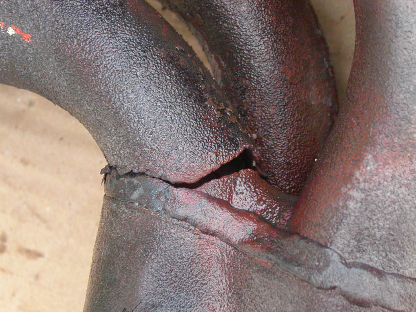

Přidám se se svými zkušenostmi a zároveň ti tím odpovím i na tvou PM. Chatovat o tuningu V8 přes RPI nebo JE Engineering je fajn, ale je třeba si uvědomit, že každý tuning obvykle u atmosférického benziňáku vyžene výkon ve vysokých otáčkách a dole je pak trochu díra. Když jsem jezdil s Pešlikovým závodním Rangiem, byla to bomba. Jenomže ten tam měl manuální převodovku a točil ten motor přes 5000 otáček
Sám jsem nechal nalákat a svou 4,6 mám lehce potuněnou (RPI to nazývá Stage 1). Dneska bych to už neudělal a vzhledem k tomu, že mám automatickou převodovku, nechal bych standardní verzi. Navíc mám Edelbrock karburátor, který přirozeně tíhne ke sportovnějším způsobům, takže když jedu třeba do kopce a najíždím tam při 1800 otáčkách, musím ten automat popohnat kick-downem nebo manuálním podřazením, protože normálně je motor tak do 2800rpm mrtvý a zrychluje lenivě. Nejlíp jede kolem 4000rpm, tam začne opravdu zpívat a jede jako čert (na max. skoro 190).
Vlastně už nemám kompletní Janspeed, protože původní parohy jsem omotal a ony praskly po 17-ti tis.km. Musel jsem tedy koupit kompletní nový SS výfuk a použít z něj jenom svody a Y část, takže mám takový trochu hybrid. Tu zadní cherrybomb z Janspeedu (tlunič se tomu opravdu nedá říkat), jsem tam nechal. Zajímavá alternativa nyla, když jsem čekal na ten nový výfuk a jezdil jsem 14 dní s litinovými svody a zbytek Janspeed. Zvuk se výrazně zjemnil, ale přitom zůstal sportovní. Jinak Janspeed hlučný je, ne že ne, ale pořád to mám rád. Dole pořád basuje velmi dobře a nahoře zpívá, tak jak má každý motor. Vždycky je něco pro a něco proti (viz zkušenosti Tesla) a musíš si rozhodnout, co je pro tebe důležitější.

Diky neklane za tvé zkušenosti. Ty svody ti praskly kvuli omotaní? Uvědomuji si ze mi vlastně bohatě stačí vykon co to má.
z výše uvedených přispěvku je mi uz jasne ža narost vykonu se sport. vyfukem ani nezaregistruji takze jde jenom o to se rozhodnout jestli tichy orig zvuk nebo trochu divočiny s SS nebo Janspeed.

Re: Katalysator u RRC V8 ANO či NE
Co jsem koukal po netu, tak jsem Janspeed objevil na extreme4x4.co.uk (bývalý Scorpion Racing) a tam vyloženě píšou, že omotáním přicházíš o záruku.
http://www.extreme4x4.co.uk/acatalog/V8_MANIFOLDS.html" onclick="window.open(this.href);return false;
to som si nikde nevsimol
je ale pravda, ze som velmi nepartal...
neviem ako to omotavanie islo Tebe, ale ja som sa dost natrapil, pretoze to bolo brutalne natesno. To prasknutie je mozno sposobene prave tym pnutim. Dole to uz davat nebudem...takze uvidime.
BTW: je to naozaj vyborna izolacia.
