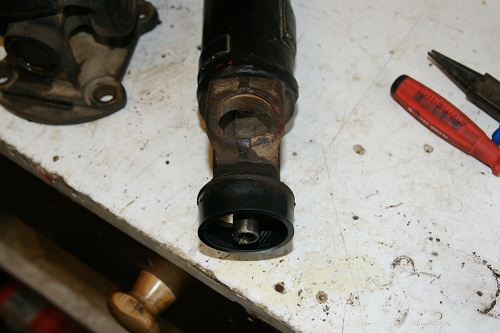

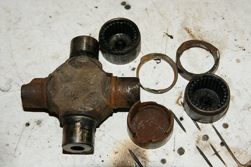

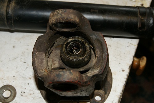

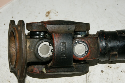

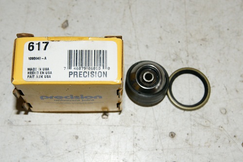

Tak jsem do toho praštil dělal jsem to v polních podmínkách jako nácvik na možnou výměnu..Záminkou bylo, že mě v nístním Kardan servisu vyhodil s "repasí" předního kardanu "dvojkříže", že na to nemá čas je s tím drbačka atd. Dělal jsem to ve volnejch chvílích s požitím kladívka, stolářské svěrky a bitů s gola sady...cca půl dne s nezbytnejma přestávkama a pojížďkama po městě. Pořídil jsm si opravnou sadu na dvojkříž na eBay.com Ta se skládá s tří křížů (s maznicema) a ten nejdůležitější bazmek "středící pouzdro" nějaký PRECISION 617 made in USA http://cgi.ebay.co.uk/Land-Rover-Discov ... 0351291930" onclick="window.open(this.href);return false; MIloš II

Tady je krásně vidět, co to znamená nemazat kříže. Bohuže tyto kříže originál mazatelné nejsou.

PRECISION 617.......MilošII

... Ivan objednavas to strediace "lozisko" ?

DanoDEF píše: ... Ivan objednavas to strediace "lozisko" ?
Nie, celu sadu aj s krizmi. I.

MilošII: jak jsi rozdělal ten dvojkříž? Jde to normálně vymáčknout, nebude tam vadit to středící pouzdro?Dík.

tady to máš i s obrázkama:
http://www.discovery2.co.uk/propshafts.html

Dík, konečně hotovo zítra nechám vyvážit a je to.Největší oříšek byl vytáhnout to staré středící pouzdro :sweat

Tak můj kardam vypadal úplně stejně, ještě že měl Miloš jeden kříž rezervní. Je to celkem drbačka a bez 4 rukou u toho sedím ještě teď. Už jenom objednat celou sadu a zrepasovat zbytek kardanu. Bohužel ty nemazací kříže nejsou ideální.
