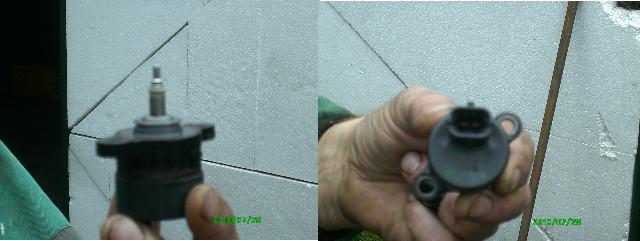

Tibortt,se neozývá tak popíšu co jsem měl já. Pro TD4kaře, když vám po vypnutí motoru na klíči zůstane běžet ještě tak cca.2-3s motor a pak teprve vypne, je to první příznak že se seká regulátor tlaku na vysokotlakém čerpadle. Nejprve je to jen náhodile,pak se to projevuje čím dál častěji až to pak dělá pořád a pak nastane to co popisuje Tibortt hned na začátku.Jinak na diagnostice chyba myslím P1190 a P1195 (vysoký tlak a regulátor tlaku). Jde ho rozhýbat, dělal jsem to sobotu asi hodinu jsem do něj stříkal VD40, jsou tam takové 3 dírky a uvnitř je kuželová jehla(oska)ten pohyb té jehly snad není ani 1mm. Jinak po namontování okamžitě vypnul a žádná kontrolka se již nerozsvítila i po vymazání chyb je vše v pořádku a motor jede tak jak před tím.Tož tak ,třeba to někomu pomůže.

takže po dlhej odmlke, ale predsa......kedže nepomohla výmena regulátora, hladala sa iná chyba....a našla sa....všetko bolo rozobrané od palivového filtra až po vstrek čerpadlo.....odstránenie nečistoty tesne pred vstrek čerpadlom všetko vyriešilo.....

Tak u mě to byl jen ten regulátor, po rozhýbání to vydrželo cca.asi měsíc a pak znovu to samé, ale to už přestal regulovat úplně,takže výměna regulátora a teď jezdím bez problému. Ale chystám se ten starý rozkuchat,až bude trochu čas, co mu vlastně je.
