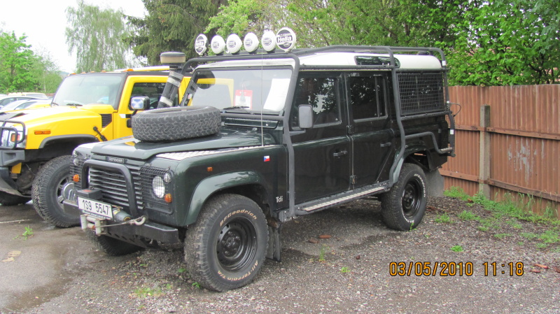

jsem tady úplně nový. zatím vlastním Toyotu Hilux a s ní už 7 let řádím. nyní jsem se rozhodl koupit Defendera. můžete někdo poradit? dnes jsem se byl v praze podívat na jednoho zr. 98, údajně jezdil někde v Africe v Namíbii tak, že ze spoda je dost orezlý,pod lakem bubliny asi zoxidovaný. je hodně jetý ale motor údajně 40tis km po generálce která byla dělaná právě v té Africe.nyní má tedy celkem 220tis km.vypadá že motor OK.zajímá mne a na to hlavně se tady ptám, podle slov prodejce v autobazaru je vůz ojedinělý a to tím že nemá rozvodové řemeny ale jaké si soukolí jak on říkal "angličan".poradí někdo???? na co si dát u Defendera pozor? klidně sem nebo na tel.603 522146 děkuji

Do motoru 300tdi se opravdu dělá, jako úprava, místo rozvodového řemenu sada ozubených kol. Ale na to bych se určitě nejdřív podíval, než to koupil a pak koukal jako vrána, že to tam není. Je to totiž docela drahá sranda.
Těžko říct jak probíhá GO motoru někde v Africe. Černochům v tomhle moc nevěřím. Hlavně nevím proč by se měla dělat generálka motoru ve 180tis. Motory 300tdi pokud je o ně dobře postaráno najedou určitě přes 500tis bez většího zásahu.
A dál nechápu proč se s ním někdo vozil z Afriky do Čech. :shock:
Škoda, že jsi sem nedal fotky. Taky cena a výbava (myslím doplňky) by se hodila, aby ti mohl někdo něco poradit.

Sláma Karel píše: A dál nechápu proč se s ním někdo vozil z Afriky do Čech. :shock:
... len ci to nie je zelana 110tka, ktoru v Afrike repasoval Drahos.

...přesně totéž mi napadlo když jsem četl první příspěvek. Jestli je to "Anička"tak má rollCage i třes ty zadní dveře a je v ní opravdu narváno spoustu peněz. Otázka je, jestli to auto po takové době, co se prodává za to opravdu stojí. Řekl bych že auto které stojí stárne mnohem rychleji.
Dej sem nějaké foto nebo odkaz.

tak jsem vám poslal obrázek . jestli to auto znáte jaký je váš názor?mám do toho jít?není to nějaká pastička, protože je pravda že už se prodává asi delší dobu . dík tel 603 522146

http://www.defender-club.cz/anna-across-africa/" onclick="window.open(this.href);return false;

Joo, to je ona...
.... ALEA IACTA EST
Re: defender 110
#9 Příspěvek od RudaK » 09 kvě 2010 11:50
Přesně,to je ona ...... :hi

bandit5 píše:tak to znáte a co názor?jít do toho????
... nemam o autu spatne info.
Drahos odletel do Namibie s nahradnimi dily a motor opravil. Pak s cestovateli stravil asi 1/2 roku po Africe a vratil se s nima domu.
Ten o tom autu vi asi nejvic...
Na expedici auto pripravova Mejznar a kdo ho po expedici daval dokupy ? Nevim. Auto dojelo tusim z Marocca bez kardanu etc...
Jeste jsem si vzpomnel na jednu vec. Kdyz jsme se s nima loucili pred odjezdem , Drahos zjistil ze je auto nakrivo - nebyl na to cas, ale problem s pruzinami...?

Ten Roll Cage , ktery je resen i pres zadni dvere, zadni drzak kola a vnitrni ochrana ...ho staly prave 250 000 CZK :hmm:

Za ty peníze si myslím, že dost dobrá koupě. Jen ta výbava co je vidět na první pohled za to stojí.
LR lze servisovat do nekonečna a ani to vlastně nijak jinak nejde :)
Pokud bych na takový auto narazil, když jsem sám sháněl, asi bych moc nepřemýšlel...

když jsou prahy , spodky dveří a místa kolem klik zoxidovány tak že se drolí na prach je to u tak starého vozu 98 normální a jde to vůbec opravit a jak? nikdy jsem neměl auto s hliníkovou karoserí.dík

bandit5 píše:když jsou prahy , spodky dveří a místa kolem klik zoxidovány tak že se drolí na prach je to u tak starého vozu 98 normální a jde to vůbec opravit a jak? nikdy jsem neměl auto s hliníkovou karoserí.dík
Podívej se uvnitř na spodek dveří, tam najdeš odpověď. Tem je krytické místo a jestli to auto je opravdu tak moc zoxidované tak bych do něj nešel. Následná oprava a výměna dveří, lak atd. atd. vyjde na balík. :roll:

...s tou oxidaci je to nestastny ale za ty penize bych to nevidel jako tragedii.Ja mam 2003 za bezmala pul mega a oxiduje to jak blazen :!: Ram dveri,zvenku u kliky dveri a dalsi.Vybrousit a zakonzervovat.Jinak dily nejsou drahy,takze pokud je mechanicky dobrej,jen do nej :wink:
Zavolal bych Drahose a zeptal se na rozsah GO,treba bude vedet vic.

Myslím, že Drahoš dělal opravu, - klikovka + šály ne generálku.
