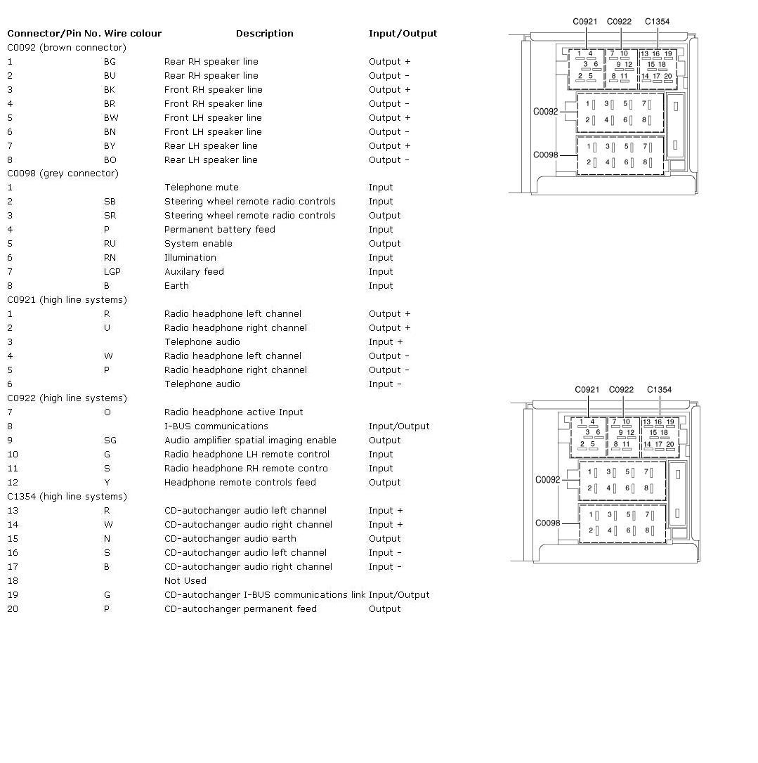

Tohle bude stačit?libovka píše:Kde má DII anténu? Nevíte někdo zapojení ISO konektoru.Potřeboval bych vědět kde je signál o rychlosti?
Prosím,prosím,prosím,....
