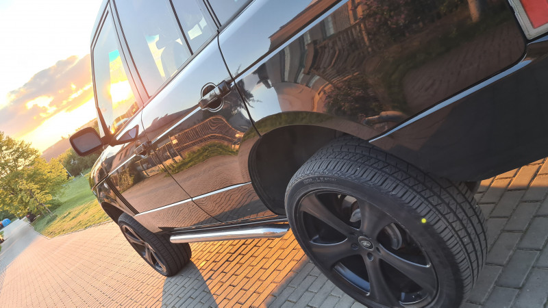

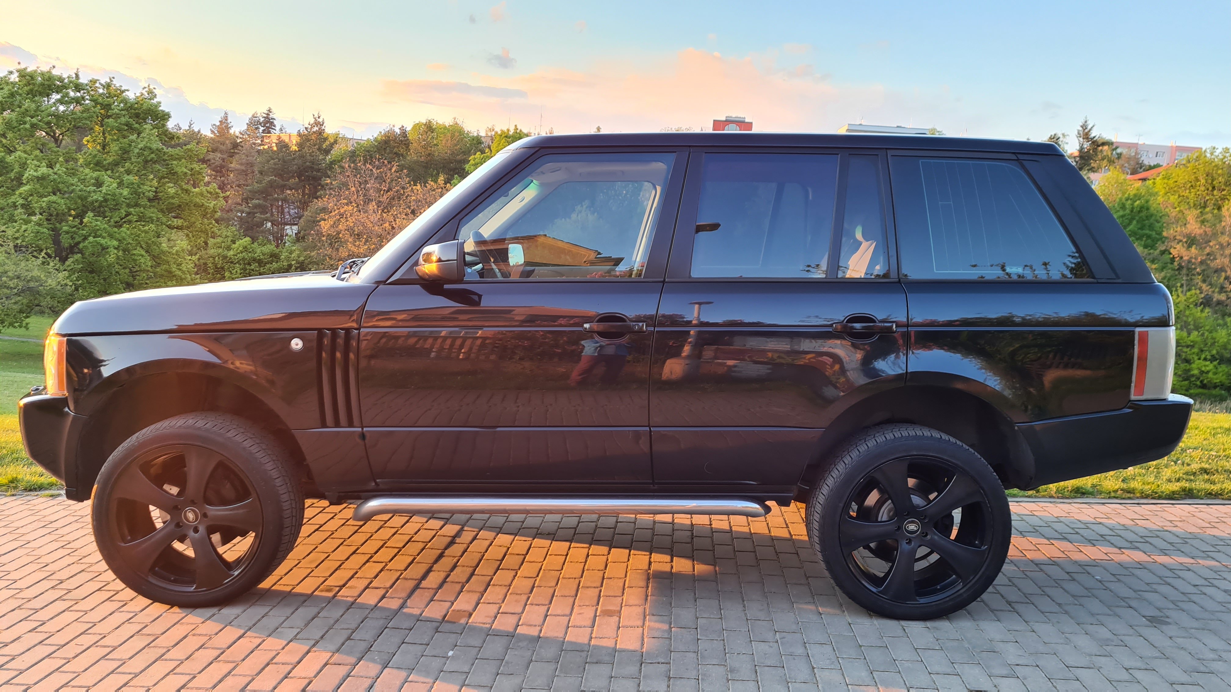

Mam takovy maly poznatek k Xlifteru. Mozna to par z Vas vi, mozna ne. Ale je dobry si to uvedomit a samozrejme uz jsem to probral i s Honzou, ze by se toho dalo vyuzit.
Byl jsem ted v Romale a stala se mi takova neprijemna vec. V podstate na nadhernym miste, kde cesta nahoru ani dolu proste nejde normalnim autem sjet se najednou rozblikal Vanocni stromecek a zacal jsem chytat spodkem. Prestal fungovat TR a bohuzel i dofukovani, blbe to brzdilo apod... Auto kleslo uplne dolu, napsalo par chyb a GameOver. Diagnostika psala spoustu komunikacnich chyb a chybu cidla ABS na pravem prednim kole. Rozebrali jsme to a zjistili, ze cidlo je fakt K.O. - probrouseny komplet. No a ted co s tim? Zkusil jsem vycistit, vratit zpet. Nic... bohuzel. Auto uplne dole. Nebyla sance se dostat dolu na silnici...
Najednou koukam, ze Xlifter mam na +15 (jezdil jsem 55+15). Tak jsem zkusil jestli nahodou nebude makat. A ejhle! On Xlifter opravdu auto zvedl. Dal jsem tedy na +75 a seskakal tech x km dolu. Mimochodem nadherna cesta, sutry jak krava...mokro apod... nastesti redukci to neovlivnilo.
Chci se dostat k tomu, ze nebyt Xlifteru, byl jsem v prdeli. Resp proste by nekdo musel dojet dolu, tam vyndat z jine D3/4 cidlo a zase ho nekdo privezt nahoru. Je to podle me naprosto skvely zjisteni dalsi funkce Xlifteru. Uz jsem to trochu komunikoval s Honzou, ze by mi tam jeste par cm nahoru bodlo... takze mozna bude neco jako Recovery mod.
Takze jeste jednou Honzo diky!!! Je to proste skvela vec. Nejsem moc dobrej promoter cehokoli, ale kdo z Vas jezdi trochu v terenu daleko od domova a Xlifter nema, nepresvedcil ho levelling ani jiny vymozenosti - tohle je podle me dalsi dobrej duvod fakt ty penize za to dat. V podstate to bipassne komplet nefunkcni TR a zachrani to.
Jinak to cidlo samozrejme stalo par stovek a vymena je na hodku... ale dle part nr. je samozrejme na kazdy kolo jiny. Takze nepredpokladam, ze s sebou budu vozit 4 nahradni.
PS: jiank je v RO porad nadherne...a to jsem tam x let nebyl...
