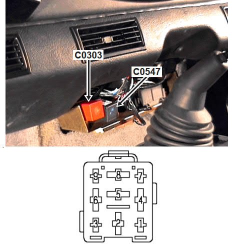

Zdravím chlapi, menil som pôvodné poškodené - popraskané predné + zadné smerovky na Defe TD5 (2000) za nové LEDkové smerovky. Všetky štyri nové smerovky fungujú ale blikajú veľmi rýchlo. Ku smerovkám bolo pribalené aj relé, vie mi niekto prosím Vás poradiť ktoré pôvodné relé mám vymeniť, respektíve či sa výmenou tohoto relé zmení rýchlosť preblikovania? Ďakujem. :Sorry:

Wallonien píše: 03 bře 2023 18:05 Ku smerovkám bolo pribalené aj relé, vie mi niekto prosím Vás poradiť ktoré pôvodné relé mám vymeniť, respektíve či sa výmenou tohoto relé zmení rýchlosť preblikovania? Ďakujem. :Sorry:
Relé blinkrů by mělo být pod středovou konzolí - černé.
Defender Td5 C0547 konektor relé blikačů.jpg (43.55 KiB) Zobrazeno 8758 x
Měl by na něm být typ YWT10002L (PRC8256) - 4pinové nebo YWT10003 (AMR4873) - 3pin. Jestli tam máš 4pin, tak ti nebude blikat kontrolka blinkrů přívěsu (pokud máš tažné).

Ahoj.. ja tam mám iba žlté, zelené relé + jedno hnedé.. čierne vôbec. :Ja blb:

Odsrobuj ten držiak poistiek a je za tým :grin:

ĎAKUJEM :Sorry:

Borci, ďakujem.. vyriešené 👍

Wallonien.. neviem ktore led svetlá si dával.. už sa na trhu objavilo viacero výrobcov, ja som dával pred pár rokmi od Wipacu komplet sada + hmlovka, spiatočka a tam v balení bolo relé s takým čudlíkom navrchu ( tuším ho mali v Litepe aj ako samostatný diel). S tým čudlíkom sa dala štelovať frekvencia blikania a dokonca až tak, že som vypol kontrolku prívesu. Relátko sme na skúšku presunuli aj do Zetora keď sme tam inštalovali led smerovky.
