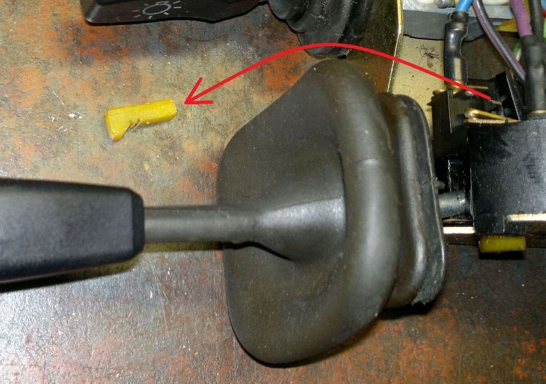

Land Jirka: ďakujem za ilustracné foto.. budem to musieť nejako vymyslieť podľa toho vzoru..
A idem s ďalšou otázkou: pri jazde mimo dialnice (cesty s jamami - výmoľmi zostanem slepý.. chybu som diagnostikoval ako vadný prepínač svetiel. Páčka má veľkú vôlu.. otrasmi sa dostane do polohy keď zhasnú svetlá ( keď k sebe pritiahnem tak sa zažnú - čiže páčka je "vyvyklaná") páčku som uz menil 3- 4 roky dozadu a vtedy som tušim objednával Britpart.. viete mi doporuciť značku ktorú objednať z dostupných v ČR? Ktorá vydrží dlhšie ako pár rokov..
Ďakujem za radu - odporúčanie..

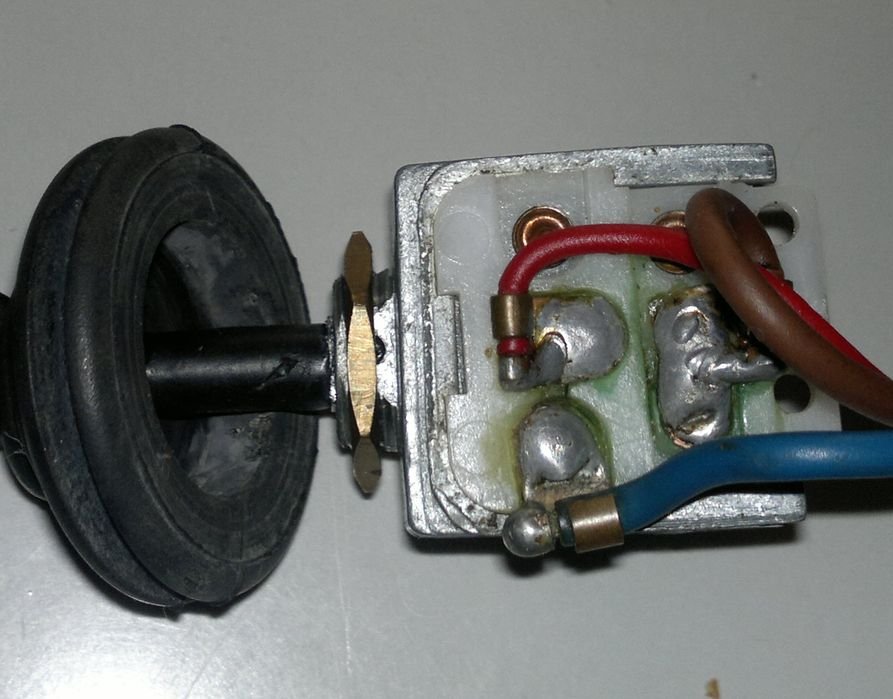

Jestli ten vypínač světel má být do Defa, tak jediné dlouhodobé řešení je přidat tam relátka, jinak se ty vypínače prostě vytaví. Kvalitou provedení jsou tak o 4 generace za současným stavem, a tomu to taky odpovídá. Vedlejším efektem přidaných relátek je i zvýšení napětí na žárovkách - místo 11V je tam 14V, stejně jako na baterce, a auto má konečně šanci s normálníma žárovkama svítit.

Toť oblíbená kratochvíle každého Defaře :grin: . Já myslím, že 4 roky na Britpart jsou hodně slušný. Pokud teda nevyjíždíš jednou za měsíc. Já myslím, že fuk jaký značkový nebo neznačkový tam dáš, mě na Pumě originál nevydržel ani rok. Buď to "dodrátuj" jak radí Tom a nebo ten nový co koupíš alespoň uprav tak, že opatrně proletuješ přívodní nýty, což je podle mě právě ta slabina spínače a budeš mít zase dlouho pokoj.
Schválně sem dej fotku toho co tam máš v jakým skončil stavu. Leckdy se dá ještě zachránit, pokud teda plast kolem kontaktů úplne neodtekl.

Tím proletováním jsem jich několik opravil - starších, a nemám žádnou informaci o tom, že by to někomu přestalo fungovat. Musí se ovšem umět pájet a nerozpustit plast, ve kterém ty kontakty jsou upevněné. Relátka jsou lepší řešení, už kvůli napětí na žárovkách.

Preletovany mi drzi uz vela rokov.

Aháá, sem to špatně pochopil. No ten se prostě časem opotřebí (opálí,...), kontaktování tam bývá robustní. A nebo se Ti tam ulomil ovládácí plastový čumprlík. A s tím moc dělat nejde.

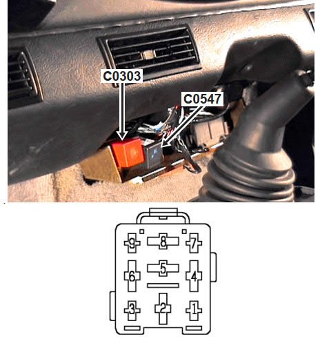

Rychlo dotazy - LED smerovky
#954 Příspěvek od Wallonien » 03 bře 2023 18:05

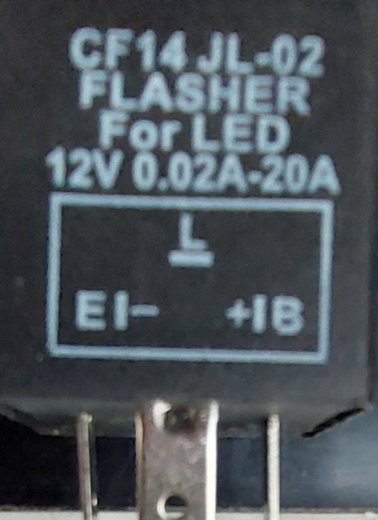

Zdravím chlapi, menil som pôvodné poškodené - popraskané predné + zadné smerovky na Defe TD5 (2000) za nové LEDkové smerovky. Všetky štyri nové smerovky fungujú ale blikajú veľmi rýchlo. Ku smerovkám bolo pribalené aj relé, vie mi niekto prosím Vás poradiť ktoré pôvodné relé mám vymeniť, respektíve či sa výmenou tohoto relé zmení rýchlosť preblikovania? Ďakujem. :Sorry:
„Boh stvoril ľudí silných a slabých ale Samuel Colt tento rozdiel odstránil.“
Tazik1992
Příspěvky: 1429
tel.: 602875958
auto: Defík
Bydliště: Holýšov,Kaznějov
Re: Rychlo dotazy
#955 Příspěvek od Tazik1992 » 03 bře 2023 19:37
Wallonien píše: 03 bře 2023 18:05 Ku smerovkám bolo pribalené aj relé, vie mi niekto prosím Vás poradiť ktoré pôvodné relé mám vymeniť, respektíve či sa výmenou tohoto relé zmení rýchlosť preblikovania? Ďakujem. :Sorry:
Relé blinkrů by mělo být pod středovou konzolí - černé.
Defender Td5 C0547 konektor relé blikačů.jpg (43.55 KiB) Zobrazeno 8745 x
Měl by na něm být typ YWT10002L (PRC8256) - 4pinové nebo YWT10003 (AMR4873) - 3pin. Jestli tam máš 4pin, tak ti nebude blikat kontrolka blinkrů přívěsu (pokud máš tažné).
Sloužim lidu! :-)

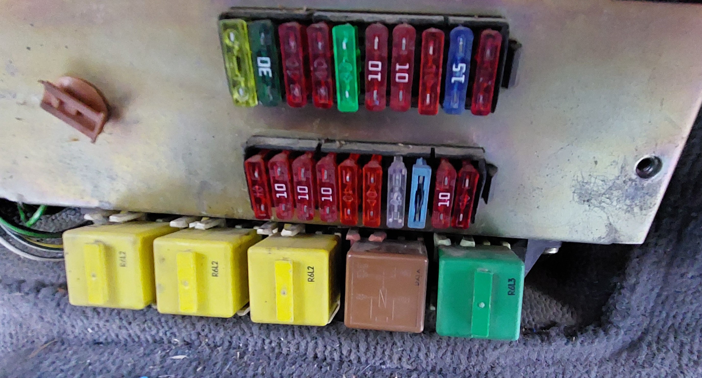

#956 Příspěvek od Wallonien » 03 bře 2023 19:51
Ahoj.. ja tam mám iba žlté, zelené relé + jedno hnedé.. čierne vôbec. :Ja blb:
mildo123
Příspěvky: 670
auto: Defender 110 Tdi
Re: Rychlo dotazy
#957 Příspěvek od mildo123 » 03 bře 2023 19:53
Odsrobuj ten držiak poistiek a je za tým :grin:

#959 Příspěvek od Wallonien » 04 bře 2023 12:15
Borci, ďakujem.. vyriešené 👍

Wallonien.. neviem ktore led svetlá si dával.. už sa na trhu objavilo viacero výrobcov, ja som dával pred pár rokmi od Wipacu komplet sada + hmlovka, spiatočka a tam v balení bolo relé s takým čudlíkom navrchu ( tuším ho mali v Litepe aj ako samostatný diel). S tým čudlíkom sa dala štelovať frekvencia blikania a dokonca až tak, že som vypol kontrolku prívesu. Relátko sme na skúšku presunuli aj do Zetora keď sme tam inštalovali led smerovky.
