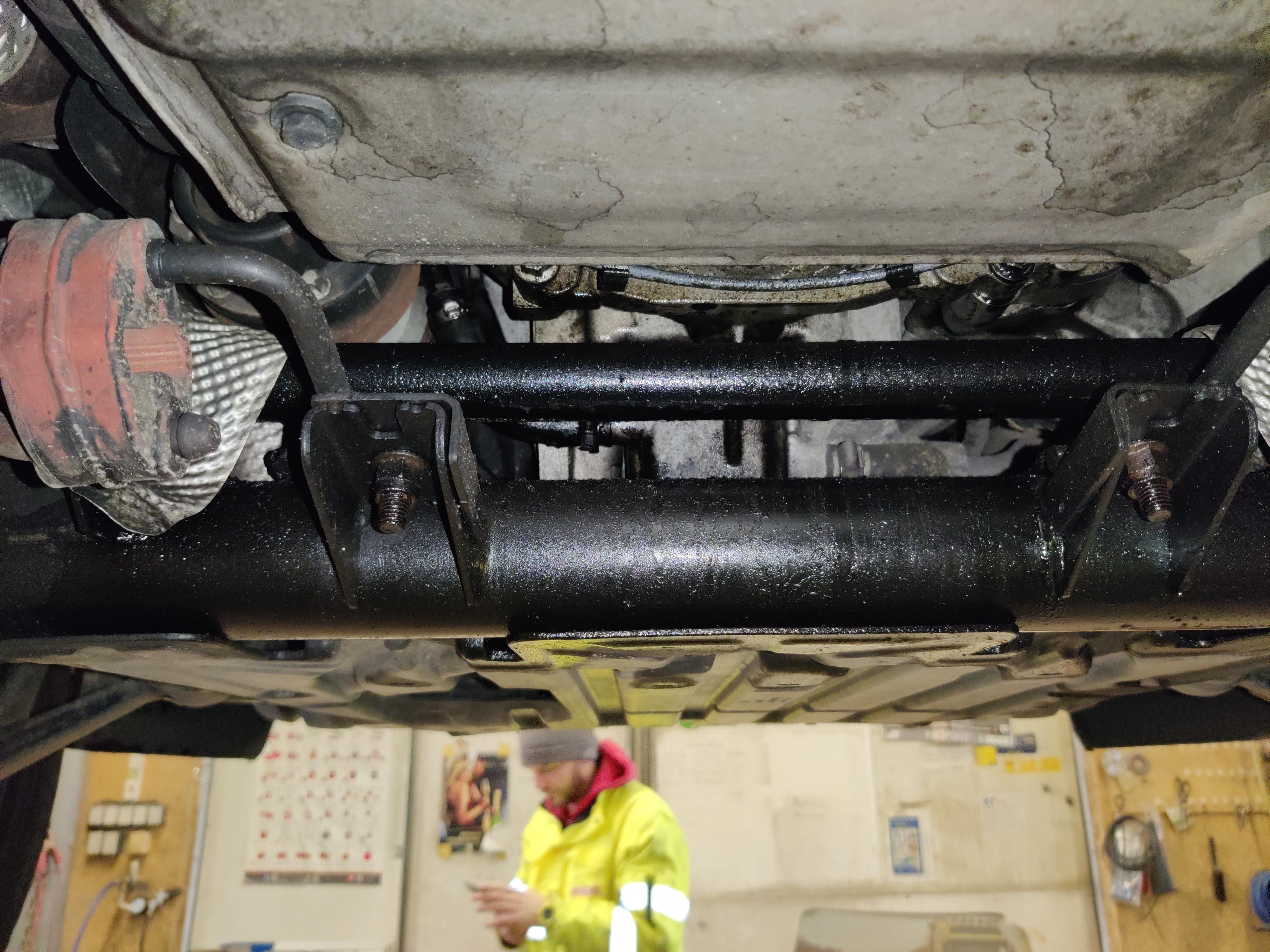

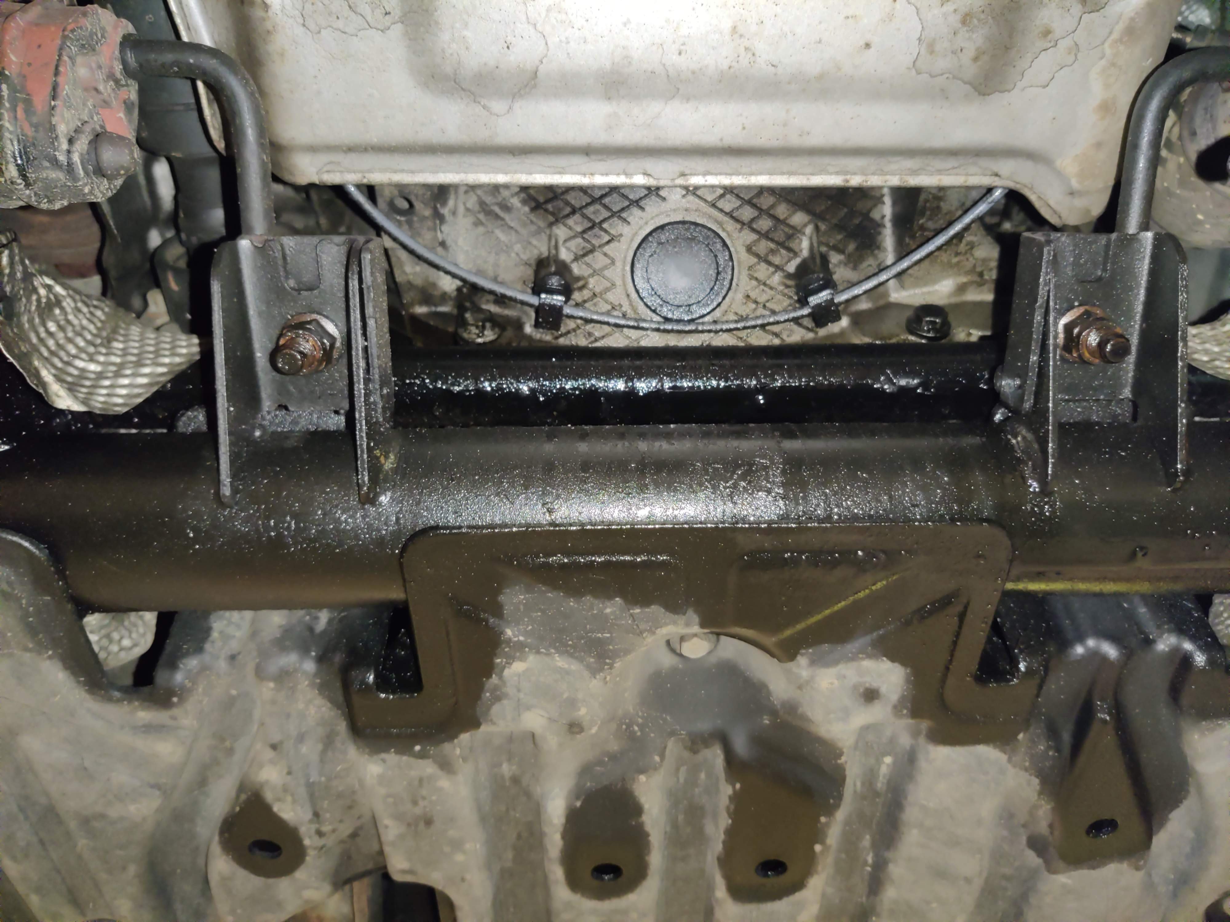

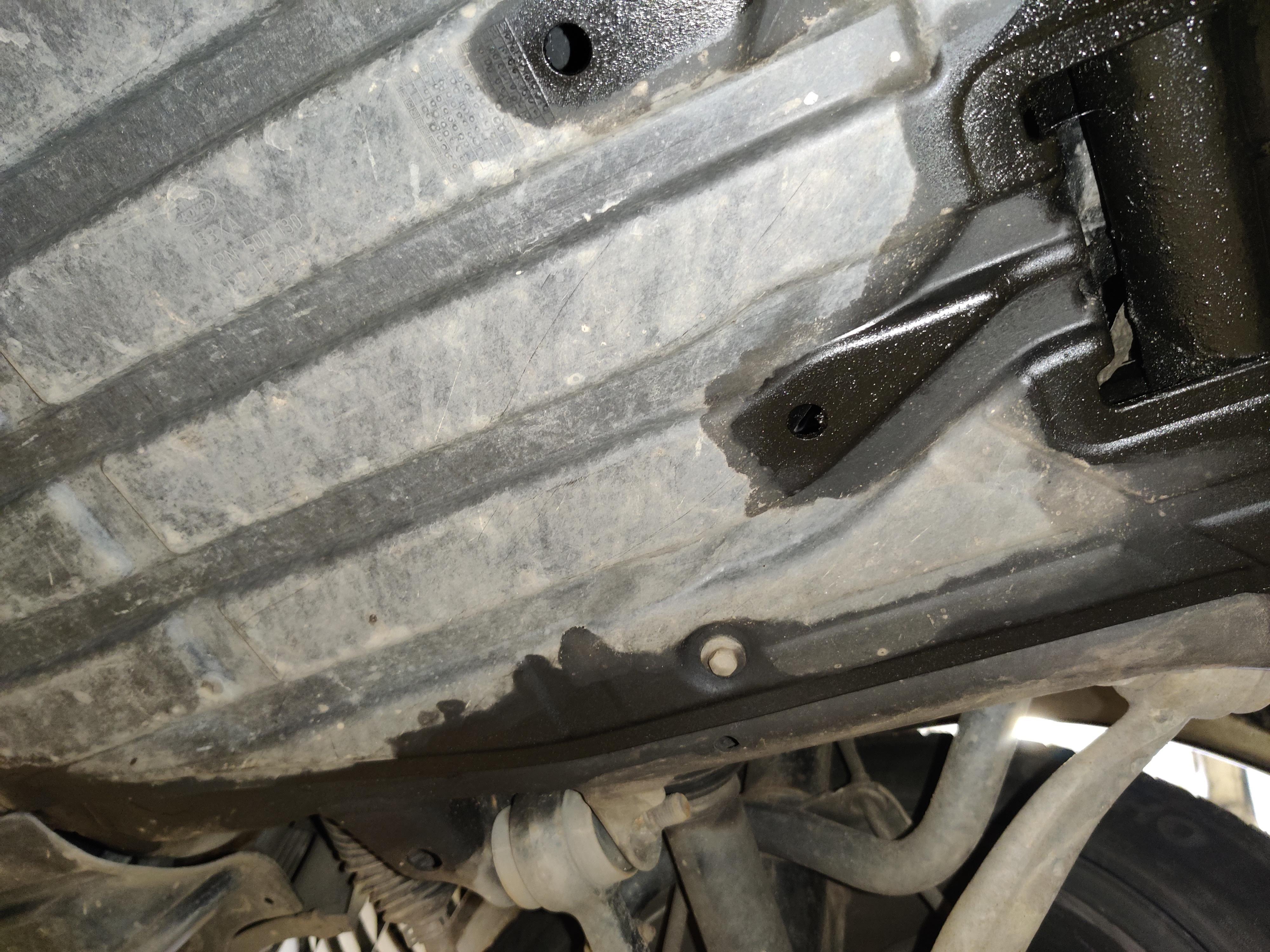

Ahoj všem, předem se omlouvám, pokud jsem měl například založit samostatné vlákno, ale chtěl bych požádat o váš zkušený názor - samozřejmě ty, kdo mají ty zkušenosti
Takže byl jsem se dnes podívat na jednoho fešáka, vše fajn, až na to, co jsem viděl zespodu - viz foto. Jde o motor 4.4 TDV8, rok 2011, najeto cca 220k.
No a Vás bych chtěl poprosit o názor/zkušenost, zda takto vypadá "normálně" spodek motoru, tzn. od oleje, nebo zda by to takto vypadat nemělo? S ohledem na stáří a nájezd.
Moc vše děkuji. Je to skoro jediná "brzda", abych to případně koupil, takže díky za rady při rozhodování!

Zonti: Tak asi tušíš, že v pořádku to není. Ikdyž Land Rovery jsou většinou olejničky, tak tohle vypadá že teče dost
