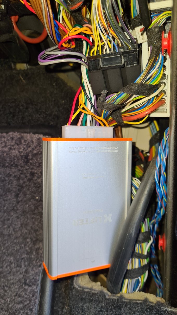

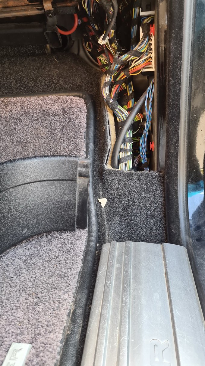

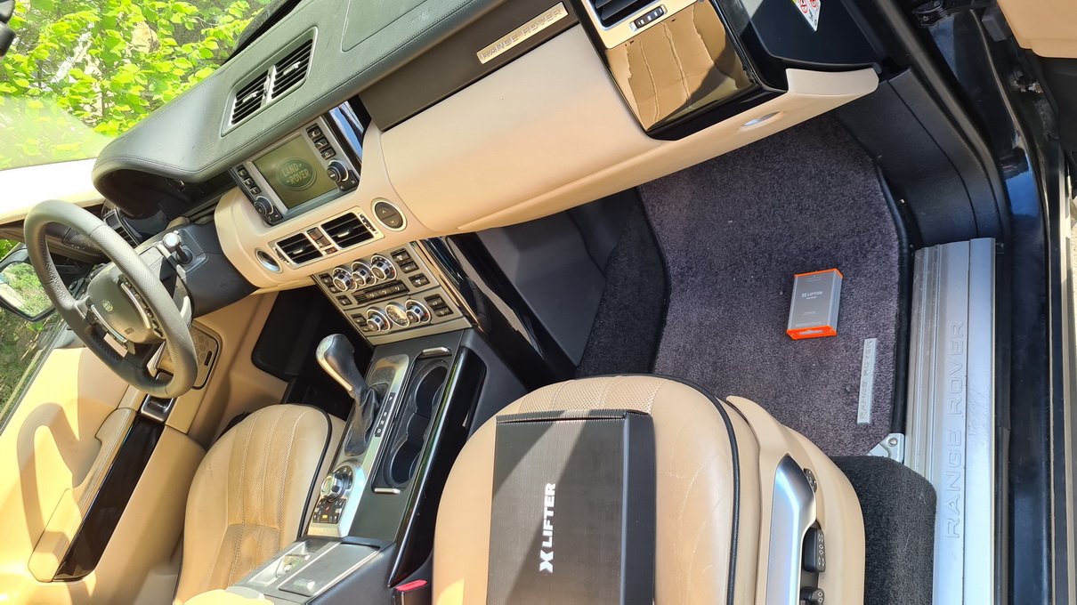

V ramci dodelavani noveho firmware jsem si mirne "odskocil" k L322.
Lukasino mi jeden kousek pujcil, tak jsem to hned kuchnul.
Vypada to slibne!
Kabel jede, EAS jednotka jede, zadny errory (pri nulovym zdvihu), meri to teplotu, parada. Diky umisteni origo EAS jednotky bude montaz jeste jednodussi, nez v Diskoskach / RRS. Neni potreba ZADNY naradi, ani ten sroubovak :D, lepsi pristup, vejde se to tam. Good.
Jen ehm, orientace senzoru jsou zase jinak. To uz je takovej evegreen ;)
Tak zase k programovani.
HST
Příspěvky: 1043
auto: Disco 3
Bydliště: Praha 4
Re: XLIFTER - Vývoj kontroléru výšky pro D3/4/RRS - Český LLAMS
#923 Příspěvek od HST » 26 dub 2020 21:57

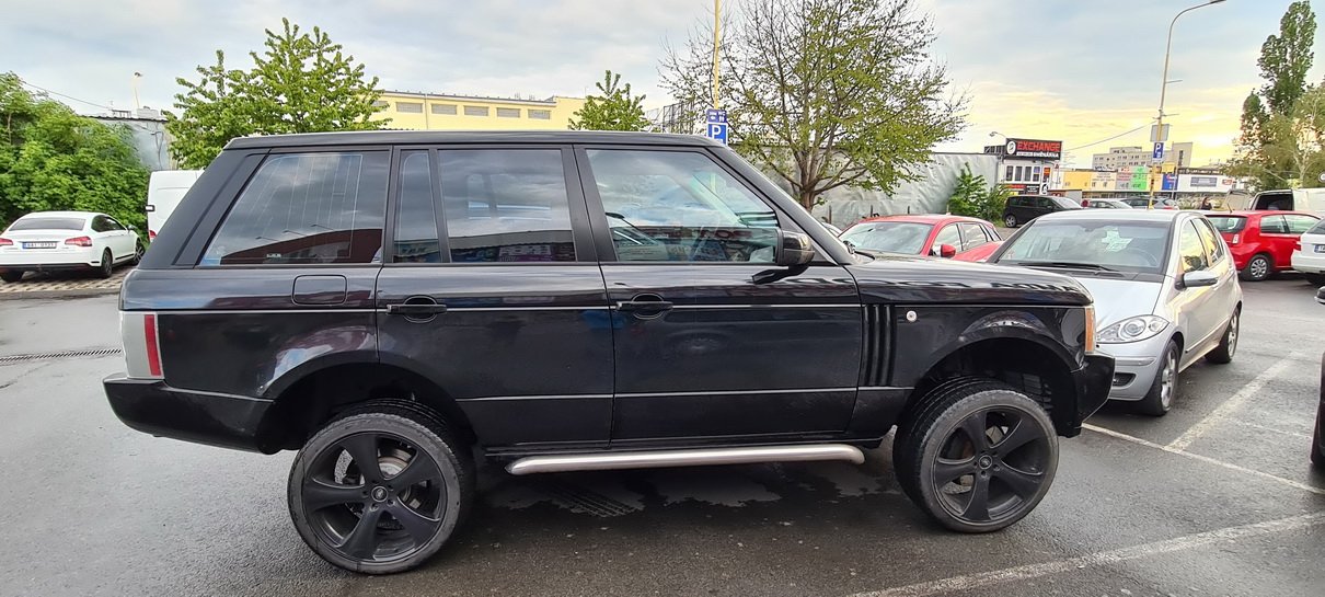

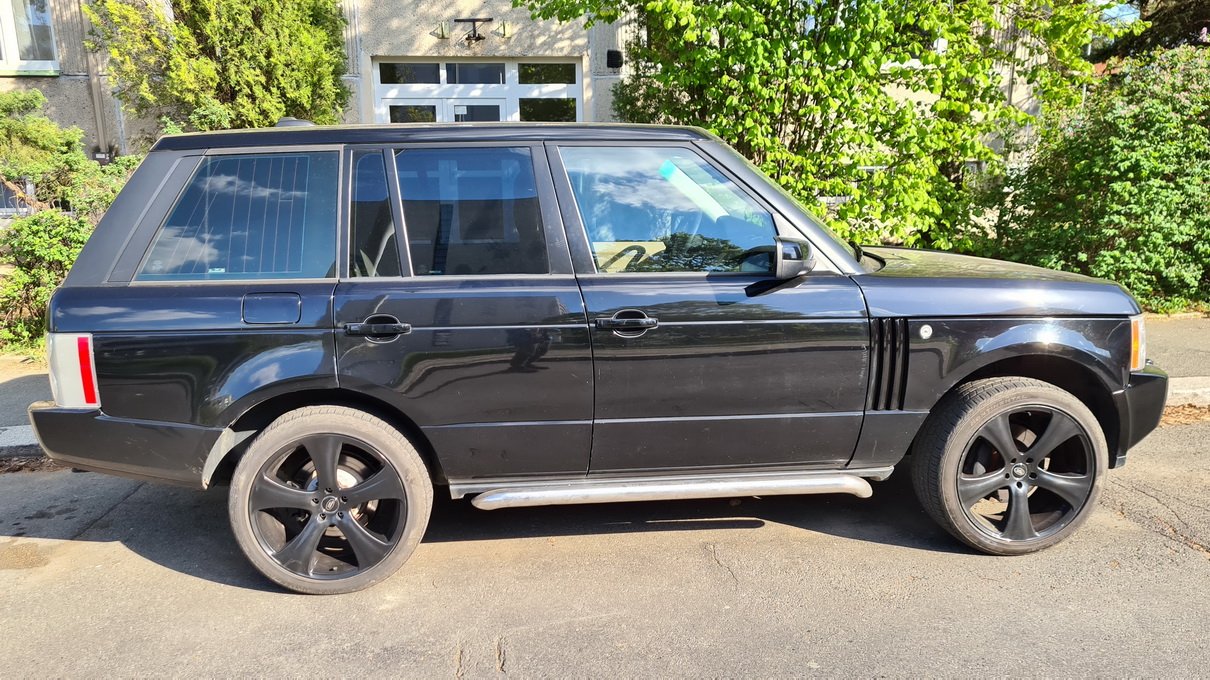

Tak uz to cvici, uz to fici.
Po doprogramovani dalsi "konfigurace" senzoru uz jedem.
Ze ja tam jeste neudelal tu autodetekci, bylo by po problemech.
Je to GOOD. Nahore ani dole zadne chyby.
Jen se pro L322 boudou muset zkontrolovat konstanty a mantilely, ale to uz pujde...
Takze pro majitele L322 zase udelam nejakou kontrolni testovaci serii za vyrazne snizenou cenu a doladime pripadne chyby.
Zitra zkusim levelling a dalsi gymnastiku.

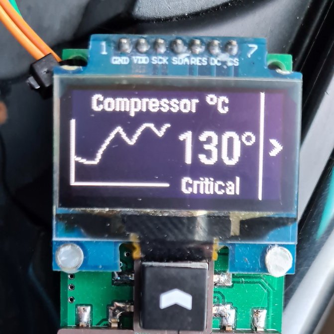

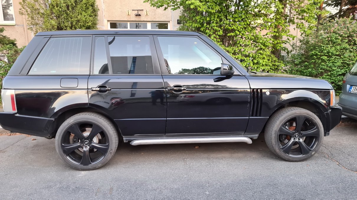

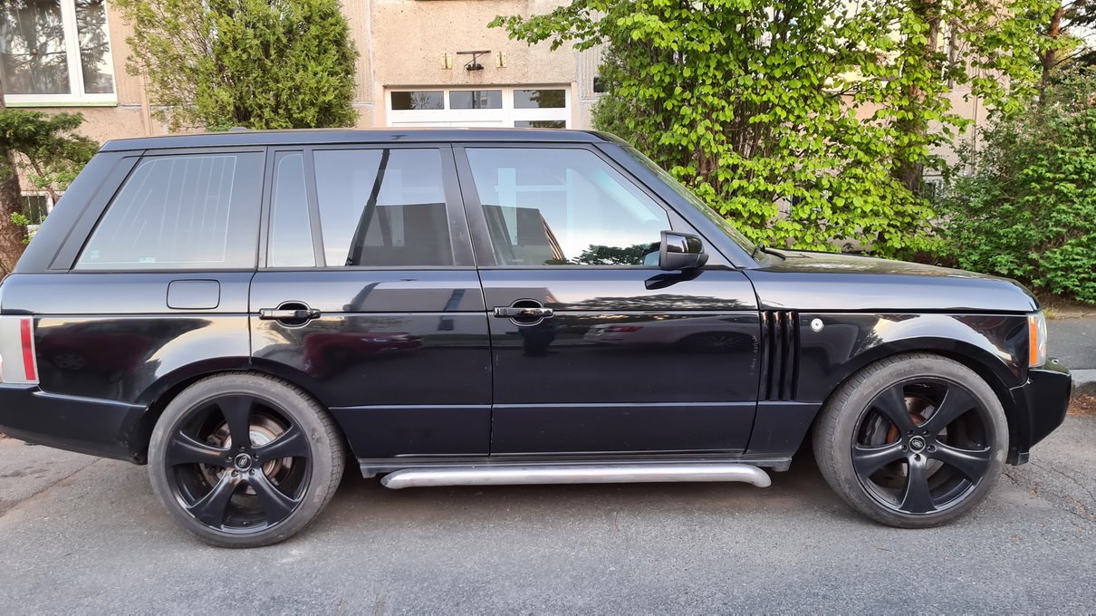

Foto v poradi Standard, Offroad+55, Access-40 a pak teplota hlavy kompresoru. Teplota je novinka v nove HW verzi.

Ta teplota pojede i u D3/4 ?

Teplota pojede komplet na vsech typech.
Bohuzel to neni pouze "software" - je na to potreba jiny propojovaci kabel a deska EAS jednotky.
Tj to neumim to zpetne na Xliftery jiz v obehu.
Kdo by mel zajem bude mozny upgrade vymenou pouze techto 2 komponent.
Chce to ale jeste nejaky cas pro doladeni veci typu manual :D

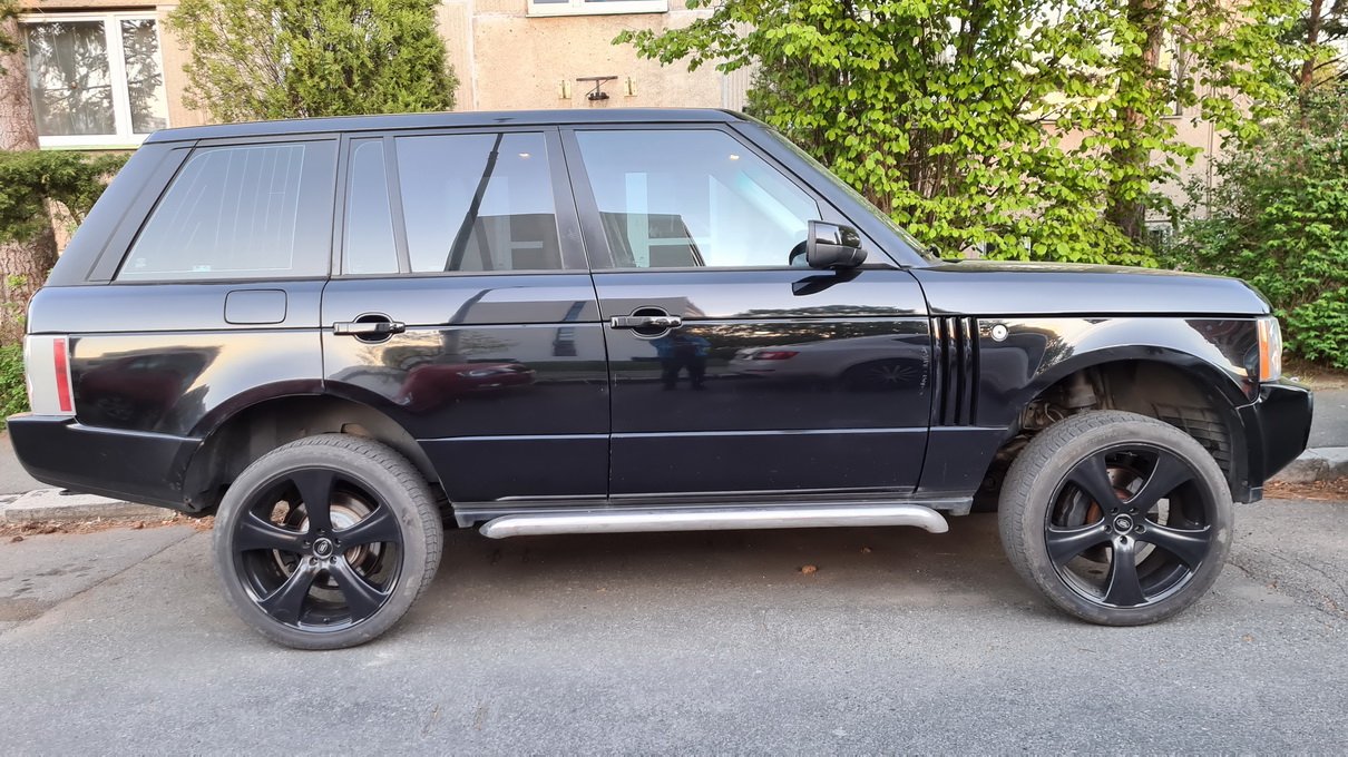

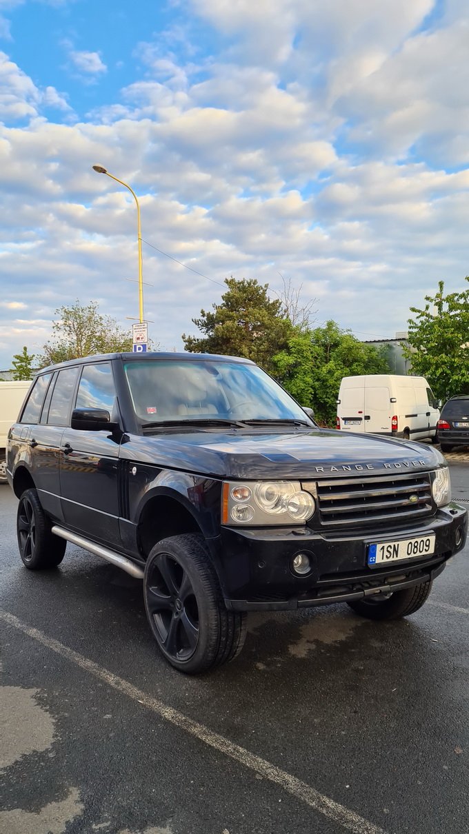

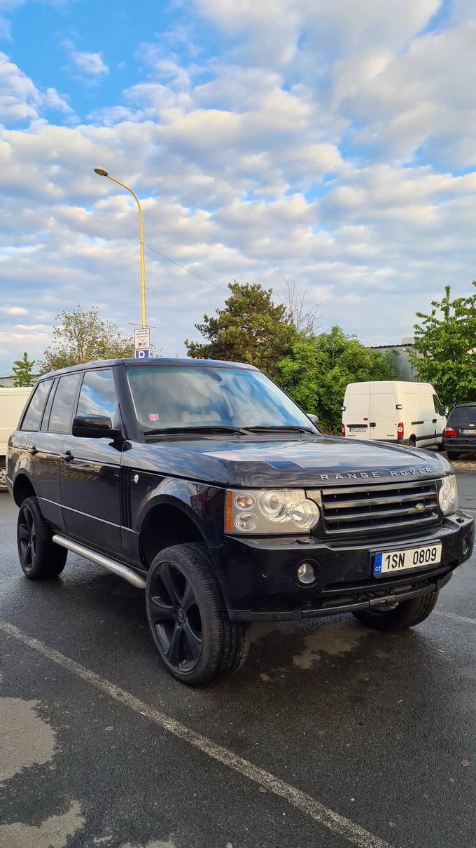

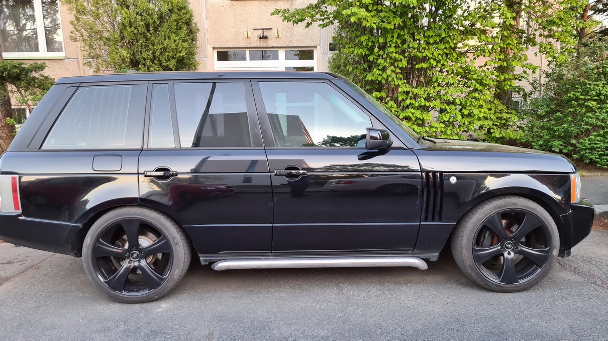

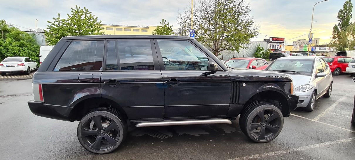

Slusnej bizar :)
Lukasinuv range na murich nozkach.
Packova poloha Offroad a k tomu +75mm xlifterem ve free modu. Samozrejme jet uz se s tim moc neda :)
Jinak R322 ma vetsi maximalni artikulacikol nez diskoska. Neuveritelne, neslychane a drze!
Moc se mi ho nechce vracet :)))
PS: ty kola na fotce jsou fakt 22". Vypadaj mensi, co?
