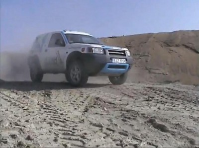

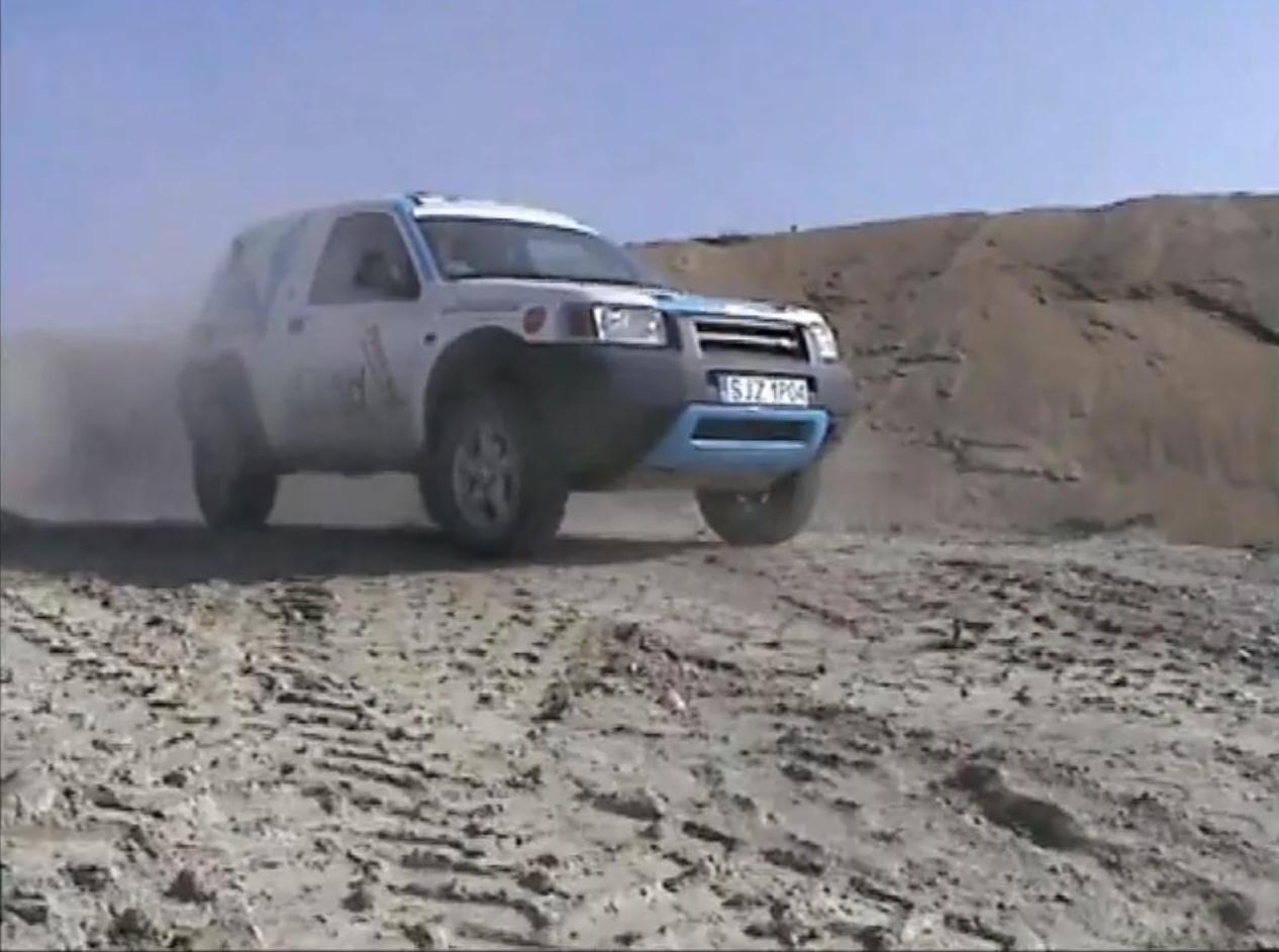

ako zdvihnut freelandera by som uz mal urobeny obraz,teraz by ma zaujimala konkretna vec.s akymi podlozkami by sa dosiahlo taketo zdvihnutie,lebo,ked to porovnam s vasimi foto,tak to vyzera vyssie (tak ako by som si to predstavoval),alebo to uz nieje len za pomoci podloziek a trebalo by aj ine upravy?

predstava by bolo zdvihnut to,tak ako na tej fotografii co som prilozil,neviem o kolko to moze byt vyssie oproti seriovke.vy to tu mate zdvinute vacsinou o 4 -5cm?

Když se kouknu na tu tvoji fotku a porovnám v jaké výšce je střed kola vůči karoserii auta tak mi to nepřijde o moc výš než třeba moje Freečko. To je zvedlé vpředu zatím o 52mm (podložky) + větší kola a vzadu o cca 72mm (podložky + pera) + větší kola.
Pokud chceš víc tak je to o jiných ( na zakázku dělaných ) tlumičích a perech a o upravených nebo nových ( na zakázku dělaných ) předních ramenech. Což to auto na obrázku asi má. Nebo je to kastle Freečka posazená na rámu z něčeho jiného.

alebo je to fotka za jazdy po vyskoku :hmm:

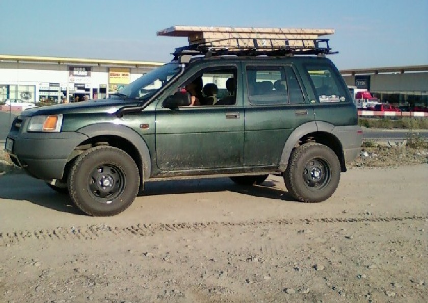

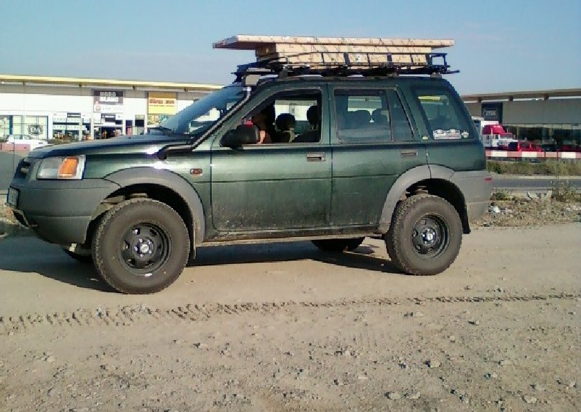

Měl sem připravenou úplně stejnou odpověď,než sem synkovi přečetl pohádku je vše napsáno. Navíc jak píše gibson to auto je evidentně v pohybu a možná kdyby stálo klidně mělo by osy kol pod úrovní prahů,navíc se mi zdá že přední kola jsou zvedlé výš než zadní což by svědčilo o skoku. jinak souhlas s macejkym...zátěžovky a kola mě zvedly auto víc než sem čekal a to mám podložky o cenťák nižší. Dobře je to vidět na předchozí straně na předposlední fotce kde auto stojí na tvrdým a ani se nehne.......... Macejky co to vozíš na střeše?

nie pani,auto na 110% stoji.je to print-screen z tohto videa http://www.youtube.com/watch?v=qHAna_uhUn0" onclick="window.open(this.href);return false; konkretne z 1:48 a tiez aj v 0:30 je ho pekne vidiet v pokoji.povedal by som,ze je to tak o cca 3-5 cm vysie od tvojho na foto.pokial by taketo zdvihnutie malo znamenat daleko vacsie upravy ako len zmenu podloziek na tlmicoch,vychylovacie srouby, ... a potom co si ma uviedol do obrazu s tou redukciou,tak moje prvotne nadsenie z tejto masinky nejak opadlo.

fugín píše:Měl sem připravenou úplně stejnou odpověď,než sem synkovi přečetl pohádku je vše napsáno. Navíc jak píše gibson to auto je evidentně v pohybu a možná kdyby stálo klidně mělo by osy kol pod úrovní prahů,navíc se mi zdá že přední kola jsou zvedlé výš než zadní což by svědčilo o skoku. jinak souhlas s macejkym...zátěžovky a kola mě zvedly auto víc než sem čekal a to mám podložky o cenťák nižší. Dobře je to vidět na předchozí straně na předposlední fotce kde auto stojí na tvrdým a ani se nehne.......... Macejky co to vozíš na střeše?
Čau, to byl nějakej nábytek. Pojal jsem to tenkrát jako zátěžovou zkoušku zahrádku protože to dohromady měly necelý 2 metráky :-)
