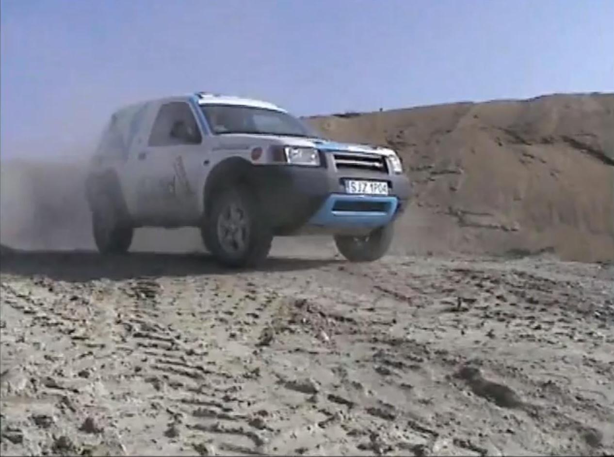

ako zdvihnut freelandera by som uz mal urobeny obraz,teraz by ma zaujimala konkretna vec.s akymi podlozkami by sa dosiahlo taketo zdvihnutie,lebo,ked to porovnam s vasimi foto,tak to vyzera vyssie (tak ako by som si to predstavoval),alebo to uz nieje len za pomoci podloziek a trebalo by aj ine upravy?

predstava by bolo zdvihnut to,tak ako na tej fotografii co som prilozil,neviem o kolko to moze byt vyssie oproti seriovke.vy to tu mate zdvinute vacsinou o 4 -5cm?

Když se kouknu na tu tvoji fotku a porovnám v jaké výšce je střed kola vůči karoserii auta tak mi to nepřijde o moc výš než třeba moje Freečko. To je zvedlé vpředu zatím o 52mm (podložky) + větší kola a vzadu o cca 72mm (podložky + pera) + větší kola.
Pokud chceš víc tak je to o jiných ( na zakázku dělaných ) tlumičích a perech a o upravených nebo nových ( na zakázku dělaných ) předních ramenech. Což to auto na obrázku asi má. Nebo je to kastle Freečka posazená na rámu z něčeho jiného.

alebo je to fotka za jazdy po vyskoku

Měl sem připravenou úplně stejnou odpověď,než sem synkovi přečetl pohádku je vše napsáno. Navíc jak píše gibson to auto je evidentně v pohybu a možná kdyby stálo klidně mělo by osy kol pod úrovní prahů,navíc se mi zdá že přední kola jsou zvedlé výš než zadní což by svědčilo o skoku. jinak souhlas s macejkym...zátěžovky a kola mě zvedly auto víc než sem čekal a to mám podložky o cenťák nižší. Dobře je to vidět na předchozí straně na předposlední fotce kde auto stojí na tvrdým a ani se nehne.......... Macejky co to vozíš na střeše?

nie pani,auto na 110% stoji.je to print-screen z tohto videa http://www.youtube.com/watch?v=qHAna_uhUn0" onclick="window.open(this.href);return false; konkretne z 1:48 a tiez aj v 0:30 je ho pekne vidiet v pokoji.povedal by som,ze je to tak o cca 3-5 cm vysie od tvojho na foto.pokial by taketo zdvihnutie malo znamenat daleko vacsie upravy ako len zmenu podloziek na tlmicoch,vychylovacie srouby, ... a potom co si ma uviedol do obrazu s tou redukciou,tak moje prvotne nadsenie z tejto masinky nejak opadlo.

tak to zatím na 90% vypadá, že zadek jde zvednout o 4" a předek o 3" , ale to jsou v podstatě maxima při použití upravených seriových součástkách.Tlumiče mám sice na ,,míru" ale stejně je to spousta vymýšlení a to nemluvě o času. Takže při takto zvednutém podvozku bude všude čistá výška 30 cm nad terénem v nejnižších místech.

U free, to je jinak tam se musí změnit uhel ramen aby seděli spodní čepy,mít na tlumiči dva odklonové šrouby a udělat o něco delší polosy. Protože mám v poměru zatížený zadek víc než je původně od výrobce- přídavná nádrž, baterie, ......,tak jsem dávám o 1 palec víc, aby bylo auto ,,rovně"
