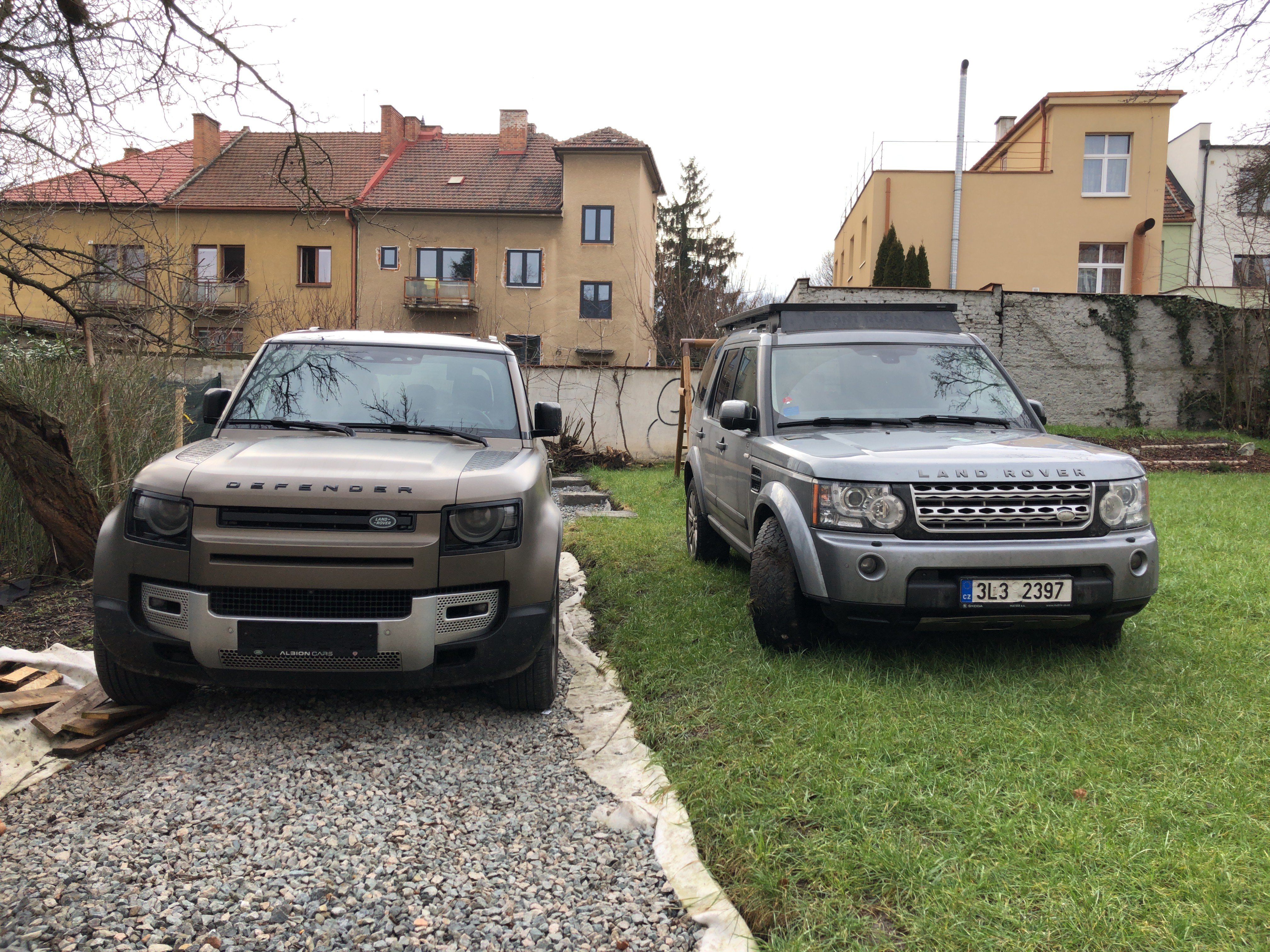

No to nevim jak ti pomuze mit noveho defa s uplne stejnym 3,0tdv6???? Leda ze by si mel benzin nebo pockal jak dopadne ten “jejich” novy diesel od lr.
Re: Motor TDV6 a SDV6 statistika fatálních závad
Mám benzín. A nečekám, že mi to pomůže, respektive je mi jasný, že ten motor třeba bude mít jiný problémy.Kokesek píše: 28 led 2021 18:47 No to nevim jak ti pomuze mit noveho defa s uplne stejnym 3,0tdv6???? Leda ze by si mel benzin nebo pockal jak dopadne ten “jejich” novy diesel od lr.
Spíš jsem to myslel jako reakci na tyhle naše vlákna, kde pořád dokola řešíme, jak se vyhnout nevyhnutelnému
Takový povzdech, že jediná cesta ven je prostě jiný auto.

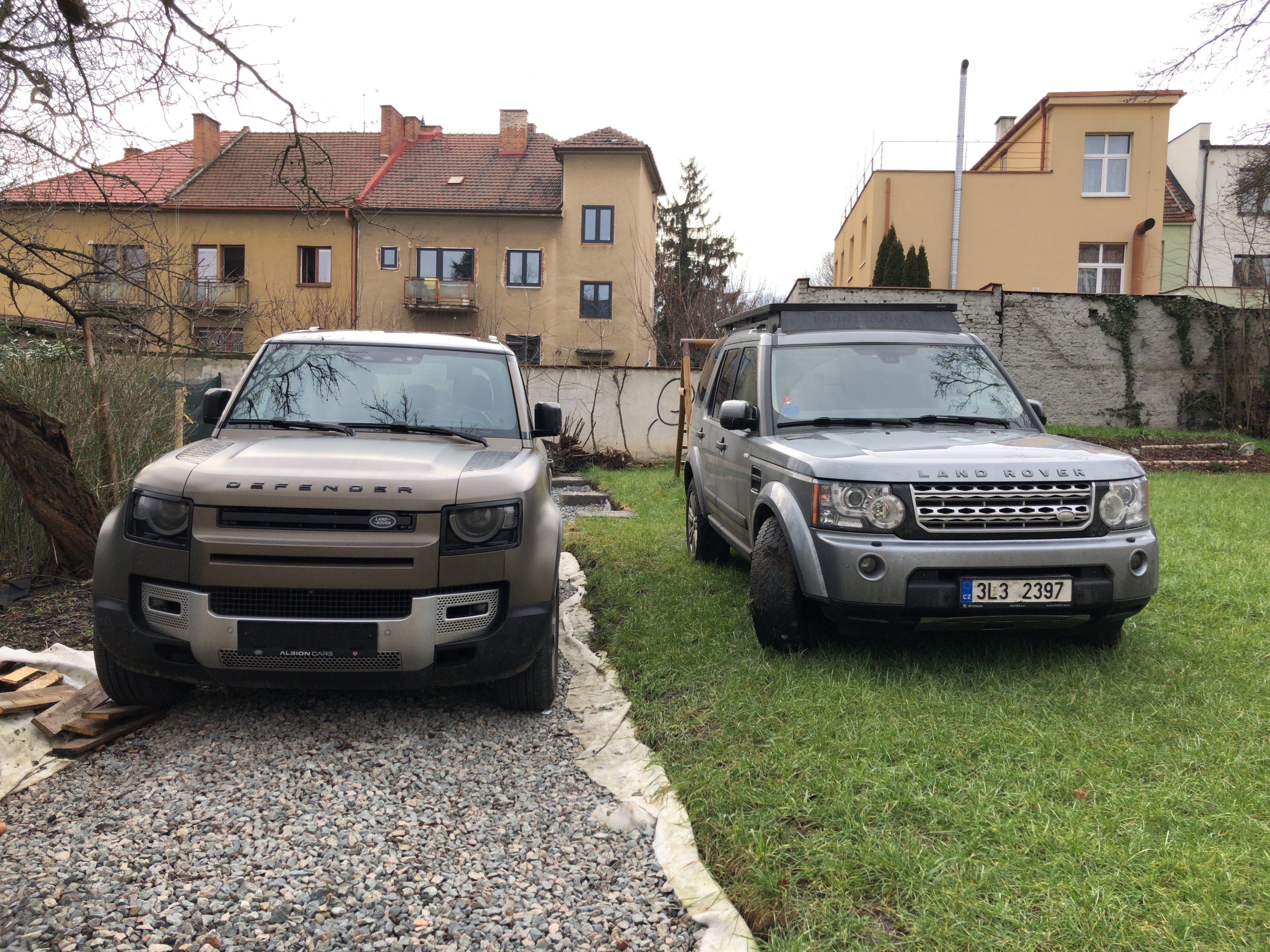

[emoji115][emoji115][emoji115][emoji1303]Lukasino píše:Ale logiku to máKokesek píše: 28 led 2021 18:47 No to nevim jak ti pomuze mit noveho defa s uplne stejnym 3,0tdv6???? Leda ze by si mel benzin nebo pockal jak dopadne ten “jejich” novy diesel od lr.
Sent from my iPhone using Tapatalkměnit motor na autě za 2m má větší smysl jak u auta za 200-400tKč
:-DLukasino píše: 28 led 2021 18:52Ale logiku to máKokesek píše: 28 led 2021 18:47 No to nevim jak ti pomuze mit noveho defa s uplne stejnym 3,0tdv6???? Leda ze by si mel benzin nebo pockal jak dopadne ten “jejich” novy diesel od lr.
Přesně tak. Hlavně na dva roky máš záruku a mezitím vymřeme na COVID a naši vládu, takže mám doživotní auto :-D
