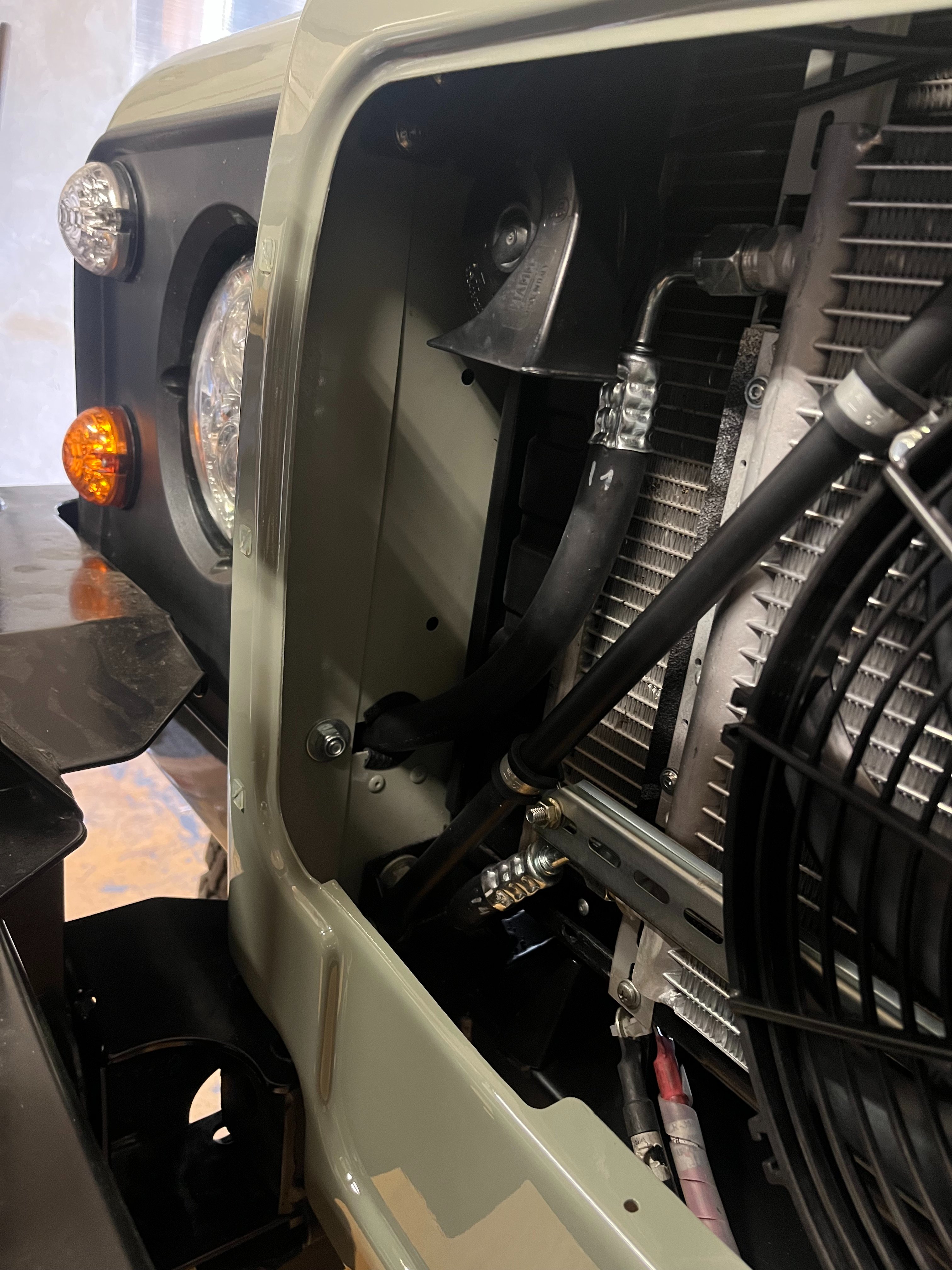

Jedno male doporucenie. Skus pouvazovat nad doplnenim rovnakeho ventilatora pred chladic aby tam boli 2 rovnake cez celu plochu. Zvysis ucinnost pri stani a pomalych rychlostiach. Chystam sa to aplikovat u seba.

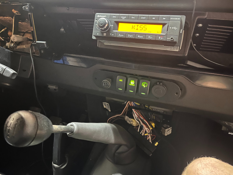

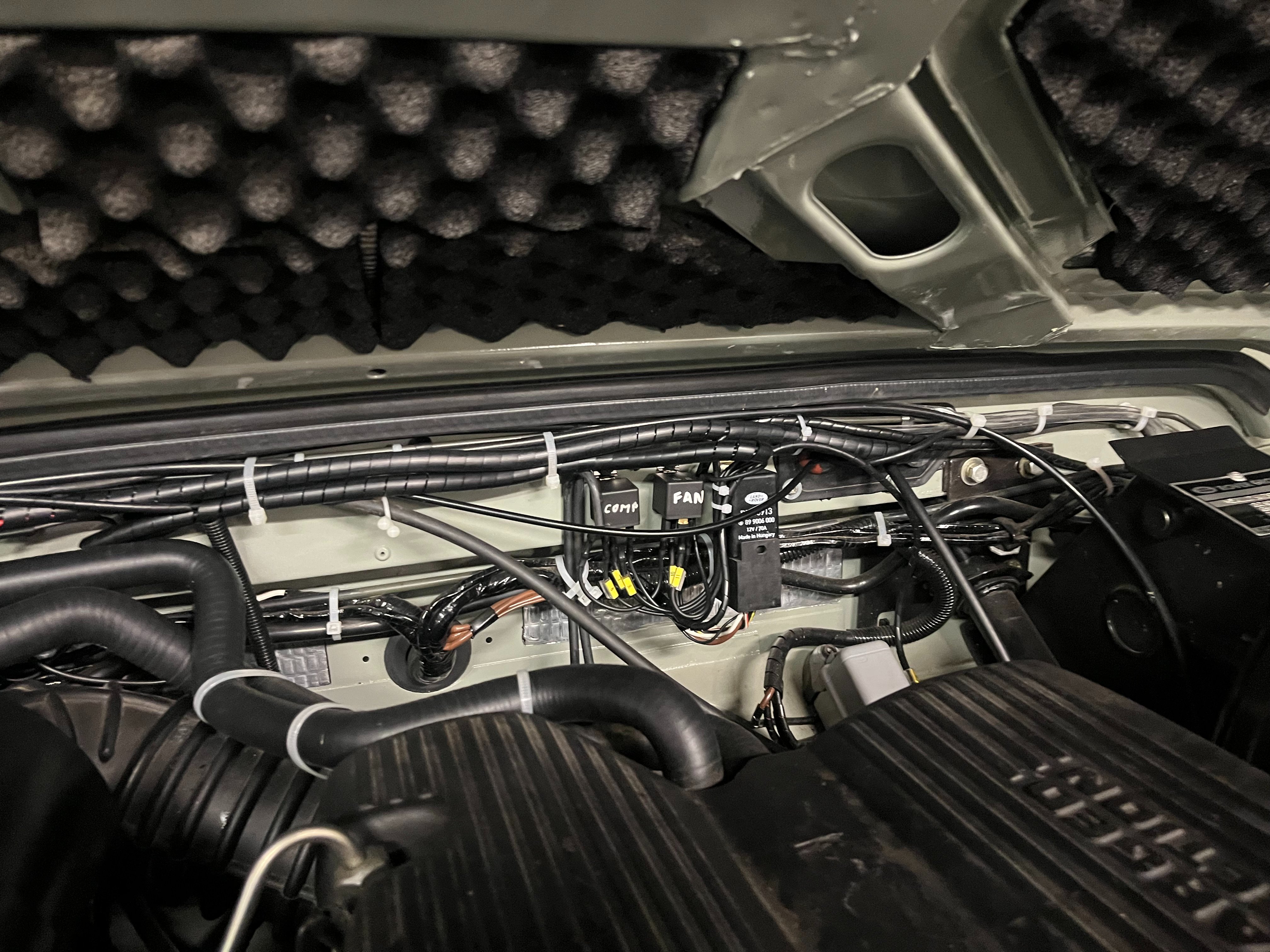

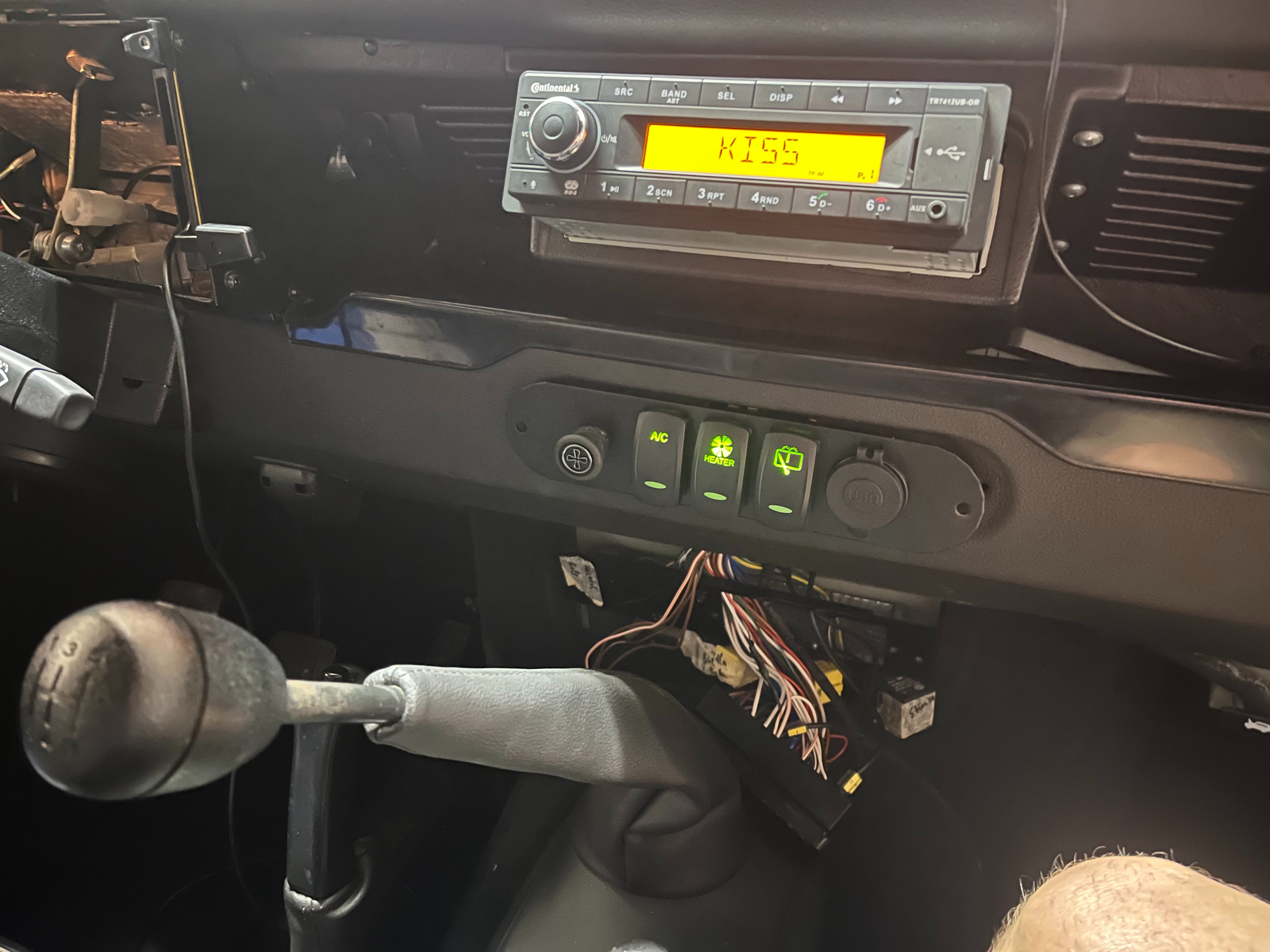

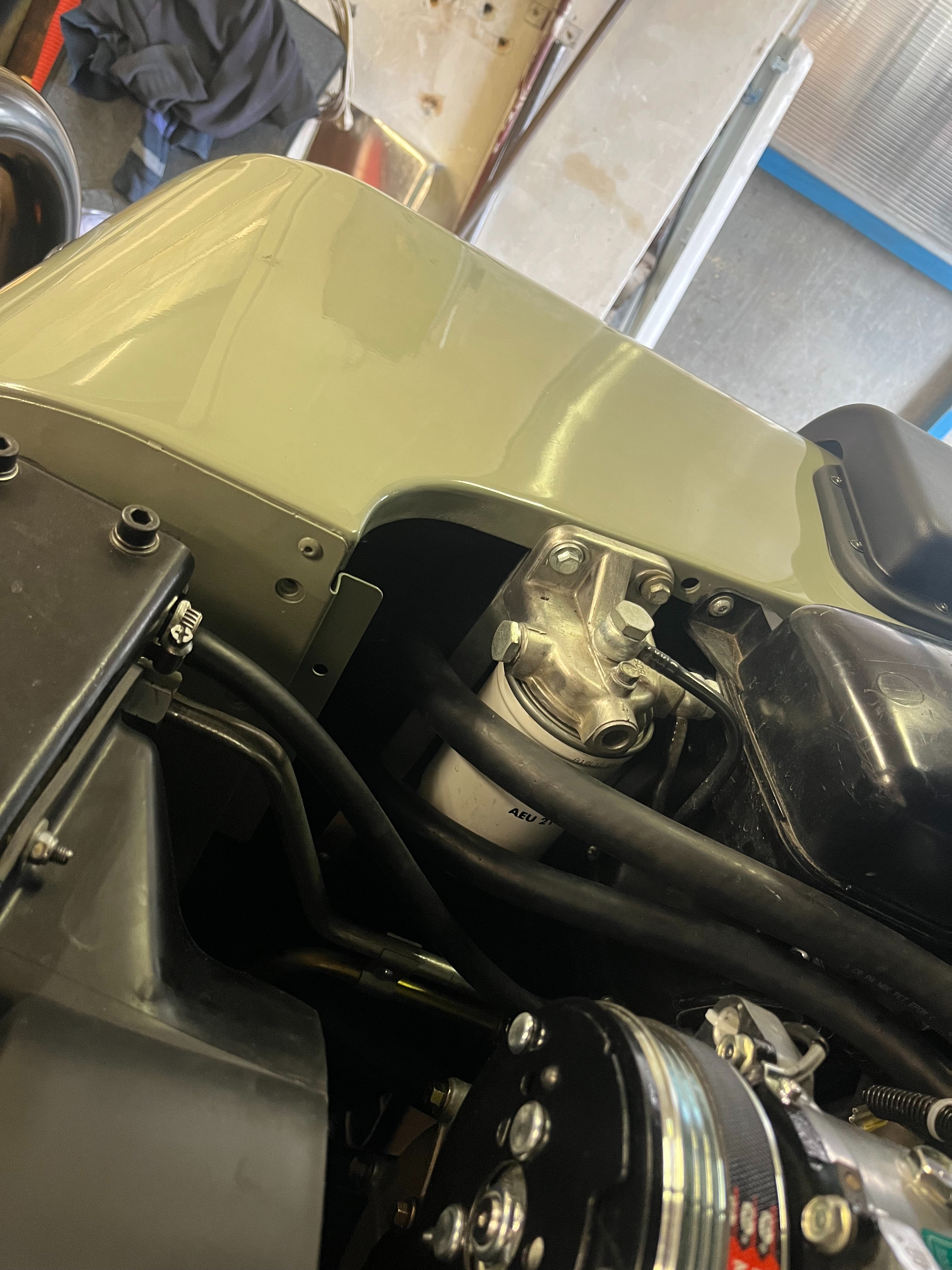

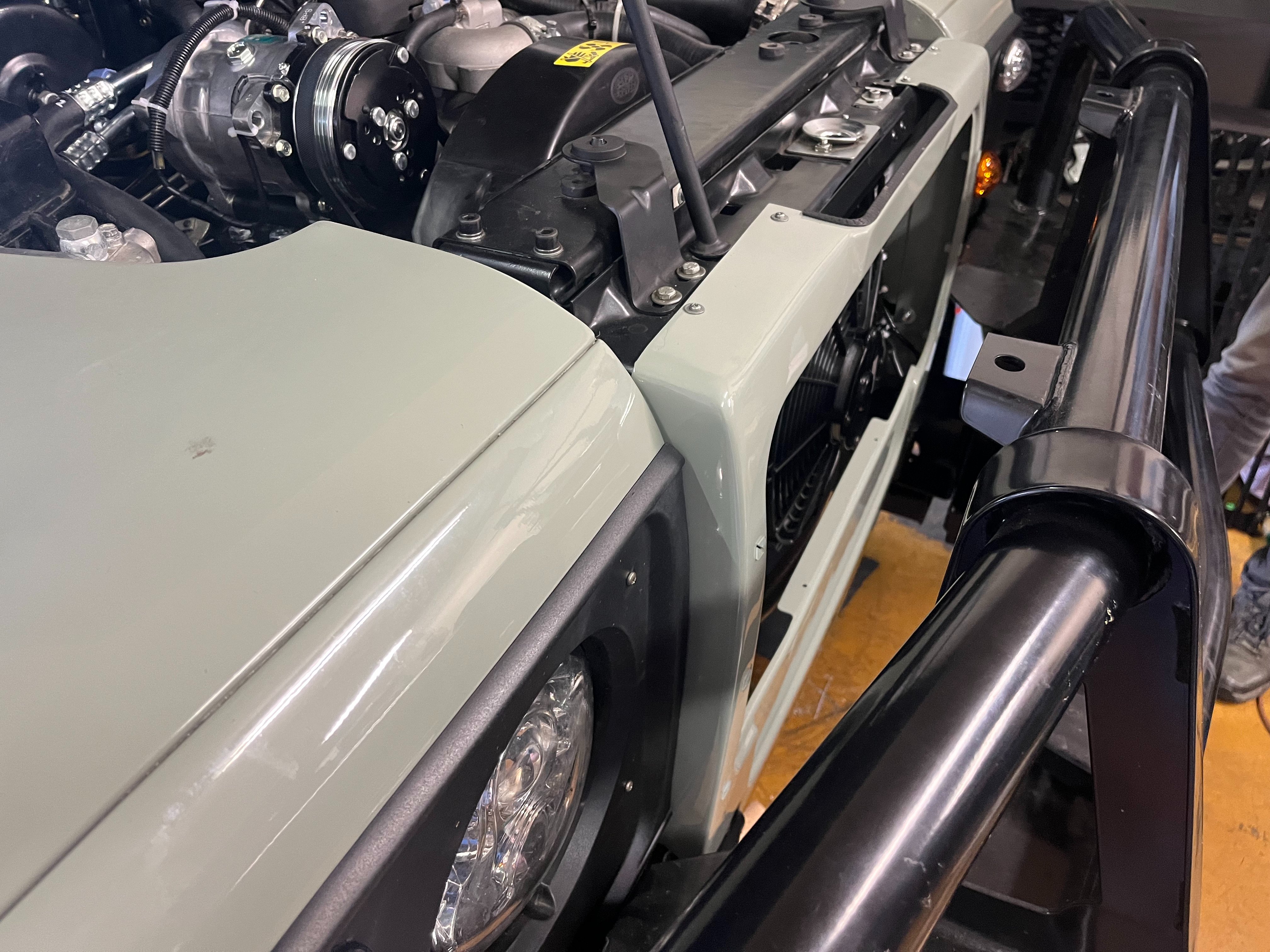

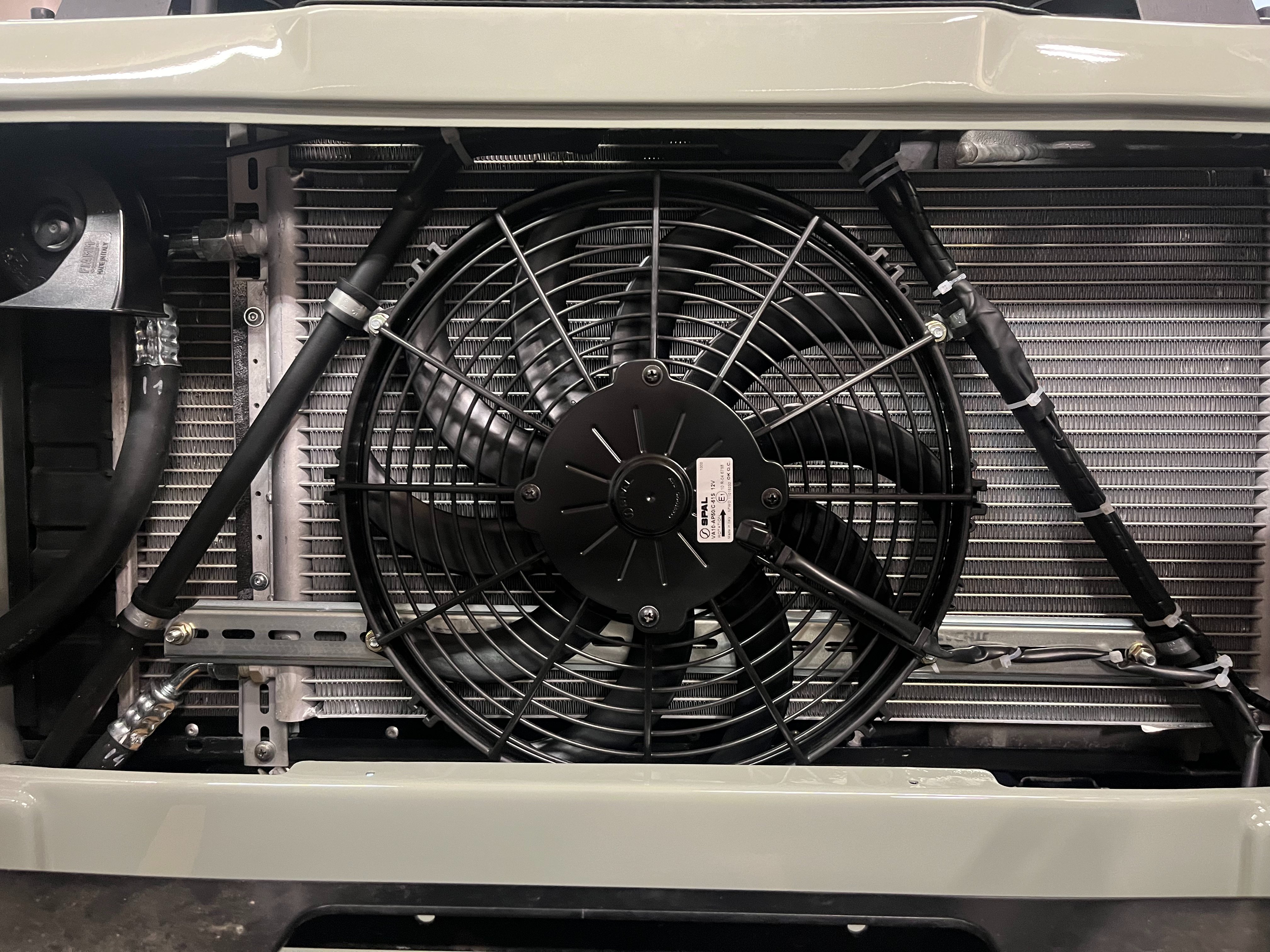

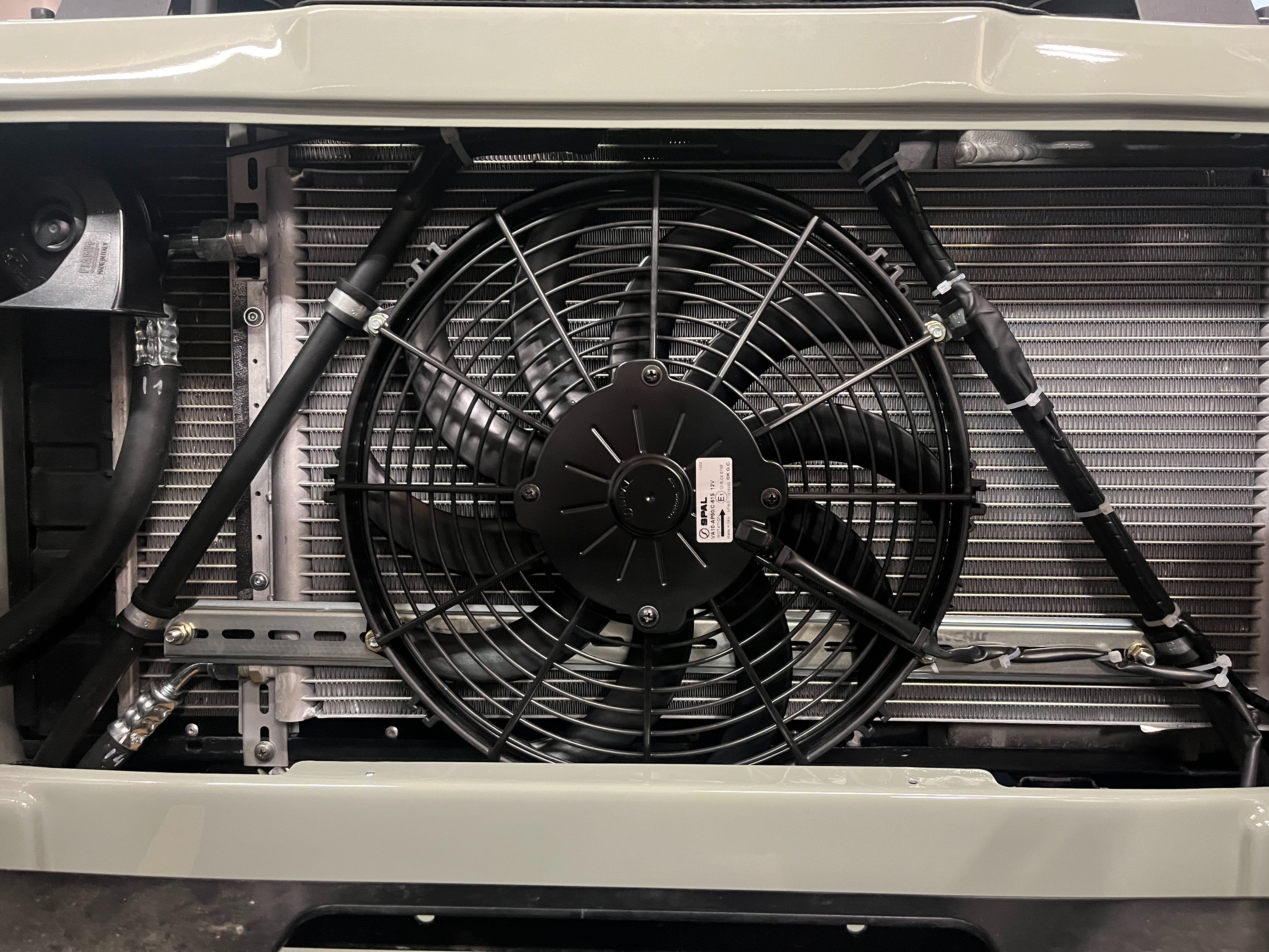

Ale vazne. Obsah sady me pomerne prekvapil. Obsahoval mimo jine take vnitrni panel s ovladaci klimosky a topeni. Taky jsou tam spodni vydechy topeni co se daji natacet, takze to konecne muze foukat do xichtu. Vsechno vcelku pasovalo. Nejvetsi problem byl ale s umistenim kondenzeru a chladici vrtule. Podle anglickych instrukci jsem to mel prisroubovat do A vzpery co je pred chladicem natvrdo skrz vostiny a vrtuli pak chytnout sroubama primo na kondenzer. Tohle si myslim, ze by vydrzelo tak rok. Udelal jsem to po svem viz foto, tak doufam, ze to bude cajk. Vevnitr bylo taky dost dratovani a cela palubka se musela rozebrat. Velka sranda byla predni maska, ktera byla po instalaci vrtule chlazeni nizka. Nechal jsem ji tedy u klempire navarit o 3cm a vysledek je uspokojujici. Je jsem si nejak neodmeril haupnu a stred masky nahore nenechal zavarit. Nicemu to nevadi. Vice na fotkach. Mesic prace jak vysitej...

Michal21 píše: 14 črc 2022 16:12Podle anglickych instrukci jsem to mel prisroubovat do A vzpery co je pred chladicem natvrdo skrz vostiny a vrtuli pak chytnout sroubama primo na kondenzer. Tohle si myslim, ze by vydrzelo tak rok.
... ale vydrzalo. mne to takto drzi uz 18 rokov. Tak je to original na Td5ke. Zaujimala by ma ucinnost tejto jednotky ked auto stoji bez naporu vzduchu ako sa vtedy meni teplota vyfukovaneho vzduchu.

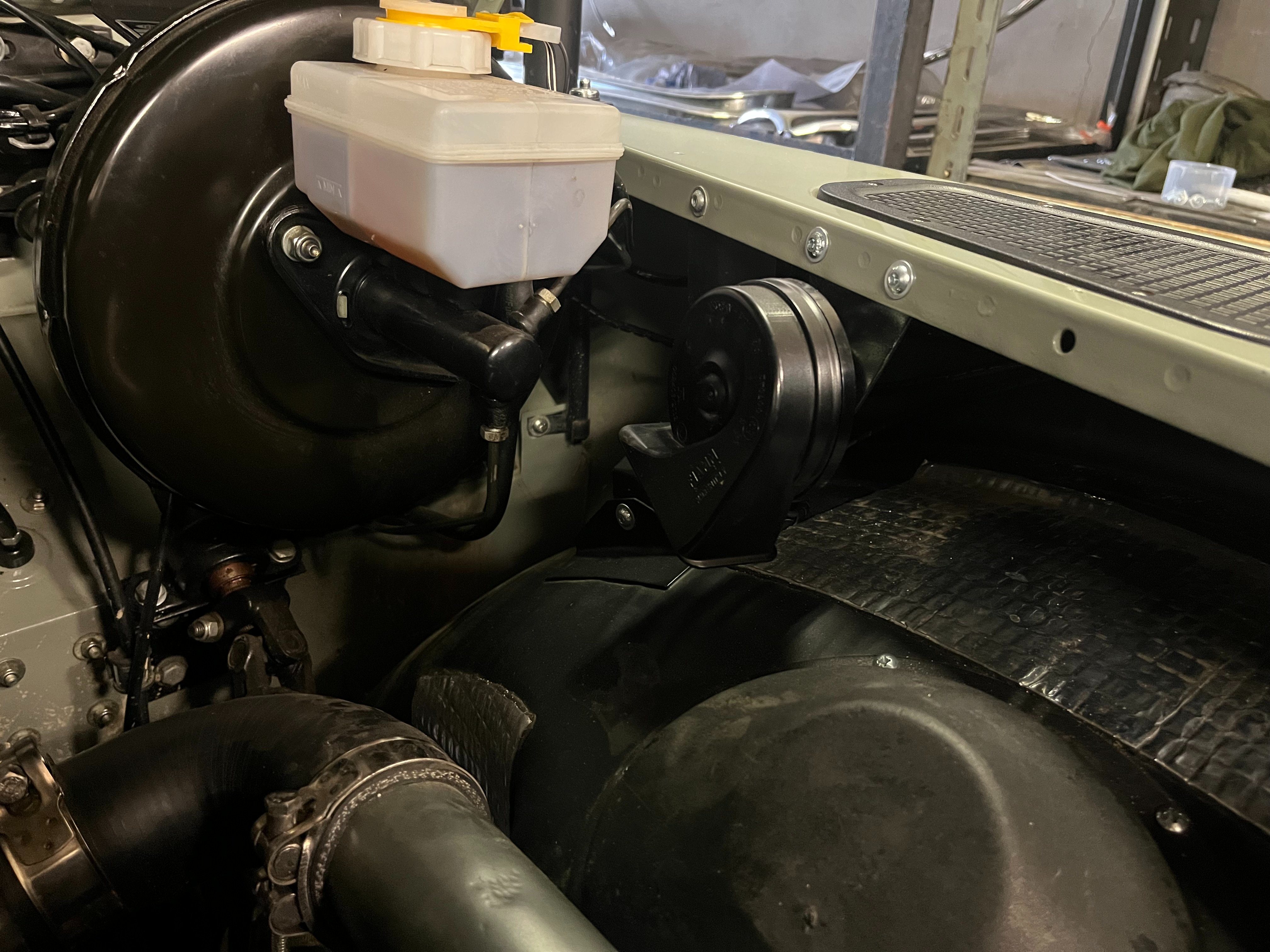

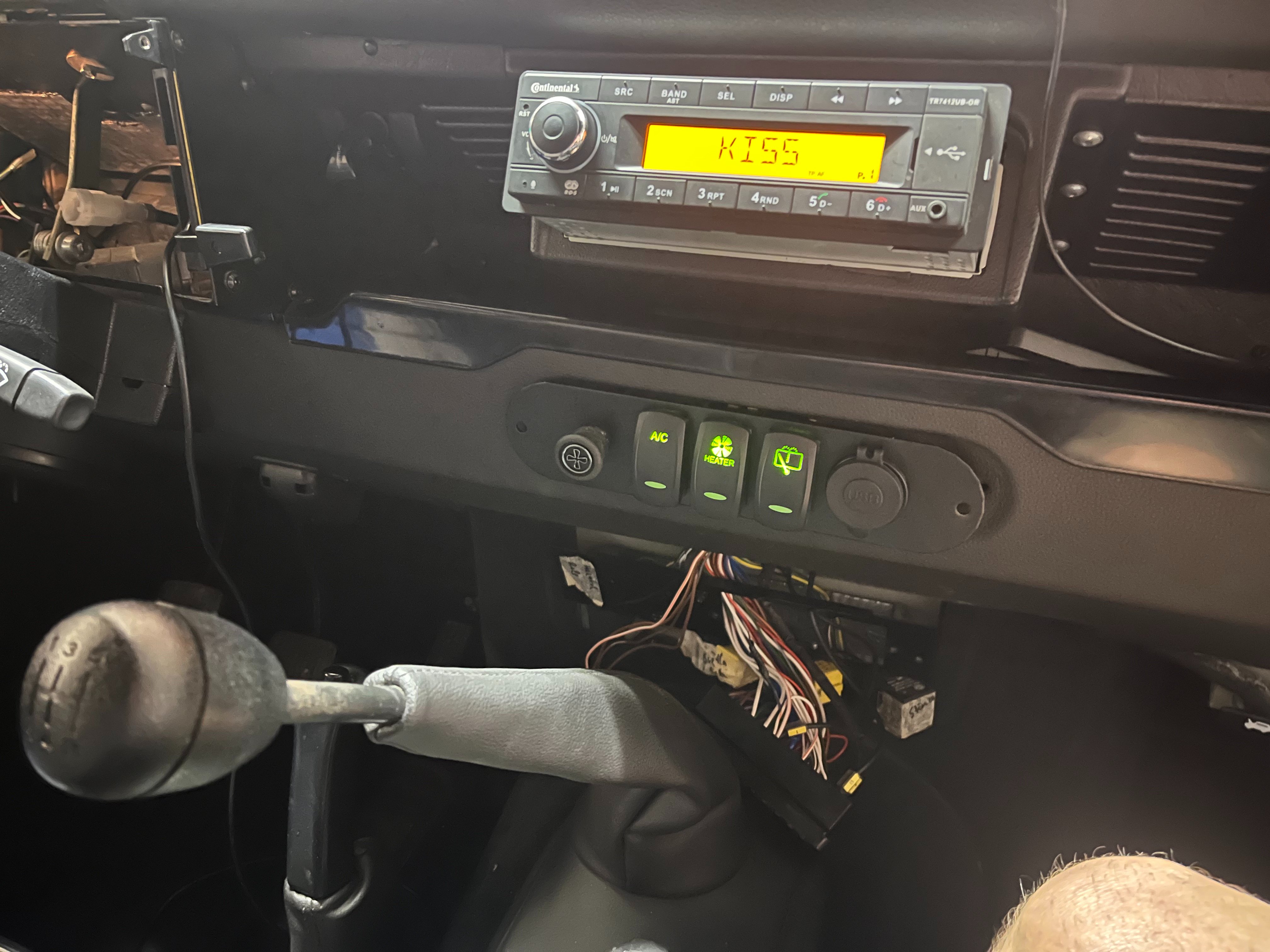

Michal21 píše: 14 črc 2022 16:12 Obsahoval mimo jine take vnitrni panel s ovladaci klimosky a topeni. Taky jsou tam spodni vydechy topeni co se daji natacet, takze to konecne muze foukat do xichtu.
Byla by fotka tečh výdechů?

#870 Příspěvek od Michal21 » 15 črc 2022 11:16
Tady

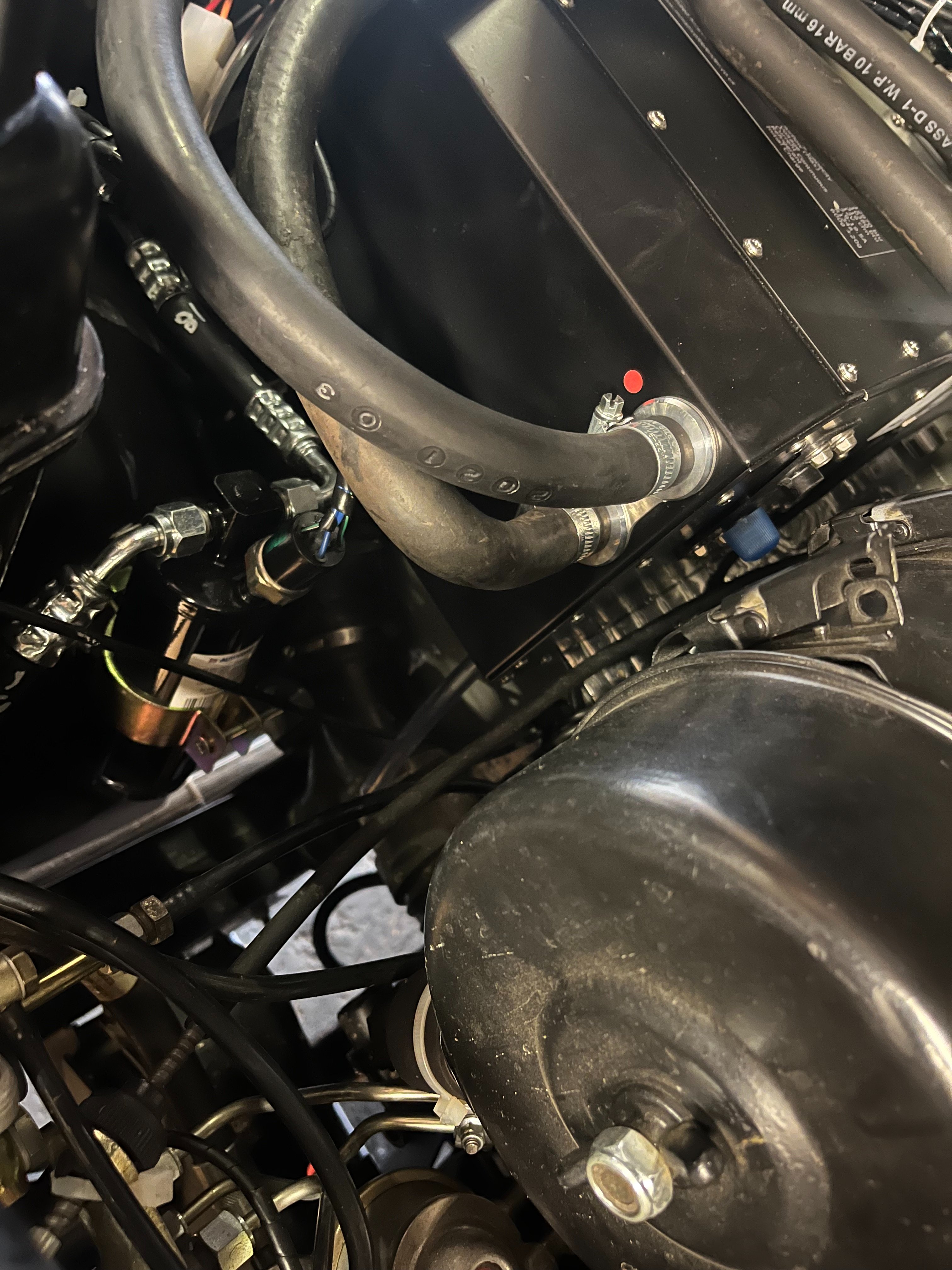

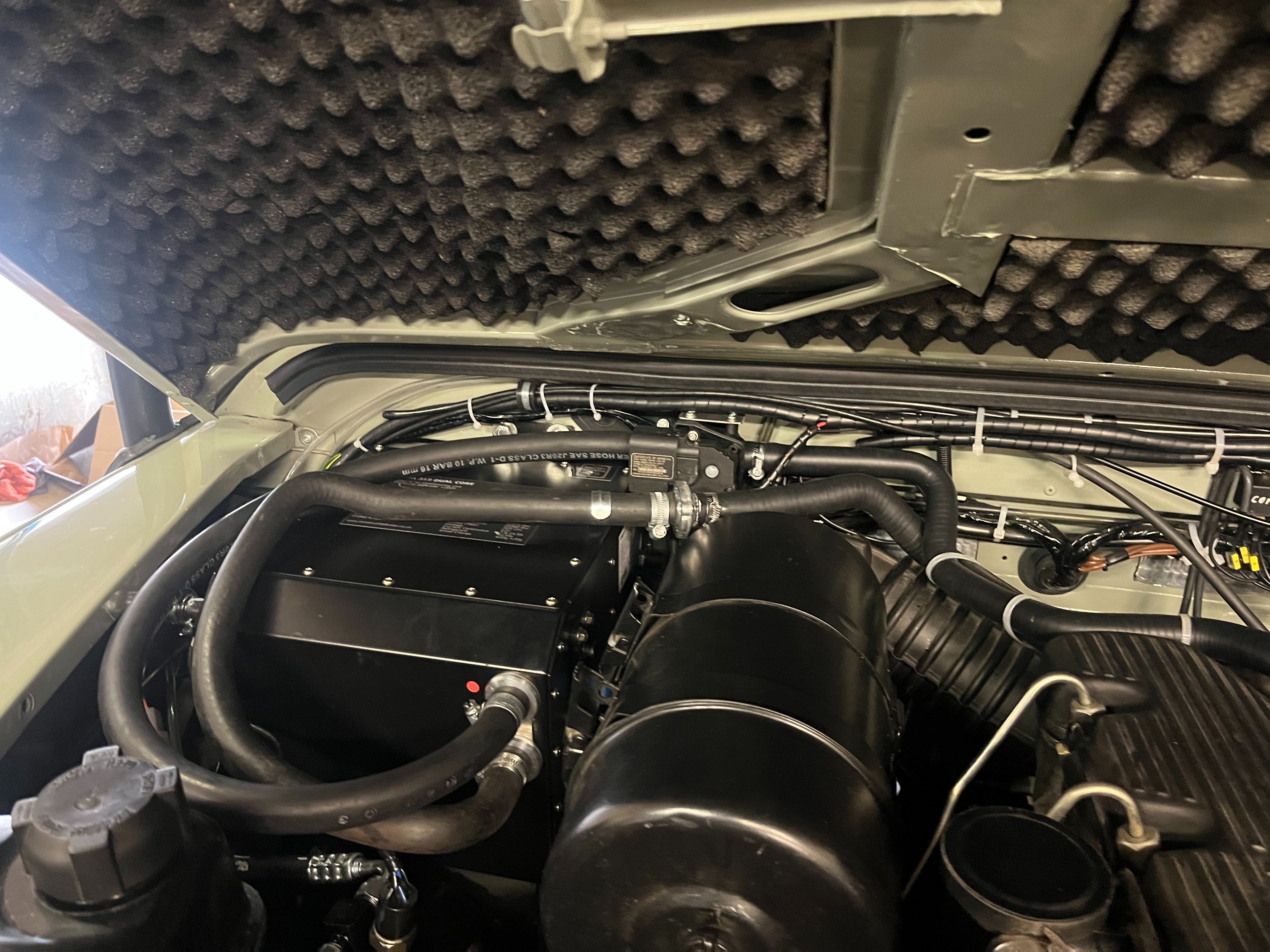

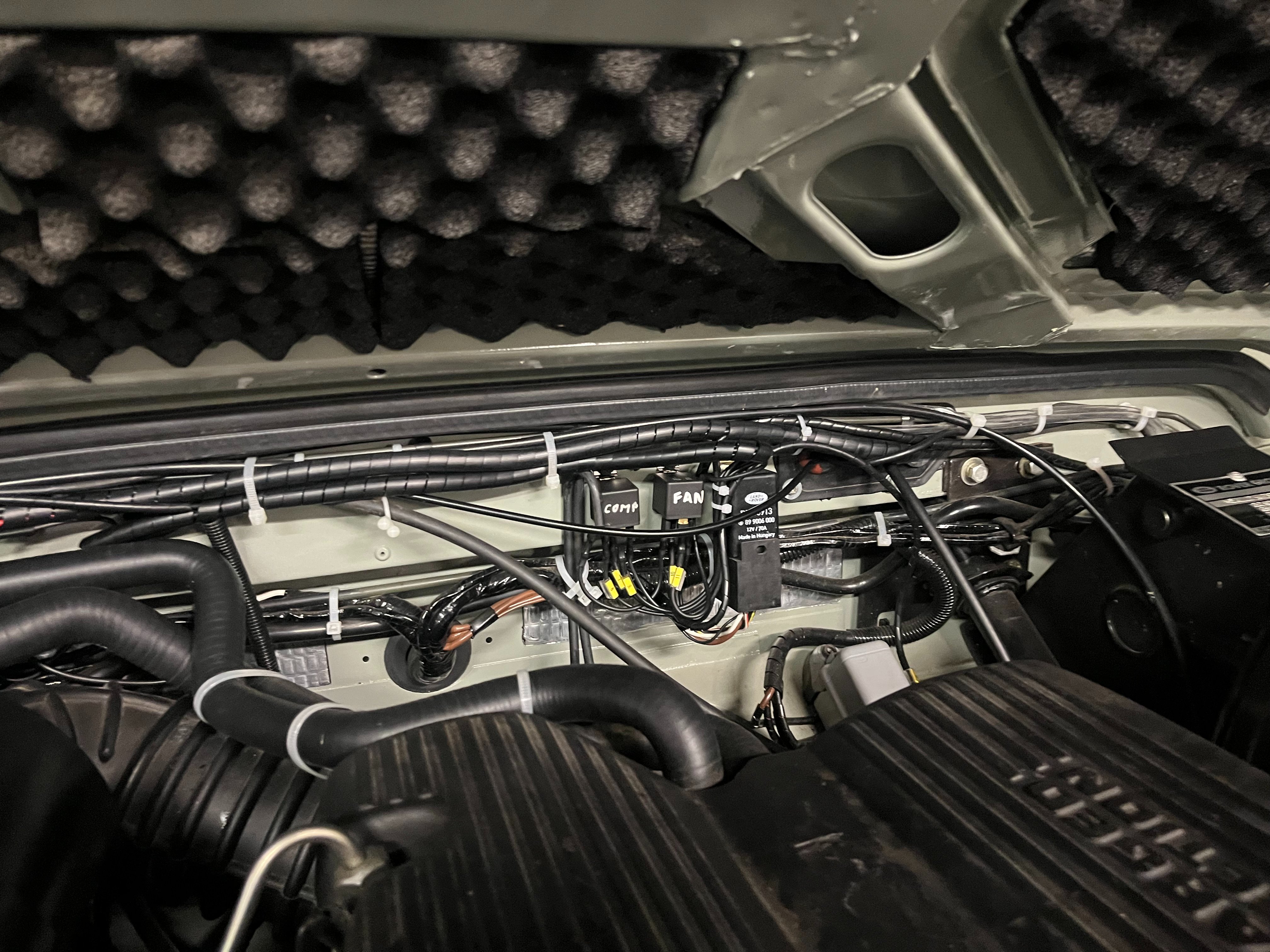

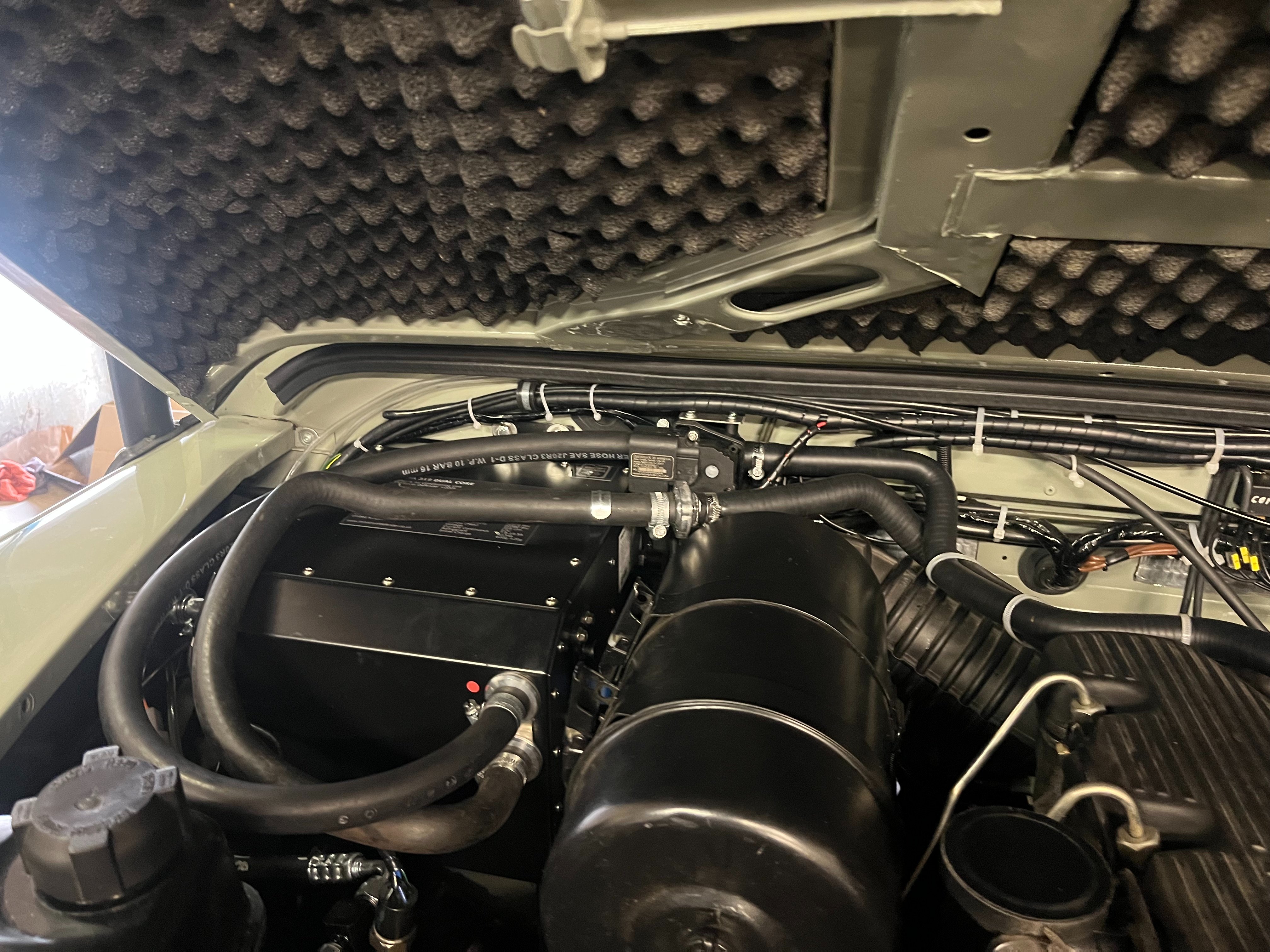

#871 Příspěvek od mr-tomas » 15 črc 2022 11:48

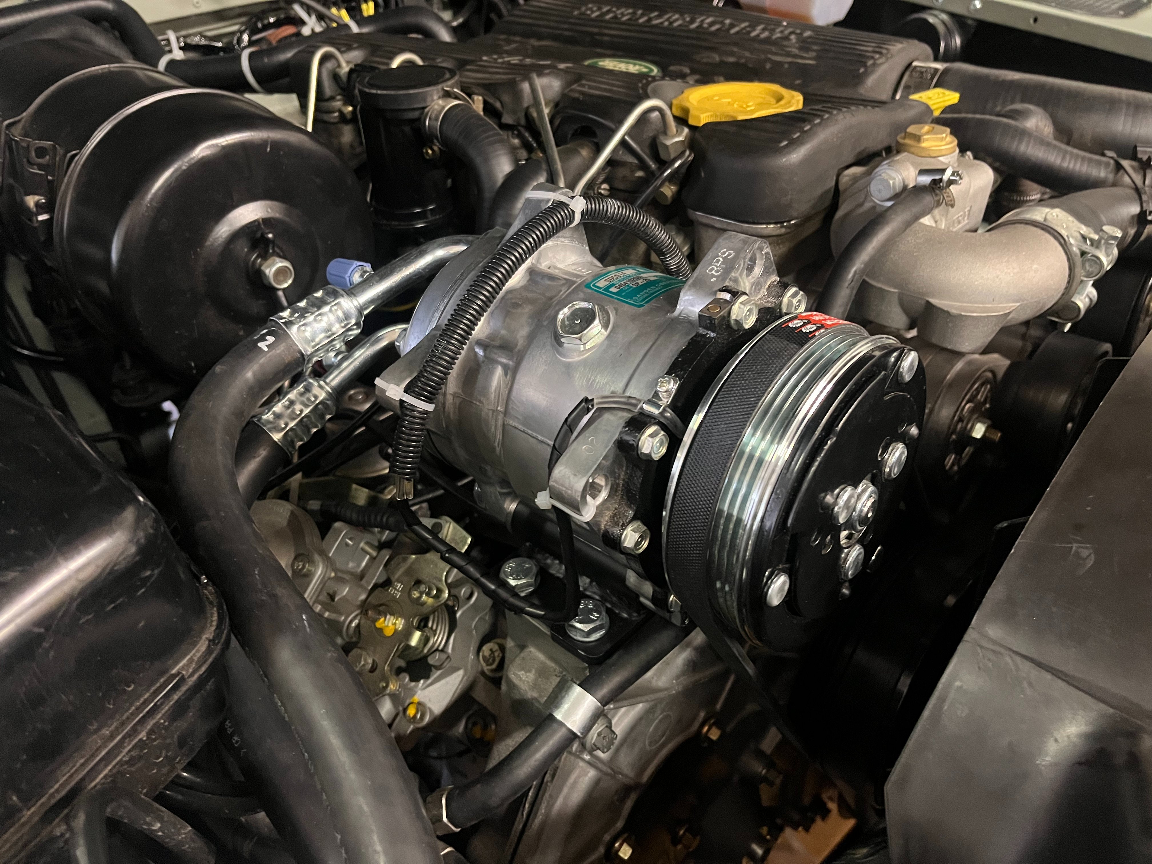

Nějak úplně nechápu jak je ten vzduch vedenej. To už nemá ten přídavnej platovej box co se přidělával zespodu pod palubku? Jak je to tedy vedené? Popřípadě měl bys odkaz na prodejce - výrobce? Dík
Příspěvky: 15393
Re: Defender 110 projekt
#872 Příspěvek od MadTom » 15 črc 2022 12:19
Přesně tak, celá chladicí i topicí část je v motorovém prostoru, kde je normálně jenom topení.

#873 Příspěvek od Michal21 » 15 črc 2022 13:57
Je to presne jak pises. Je to prima nahrada originalniho boxu topeni. Musi se jen vyriznout do bulkheadu dira aby to mohlo sat vzduch zevnitr od nohou spolujezdce. Uvidim, jak to bude fungovat. Vyhodnotil jsem, ze tohle reseni je nejlepsi. Nemusi se pridavat zadnej box pod palubku. I kdyz je to ale nahrada, tak dat to tam je pomerne husty.

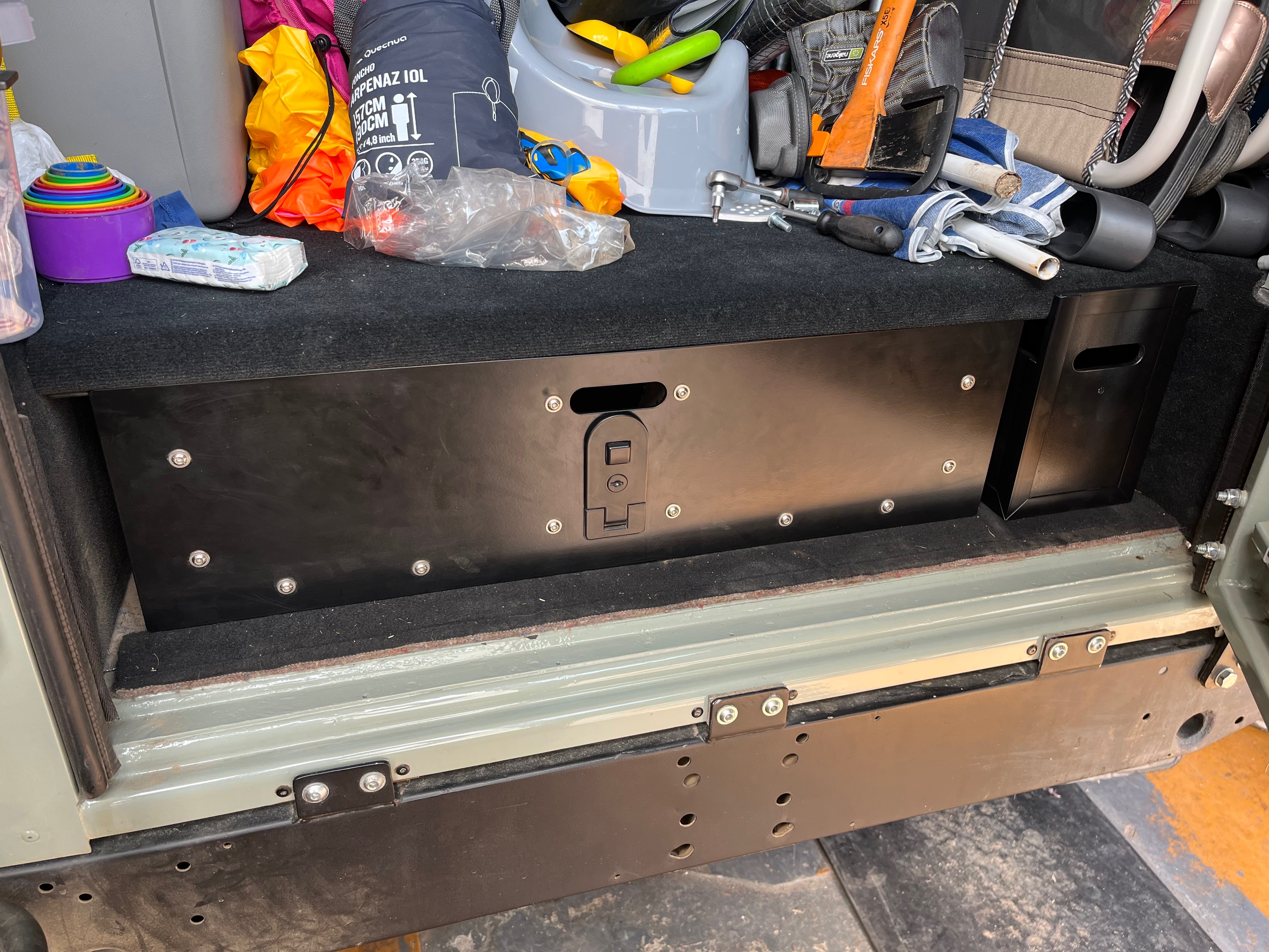

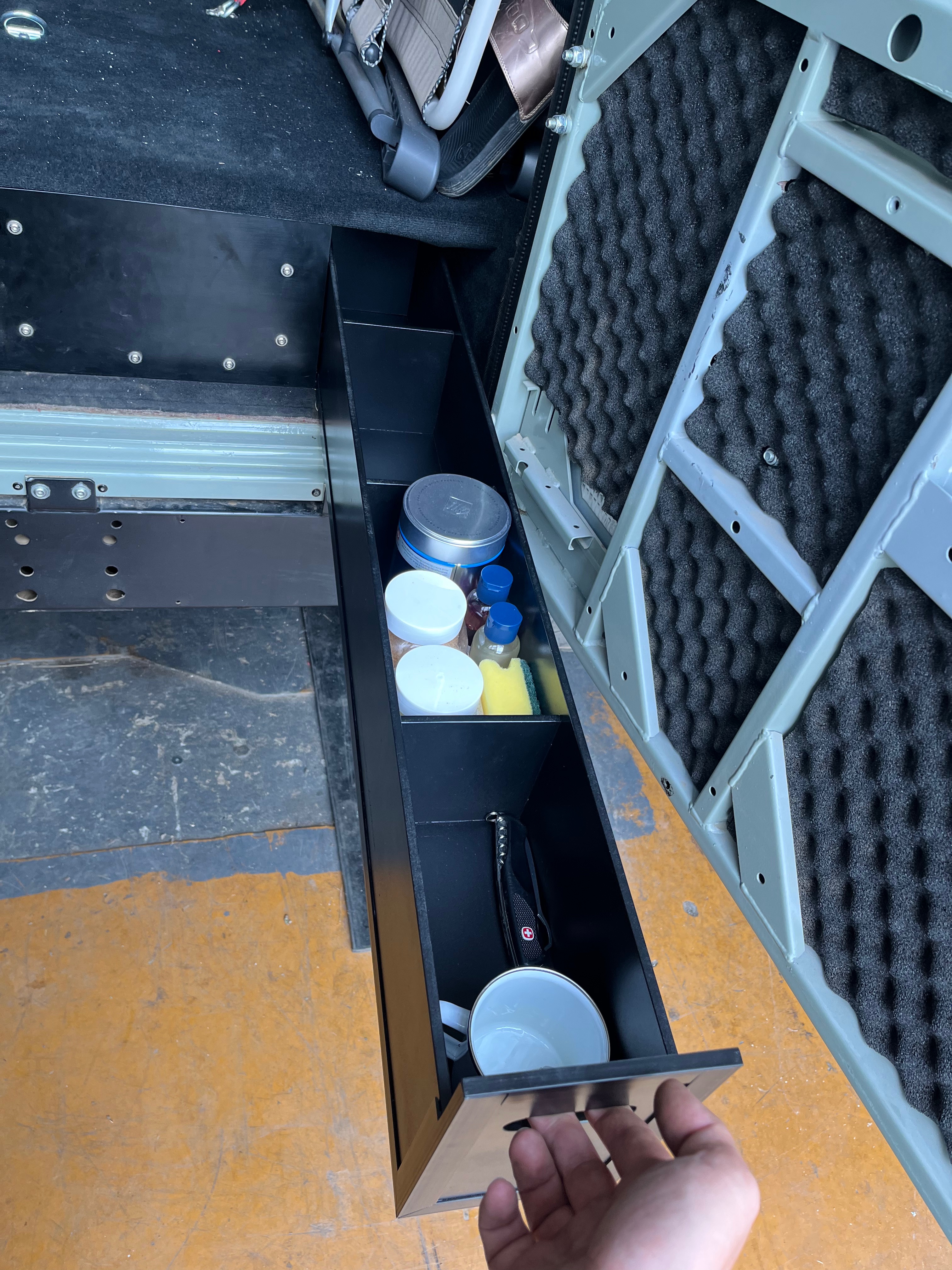

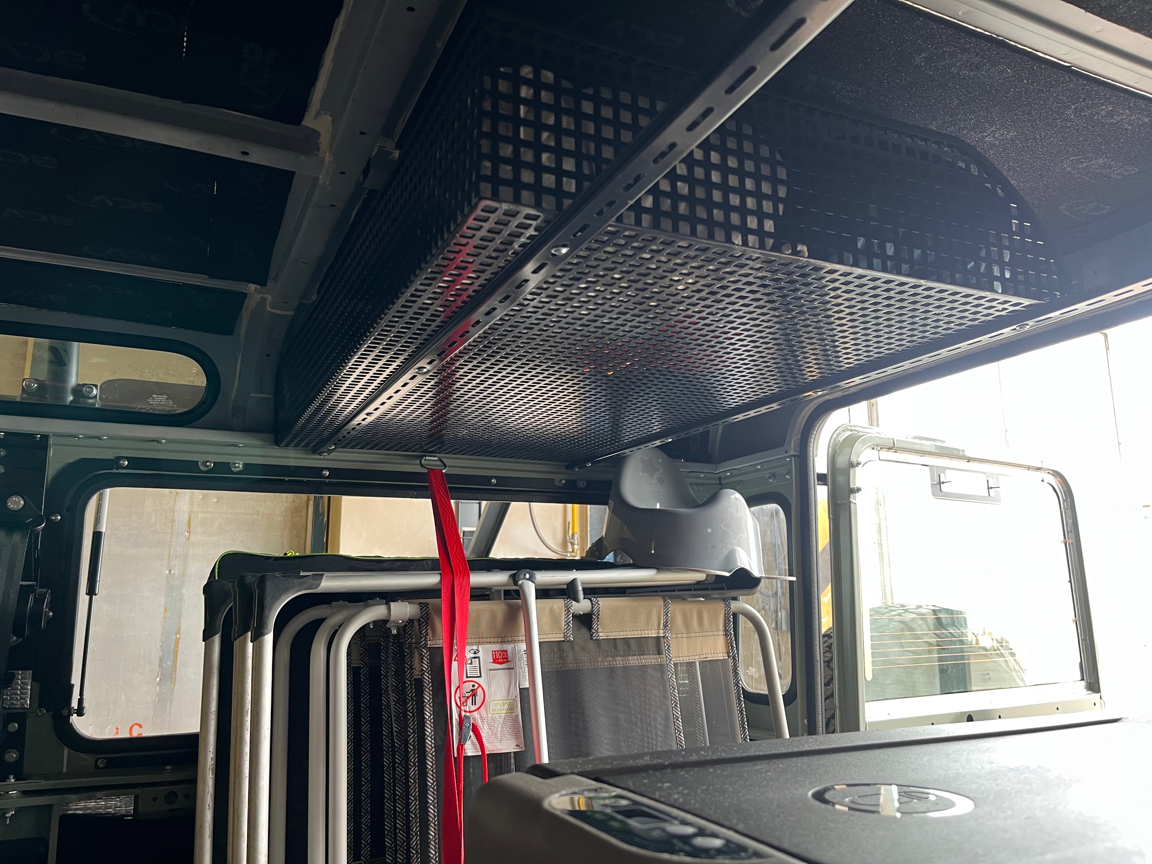

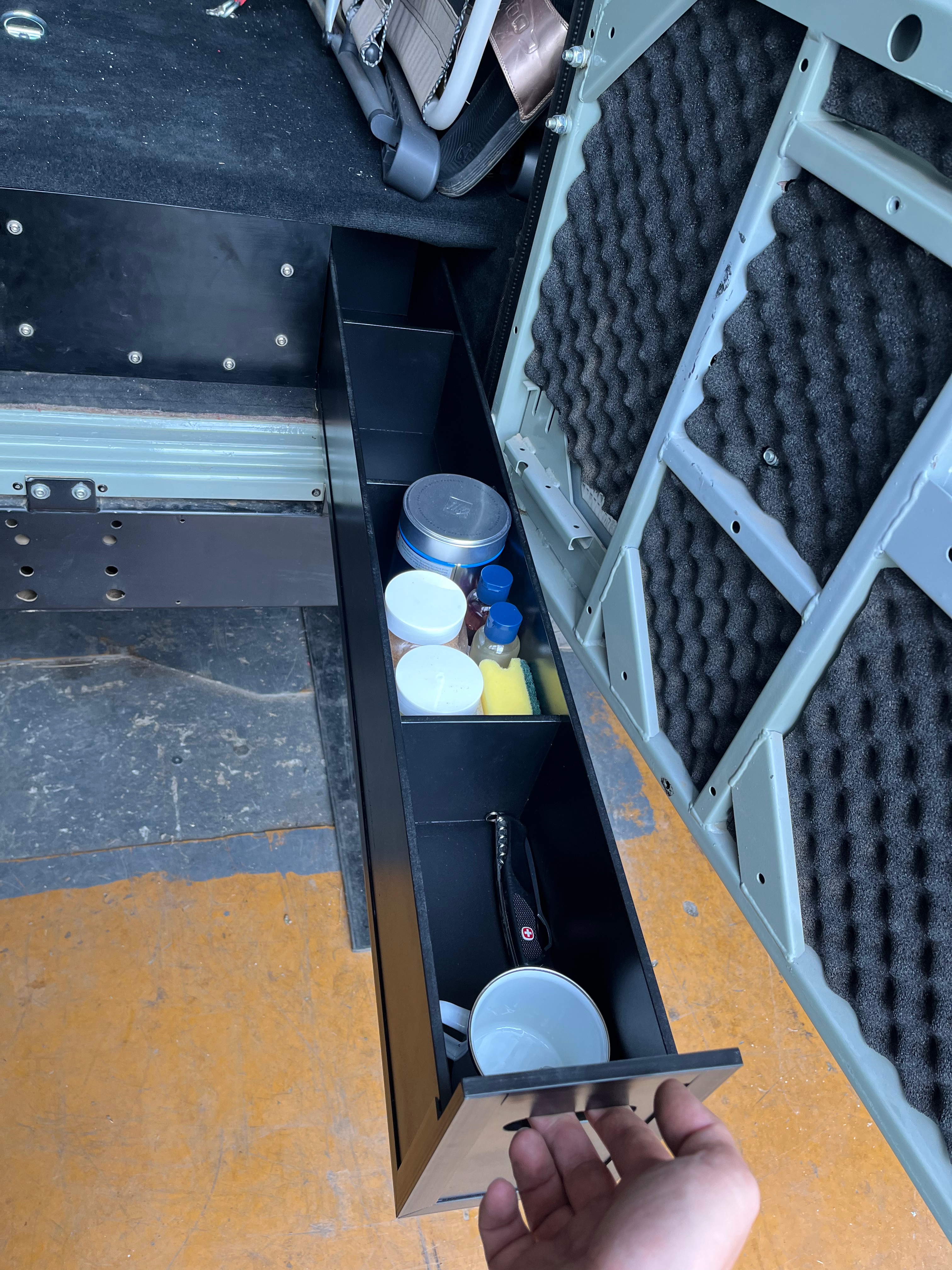

Dlouho jsem premyslel co s mistem na strane vedle vysouvaciho supliku. Takhle to dopadlo. Ziskali jsme spoustu mista…

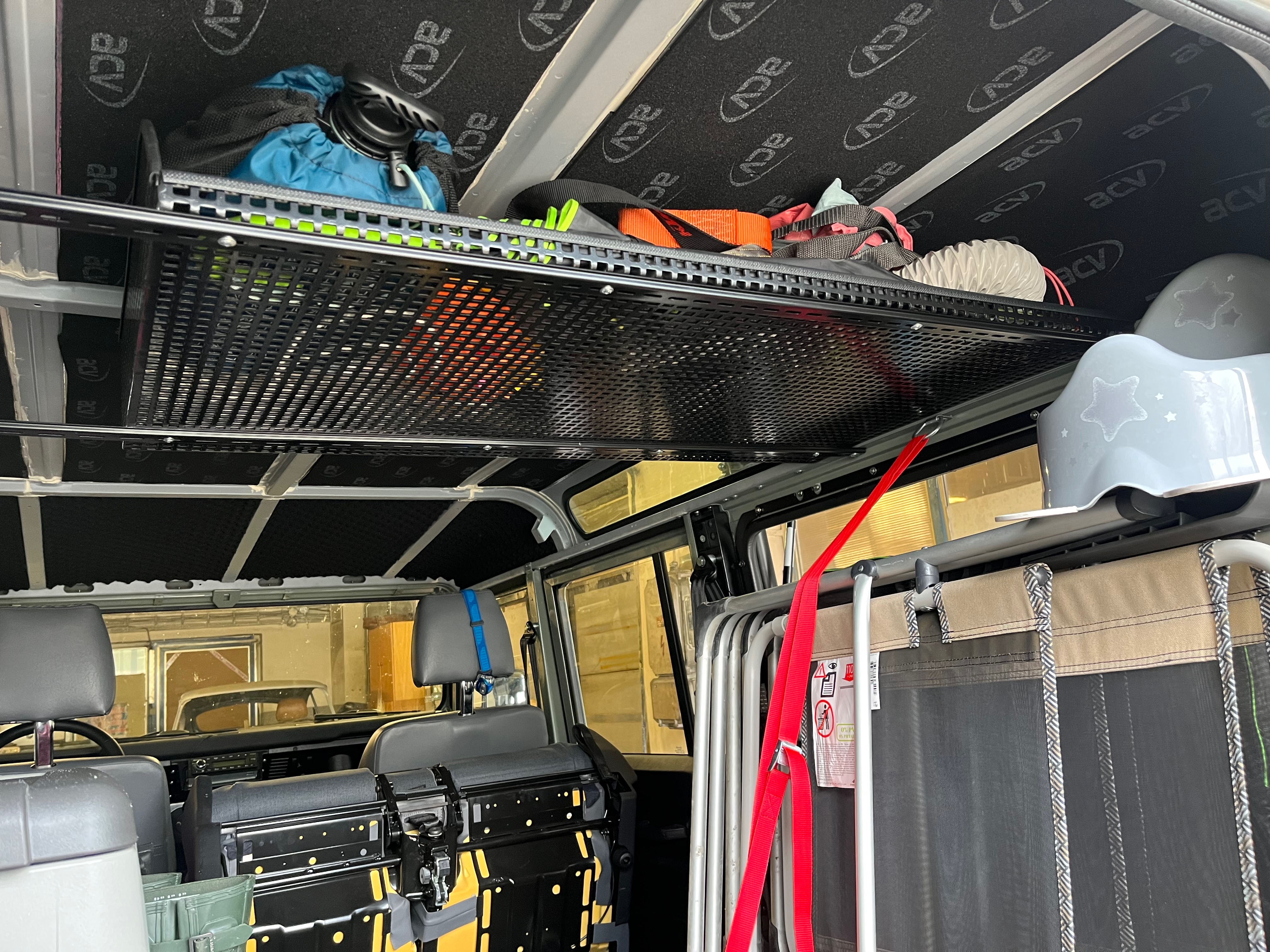

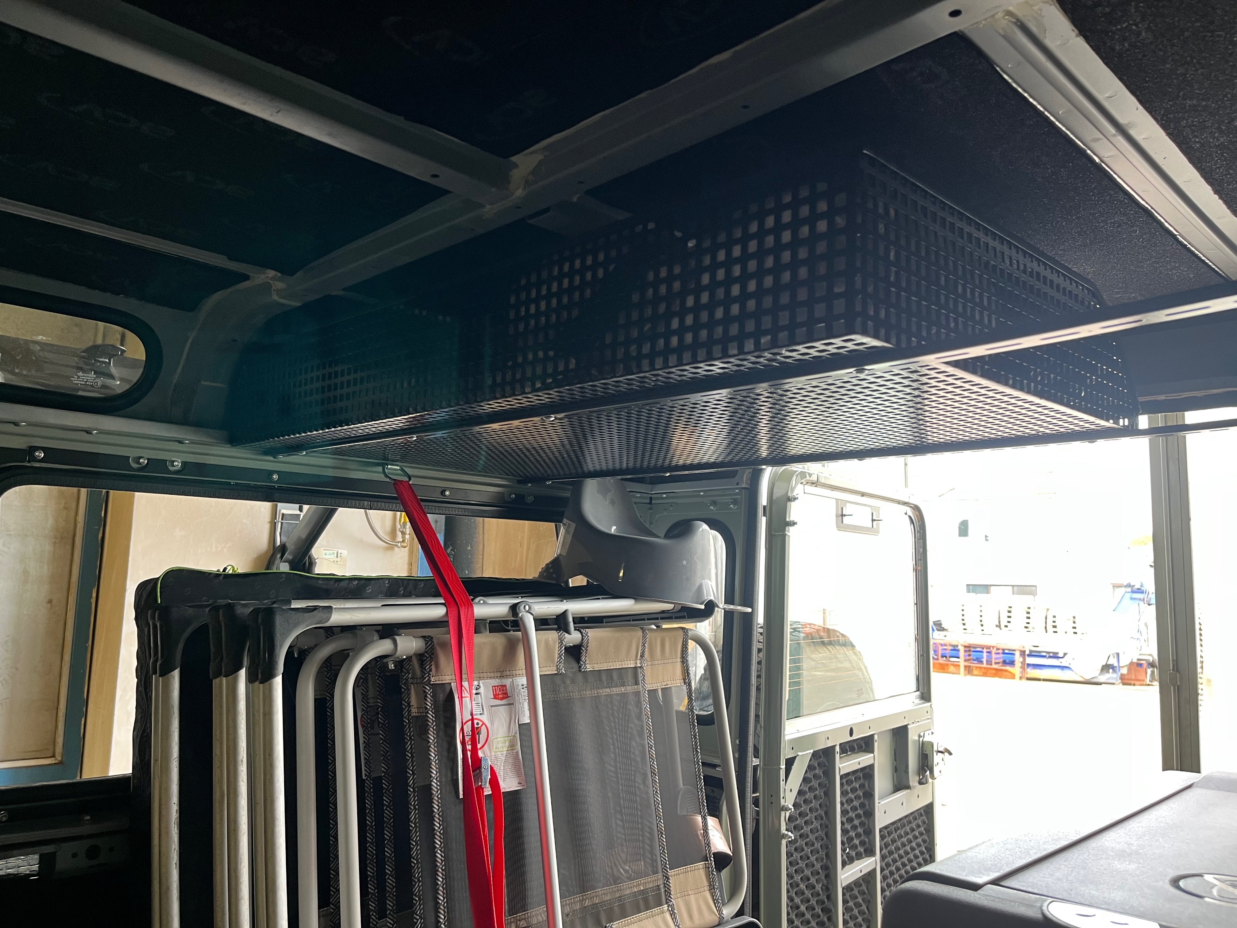

A jeste jedna vec. Behem kempovani porad nekam premistuju spoustu lehkych veci. Navic v kufru nahore pod strechou je nevyuzity prostor.

#879 Příspěvek od mr-tomas » 24 črc 2022 08:45
Náhodou nemáš fotku jak to vypadá uvnitř té bedny klimatizace v mot. prostoru. Přemejšlím jestli si něco podobného nespáchat sám po vzoru MadToma. :grin:

#880 Příspěvek od Michal21 » 24 črc 2022 16:40
Sorry to nemam. Nerozebiral jsem to.
