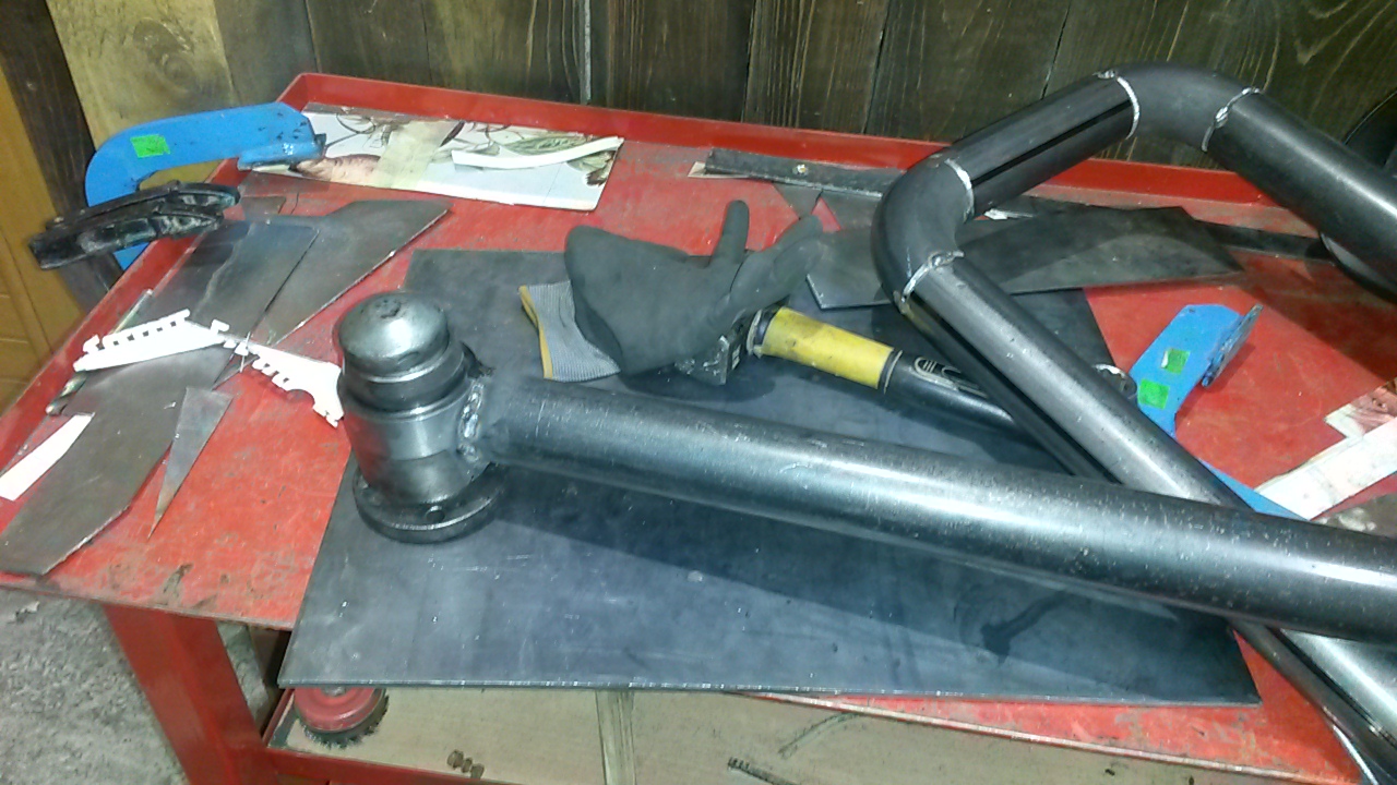

..a to prečo kazíš aj mechaniku?? ti nestačí kasňa..?? :mrgreen:
Příspěvky: 3532
Re: Land Rover Discovery 2.5 Tdi
#862 Příspěvek od Benjamin » 01 dub 2015 21:39
To bude určitě čep na rameno na rezervu nebo? :nod
gibson
Příspěvky: 3321
tel.: +421907201052
auto: D1, mini, L322 Tdv8
Bydliště: stará ľubovňa
#863 Příspěvek od gibson » 01 dub 2015 21:41
ano, potrebujem dalsie loziska ktore treba mazat, takze ma pravdu benjo :ty jeden...:
RišoKE
Příspěvky: 282
auto: D1 320 tdi
#864 Příspěvek od RišoKE » 01 dub 2015 21:44
..to je z toho Favorita..?
gibson
Příspěvky: 3321
tel.: +421907201052
#865 Příspěvek od gibson » 01 dub 2015 21:48
RišoKE píše:..to je z toho Favorita..?
mozno :mrgreen:
Příspěvky: 3532
#866 Příspěvek od Benjamin » 01 dub 2015 21:48
gibson píše:ano, potrebujem dalsie loziska ktore treba mazat, takze ma pravdu benjo :ty jeden...:
A pak to vyrobíš i mně ;) Budeš dělat nezávislé rameno nebo vyrábět mechanizmus na dveře tak, aby se to otevíralo zároveň?
gibson
Příspěvky: 3321
tel.: +421907201052
#867 Příspěvek od gibson » 01 dub 2015 21:51
Benjamin píše:A pak to vyrobíš i mně ;) Budeš dělat nezávislé rameno nebo vyrábět mechanizmus na dveře tak, aby se to otevíralo zároveň?
hehe, nic neslubujem...
uvidime ako to dopadne :wink:
urcite sa to bude otvarat s dverami takze musim este vymysliet nejake 2 klzne puzdra
ak mate napady alebo tipy tak kludne piste :grin:

Takže nějak takhle předpokládám?

Bych dal možna i nahoru nějake male kuželikove ložiska, asi to bude nejednoduší a nehrozí že by se to vymačkalo a musel jsi tam pořád prát vazelinu aby to netuhlo.
Defakto stači kus trubky, z každe strany kousek odsoustružit, uložit tam ložiska a stahnou vhodnym čepem se zavitem nebo šroubem.

Pani ja tomu stale nedvoverujem bude to dost komplikovane a to pri nahodnom opreti o strom nevesti nic dobre. :sweat
gibson
Příspěvky: 3321
tel.: +421907201052
#873 Příspěvek od gibson » 01 dub 2015 22:56
petr pp píše:Pani ja tomu stale nedvoverujem bude to dost komplikovane a to pri nahodnom opreti o strom nevesti nic dobre. :sweat
som idealny na testovanie tohto mechanizmu kedze je viac ako jasne ze to poopieram z kazdej strany 8)
petr pp
Příspěvky: 1339
tel.: 0903790668
auto: def 90
Bydliště: Moravske Lieskove
#874 Příspěvek od petr pp » 01 dub 2015 23:01
Tomu verim ale neni to skoda :?:
gibson
Příspěvky: 3321
tel.: +421907201052
#875 Příspěvek od gibson » 01 dub 2015 23:04
petr pp píše:Tomu verim ale neni to skoda :?:
no urcite to nerobim naschval ale auto je primarne na offroad takze sa to stane...
snazim sa vsetko na nom vyrabat tak aby to prezilo tak uvidime co z toho bude
hlavny dovod je ze mam velku a tazku rezervu a panty uz sadli
aj ked mam druhe nachystane na vymenu tak to chcem mat tak aby nebola vaha na nich :wink:

ohybacka spravi max 60 obluk takze musim kolienka :cry:
