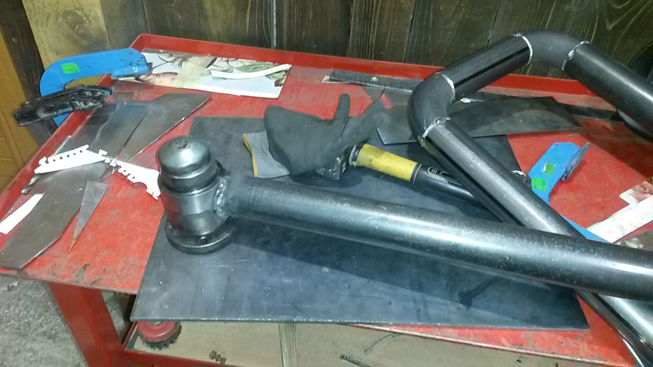

To bude určitě čep na rameno na rezervu nebo?
- gibson
- Příspěvky: 3321
- tel.: +421907201052
- auto: D1, mini, L322 Tdv8
- Bydliště: stará ľubovňa
Re: Land Rover Discovery 2.5 Tdi
ano, potrebujem dalsie loziska ktore treba mazat, takze ma pravdu benjo

A pak to vyrobíš i mněgibson píše:ano, potrebujem dalsie loziska ktore treba mazat, takze ma pravdu benjo
- gibson
- Příspěvky: 3321
hehe, nic neslubujem...Benjamin píše:A pak to vyrobíš i mněBudeš dělat nezávislé rameno nebo vyrábět mechanizmus na dveře tak, aby se to otevíralo zároveň?
uvidime ako to dopadne
urcite sa to bude otvarat s dverami takze musim este vymysliet nejake 2 klzne puzdra
ak mate napady alebo tipy tak kludne piste
Takže nějak takhle předpokládám?
https://www.youtube.com/watch?v=xxv_A6TMno8

ano skoro presne alebo uplne presneBenjamin píše:Takže nějak takhle předpokládám?
ma to najblizsie mojim predstavam tak ho mozno pouzijem ako predlohu
Bych dal možna i nahoru nějake male kuželikove ložiska, asi to bude nejednoduší a nehrozí že by se to vymačkalo a musel jsi tam pořád prát vazelinu aby to netuhlo.gibson píše:ano skoro presne alebo uplne presneBenjamin píše:Takže nějak takhle předpokládám?
https://www.youtube.com/watch?v=xxv_A6TMno8![]()
Defakto stači kus trubky, z každe strany kousek odsoustružit, uložit tam ložiska a stahnou vhodnym čepem se zavitem nebo šroubem.

ano, tuto moznost pripustam ako poslednu pri zamestnavani nejakeho sustruznikakupec18 píše:quote]Bych dal možna i nahoru nějake male kuželikove ložiska, asi to bude nejednoduší a nehrozí že by se to vymačkalo a musel jsi tam pořád prát vazelinu aby to netuhlo.

Pani ja tomu stale nedvoverujem bude to dost komplikovane a to pri nahodnom opreti o strom nevesti nic dobre.

som idealny na testovanie tohto mechanizmu kedze je viac ako jasne ze to poopieram z kazdej stranypetr pp píše:Pani ja tomu stale nedvoverujem bude to dost komplikovane a to pri nahodnom opreti o strom nevesti nic dobre.

no urcite to nerobim naschval ale auto je primarne na offroad takze sa to stane...petr pp píše:Tomu verim ale neni to skoda
snazim sa vsetko na nom vyrabat tak aby to prezilo tak uvidime co z toho bude
hlavny dovod je ze mam velku a tazku rezervu a panty uz sadli
aj ked mam druhe nachystane na vymenu tak to chcem mat tak aby nebola vaha na nich

ohybacka spravi max 60 obluk takze musim kolienka
