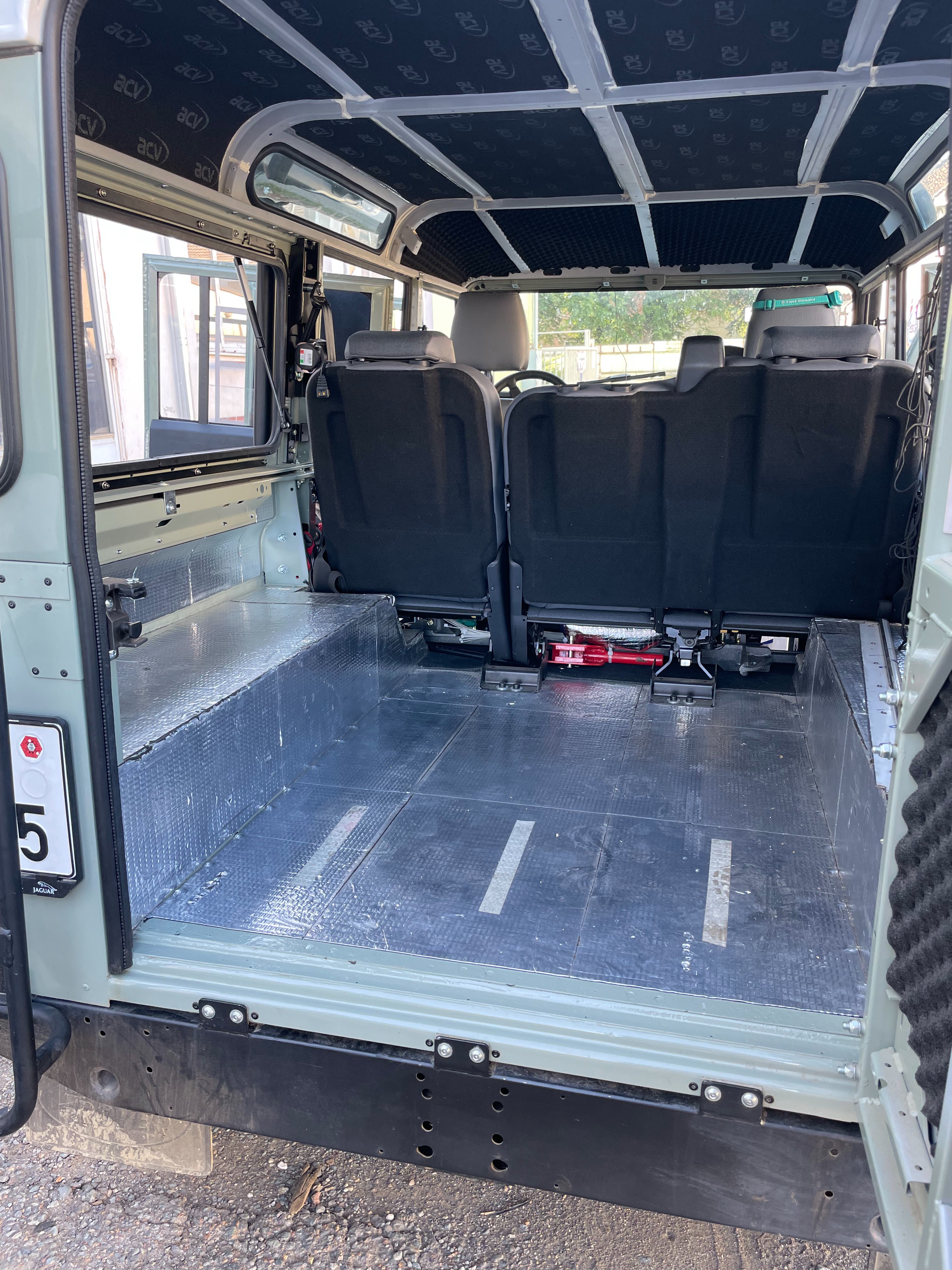

2/3 auta mam 5mm zvukovú izolaciu, + 2 cm mirelon samolepka. v zadnej časti som tam tie 2cm už nedostal, tak tam mám 5mm zvukovu + 1cm tepelnú izolaciu.

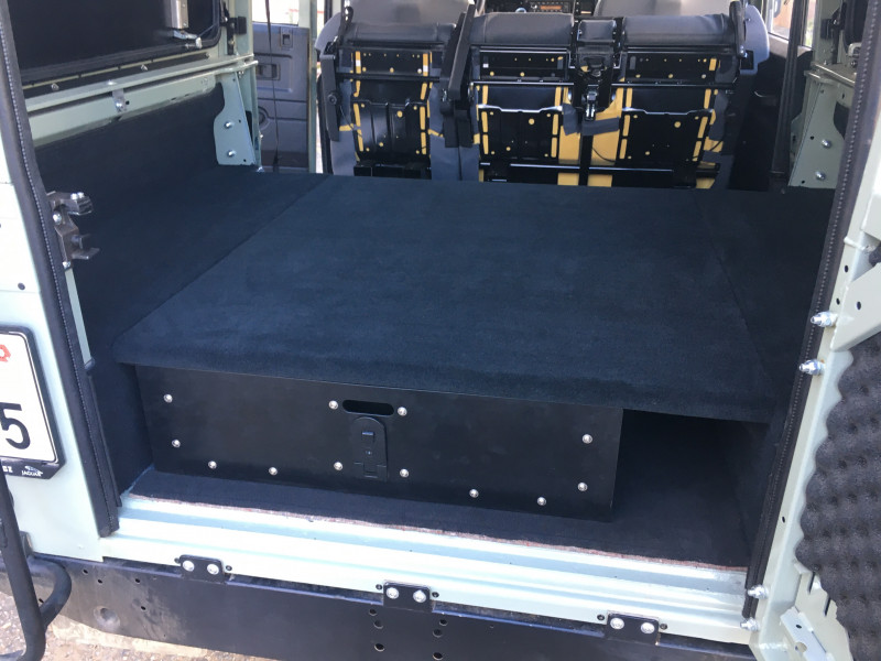

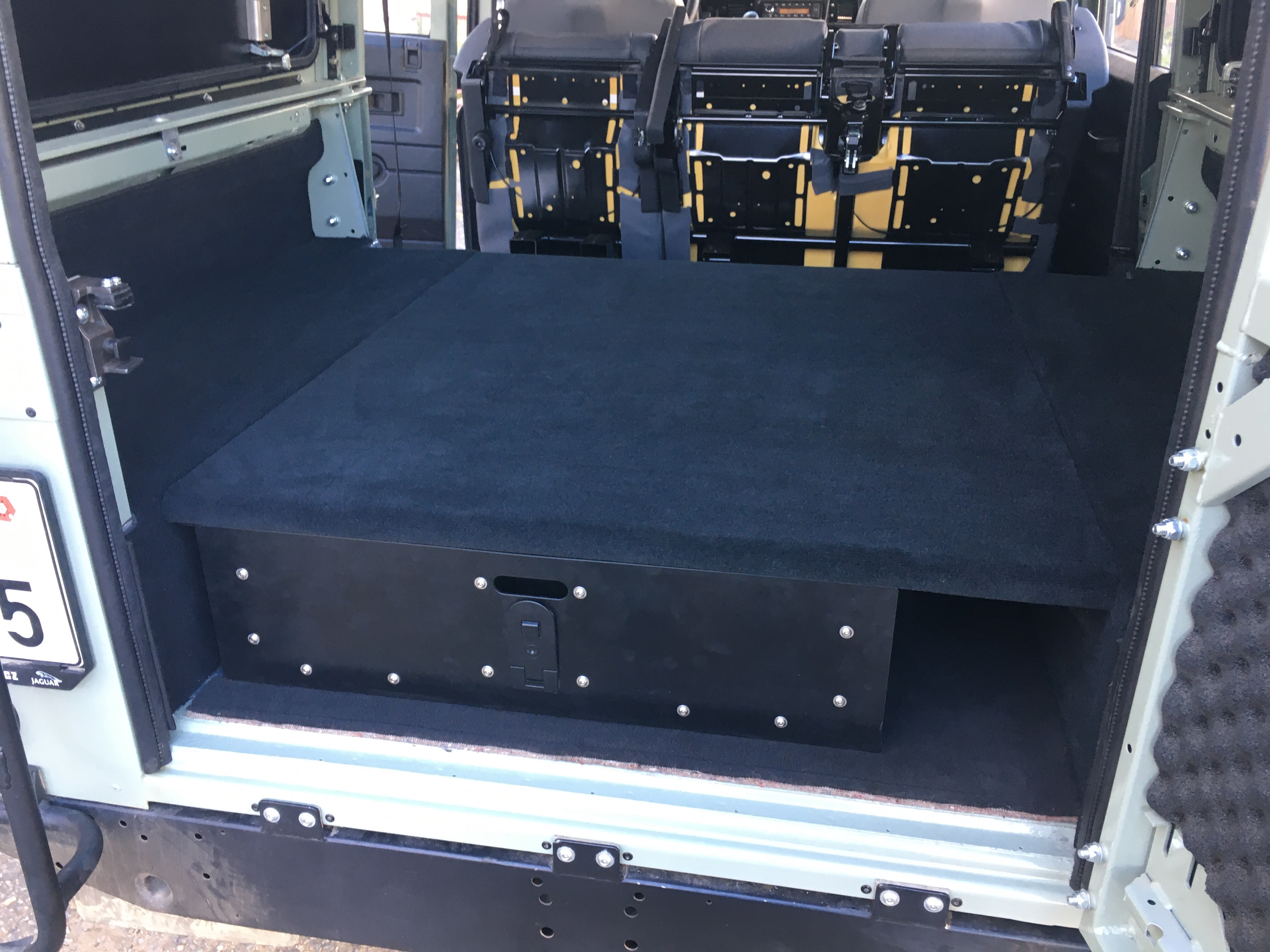

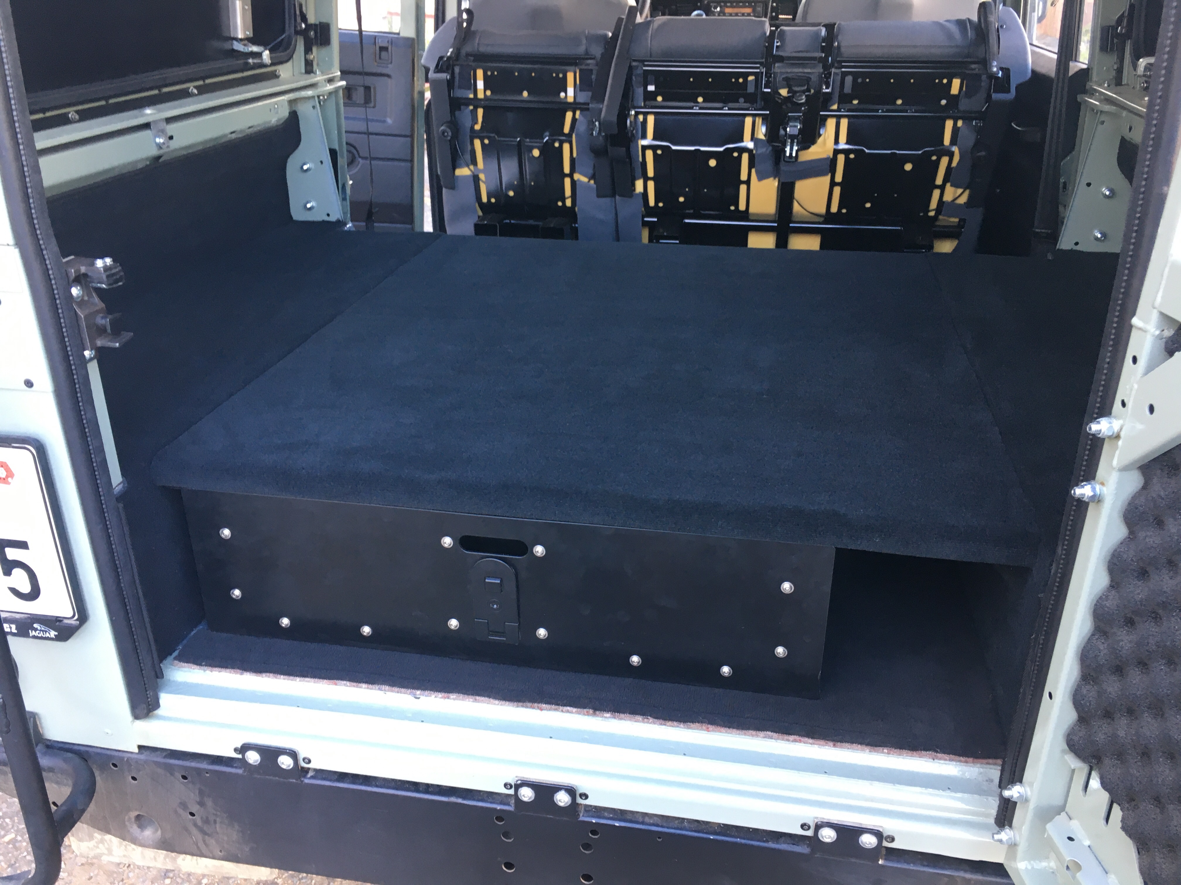

#853 Příspěvek od Michal21 » 31 črc 2021 21:20
Dlouho se nedarilo neco na defu doklepnout. Zitra vyrazime na dovolenou po cechach, tak uz jsem musel. Nedokazu slovy popsat radost, ze tohle uz je za mnou…
Michal21
Příspěvky: 406
Registrován: 07 srp 2018 17:07
tel.: 724125255
auto: Def 110
Bydliště: Horovice
Re: Defender 110 projekt
#854 Příspěvek od Michal21 » 31 črc 2021 21:20
After
