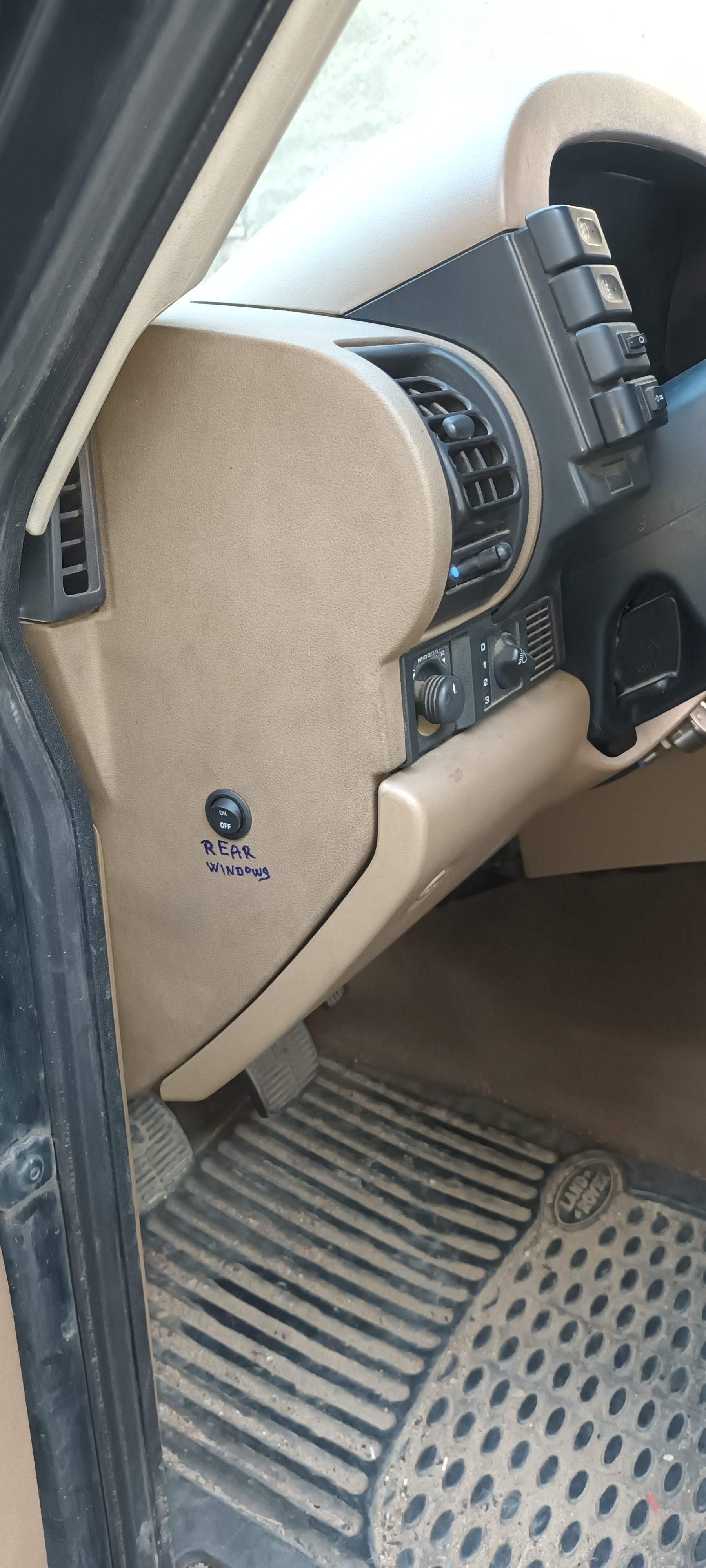

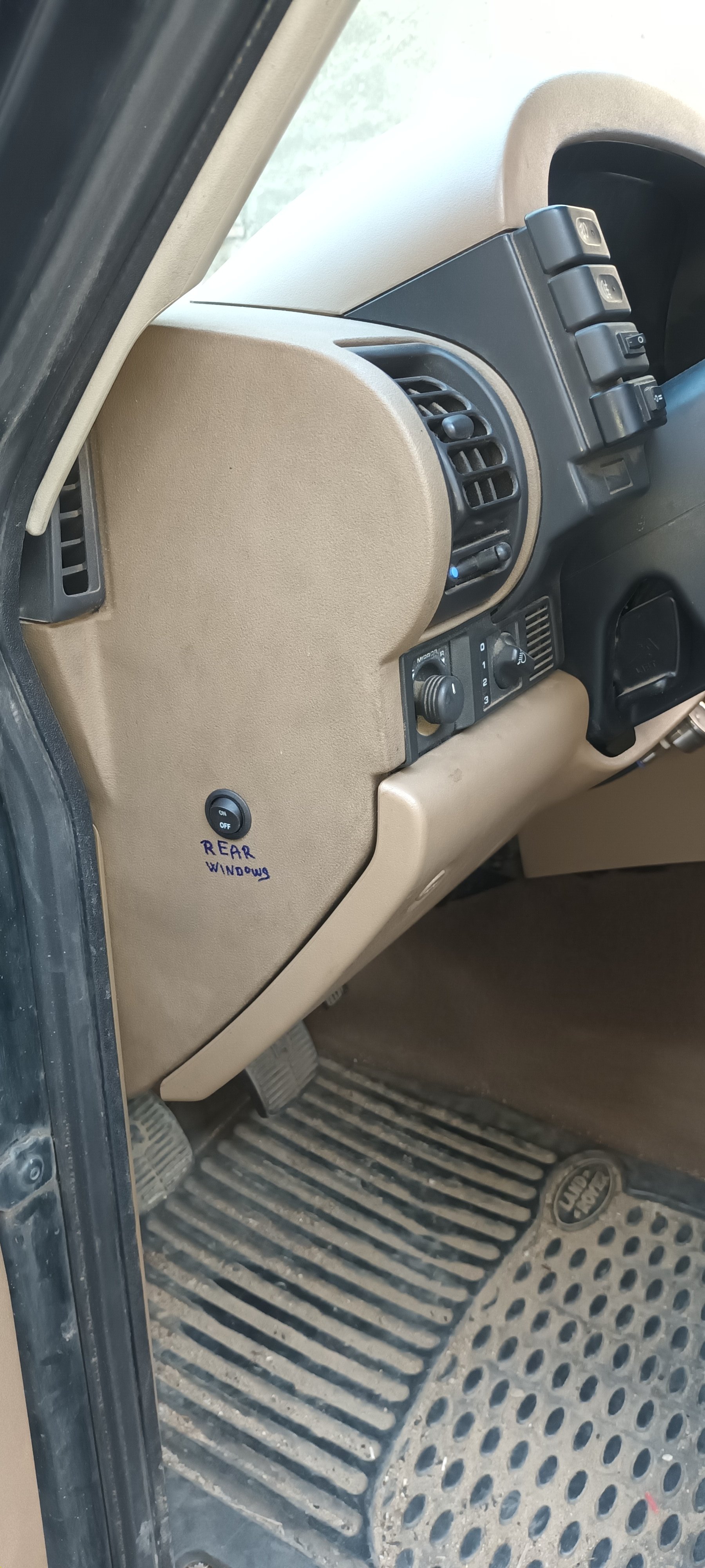

Po vařiči došlo na první z naplánovaných drobných úprava elektro - doplnit vypínač, aby se alespoň zadní okna daly stahovat i bez zapnutého klíčku, doplnit druhý vypínač, aby se podobně daly i bez zapnutého klíčku ovládat střešní okna - při spaní v autě to bude o hodně příjemnější si okénko zavřít, když přijde medvěd, než se nejdřív snažit otočit klíčkem. A poslední je montáž soláru na kapotu - zatím vymyšleno to nejhorší, kam dát MPPT měnič - pod volant, na vnitřní stranu dvířek.

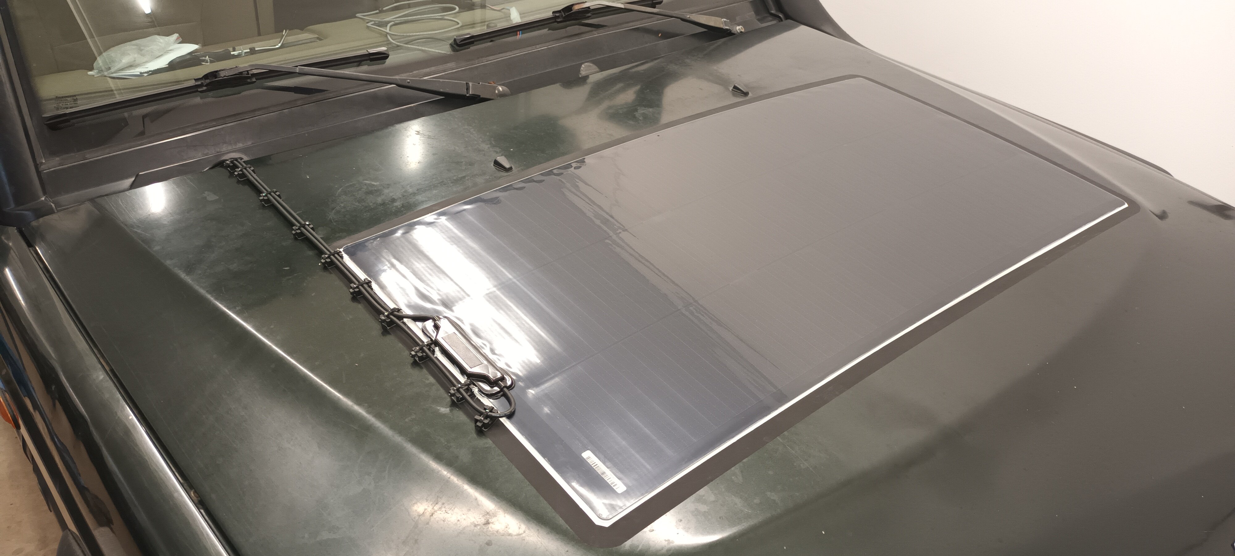

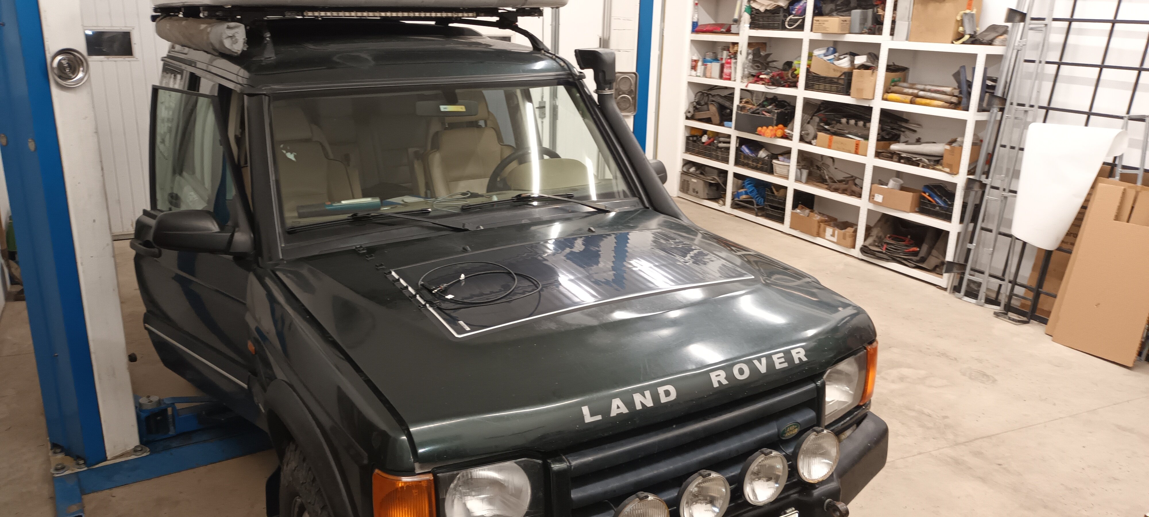

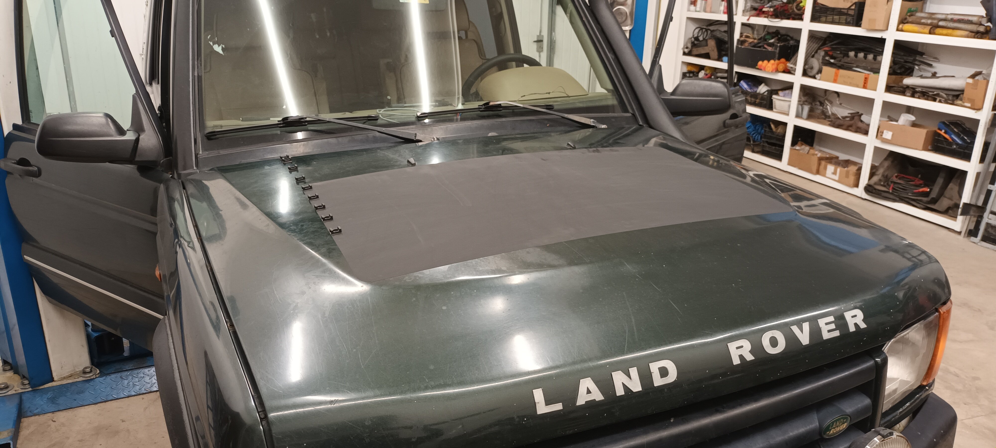

Včera pokračování pro montáž 100W soláru na kapotu - to co není vidět jsou nachystané dráty v autě, to co vidět je, je fólie na kapotě a přilepené držáky pro upevnění kabelů od panelu. Celkem blbě je, když chce člověk celou sestavu panel - MPPT měnič - baterka - druhá baterka otestovat a je buďto 8 hodin večer, a sluníčko nesvítí, nebo venku leje, takže sluníčko zase nesvítí. To se potom nosí k panelu všechny možné lampy, aby začal alespoň něco dělat.
Fólie je tam proto, až budu naštvanej rvát panel z kapoty, abych měl o trošku větší šanci, že přitom kapotu nezničím.

Re: Defender 130 HCPU - co a jak - fotky z výletu, TD5 řemenice kliky?
Nebude to házet prasátka do obličeje, nebo je ten panel matný?
Panel je polomat, ale i normálně je kapota lesklá a jedinej problém je od LED rampy nad čelním sklem. Každopádně jinam než na kapotu nemám kam ten solár dát. Na stan to nejde a pod stanem na něj sluníčko moc svítit nebude.

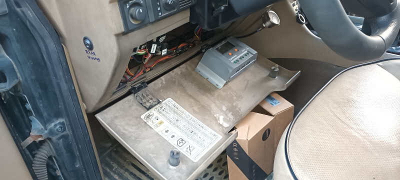

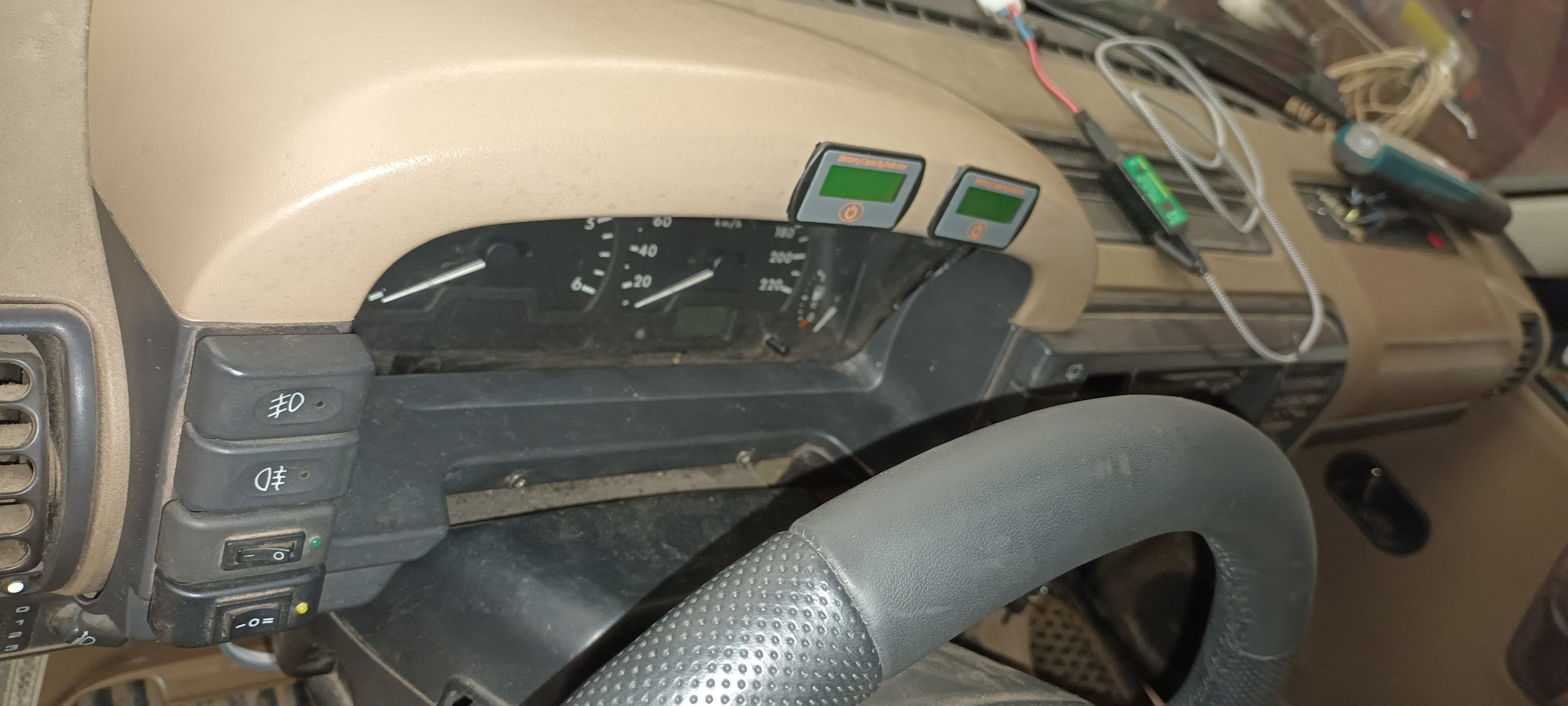

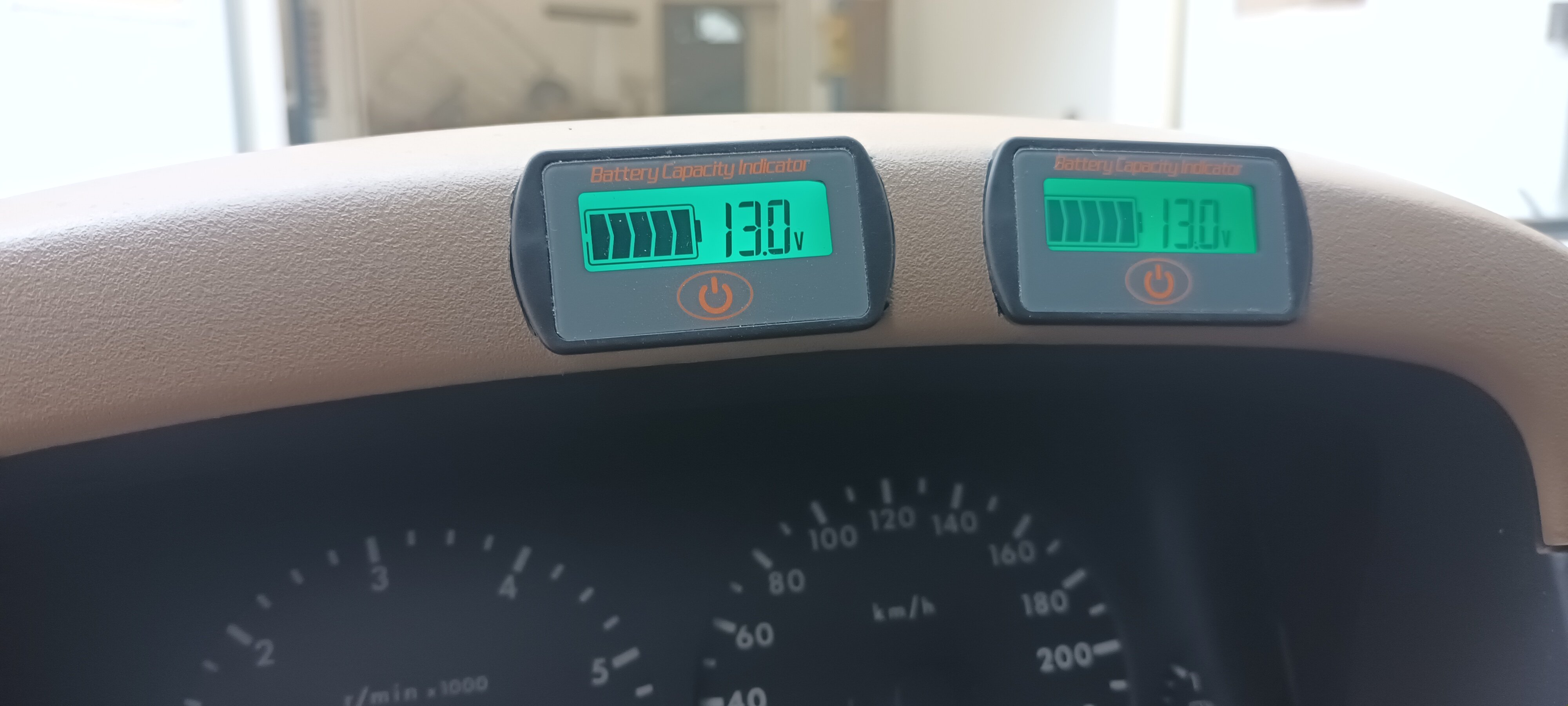

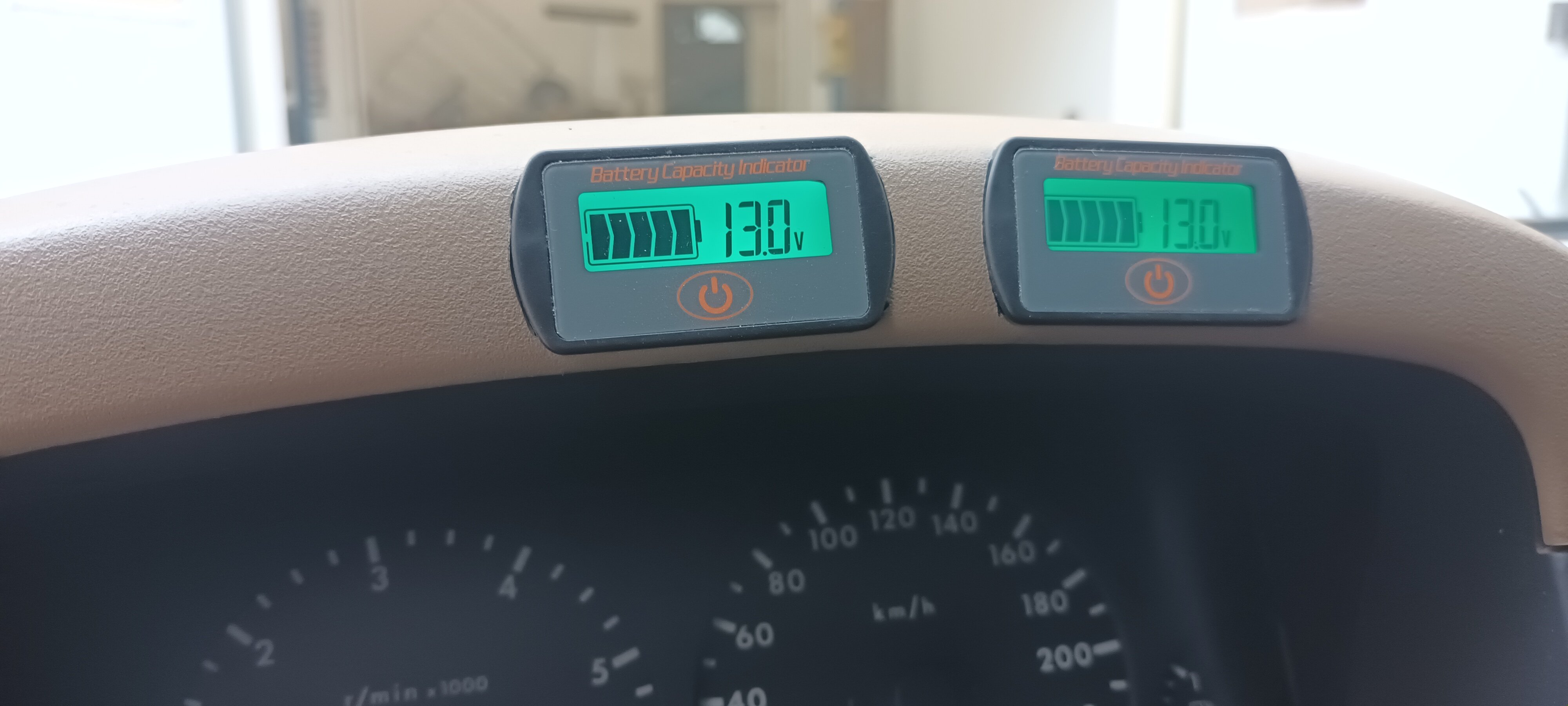

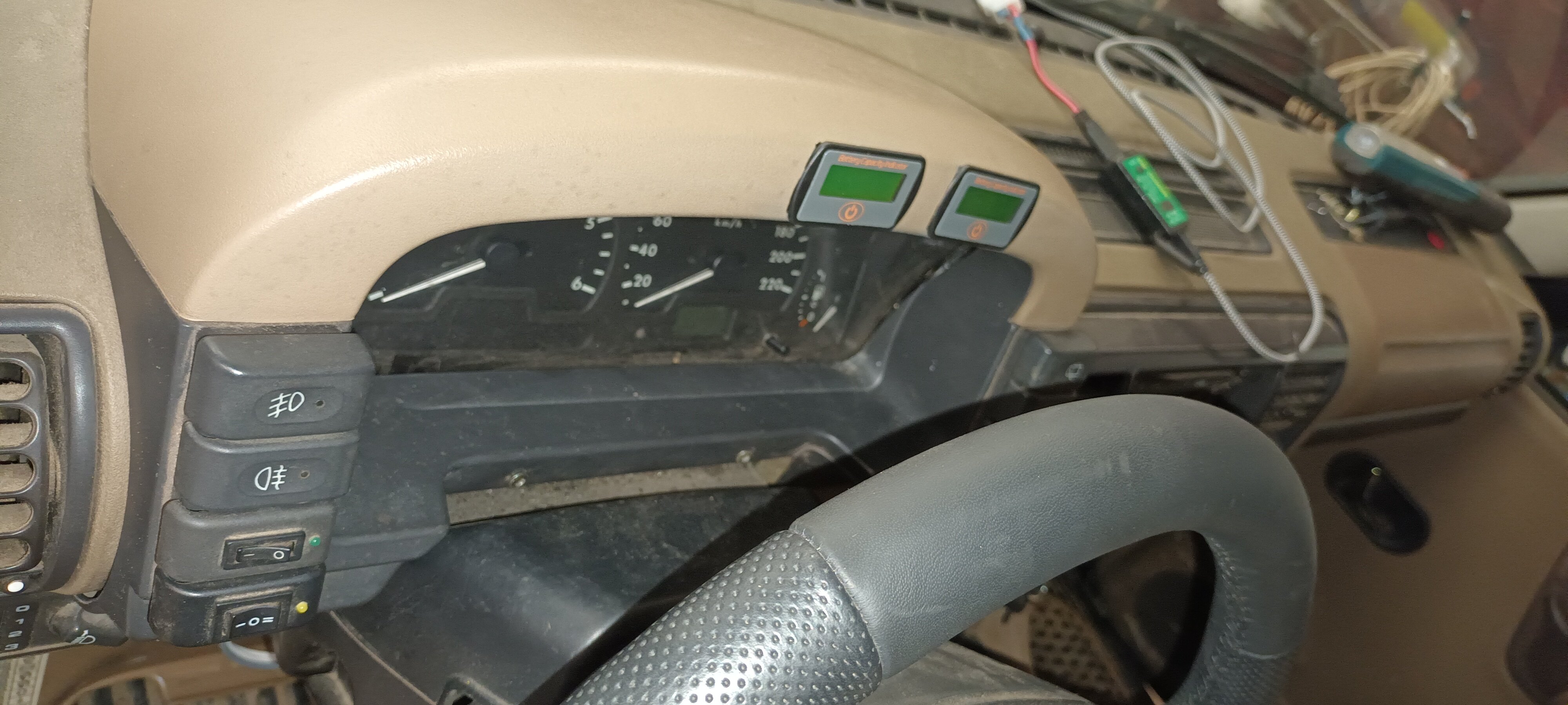

Panel je tam, a konečně jsem dodělal i voltmetry pro obě baterky. Stačilo se jenom pořádně podívat, kam je dát.

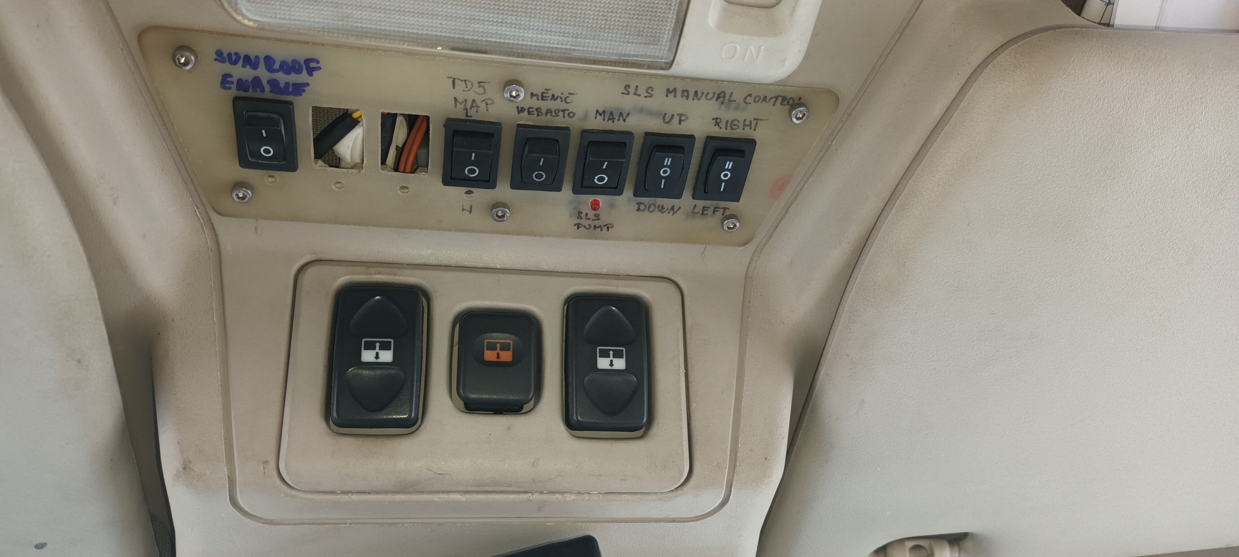

Teda, když vidím ty vypínače a přepínače - nad hlavou, na kapličce, za dveřma,... to už vypada jak Fantomasovo citroen
Hlavně ty na stropě jsou hustý, to už je fakt jak v letadle

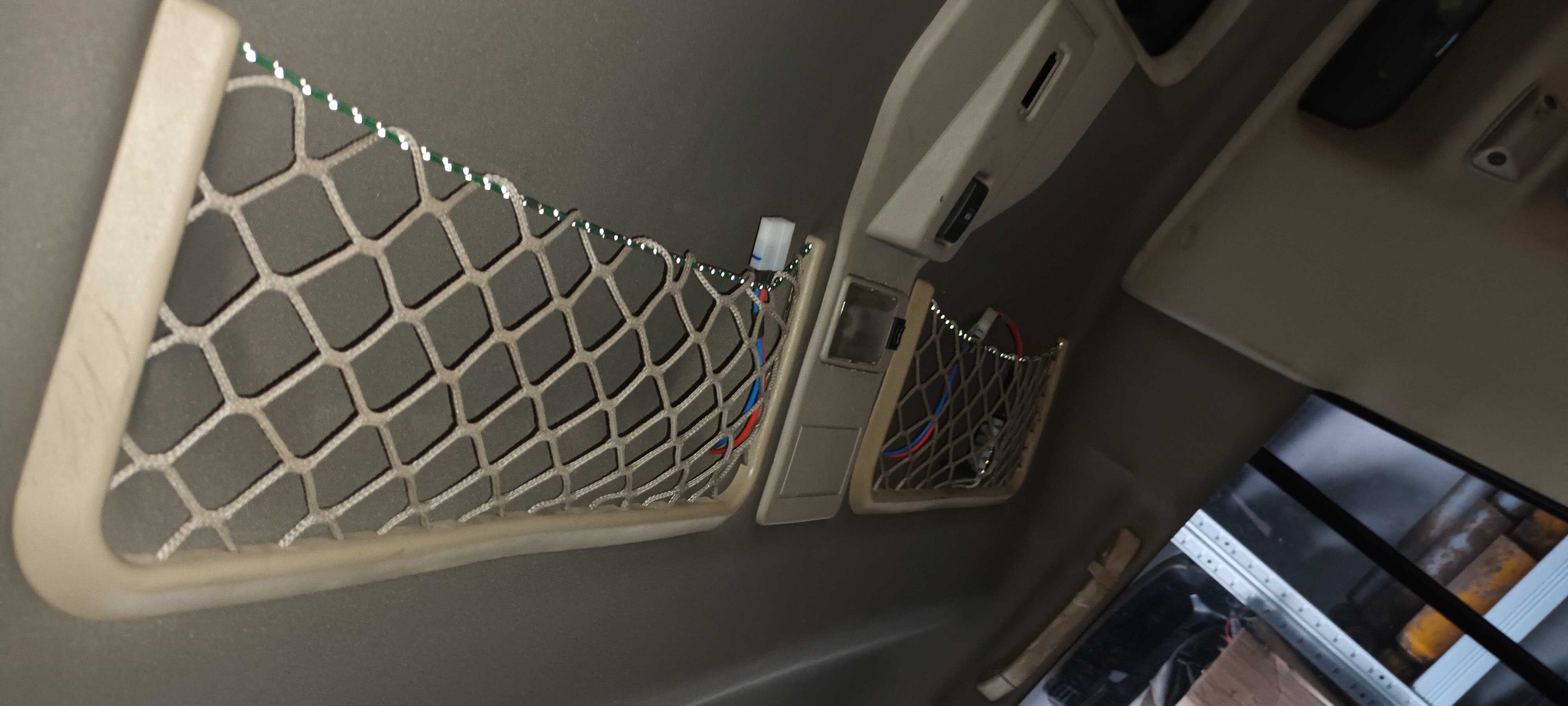

Vypínače už jsou tam mnoho let, celkem se to osvědčilo na věci, co se nepoužívají často, jenom jsem musel posunout stropní světlo a udělat pod něj "podstavec". Tím že auto má elektrická střešní okna, tak nezavazí klička, a pro posun světla je dost místa. Vypínače tyhle malé kolébkové, velké hezké prosvícené Carlingy se tam na hloubku nevlezou, navíc před lety tu ještě od Číňana nebyly jejich kopie za rozumnou cenu.

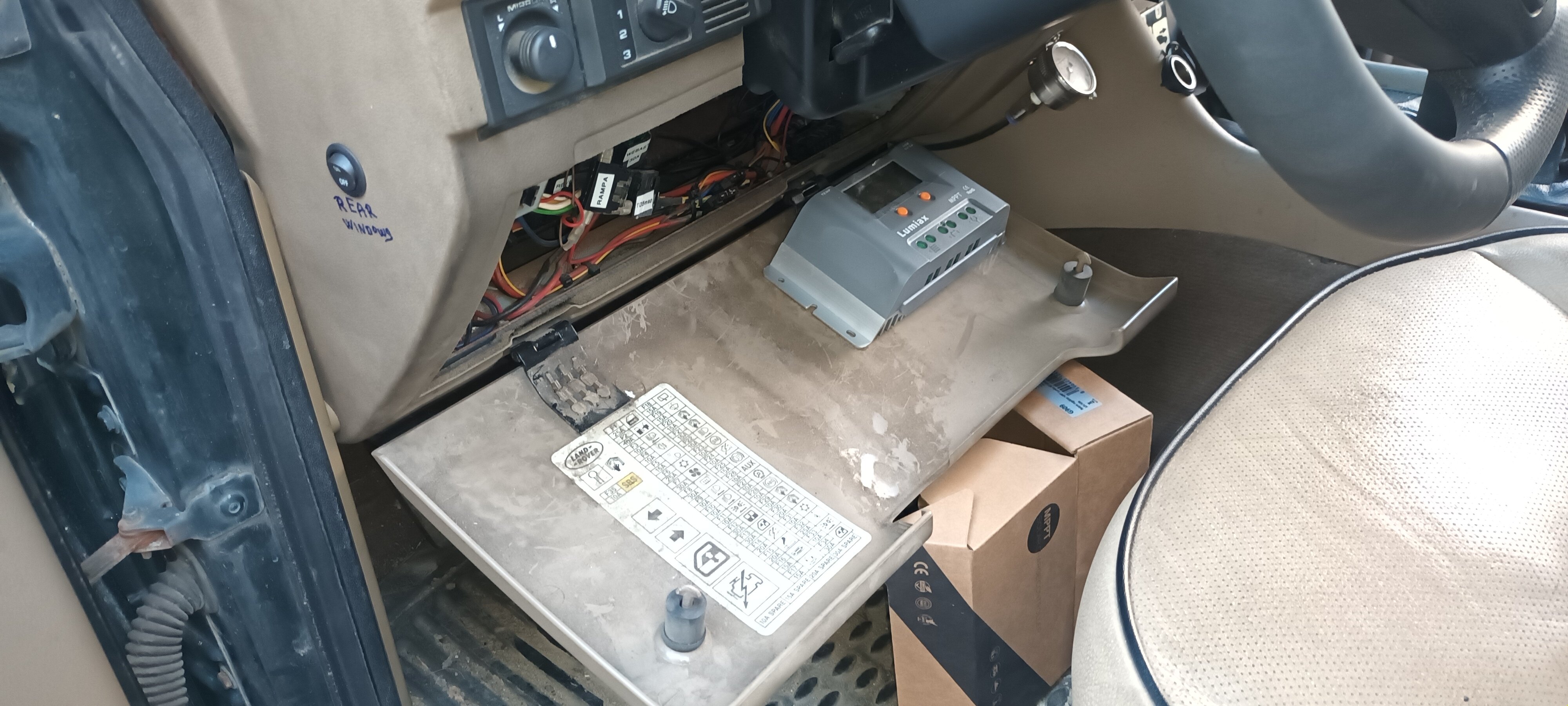

Solár zapojen, otestován - v garáži se to pod lampama taktak probudí, venku bylo zataženo a jestli 100W panel dal 10W, tak to bylo moc - odpovídá to předpokladů - pokud na solár vyloženě nepeče slunce, tak prostě nic nedává. Jediné co ještě zvažuju je výměna originál solárního kabelu od panelu, za něco měkčího, tohle je super tvrdé a neohebné. Nejdřív ale otestovat na slunci.

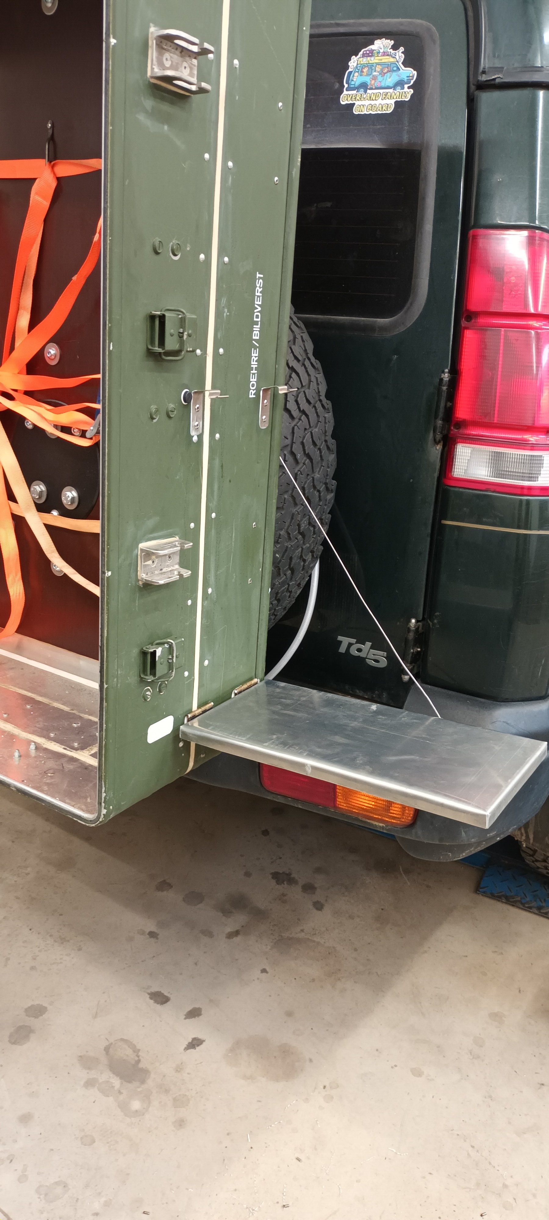

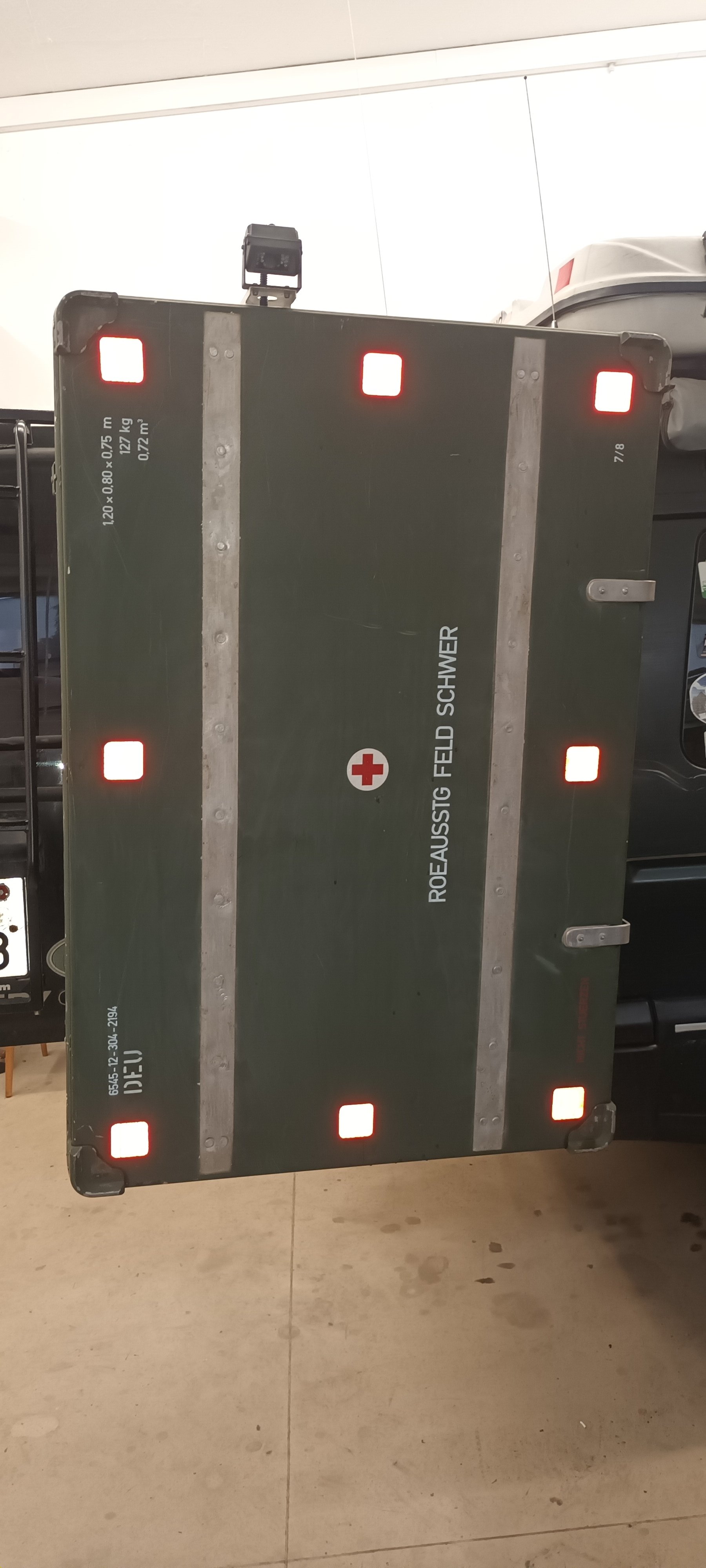

Po několika letech pokusů a reklamací nafuovačky do auta z AutoKelly (jinak od číňana), která sice byla správně široká i tlustá, ale praskaly tomu švy, buďto jenom ty vnitřní, že se dělaly boule, nebo se to v nich rovnou protrhlo, jsem pořídil nafukovací karimatky od Husky - vejdou do auta akorát. Dřív jsem měl klasické matrace, ale zabraly strašně moc místa a byl boj je vždy naskládat do střešního stanu, protože v autě se prostě nevešly, nebo dost zavazely v kufru, i když na pohodlí to bylo lepší. Holt jak děti vyrostly, tak zabírají nějak víc místa v autě.

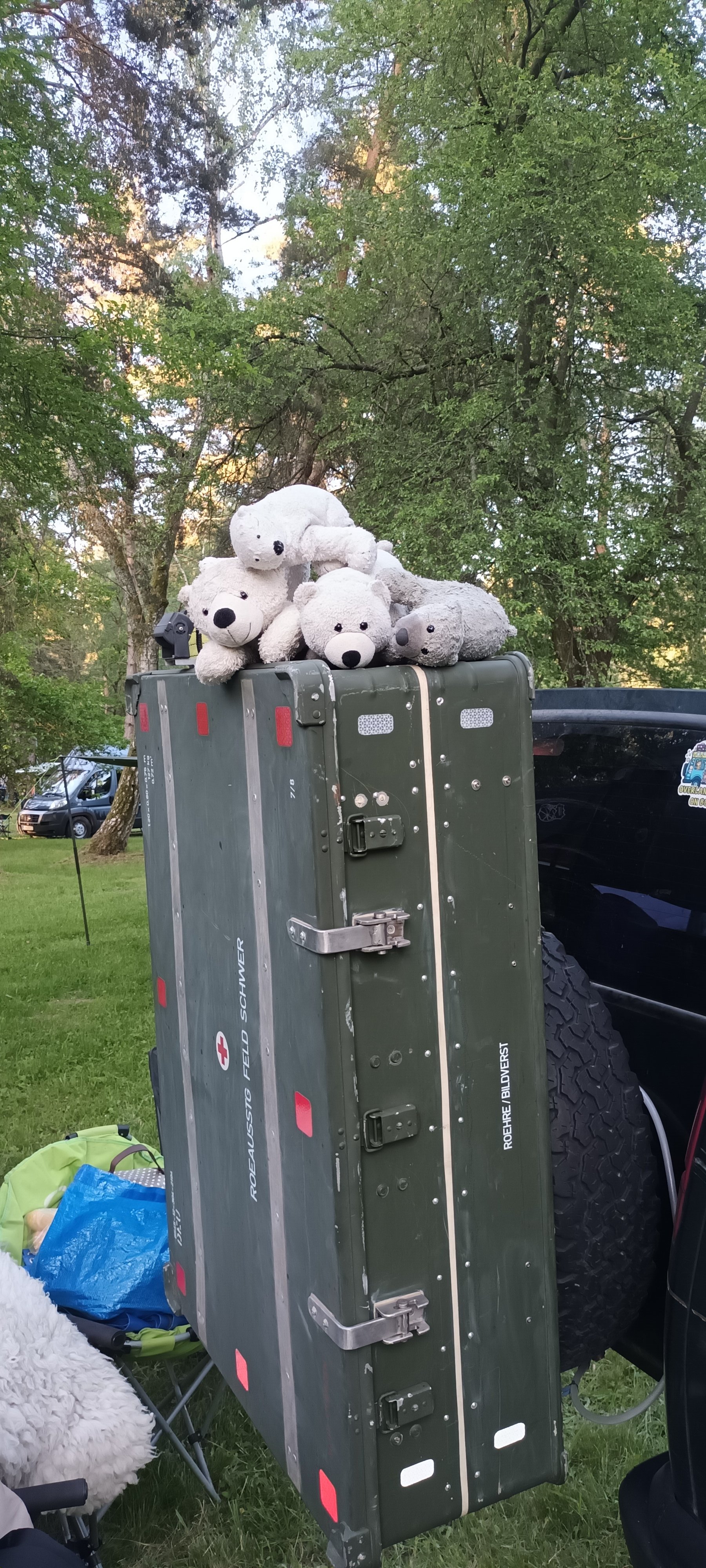

Na bednu na zadních dveřích jsem nalepil odrazky, ať ji někde nepřehlédne.
Nebude mit vliv na vykon, ten nalepeny solarni panel na kapote teplota? At uz od motoru nebo i kdyz to bude stat na vostrym slunci. Mam teda tmave modrou barvu a obcas se na tom neda udrzet ruka jak to je od toho slunce rozpaleny.
Ten solár je taky černej, takže sám k sobě se rozpálí do žižlava. Když to bude teplé od motoru, tak solár nepotřebuju, alternátor je lepší. Jinak papírově je to 100W panel a viděl jsem z něj zatím jenom okolo 60W, což není špatné. Dobíjelo to baterku ve chvíli, kdy jela lednička.

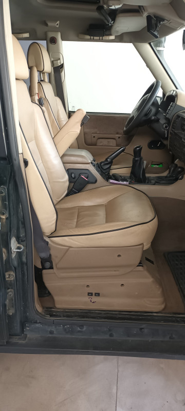

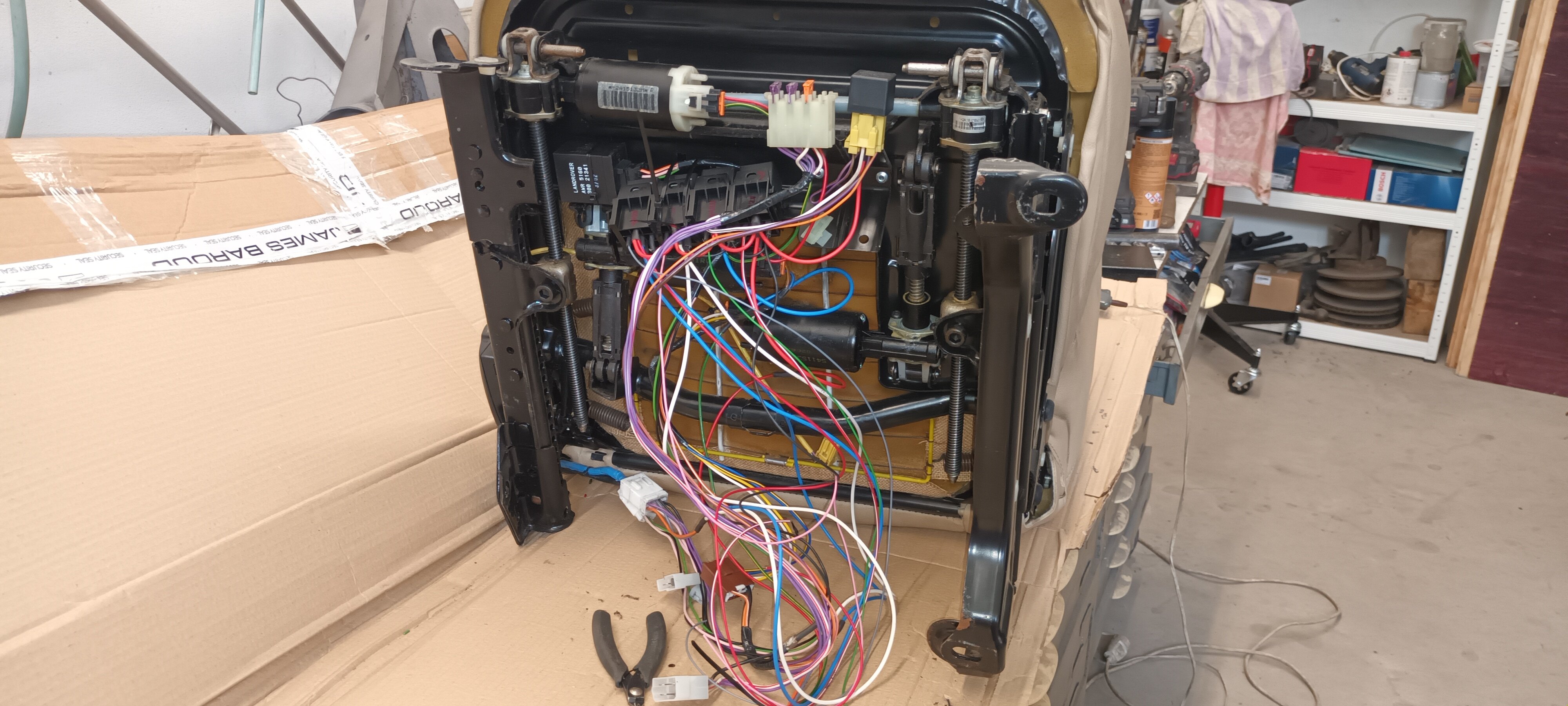

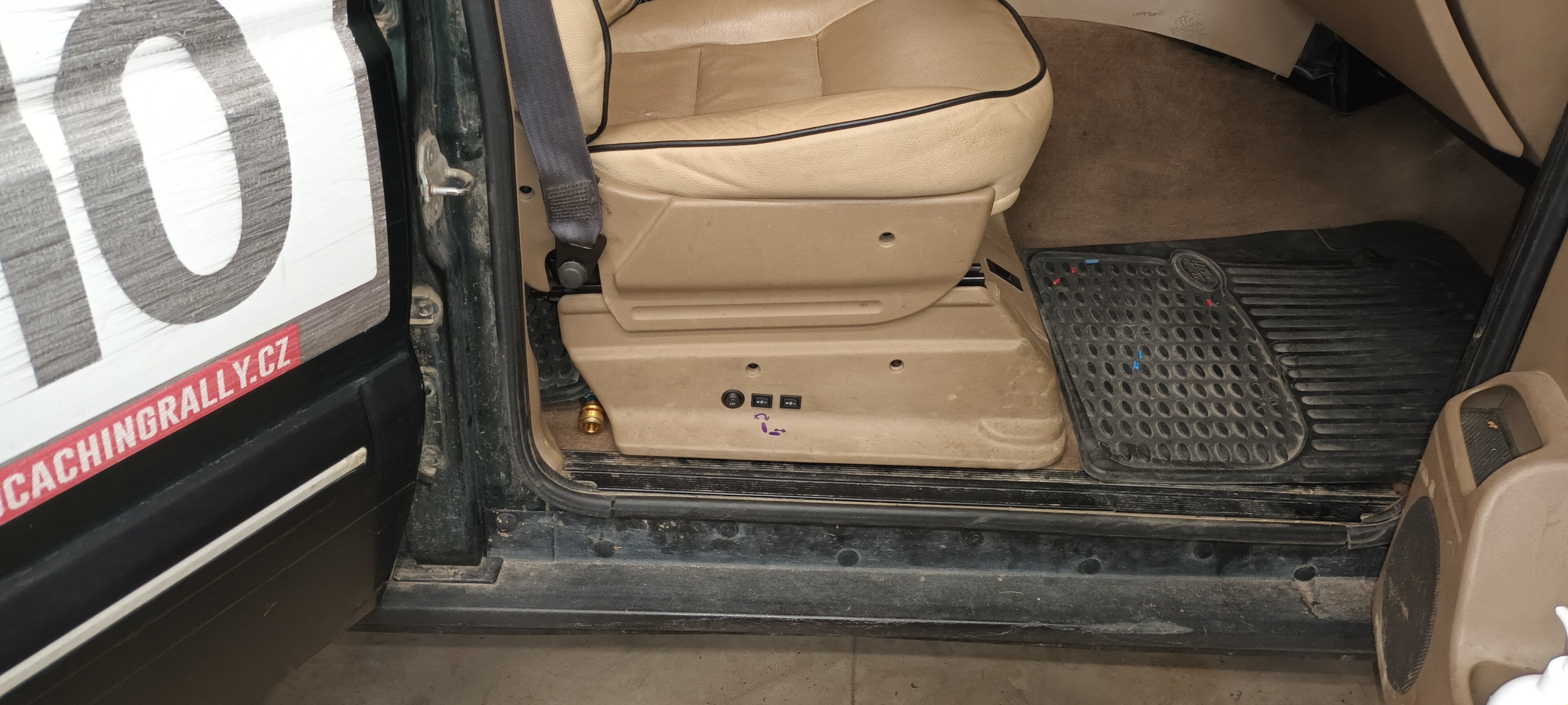

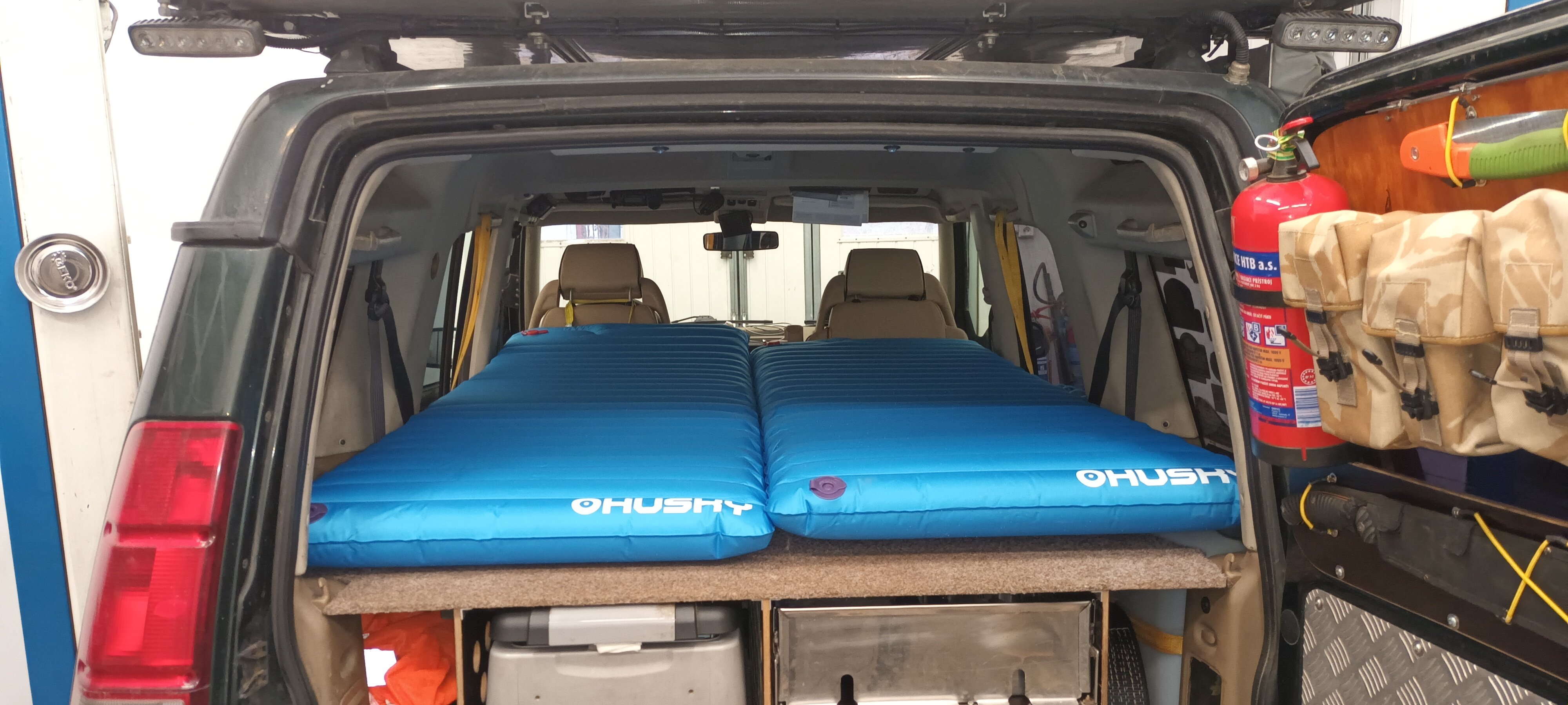

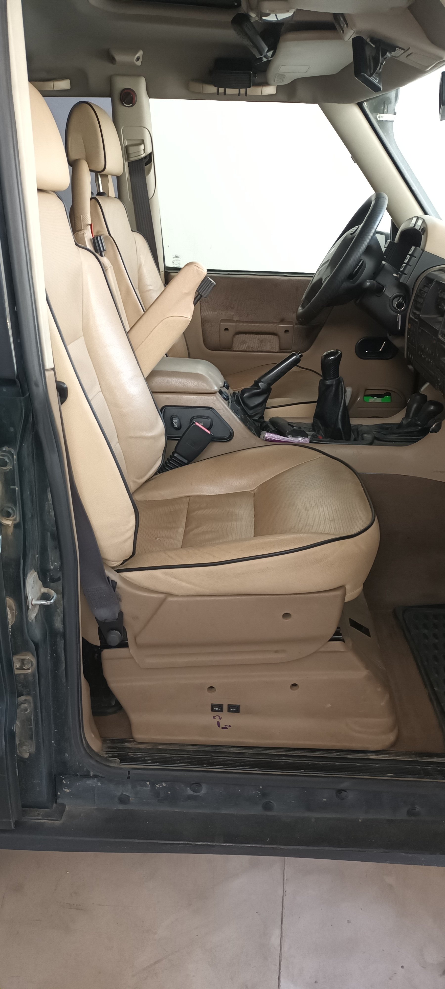

Na naší D2 jsem dodělal druhé ovládání elektrických sedaček, abych nemusel vždy při chystání spaní v autě zalamocat ruce někam do auta. Stačilo pár drátů, dva vypínače a 4 relátka. Funguje to jenom s vypnutým klíčkem.
Slávek už také pracuje na bedně, tentokrát na střechu.

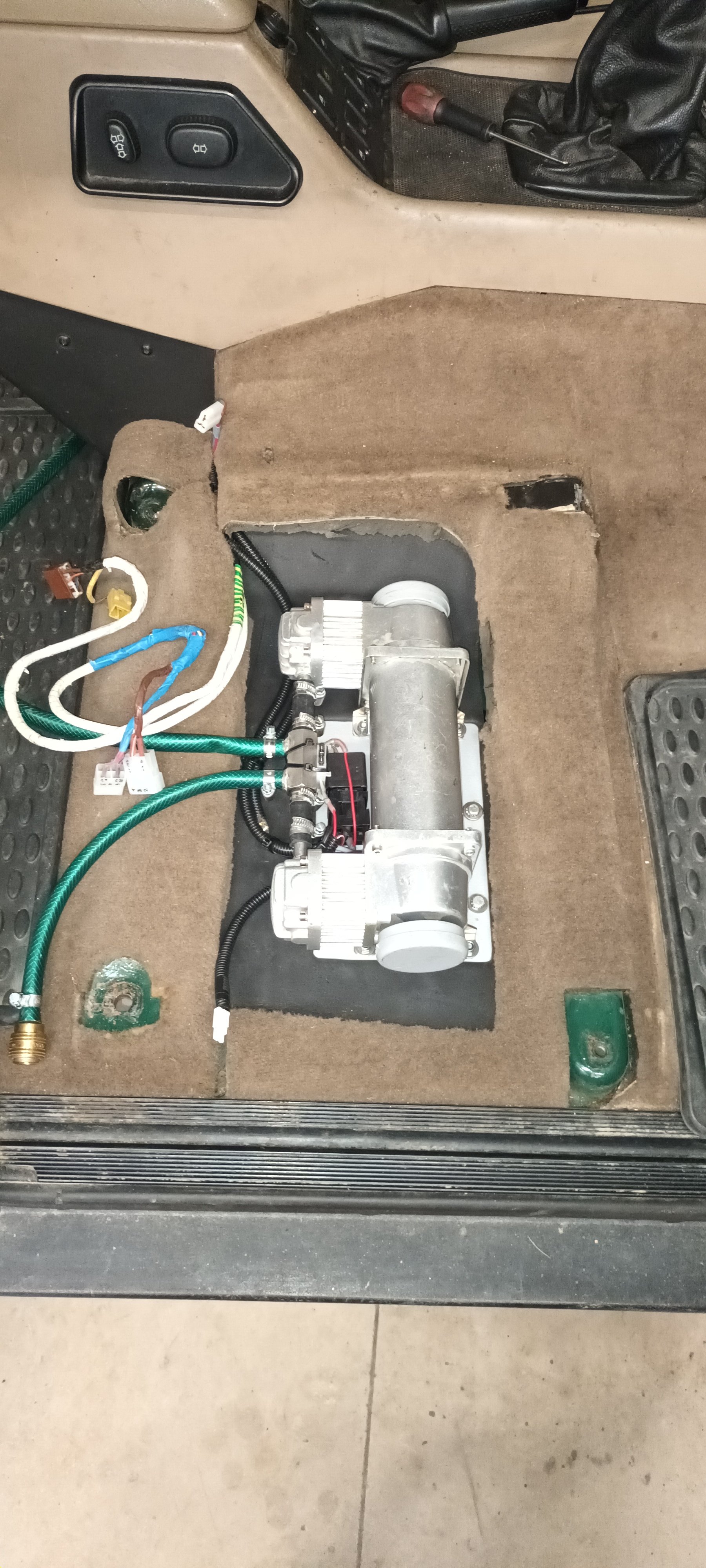

Už hodně dlouho vozím dvoupístový kompresor na foukání kol. Nejdřív byl zahrabaný někde hluboko v kufru, takže dělal jenom zátěž, ale na použití skoro nedošlo. Posléze si našel místo i s hadicí pod sedačkou spolujezdce. Tam už to bylo trošku lepší, ale furt ho bylo potřeba vyndat, připojit pod kapotou na baterku a potom teprve foukat. Protože místo pod sedačkou spolujezdce se jinak osvědčilo, tak už je tam přišroubovaný, napájení na přímo z baterky přes velkou pojistku, protože originál 40A nožovka se opakovaně roztavila, vývody jsou na obě strany auta, takže stačí krátká hadice ke kolům, napájení spínané přes 70A relé, vypínač je na bočnici sedačky. V dalším kole to bude chtít sehnat vhodný malý vzduchojem, namontovat ho pod auto a přidat tlakový spínač, a bude z toho úplný automat.

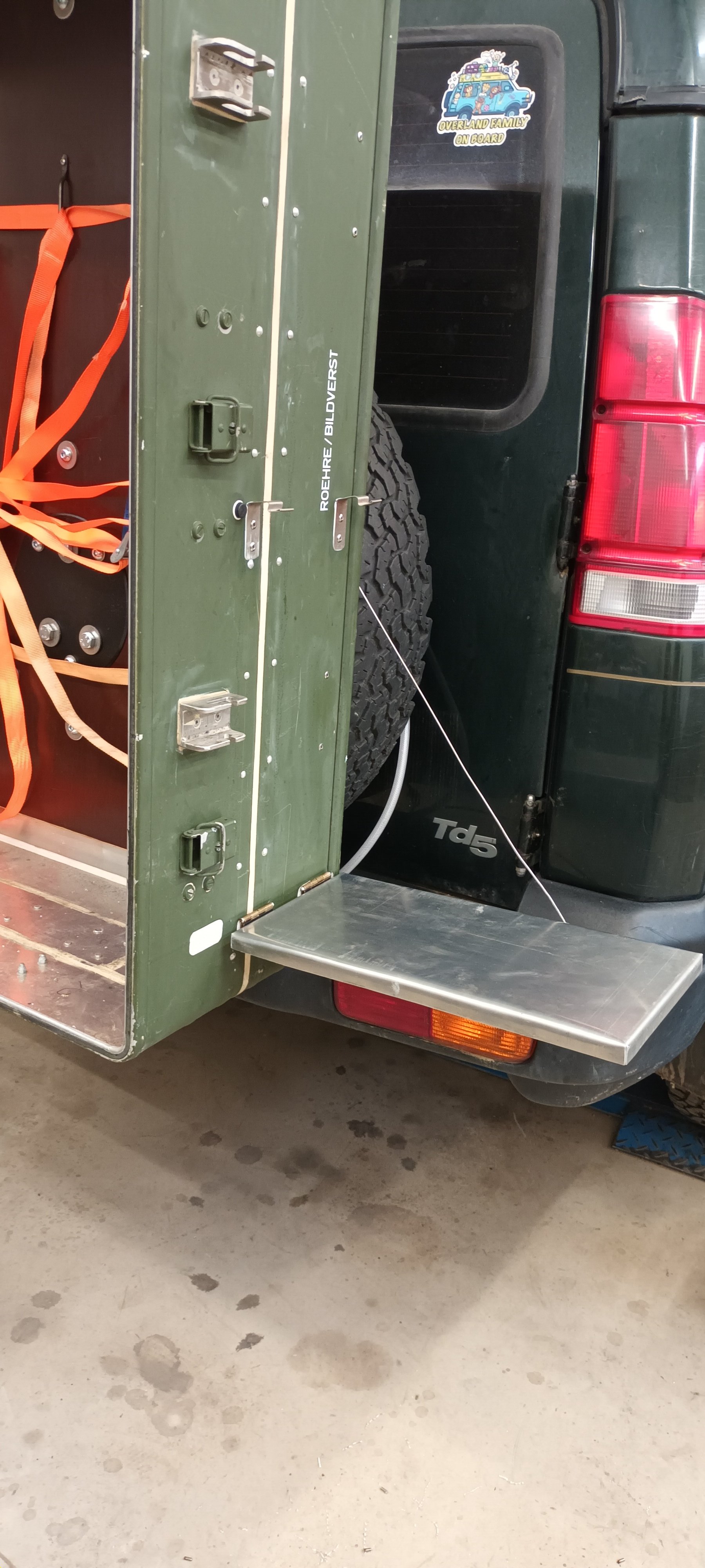

Na Overlandu se bedna na kufru celkem osvědčila, až na malé drobnosti, jako chybějící odkládací plocha na nádobí a háček na hadici od vody. Sklopný stoleček doplněn, tentokrát nic, co by se muselo odšroubovávat nebo jinak chystat, prostě se jenom sklopí.
