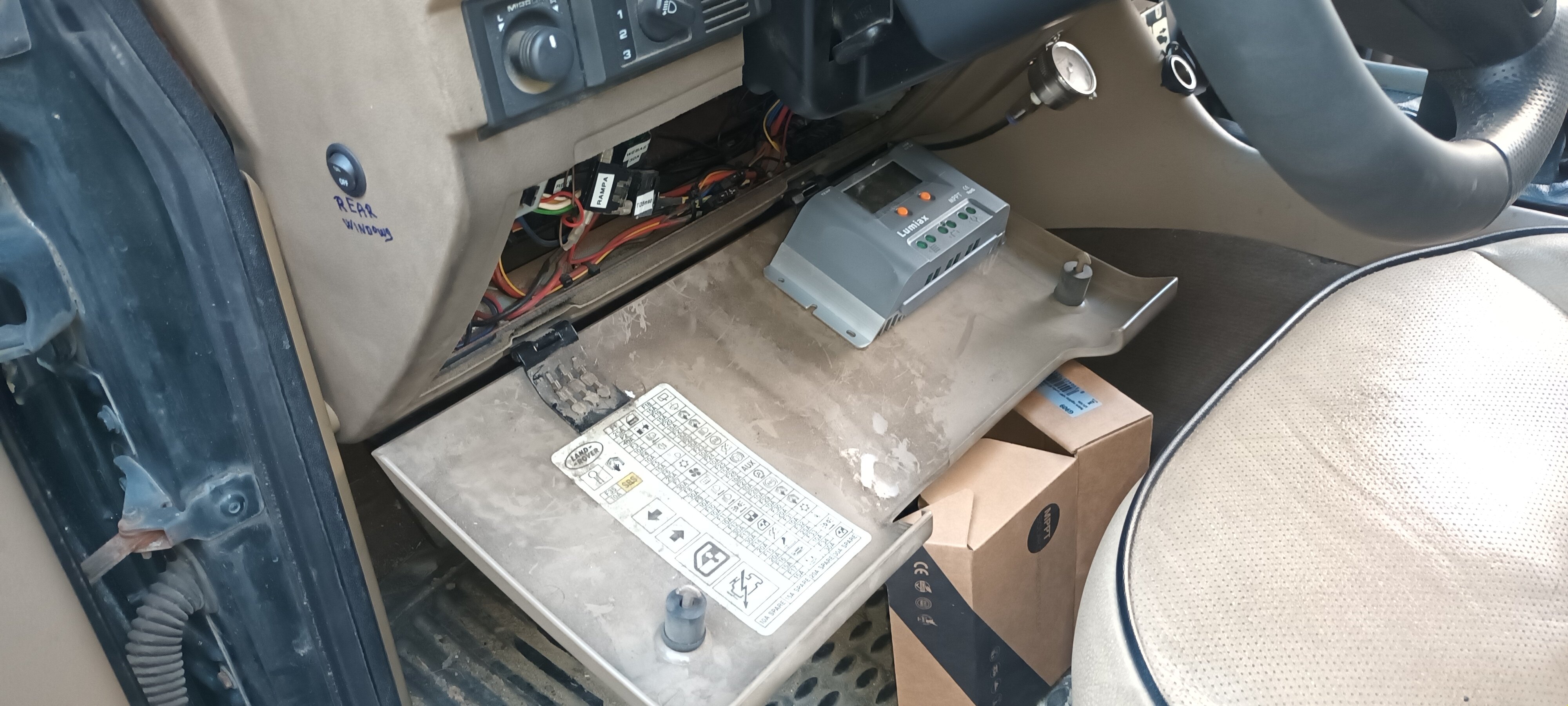

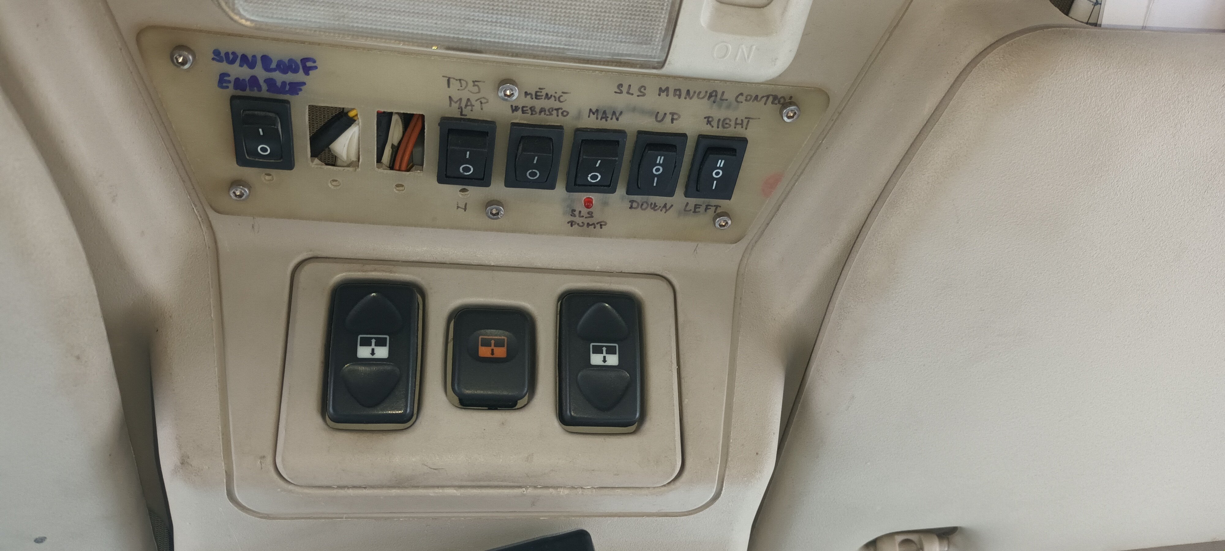

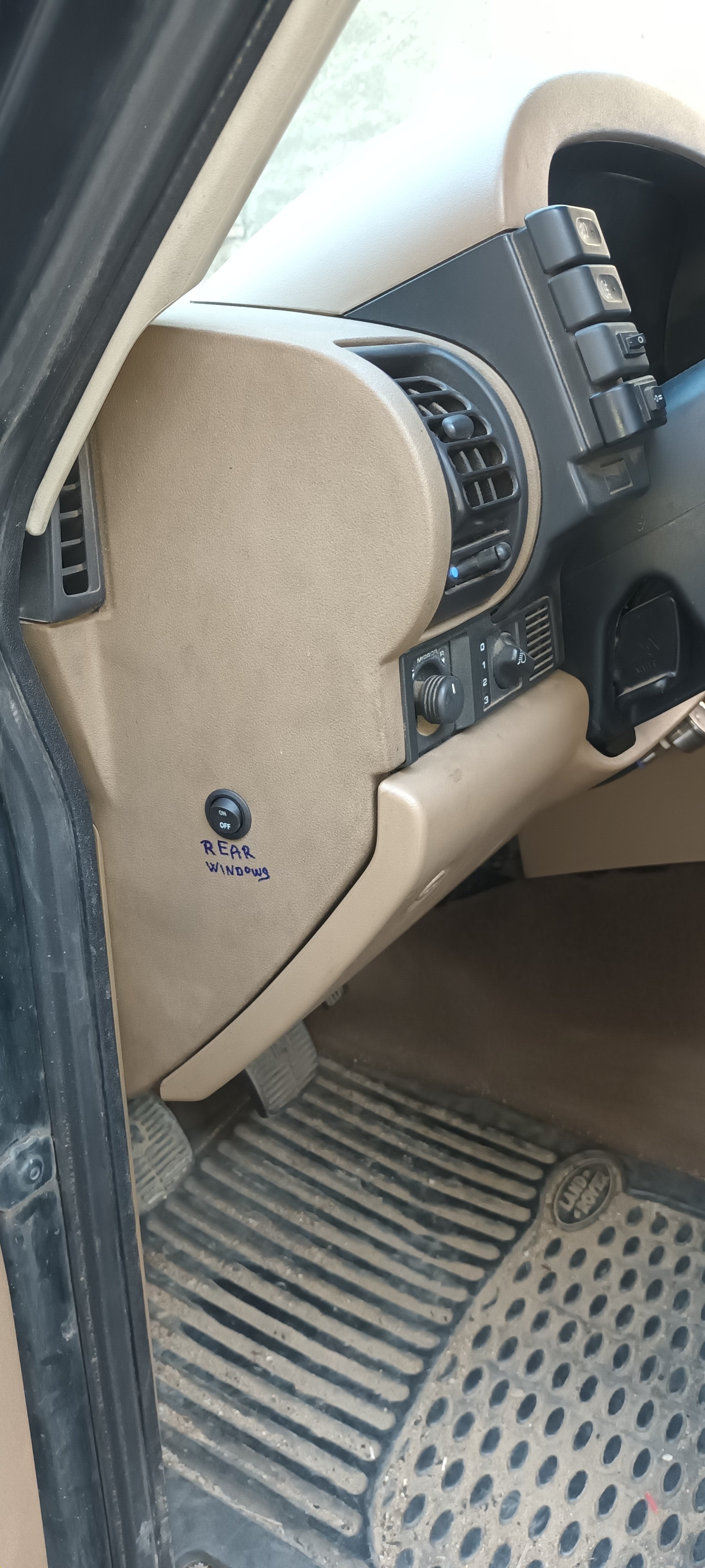

Po vařiči došlo na první z naplánovaných drobných úprava elektro - doplnit vypínač, aby se alespoň zadní okna daly stahovat i bez zapnutého klíčku, doplnit druhý vypínač, aby se podobně daly i bez zapnutého klíčku ovládat střešní okna - při spaní v autě to bude o hodně příjemnější si okénko zavřít, když přijde medvěd, než se nejdřív snažit otočit klíčkem. A poslední je montáž soláru na kapotu - zatím vymyšleno to nejhorší, kam dát MPPT měnič - pod volant, na vnitřní stranu dvířek.
jeden z přidaných vypínačů - povolení ovládání střešních oken i bez zapnutého zapalování
doplněný vypínač pro možnost ovládání zadních oken bez zapnutého zapalování, vypínač je tak, aby nešel přepnout při zavřených dveřích, navíc jsou krátké dráty
sem půjde MPPT měnič pro 100W flexi panel na kapotě

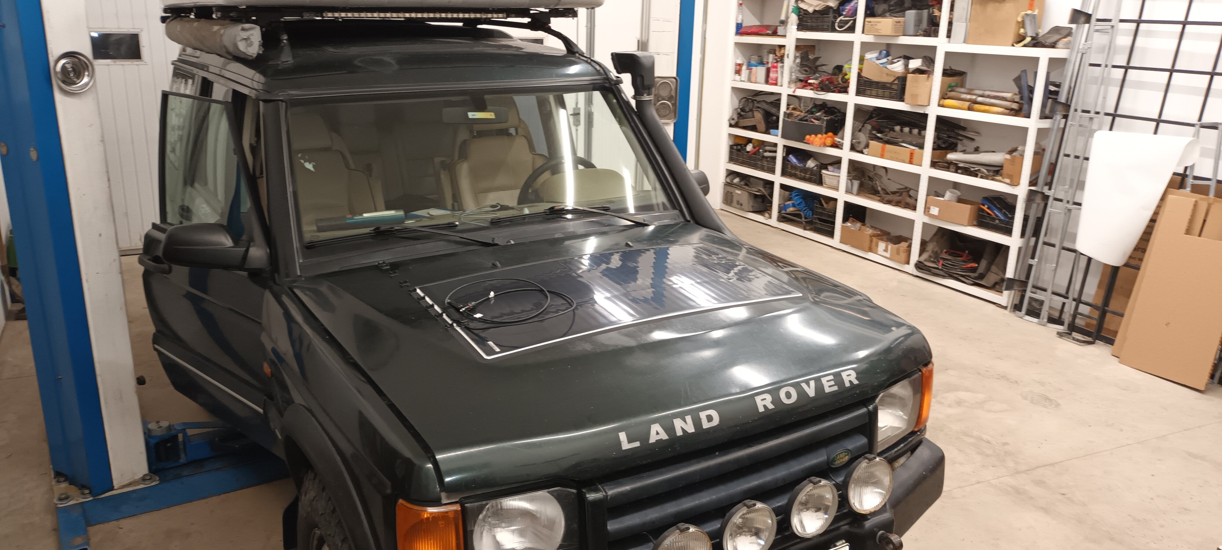

Včera pokračování pro montáž 100W soláru na kapotu - to co není vidět jsou nachystané dráty v autě, to co vidět je, je fólie na kapotě a přilepené držáky pro upevnění kabelů od panelu. Celkem blbě je, když chce člověk celou sestavu panel - MPPT měnič - baterka - druhá baterka otestovat a je buďto 8 hodin večer, a sluníčko nesvítí, nebo venku leje, takže sluníčko zase nesvítí. To se potom nosí k panelu všechny možné lampy, aby začal alespoň něco dělat. :hmm:
Fólie je tam proto, až budu naštvanej rvát panel z kapoty, abych měl o trošku větší šanci, že přitom kapotu nezničím.

Nebude to házet prasátka do obličeje, nebo je ten panel matný?
Příspěvky: 15393
Re: Defender 130 HCPU - co a jak - fotky z výletu, TD5 řemenice kliky?
#844 Příspěvek od MadTom » 17 kvě 2023 16:03
Panel je polomat, ale i normálně je kapota lesklá a jedinej problém je od LED rampy nad čelním sklem. Každopádně jinam než na kapotu nemám kam ten solár dát. Na stan to nejde a pod stanem na něj sluníčko moc svítit nebude. :mrgreen:

Panel je tam, a konečně jsem dodělal i voltmetry pro obě baterky. Stačilo se jenom pořádně podívat, kam je dát.

Teda, když vidím ty vypínače a přepínače - nad hlavou, na kapličce, za dveřma,... to už vypada jak Fantomasovo citroen :lol: Hlavně ty na stropě jsou hustý, to už je fakt jak v letadle :yes
Sloužim lidu! :-)
Příspěvky: 15393
#847 Příspěvek od MadTom » 18 kvě 2023 07:55
Vypínače už jsou tam mnoho let, celkem se to osvědčilo na věci, co se nepoužívají často, jenom jsem musel posunout stropní světlo a udělat pod něj "podstavec". Tím že auto má elektrická střešní okna, tak nezavazí klička, a pro posun světla je dost místa. Vypínače tyhle malé kolébkové, velké hezké prosvícené Carlingy se tam na hloubku nevlezou, navíc před lety tu ještě od Číňana nebyly jejich kopie za rozumnou cenu.

Solár zapojen, otestován - v garáži se to pod lampama taktak probudí, venku bylo zataženo a jestli 100W panel dal 10W, tak to bylo moc - odpovídá to předpokladů - pokud na solár vyloženě nepeče slunce, tak prostě nic nedává. Jediné co ještě zvažuju je výměna originál solárního kabelu od panelu, za něco měkčího, tohle je super tvrdé a neohebné. Nejdřív ale otestovat na slunci.

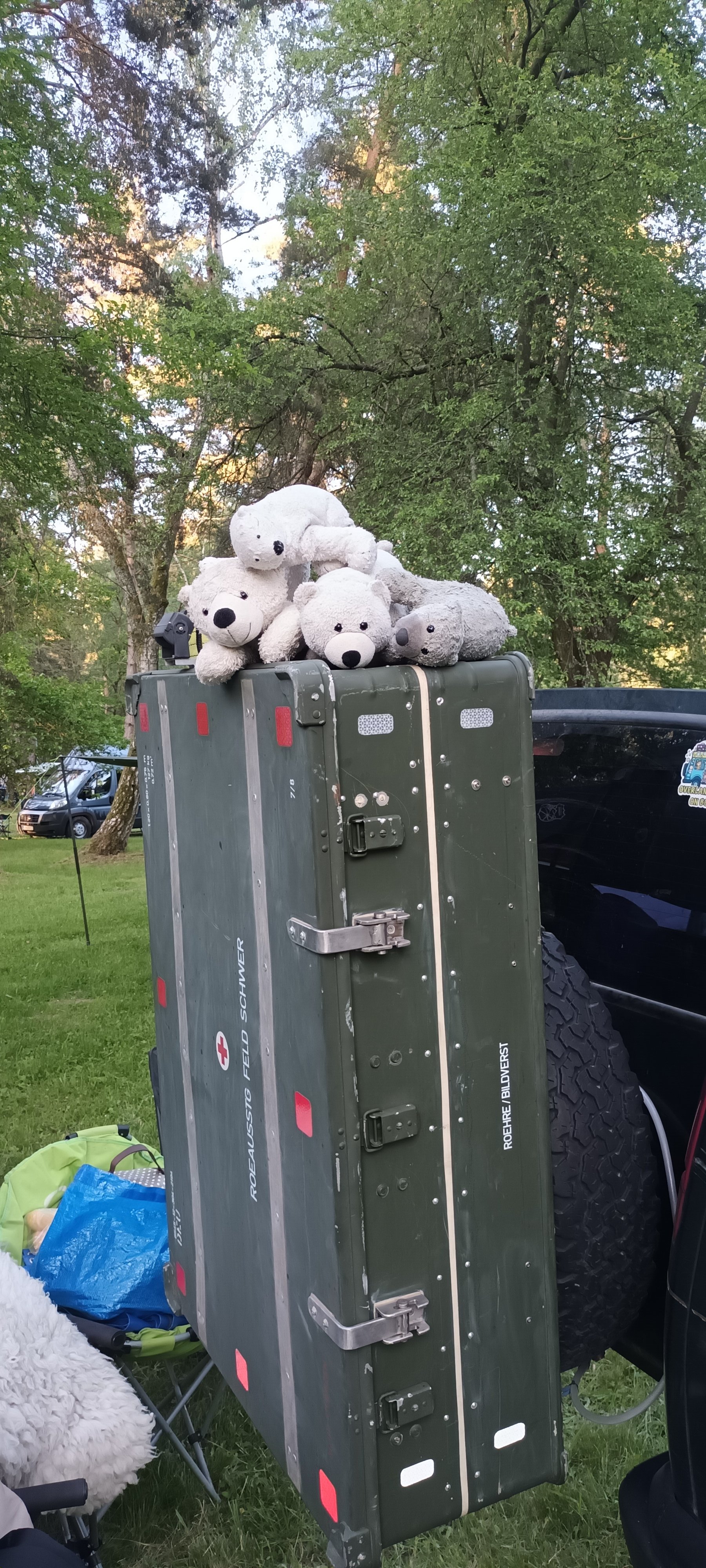

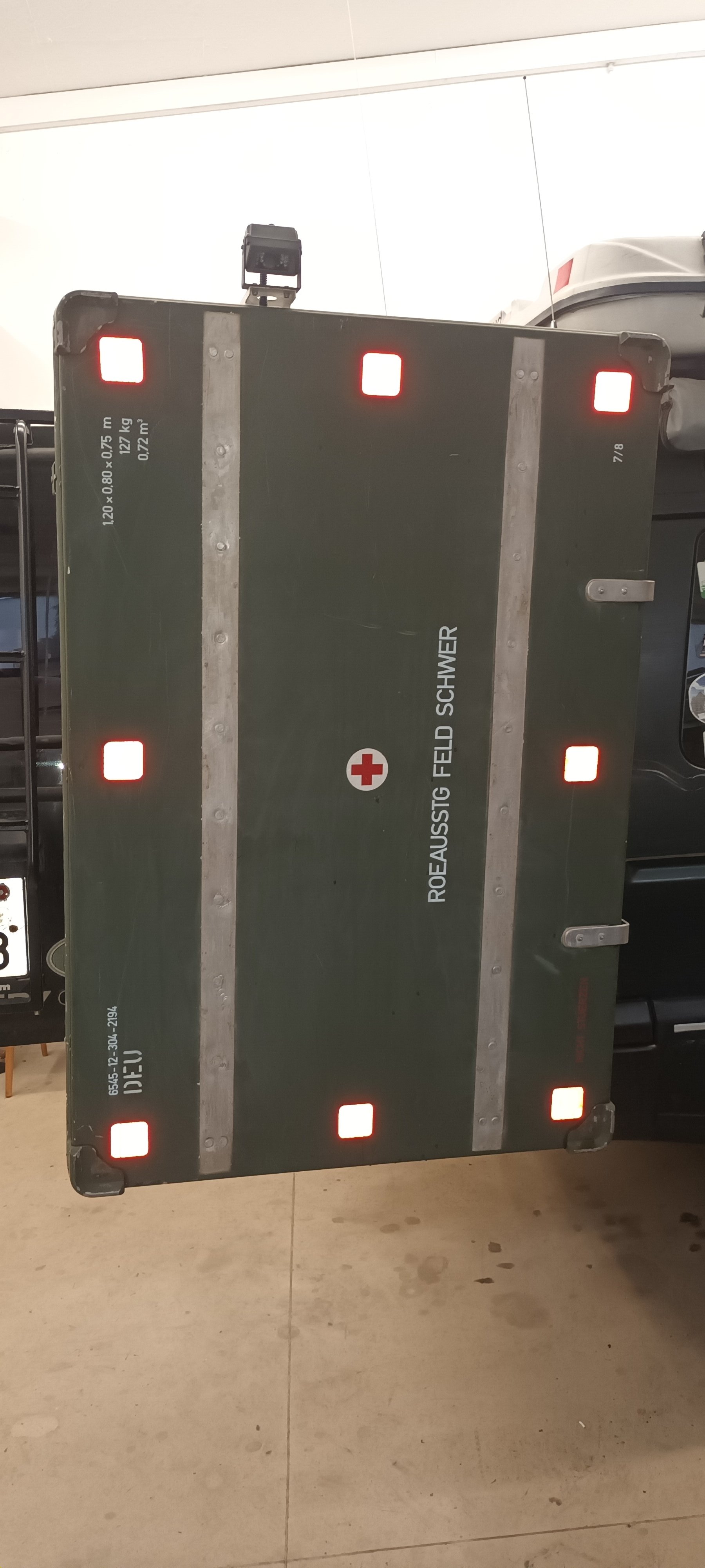

Na bednu na zadních dveřích jsem nalepil odrazky, ať ji někde nepřehlédne.

Ten solár je taky černej, takže sám k sobě se rozpálí do žižlava. Když to bude teplé od motoru, tak solár nepotřebuju, alternátor je lepší. Jinak papírově je to 100W panel a viděl jsem z něj zatím jenom okolo 60W, což není špatné. Dobíjelo to baterku ve chvíli, kdy jela lednička.

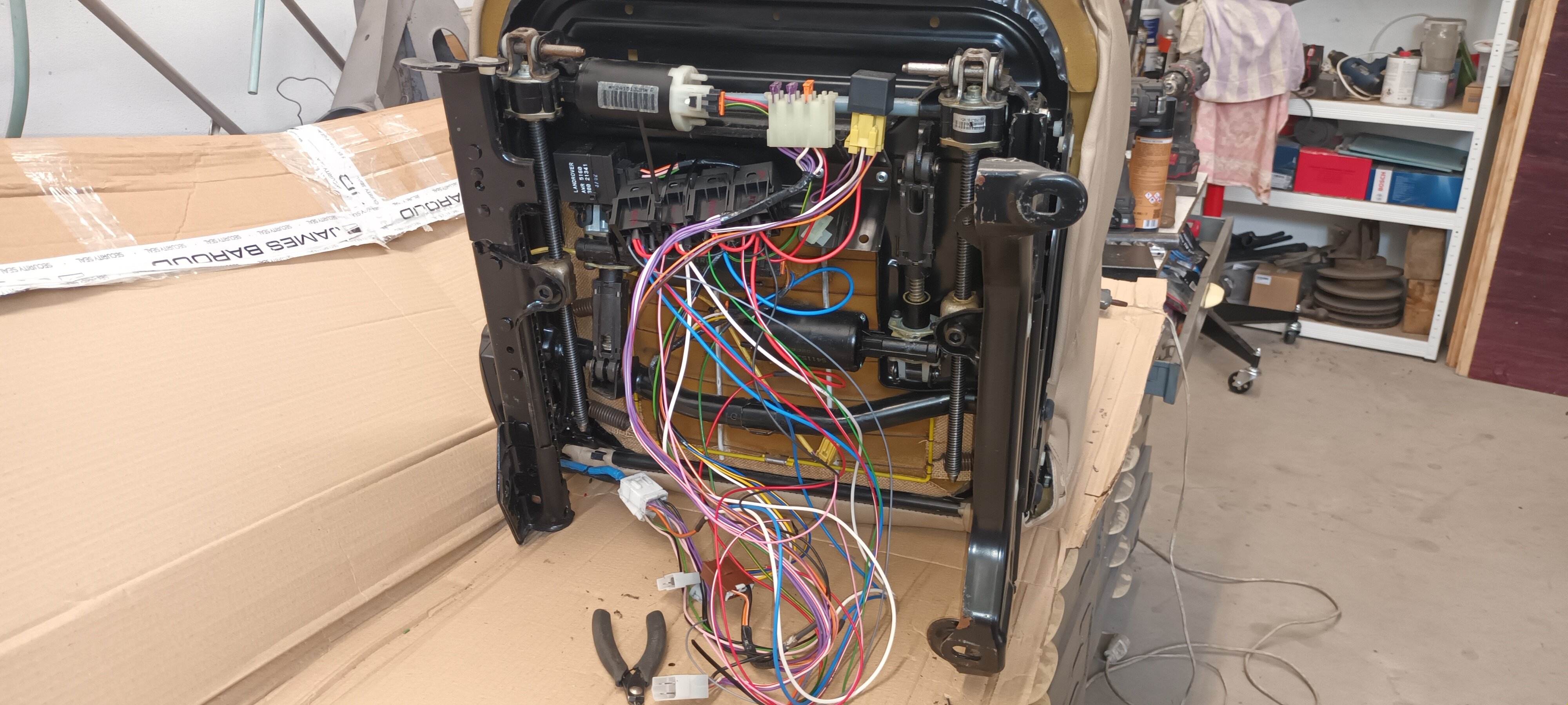

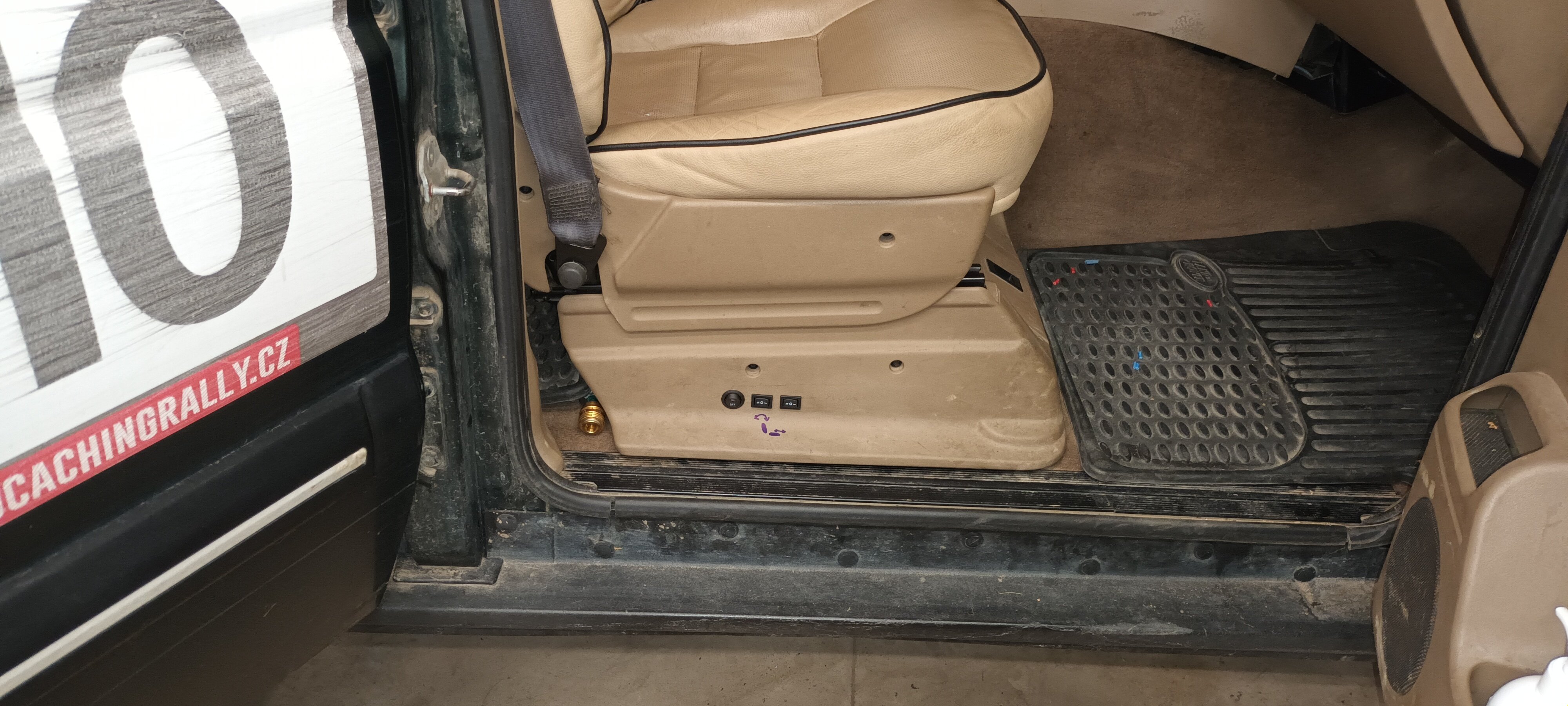

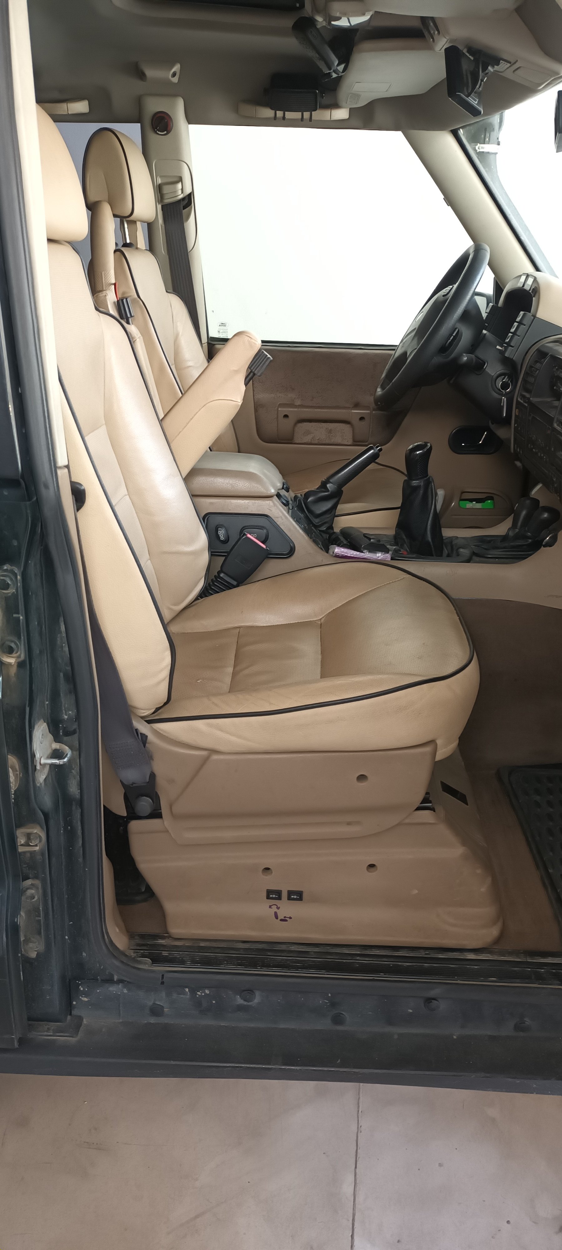

Na naší D2 jsem dodělal druhé ovládání elektrických sedaček, abych nemusel vždy při chystání spaní v autě zalamocat ruce někam do auta. Stačilo pár drátů, dva vypínače a 4 relátka. Funguje to jenom s vypnutým klíčkem.
Slávek už také pracuje na bedně, tentokrát na střechu.
Jeden vypínač je pro posun celé sedačky, druhý pro sklápění opěradla.
Pod sedačkou řidiče je i originál dist dràtů, když se sundá husí krk a odmotá izolačka, vypadá to děsivě.
