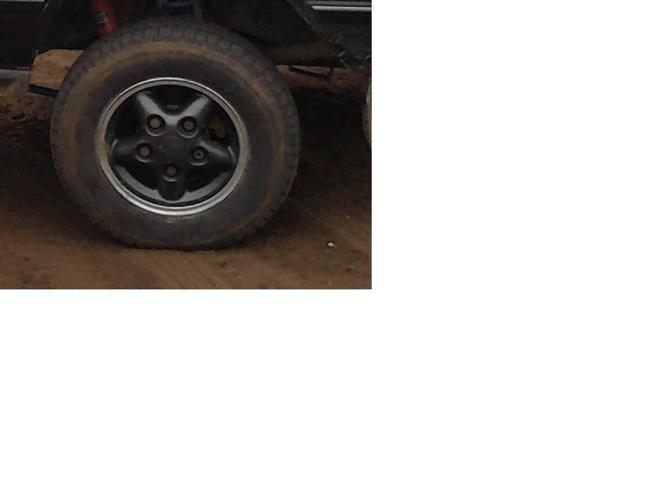

Dotaz,pokud na tydle origo LR disky hodim BFG/MT 235/85/16 bude to v poho nebo to bude nekde o neco drhnout,o lemy nee,ale treba pri vytoceni prednich kol :idea: :?:

nemalo by o nič šúchať, ale ak máš preštelovane dorazy na riadení tak ti to bude šúchať o ramená pri max. vytočení

Ja mam 235/85 r 16 ako seriove pneu a nic mi nikde neskrie :) takze sa bat nemusis...

brudr píše:Dotaz,pokud na tydle origo LR disky hodim BFG/MT 235/85/16 bude to v poho nebo to bude nekde o neco drhnout,o lemy nee,ale treba pri vytoceni prednich kol :idea: :?:
Sem to tam zapomel napsat :oops: mam DI

Max ti to bude chytat o ty přední šavle. To doladíš těma štelovacíma dorazama. Cyril tam měl taky taková kola, takže kastle už bude asi podle toho upravená. Jinak by ti to možná chytalo o zadní růžky na zadních blatnících. K :dance

Ty kola tam mel,to vim,ale mel jiny disky :roll:

No ale měl je víc vylezlé, což znamená, že tu ty různé místa už určitě upravil. Ty je budeš mít víc zalezlé, takže ti nikde chytat nebudou, jenom o ty přední šavle v rejdu, ale to doladíš těma dorazama. K

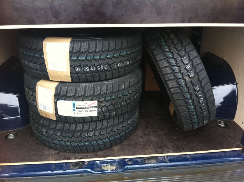

#859 Příspěvek od PavelU » 12 pro 2010 15:57
Gumy jsou doma, teď už je dát jenom na auto... :wink:
Přikládám fotku pro Mopadžiho, aby měl na pokoji nad čím přemýšlet... :dance

#860 Příspěvek od Miky_CZ » 12 pro 2010 16:14
PavelU píše:Gumy jsou doma, teď už je dát jenom na auto... :wink:
pavle, co to jsou za gumy? vypadaji jak coopery ale ne uplne?
