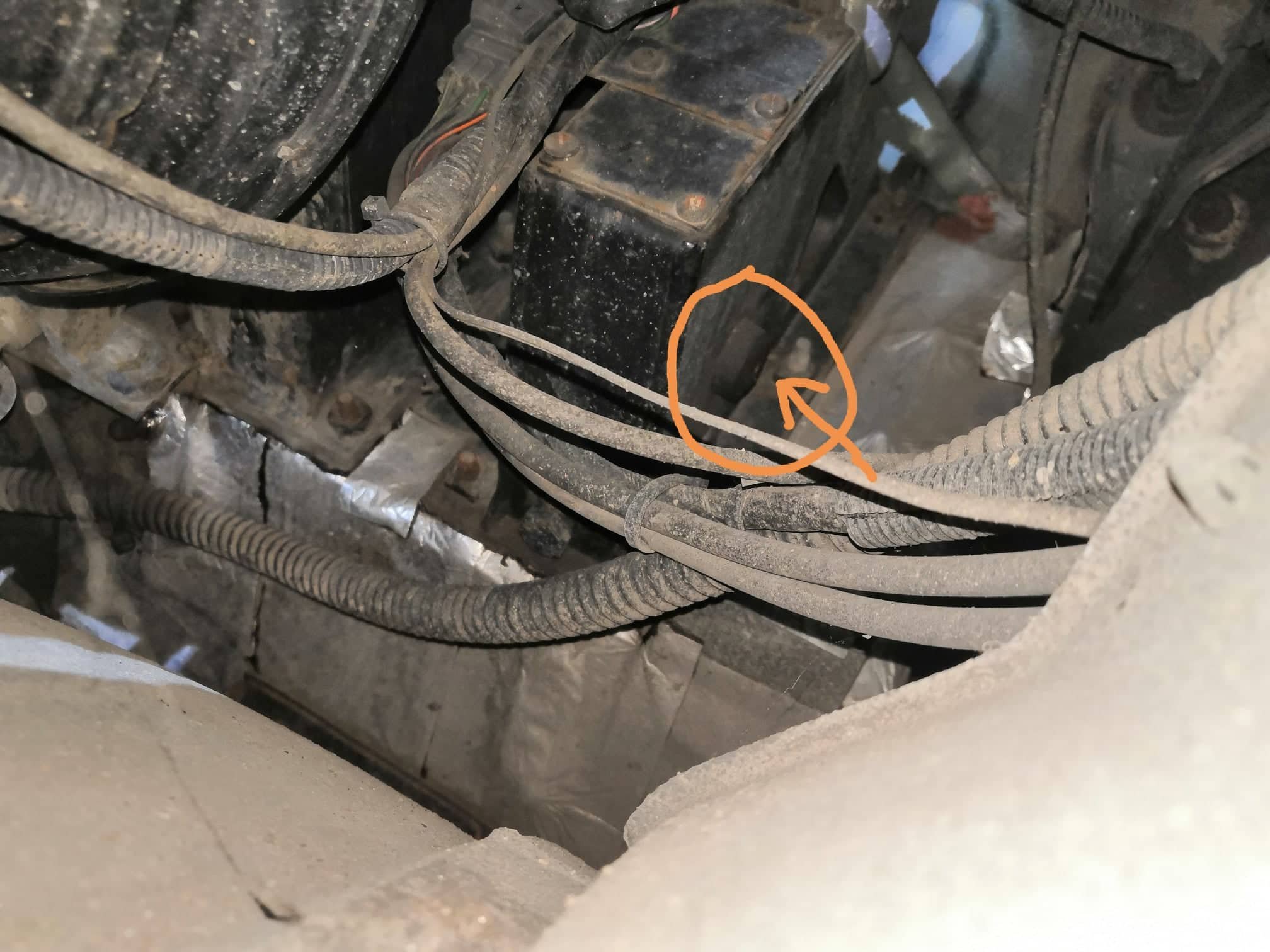

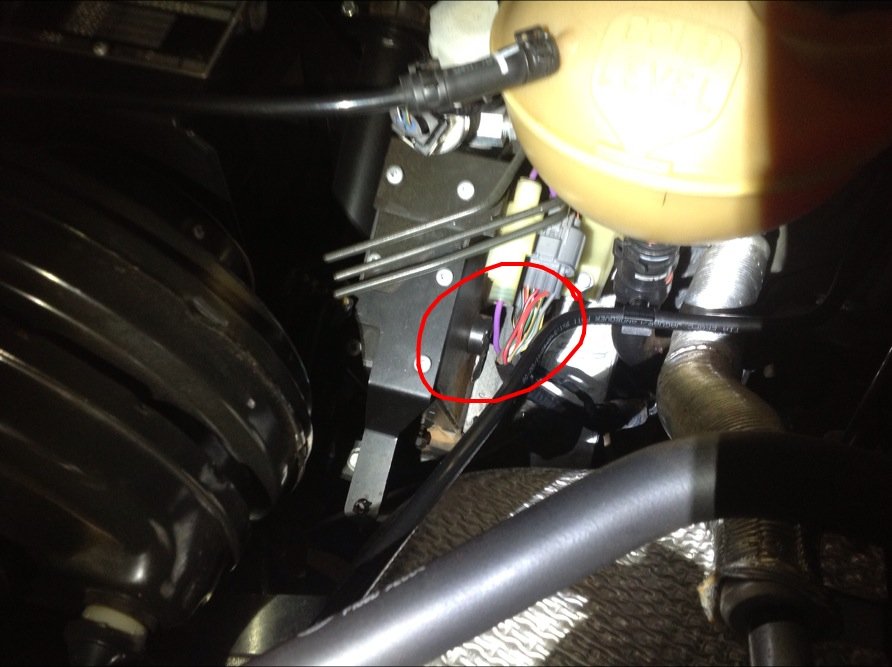

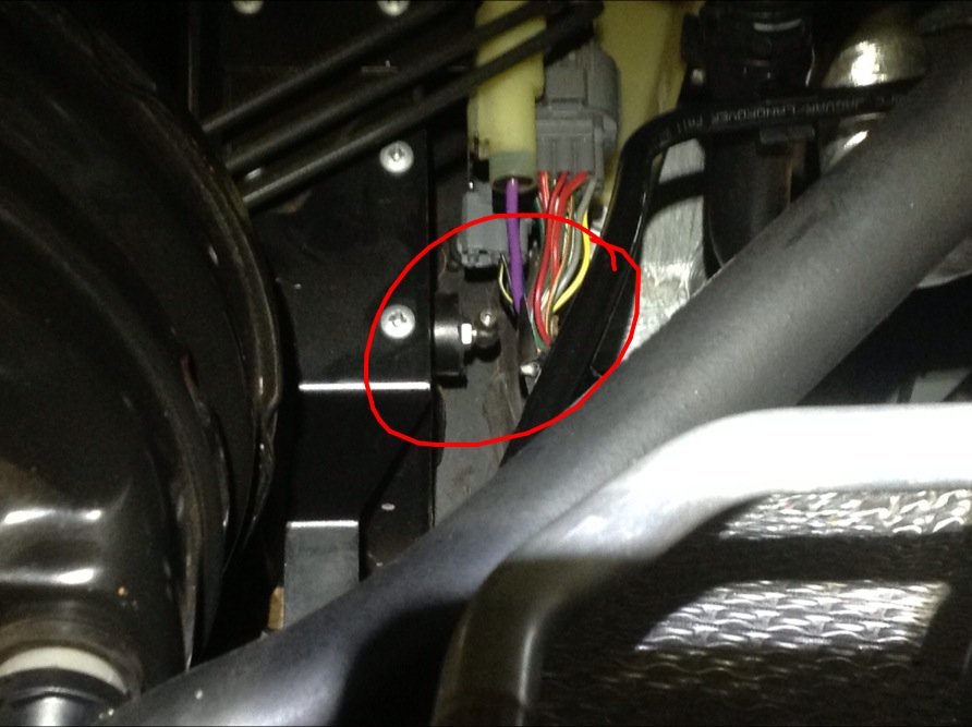

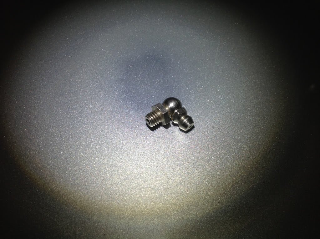

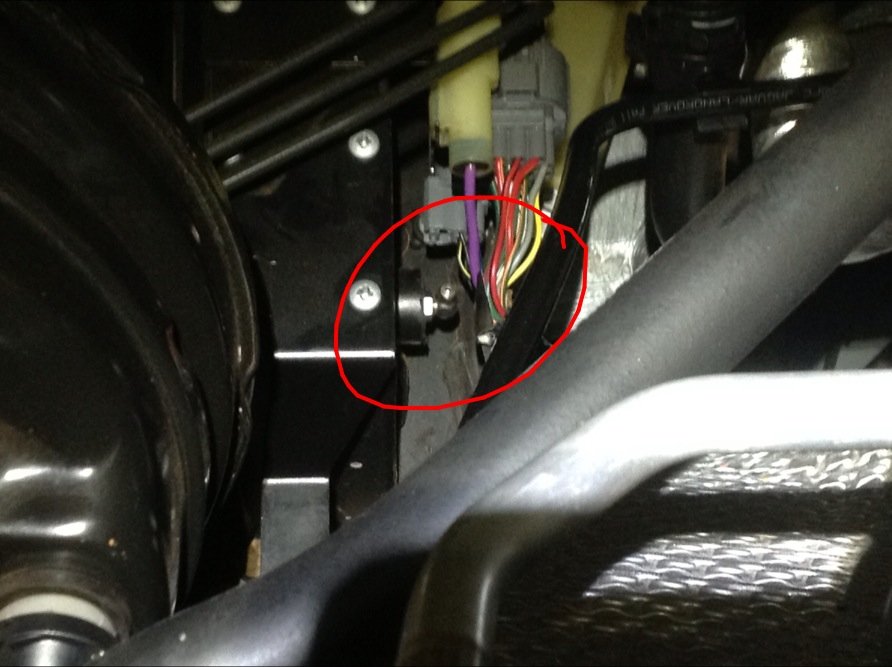

A dej si tam maznici. Z jedné strany je závit v hřídelce. Z druhé strany je napříč zajišťovací kolík, tam ti to nepůjde.

No ale to musis cele rozobrat aby si tam tu maznicu naimplantoval. Riesenie dobre.
Tak sa opravim na Td5 2004 tam je zavit M6 v hriadelke a relativne pristup vojde tam ruka ale mazat iba hadicou ( Mopadziho fotky su RHD). Je mozne, ze by to bola predpriprava ? Musela by ta hriadelka mat rozvod mazacej naplne.
Mam na stole starsi kompletny pedal spojky a bez otvoru v hriadelke.

Ano Dano je to RHD. Já to tam dostal na LHD bez demontáže. Namazat to jde, ale obtížně. Je fakt málo místa.

MOPADŽI píše: 26 bře 2021 14:43Namazat to jde, ale obtížně. Je fakt málo místa.
Nooo mozno to nebude az taky problem cez otvor v blatniku.

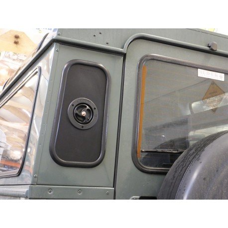

ahoj kluci chci se zeptat kde se dá sehnat takováhle průchodka? 90mm mám ten plech ale bez ní :(

To je hrdlo na plnění vody takže karavan shopy nebo alli

no já bych právě potřeboval něco co má otvor 90mm potřebuji tím protáhnout hadici od topení a ty nálevky mají třeba 40mm

40 je díra na hadici ale je tam ještě odvzdusneni. 90mm tam nebude kdybys to vyrezal.
Mám pocit že jsem na to dělal díru cca 78

Čínský bufiky nebo tuším že i Planar 4kw má 90 hadice

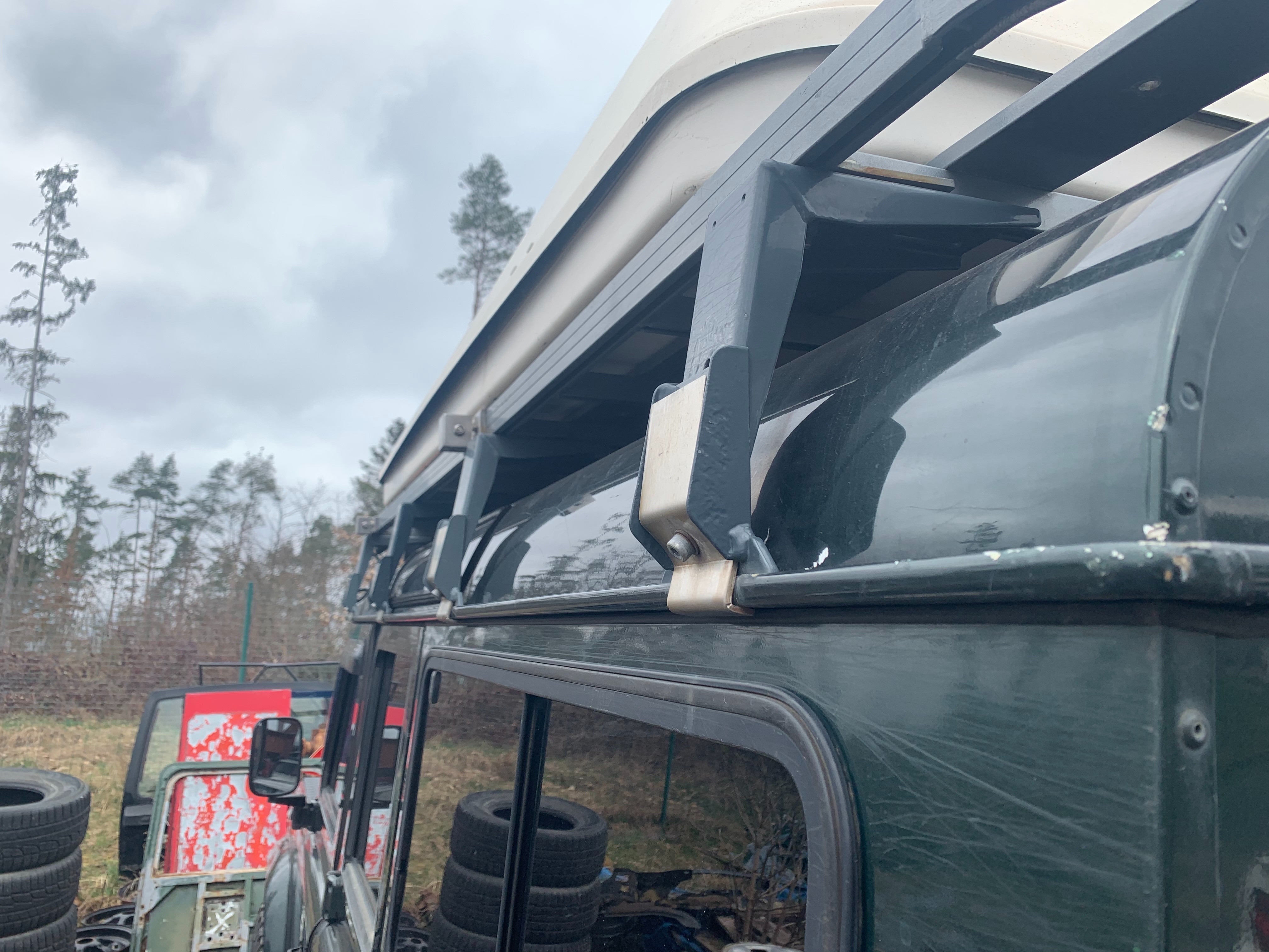

Ahoj, daji se nekde koupit tyhle patky?

Ahoj, patky vypadaji podobne jak na upracks zahradu

Ja jsem to blbe asi napsal ty patky jako Lko mam ale chybi mi ten spodni segment co se prichytava do zlabu.

Je to vyrobok "African Outback roof rack" tak skus googlit.

hok300 píše: 13 dub 2021 09:25Ja jsem to blbe asi napsal ty patky jako Lko mam ale chybi mi ten spodni segment co se prichytava do zlabu.
Tak jim muzes zkusit napsat, jestli to nedodaji i samostatne http://www.upracks.it/?p=169

Jestli myslíš ty střibrný packy, tak to ti asi udělá kdokoli s ohraňovákem třeba i v nerezu pokud to není moc tlustý. Pak tam jenom vrtneš díry pro šroub.
