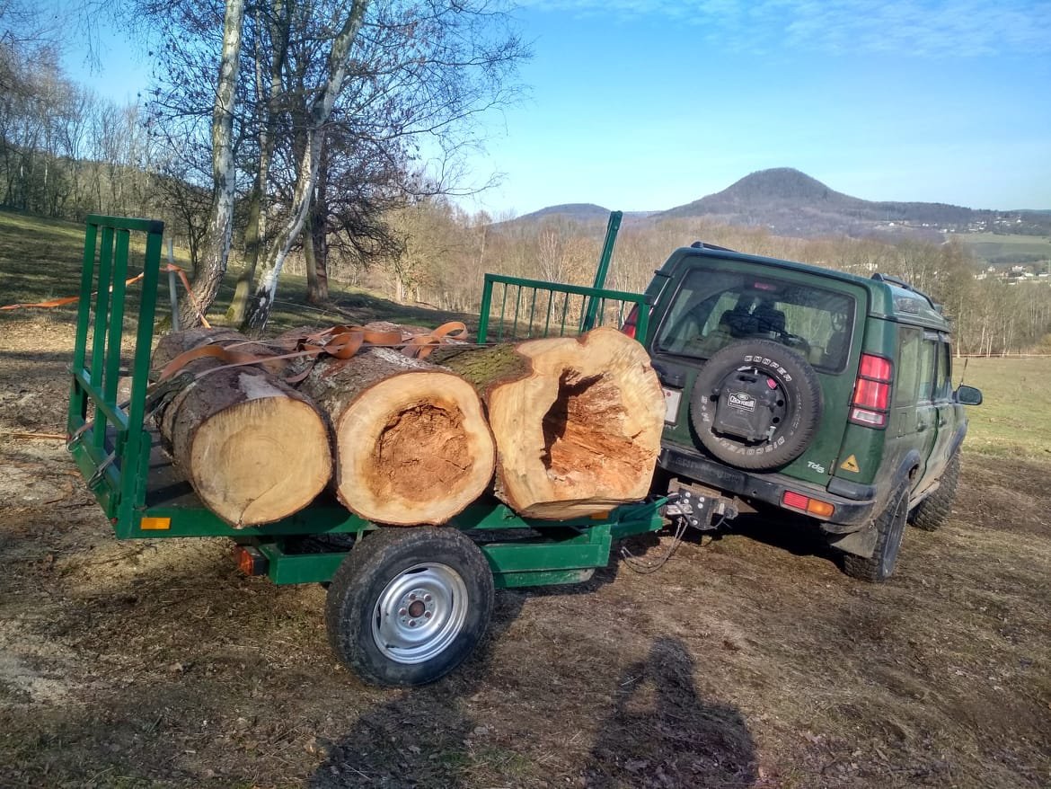

MASAR
Coto tam mas za drziak na tu bandasku vzadu?
Je to origynal alebob samovyroba
