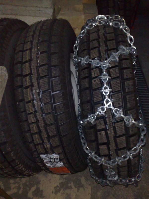

MOPADŽI píše:Teď ještě vědět, na který rozměr (285/75 nebo 235/85), mě půjdou lépe ty řetězy
... Jardo moje retaze (KONIG) su urcene pre rozmer 285/75R16, 33x12,5R15 a pod. S kuskom rozumu, sikovnosti a za pomoci ocelovich karabin M5 alebo M6 sa daju pouzit aj na 235/85R16. Je pravda, ze na tomto rozmere vdaka svojej sirke budu dlhe a musia byt prelozene jedna cez druhu ale v terene resp snehu je to jedno.

DanoDEF píše:
Dano, až se dostanu ze špitálu, zkusím je nasadit na 235 i 285, jestli mě na zkoušku někdo po jednom kole půjčí. Pak koupím zimáky v rozměru, na který bude snažší aplikace.

MOPADŽI píše:...na který bude snažší aplikace.
... to je vec pohladu. Pri 235... budes mat dostatok miesta v blatniku no zabavis sa trostu tymi ocelovimi karabinami. Pri 285 sa zabavis tym, ze budes mat problem s priestorom v blatniku pri nasadzovani. Mozno skusim zajtra cvicne jednu 235ku.
... pri 285 mozes mat problem s priestorom pri plnom rejde (suchanie o ramena).

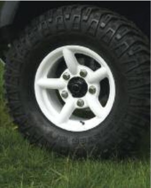

Potrebujem radu mate niekto skúsenosti s týmito diskami :4MAD disk 5x165,1 16x7 ET-25 http://www.vyvond.sk/images/gallery/548.jpg" onclick="window.open(this.href);return false; alebo s tímy z britpart katalogu?co su na fotke http://www.land-rover-parts.sk/files/katalog.pdf" onclick="window.open(this.href);return false; strana 36

Tomo112 píše:Potrebujem radu mate niekto skúsenosti s týmito diskami

Tomo112 píše: A ako si spokojný lebo neviem sa nejak rozhodnut co si kúpim pod stromcek :lol:
... maju najazdele len niekolko tisic km a uz tam mam ine (zimne). Zopar povrchovych sramov uz maju. Mam ich na MT sadu. Na hard jazdenie mam tiez ine.
... v celku spokojnost.

A niesu tie luce moc tenke? lebo predajca my ich vychvalil do nebies len aby take aj boli preto zistujem znacka 4mad my nic nehovori a tie ZU vyzeraju lepsie si mysli len neviem ake gumy dat nane...

Tomo112 píše: A niesu tie luce moc tenke? lebo predajca my ich vychvalil do nebies len aby take aj boli preto zistujem znacka 4mad my nic nehovori a tie ZU vyzeraju lepsie si mysli len neviem ake gumy dat nane...
... nie su masivne. Ako obstoja pri hard jazdeni neviem.
... 4mad maju na moj vkus blbe ET a z akeho materialu su netusim.
