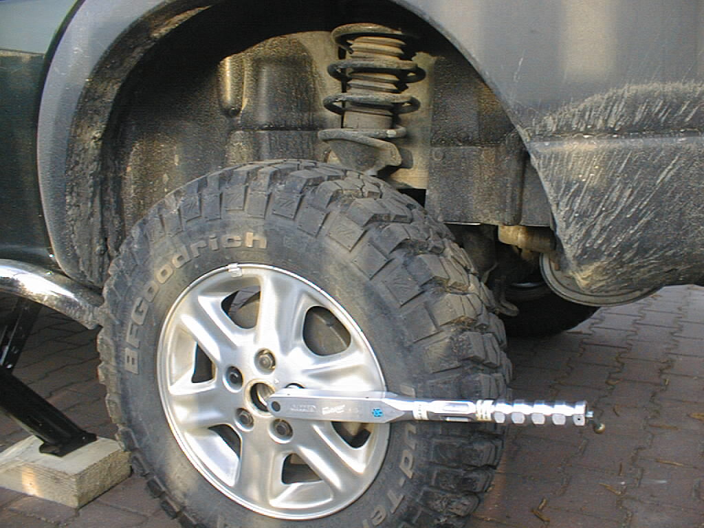

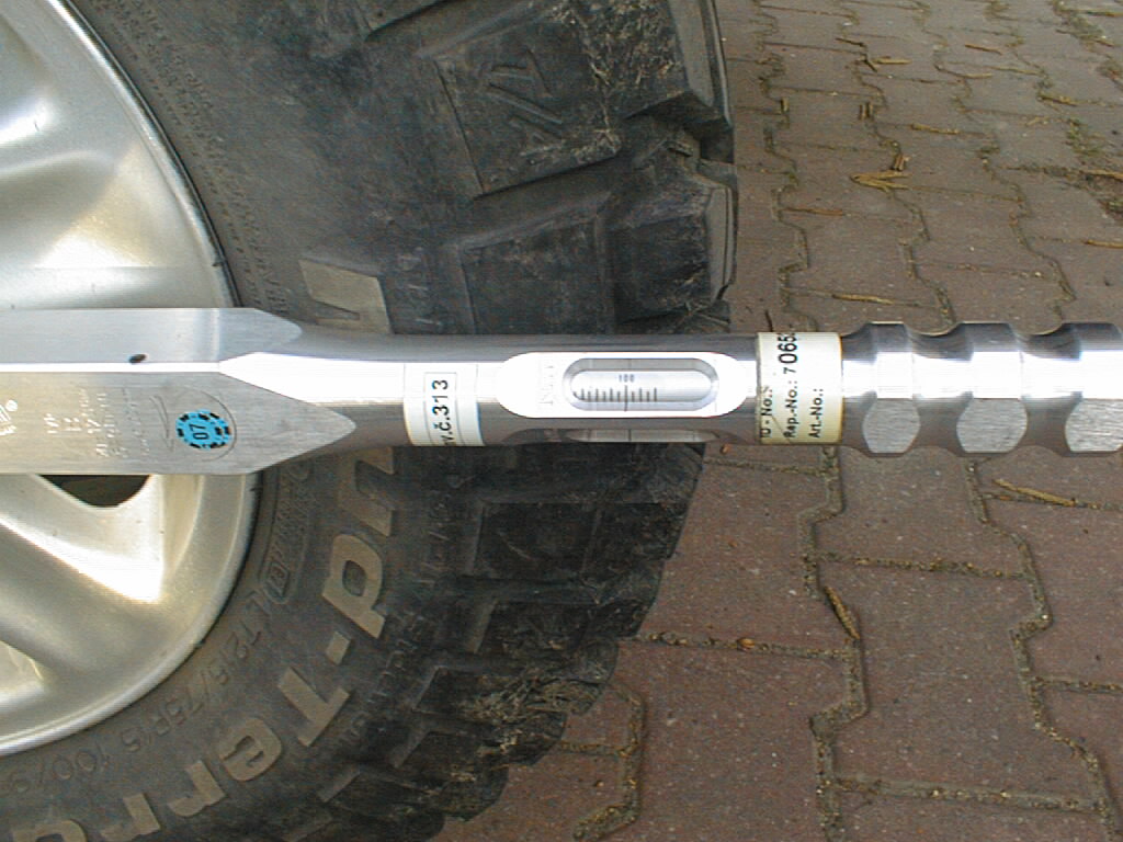

Tak jsem to teď zkusil, přesně podle toho jak to popisuješ, mám repas nevím přesně, konec léta 09.V podstatě jsem dopadl stejně podle toho návodu jak píšeš.Ale ten postup se mě nezdá, když už to cvakne tak už jsi za tou silou 100Nm a už nevíš jakou silou na to kolo tlačíš, už jen to, že vím že jsi to stihnul za cca.10s tak se to znažím stihnout taky.Zkoušel jsem to aj při 90,80,70 a ten výsledek je v podtatě stejný,prostě jak to cvakne tak už to drží a nevíš jakou silou působíš.Tak jsem pak zkusil spíš obrácený postup, že jsem nastavil 100Nm a tlačil tak, aby ten momenťák necvaknul a trvalo tak cca.30s. od té 12h do 15h.Ale i to je dost nepřesné, každopádně před 100Nm jde s kolem otáčet a čas je dost proměnný............

Teda na vysvětlenou, u nás by to bylo opačně, podložit předek do vzduchu na nějaký vozík a klíny pod zadní kola.

Je to len orientacne, ale podstata je ze pri 100Nm sa to roztoci. So starou visko som tocil z celej sily az som skoro zhodil auto zo zdvihaku a kolo sa pohlo mozno o 3cm po obvode.

Kazdy ma inu silu a zalezi ci tahas klucom alebo len rukami za kolo. Preto ten momentak ti dava aku taku orientacnu hodnotu. Ked to niekto chce presne: nasadte na stredovu maticu golu s 1m tycou a na konci tahat silou 10kg so silomerom a mas skoro presne 100Nm. Kolo sa musi pekne tocit za 10s. cca 90° . Este mozno zalezi na smere otacania, ja som to skusal v smere hodinovych ruciciek na LZ kole tesne po jazde ked bola visko vlazna, ked bude chvilu casu pomeram to znova presne a dam vediet.
Vanek: ak mas viac ako 120tis.km tak je visko KO...a ked mas model do r. 2000 tak to daj rychlo repasnut alebo vymen, lebo prides o IRD alebo diferencial. Na novsich modeloch to nieje take haklive tam ti to bude akurat viac drat gumy.

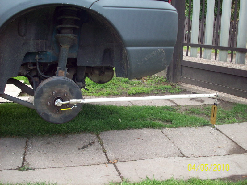

Dnes som urobil dalsie meranie, metrova tyc a silomer - zavesna vaha - kupil som ju za 7€
Otocka kolesa o 90° pri tahu 10kg co zodpoveda 100Nm za cca 20sekund. Meranie som viackrat opakoval do oboch smerov a vzdy okolo 20s.
Ten momentak bol fakt len orientacne takto sa to da porovnat presne.
