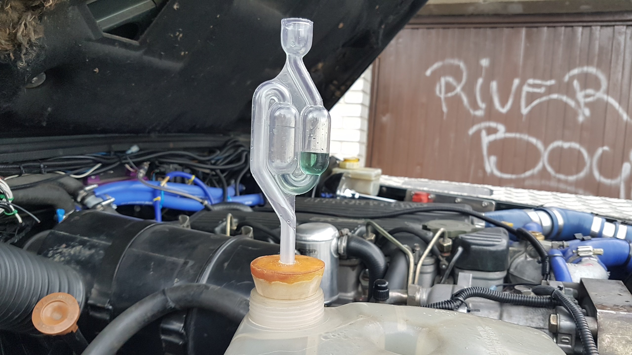

#84 Příspěvek od mr-tomas » 12 kvě 2021 18:04
Tak už vím proč mi to hřeje. Fouká mi to do vody, SUPER
Hadice po jízdě tvrdé, expanzka přeplněná. :hmm:

Když koukám na tu fotku s průhlednou expanzkou, od jakého "výrobce" je? Já měl jednu od Bearmachu a 3x jsem kvůli ní rozebíral motor, něž jsem přišel na to, že není problém těsnění pod hlavou ale mezi expanzkou a jejím víčkem... :Ja blb:
mr-tomas
Příspěvky: 2532
auto: Def 110 300Tdi
Bydliště: Praha 10
Re: Přehřívání Defa 300Tdi
#94 Příspěvek od mr-tomas » 05 srp 2021 11:43
Jestli to bylo na mě tak s tou průhlednou bandaskou jsem to už koupil, neznám výrobce. Závit je na ní opravdu na hovno, ale kupodivu asi těsní, takže to tím nebude. Zvlášť když po jízdě byli hadice tvrdé a bandaska plná.
