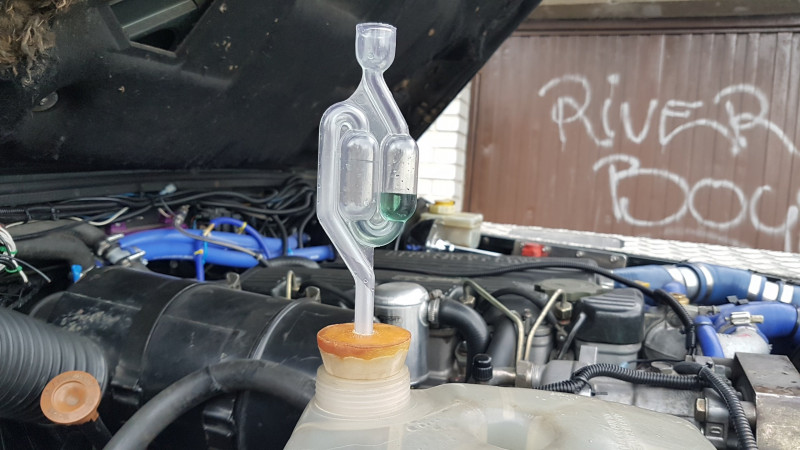

Tak už vím proč mi to hřeje. Fouká mi to do vody, SUPER
Hadice po jízdě tvrdé, expanzka přeplněná.

Když koukám na tu fotku s průhlednou expanzkou, od jakého "výrobce" je? Já měl jednu od Bearmachu a 3x jsem kvůli ní rozebíral motor, něž jsem přišel na to, že není problém těsnění pod hlavou ale mezi expanzkou a jejím víčkem...
Co nespravíš urvi, co neurveš zkurvi...
https://www.instagram.com/martin.becku/
https://g.page/beck-autoservis?share
Re: Přehřívání Defa 300Tdi
Jestli to bylo na mě tak s tou průhlednou bandaskou jsem to už koupil, neznám výrobce. Závit je na ní opravdu na hovno, ale kupodivu asi těsní, takže to tím nebude. Zvlášť když po jízdě byli hadice tvrdé a bandaska plná.
