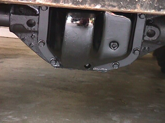

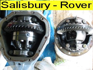

Nemáte někdo zkušenosti s "holením" Salisbury nápravy? Myslim seříznutí spodku diferáku kvůli světlosti. V UK to takhle upravujou ale podrobnější info jsem nenašel.
fotka pro srovnání Salisbury vs. Rover.

#84 Příspěvek od eliott » 06 říj 2009 20:07
Tak o tom jsem ještě neslyšel, a ani nechci, korpus je z litiny, ta se nedá kloudně vařit a zisk by byl tak 3-4 cm...

#85 Příspěvek od Land Jirka » 10 říj 2009 20:25
Na nápravy se vaří docela dobře.
Ale asi bych to taky nedělal.
Moc práce, kvůli dvoum cm. :hmm:

#86 Příspěvek od KRANG » 15 říj 2009 11:51
TADY jsem k tomu našel trochu podrobnější info. Je to sice na Jeepu ale DANA60 což by mělo odpovídat Salisbury. Jirka má pravdu, je to dost práce ale doženou se zpět ty 2cm ztracený oproti Rover diferáku. :|
Salisbury je na devadesátce sexy X ))

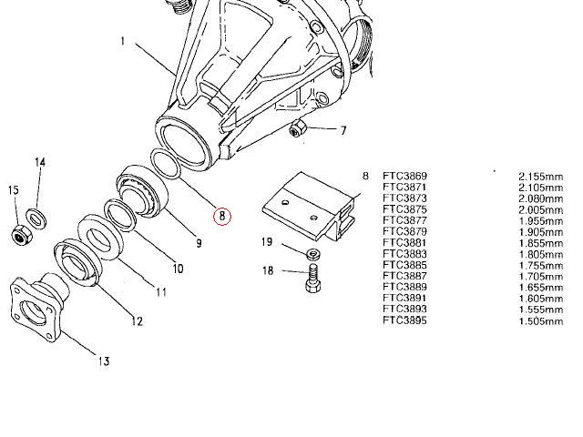

Vim, ze je to trochu mimo diskusi, ale nechci zakladat novy tema.... netusite nekdo nahodou, podle ceho zjistim potrebny prumer podlozky(8)?
a popripade poradit, kde a podle ceho nejlepe sehnat dily 8-12... nejlepsi na co sem zatim narazil, je http://www.lrseries.com/
Diky

Mám skladem, potřebný rozměr podložky se zjišťuje metodou 'pokus - omyl' až do dosažení potřebného předpětí.
Re: Salisbury náprava
#90 Příspěvek od MOPADŽI » 16 říj 2009 21:05
Síly podložek budou zřejmě různé, nemýlím-li se. Budou to "vymezovací podložky" které se dělají v síle 0,05 až po 3mm. Dejte mně venkovní a vnitřní průměr. Zjistím co je to.

#91 Příspěvek od xstang » 19 říj 2009 12:48
MOPADŽI píše:Síly podložek budou zřejmě různé, nemýlím-li se. Budou to "vymezovací podložky" které se dělají v síle 0,05 až po 3mm. Dejte mně venkovní a vnitřní průměr. Zjistím co je to.
jediny, co o tom vim, je na obrazku nahore... prumery neznam

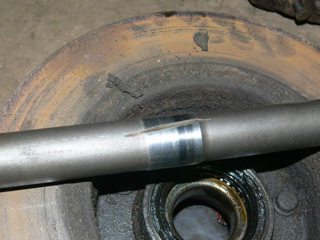

V rámci kompletní rozborky mého Defa jsem narazil na tuto podivnou úpravu (Englisman made) poloos u zadní Salisbury nápravy. V místě kde poloosa prochází simerinkem jsou na poloose vyříznuty flexou dvě drážky proti sobě. Olej tedy může simerinkem protékat a samotný simmerink byl samozřejmě díky drážkám „na šrot“. Olej byl tím pádem i v prostorách ložisek, kde by podle mě mělo být plastické mazivo.
Co s tím?
1) vykašlat se na to a nechat to tak být, pak bych asi ten rozdrbaný simering úplně vyhodil a nedával tam žádný
2) uvést do původního stavu, ale nevím jestli by šli vyřízlé drážky zavařit a následně osoustružit bez porušení pevnosti poloos. Přinejhorším by to znamenalo koupit nové poloosy a tím další výdaje, kterých bude při celém projektu ažaž :sad
A ještě si dovolím jednu drobnou otázku, jaká má být vůle mezi poloosou a unašečem. Mám pocit, že drážky v unašeči jsou už docela opotřebované.

#94 Příspěvek od eliott » 10 zář 2011 10:23
Je to proto, aby olej mazal ložiska, někteří angličani to doporučují, většinou pak ale teče olej na kotouč, je třeba častěji měnit simering na náboji. Vůle v drážkách má být minimální, někdy stačí dát nové unašeče, jindy je třeba dát nové poloosy, na drážkách bude u kraje drážkování vidět jak moc je drážka opotřebovaná.
