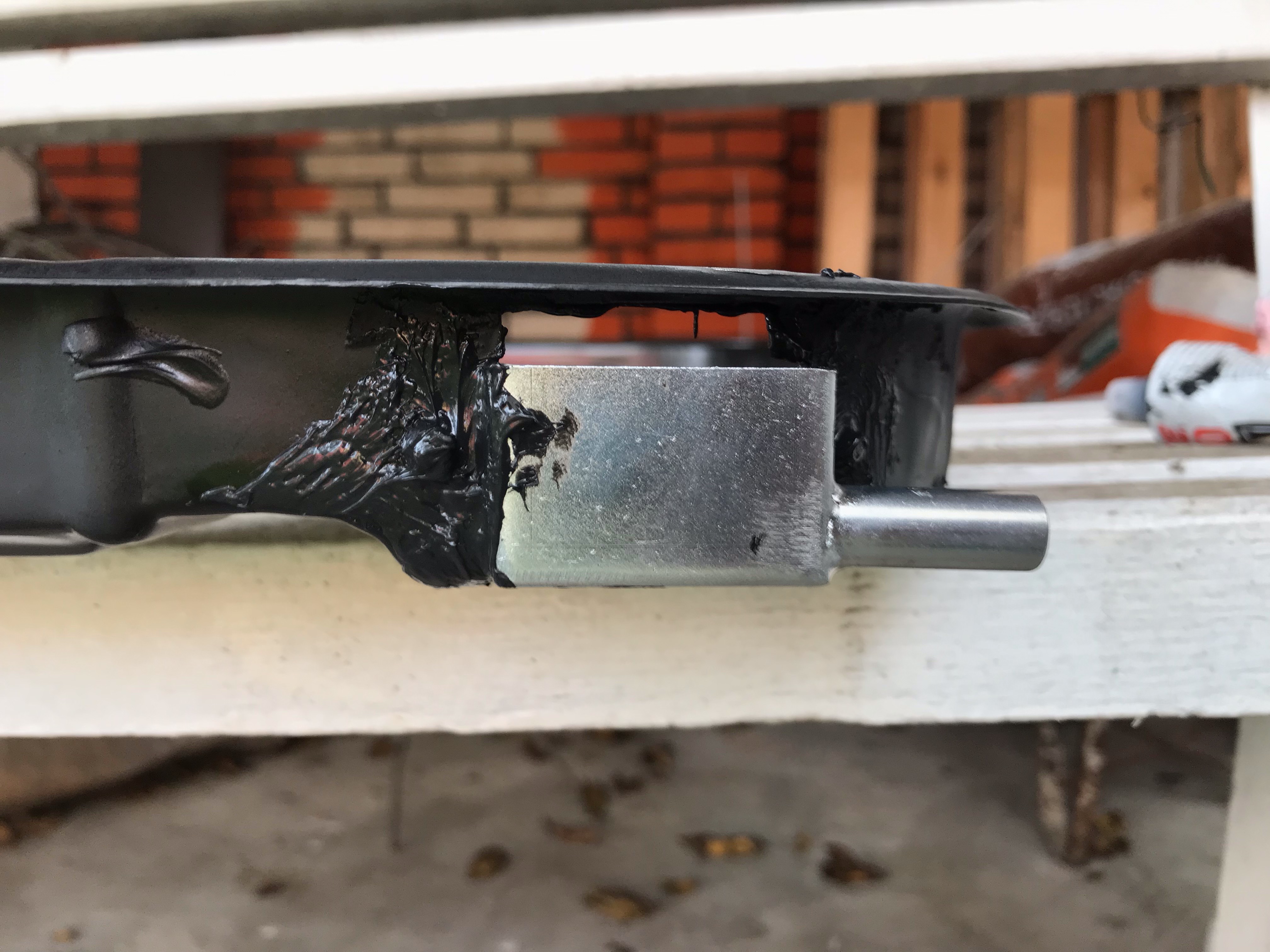

Mě se trubičky ulomily všechny, vzal jsem propisku, trošku ji stočil na soustruhu, zalepil místo původních trubiček a celé to oplácal tlustou vrstvou polyuretanového tmelu, teď už se to neulomí.

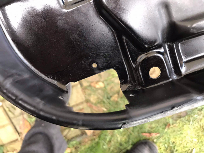

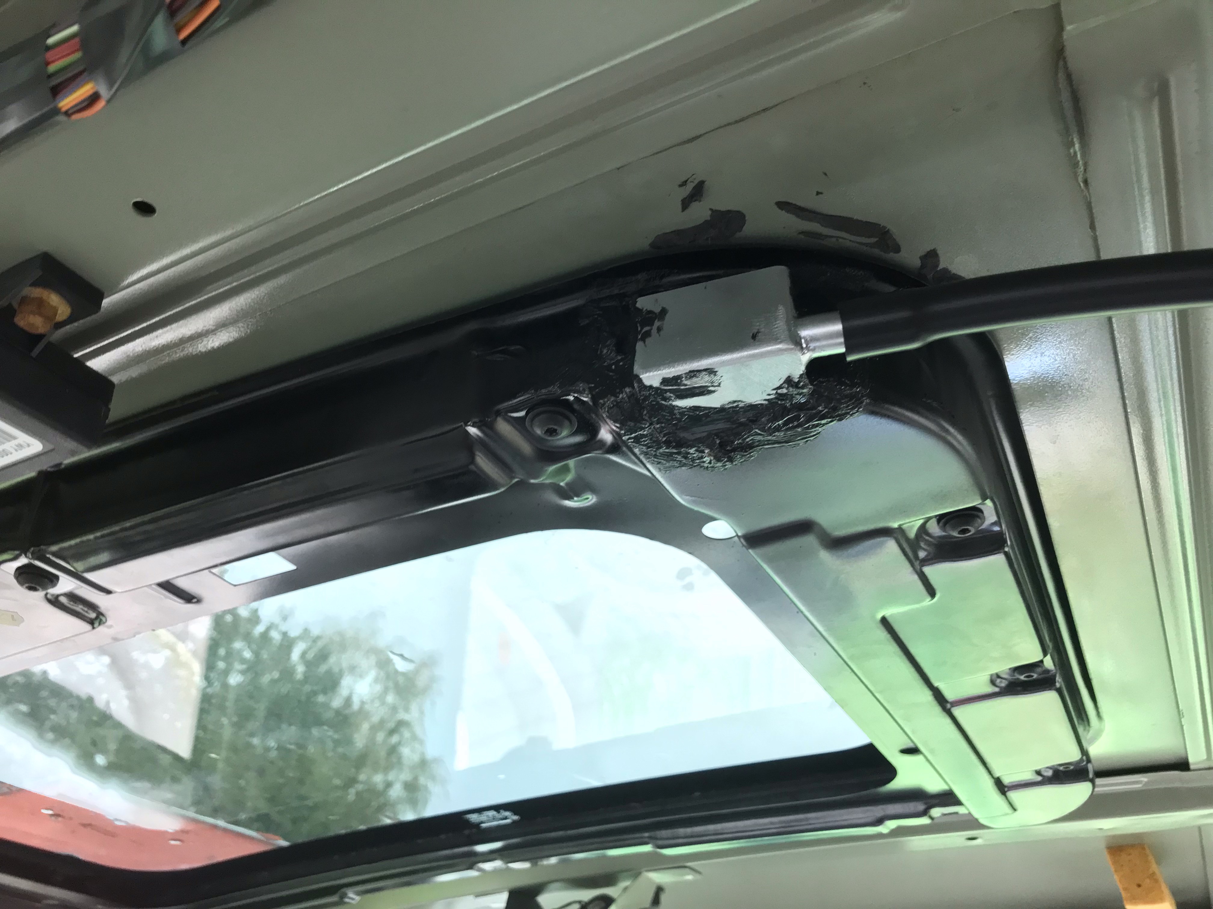

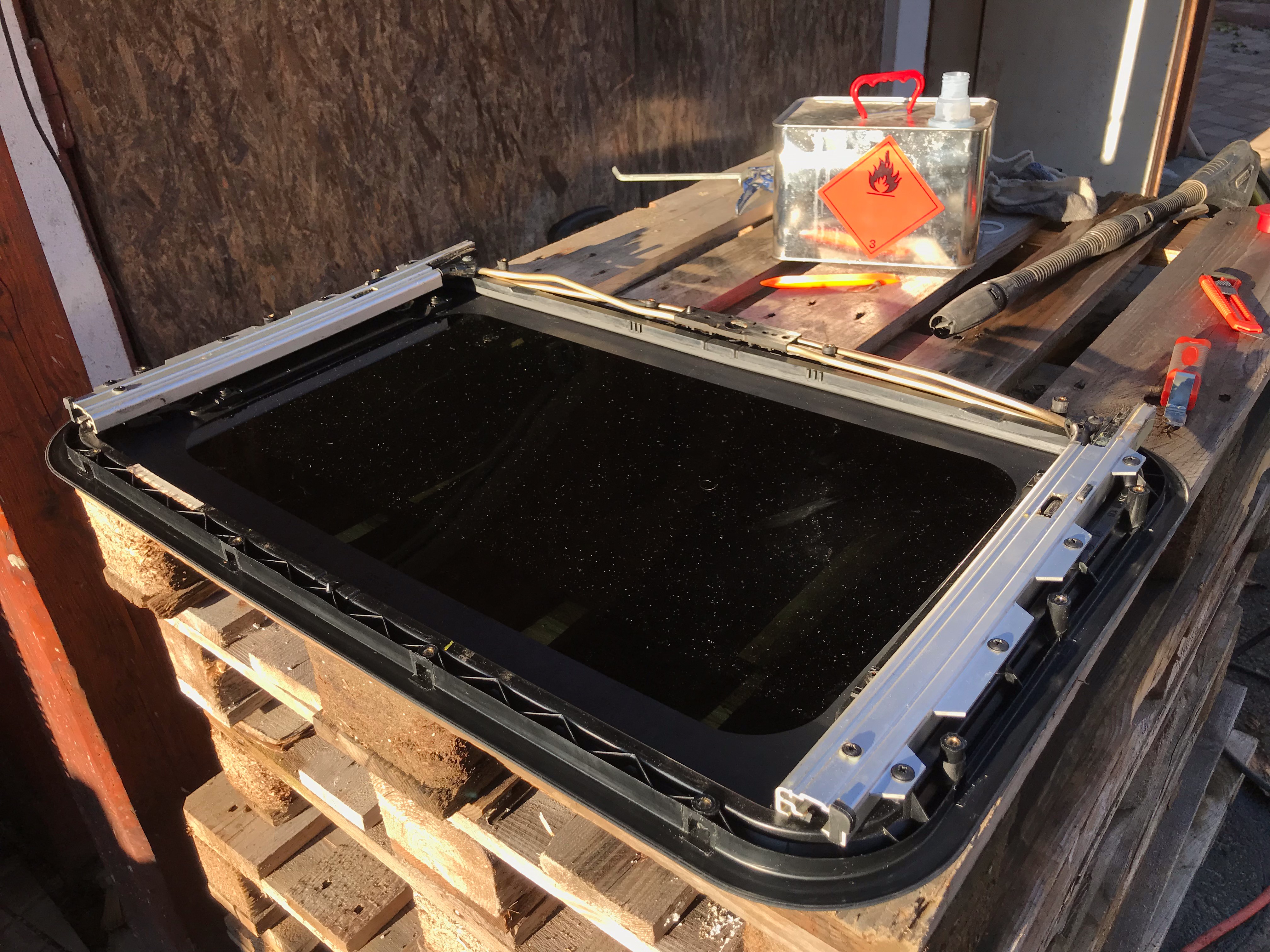

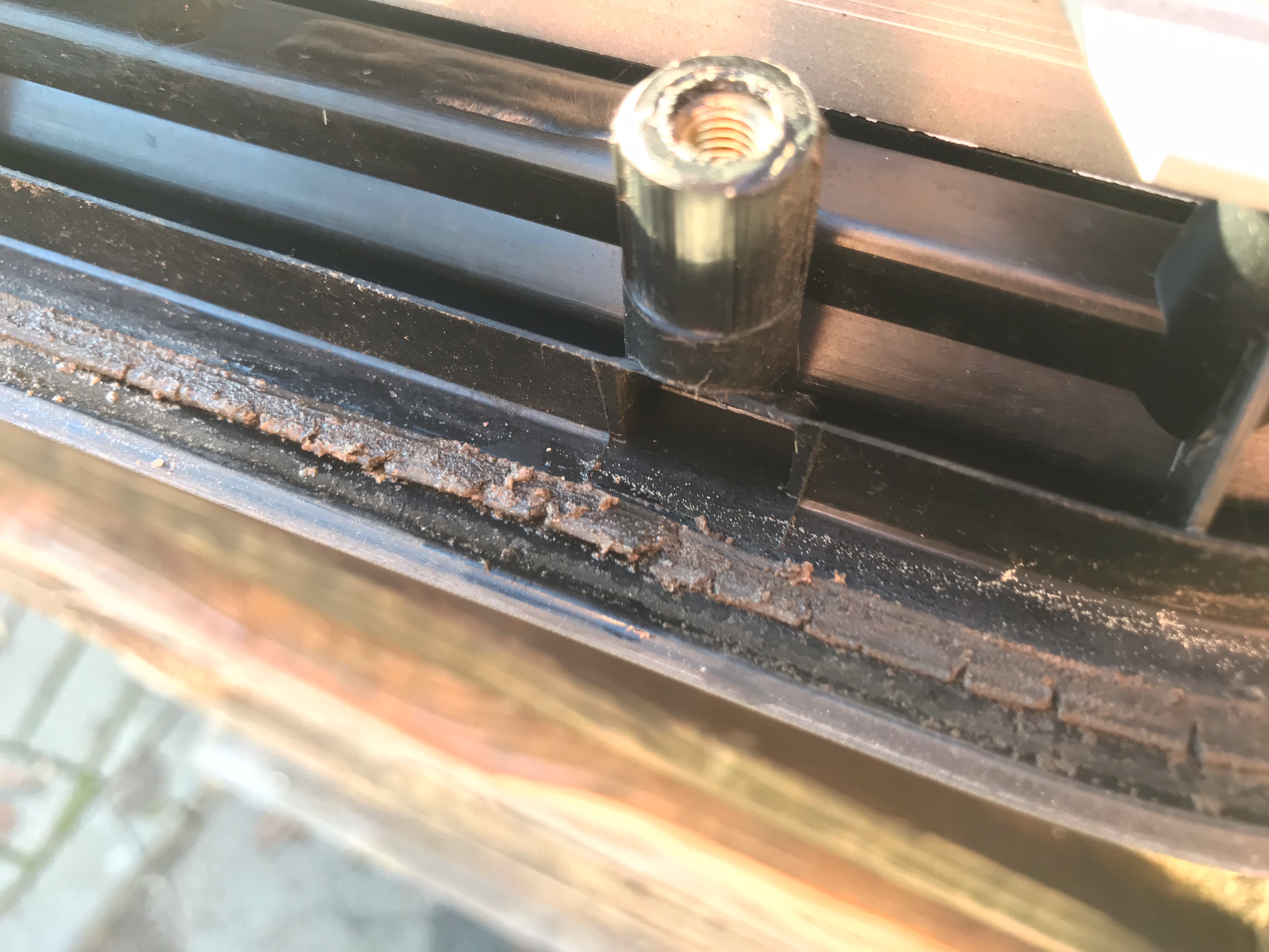

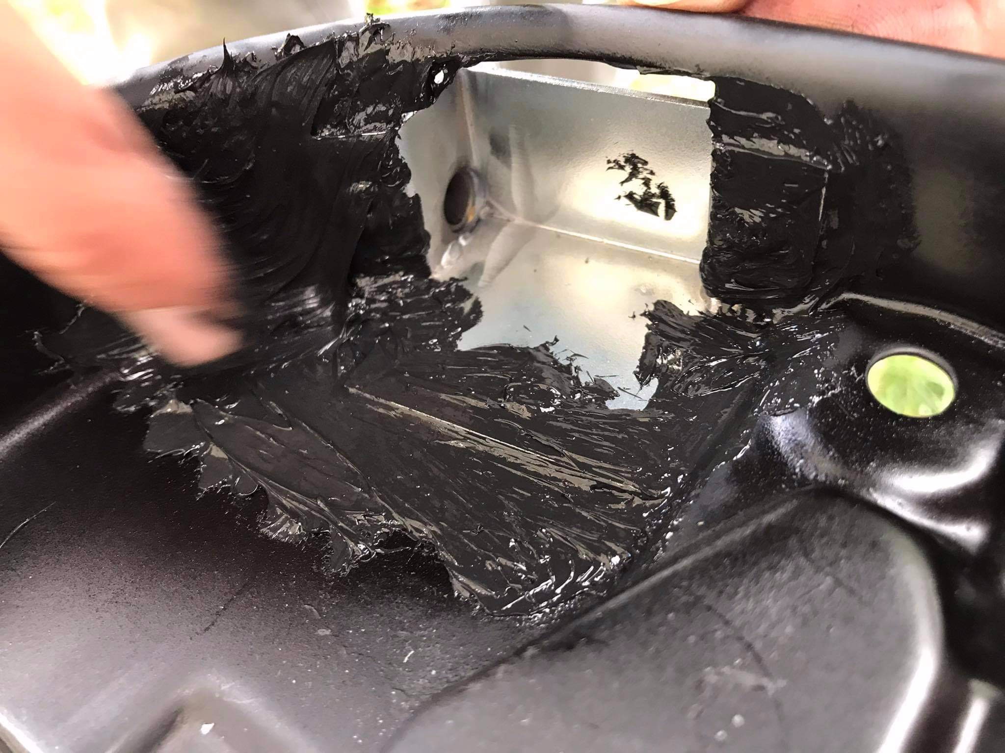

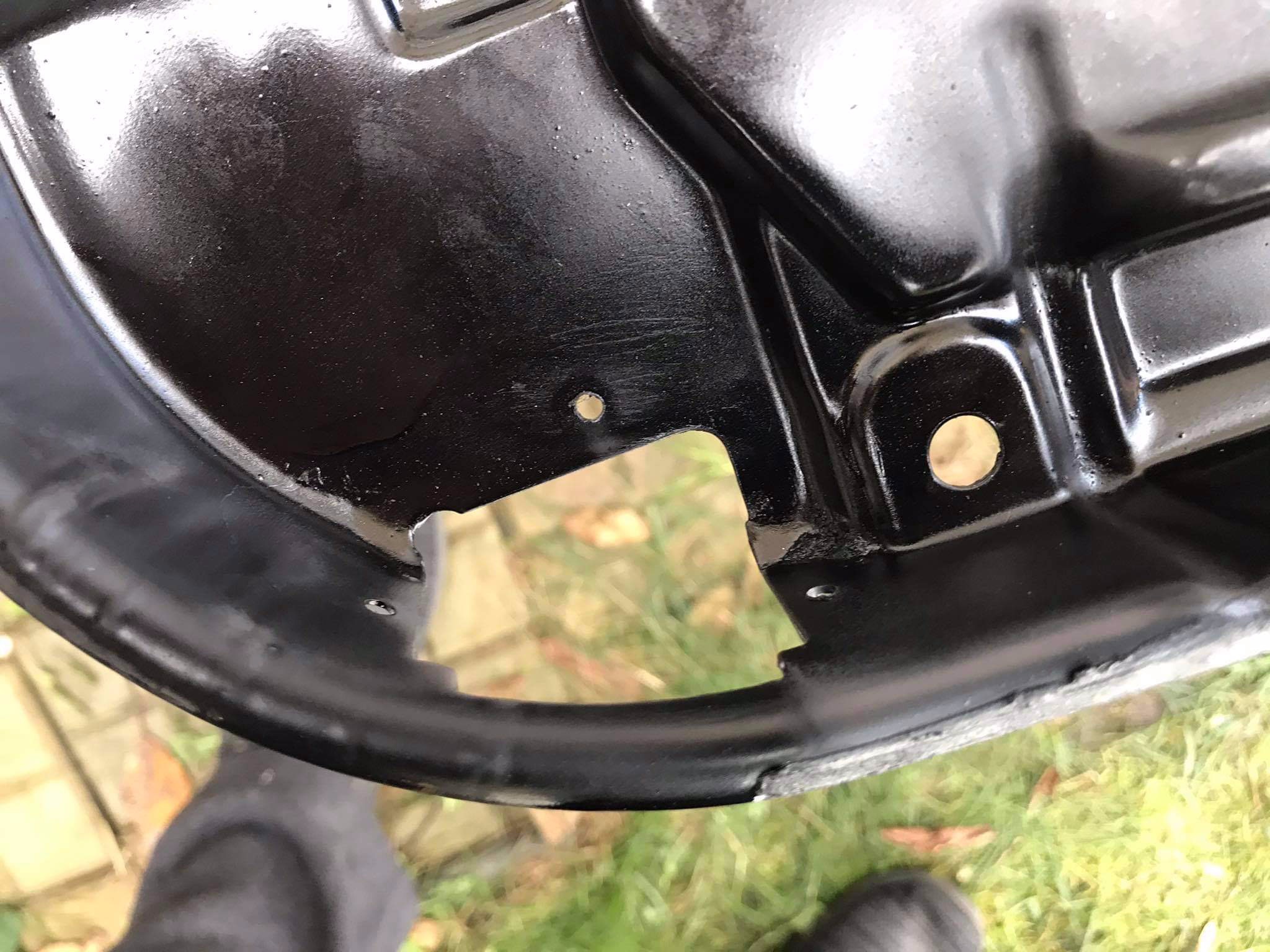

Přikládám fotky realizace s odtokovým kanálkem od Steve Parkers. Spodní vaničku jsem sundal, vytáhnul puvodní plastovou část s odtokem, napasoval nové odtokové kanálky, vrtnul díry, přilepil a přinýtoval. (Bohužel bylo nutné díly upravovat a dopasovávat, což bylo trochu zklamání za tu cenu). Na podlepení a utěsnění jsem použil přiložený silikon Loctite 5980.
Pak mě ještě zajímá, jestli je problém vytáhnout vnější část okna abych ho mohl podlepit tmelem a utěsnit? Spodní/vnitřní část vaničky jsem sundal jednoduše povolením 12 nebo 14 šroubků (Mimochodem ty jste taky podlepovali a těsnily vůči vaničce?) ale netuším jestli zbytek se už jen vytáhne nebo je potřeba ještě něco povolovat...? Děkuji.

I Steve Parkers dodava v sade neorigo tesneni, protoze origo se uz nedela a neorigo pry funguje. A ja se na tuhle operaci zatim teprv chystam, ale ty sroubky bych rozhodne podmaznul.

Díky za odpověď. Má někdo přímo zkušenost na autě s tím těsněním od Britpartu?
Od Steve Parkera jsem ho nebral, protože tam v sadě vycházelo dráž (i cena dopravy celé sady byla hodně vysoká) než vzít samotné kovové odtokové kanálky v Anglii a těsnění na některém z českých eshopů...

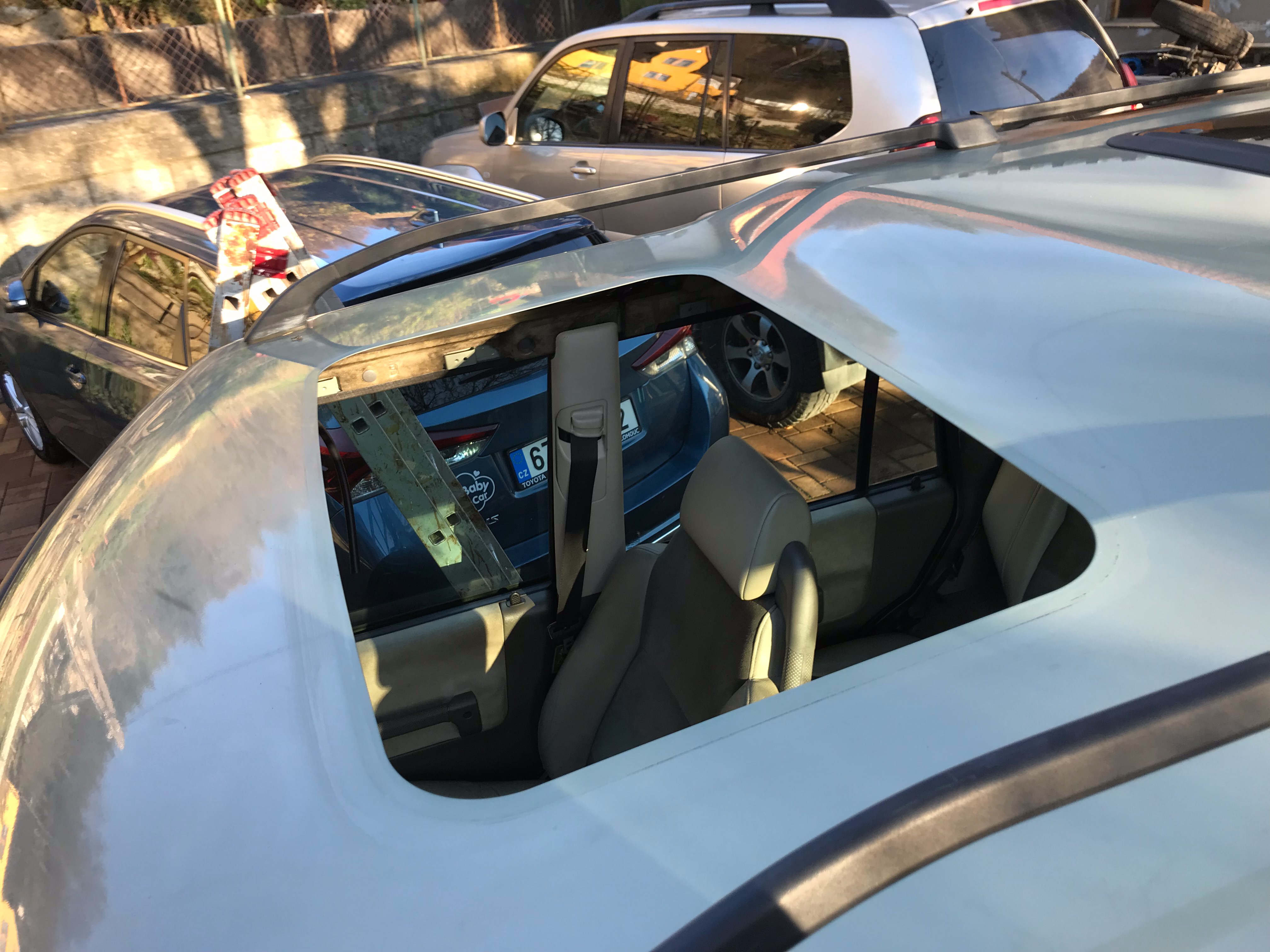

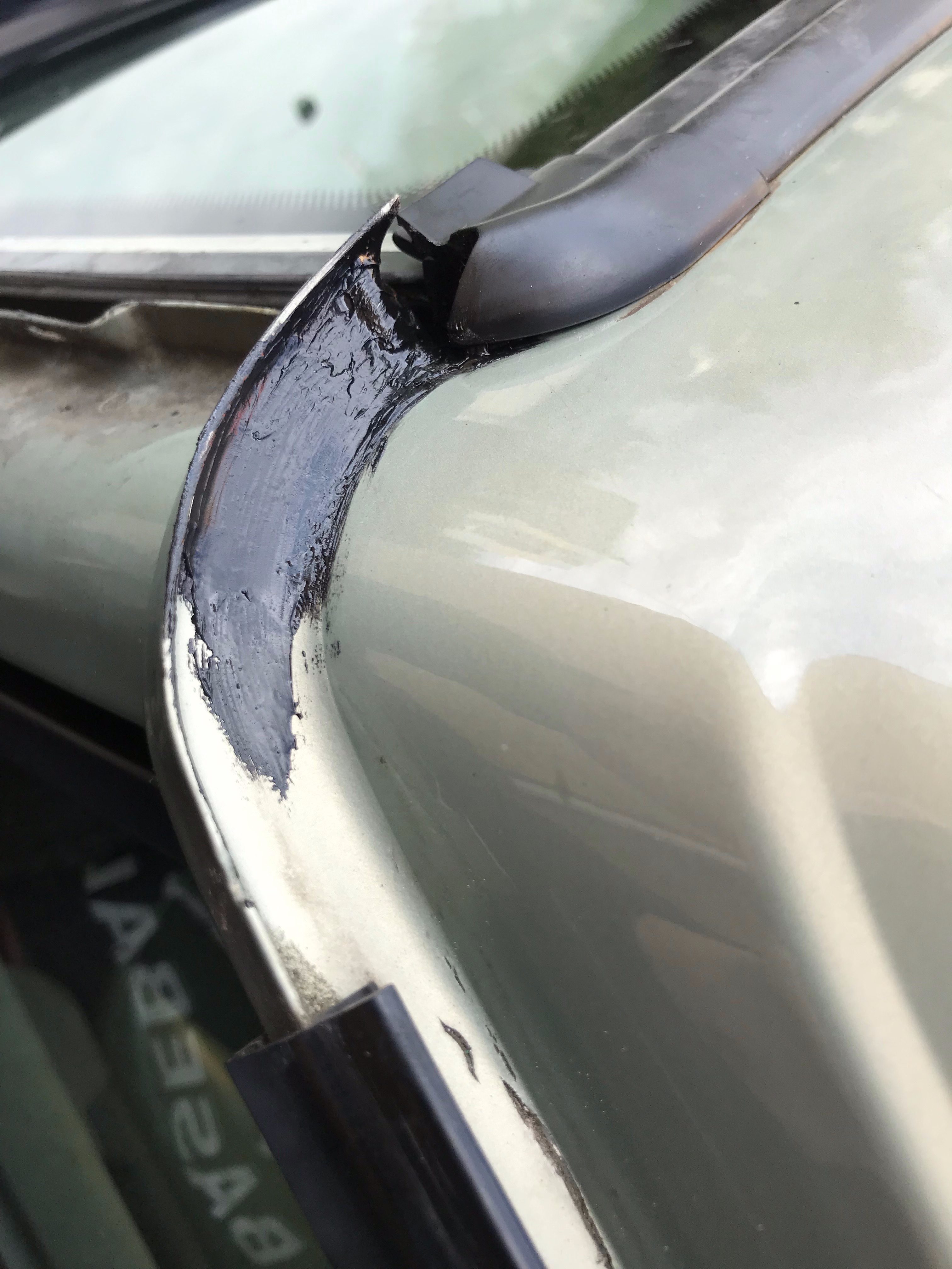

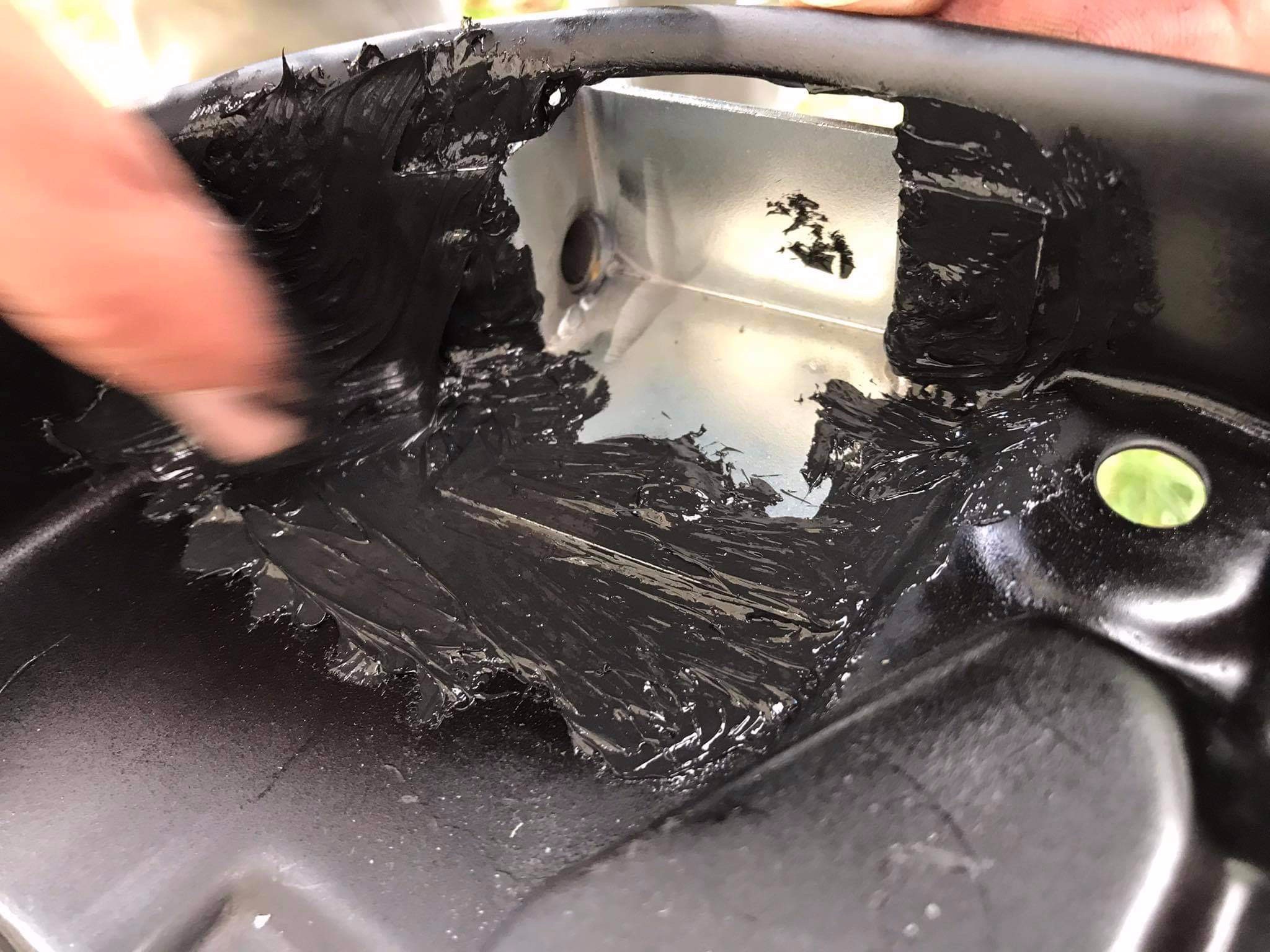

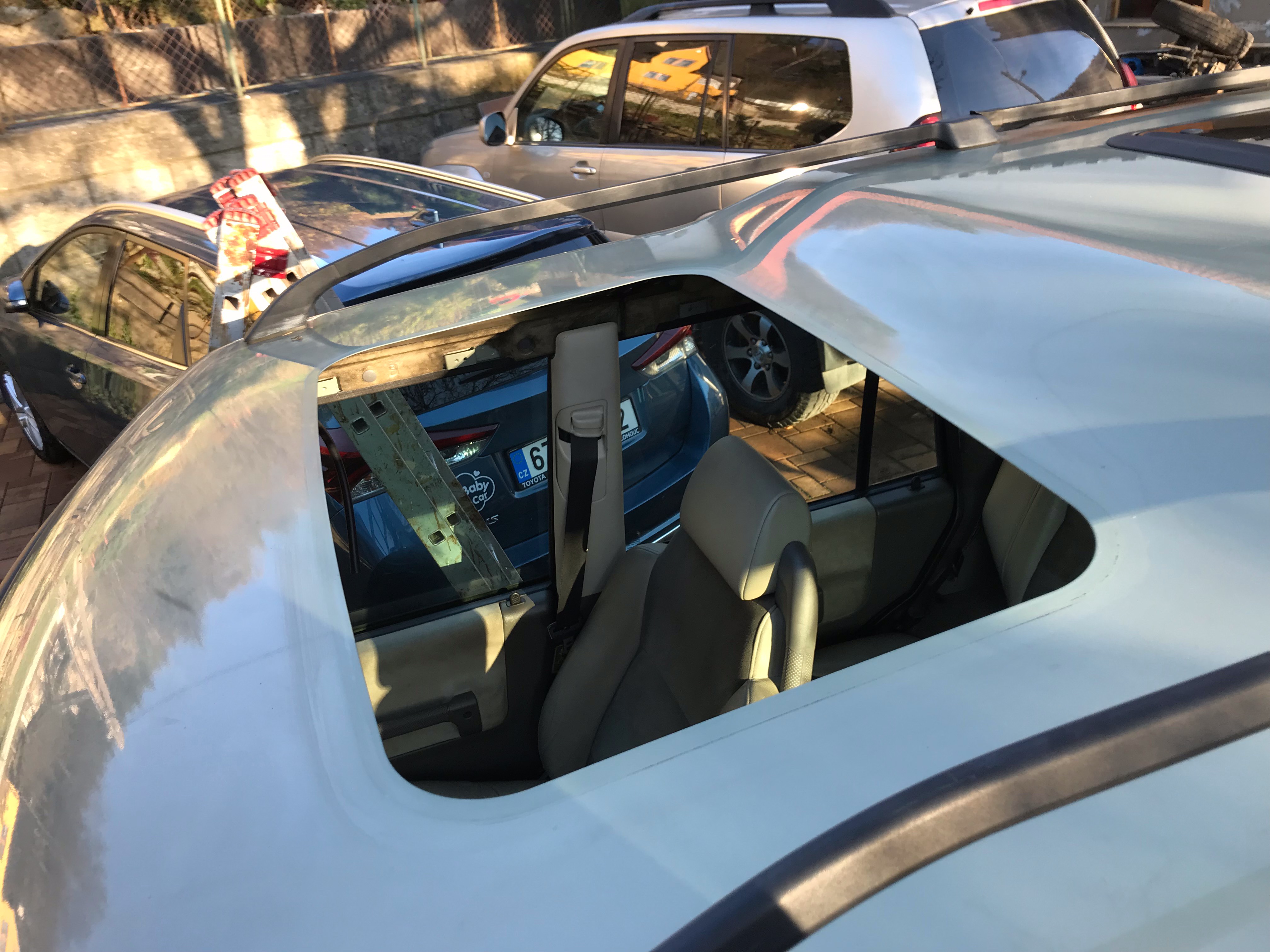

EDIT: Doplnil jsem fotky z tmelení stešních oken vůči karoserii. Původní těsnění jakoby už nebylo

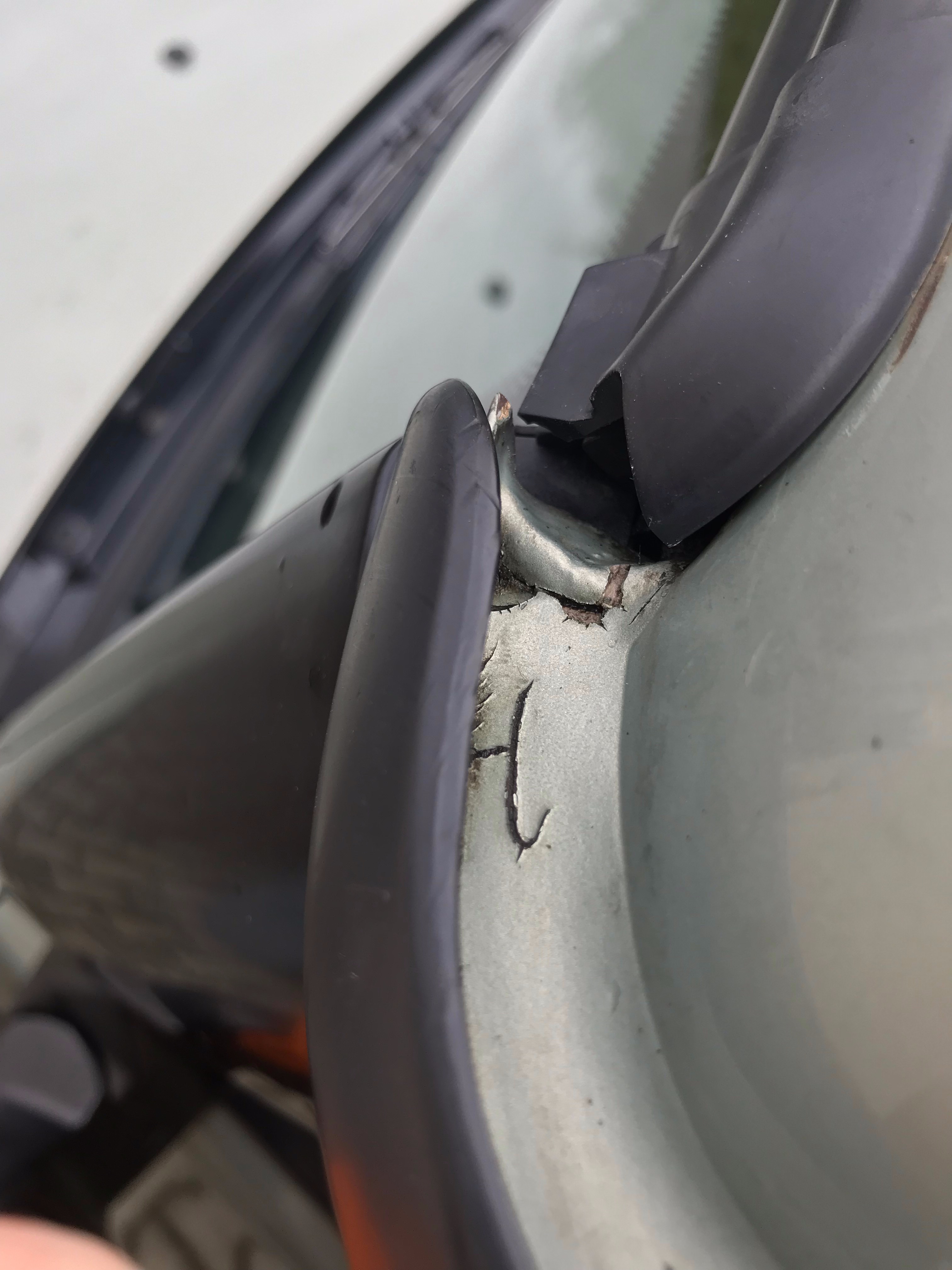

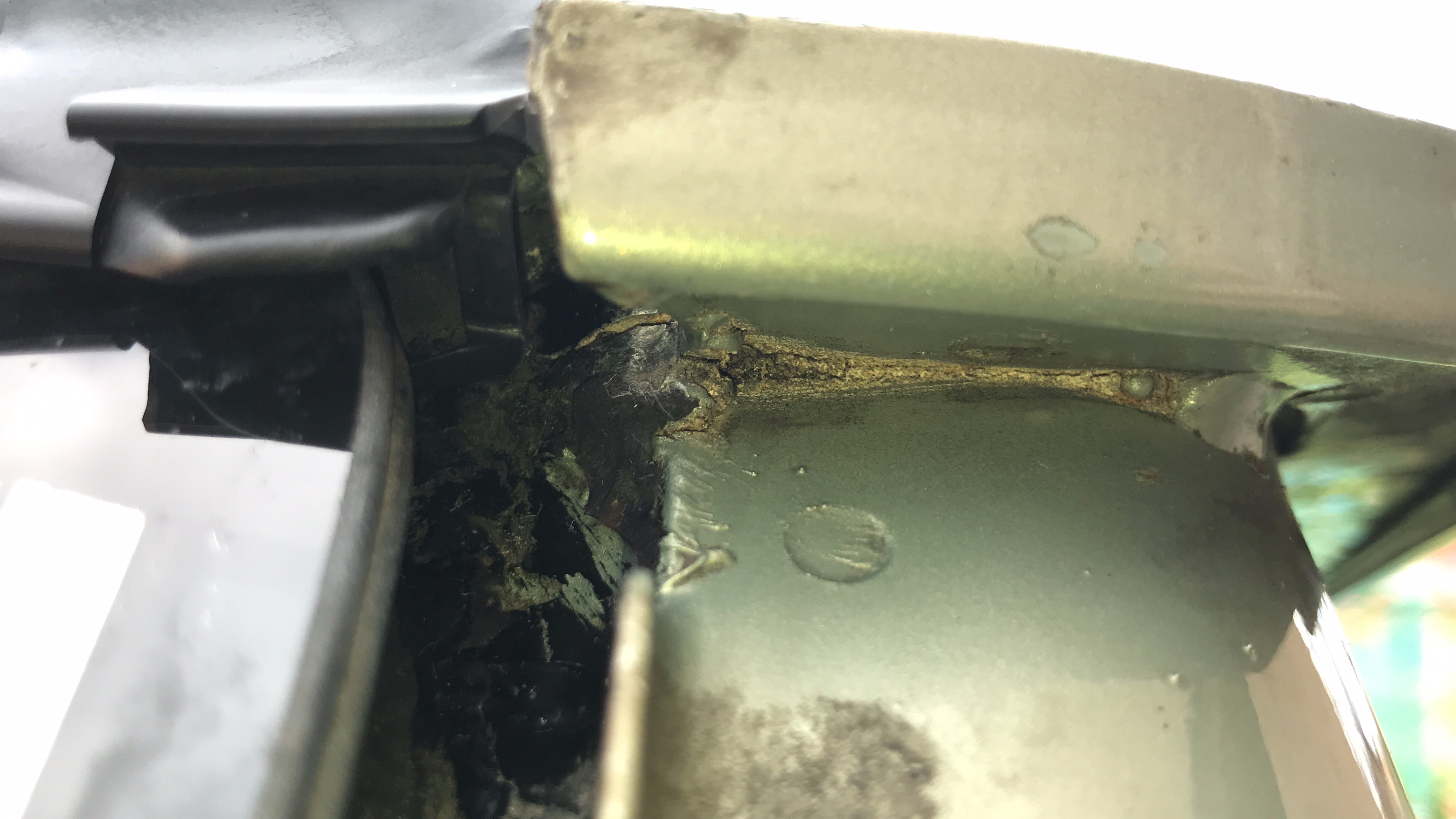

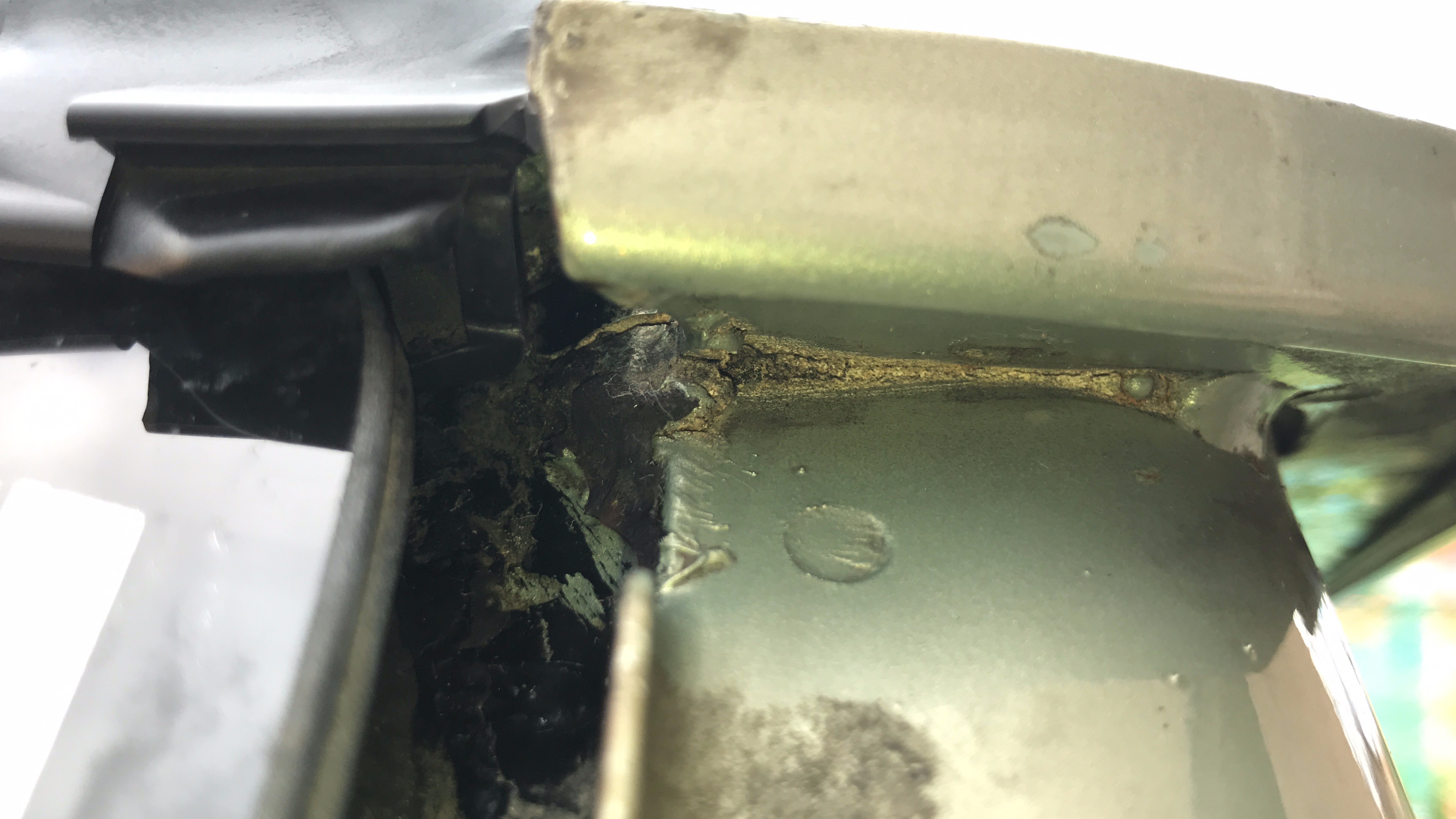

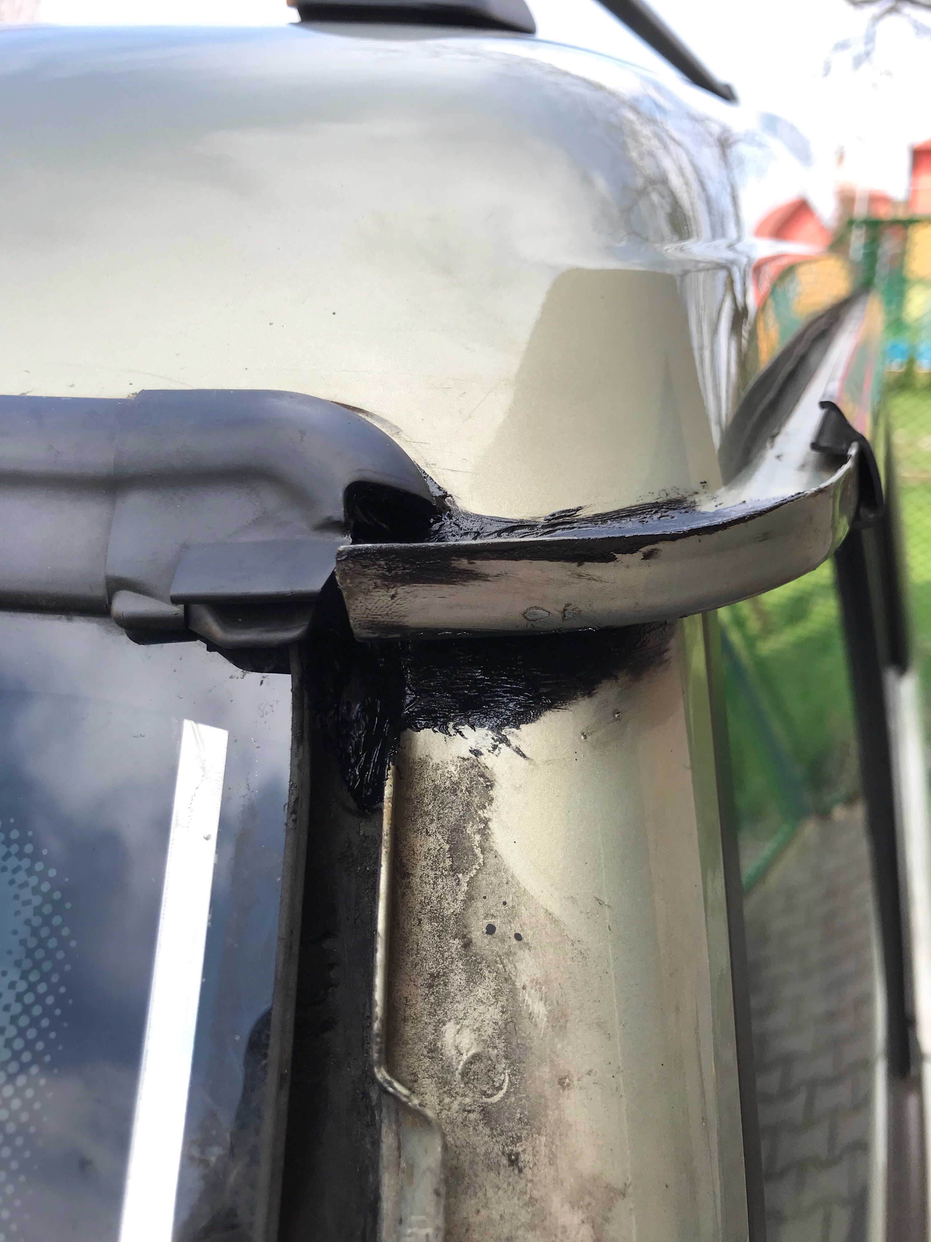

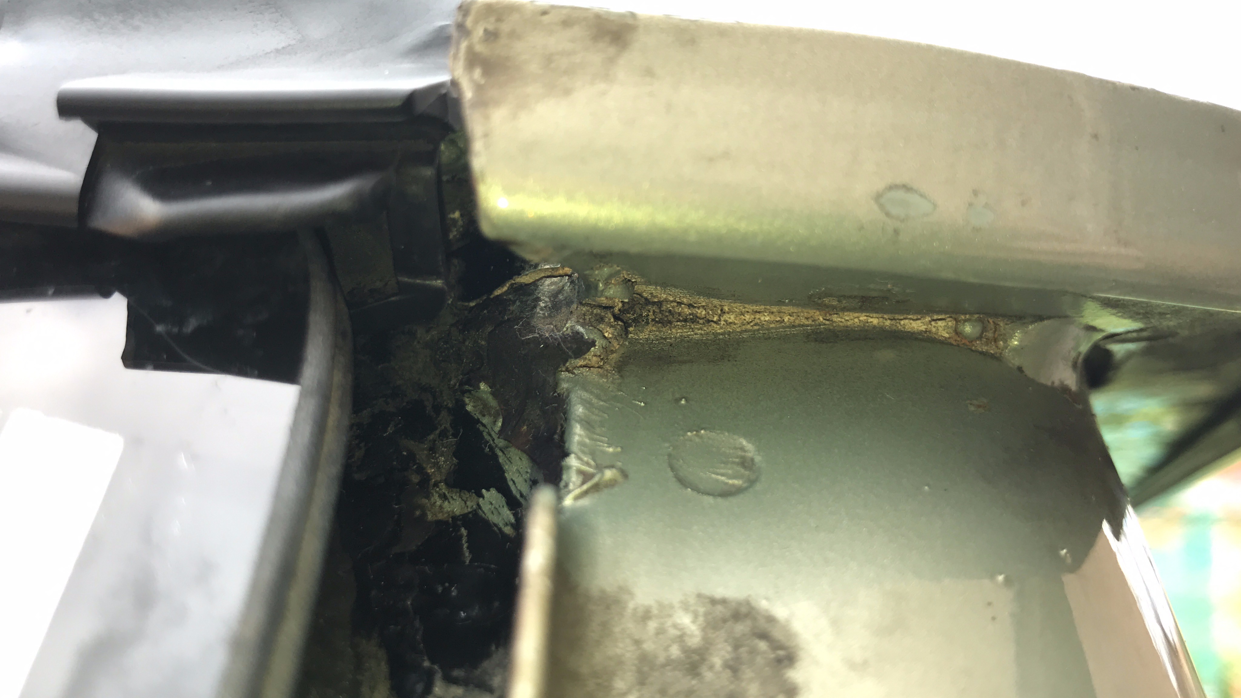

Ještě doplnuji fotky rohu předního sloupku kudy teklo (to jsem si všiml u více aut, že to tam praská). Docela by mě zajímalo, jestli ta kontrukce je oslabena otřesy nebo tam je nějaké pnutí, nebo něco jiného? Každopádně se zdá, že je to časté místo. (Vím, že se tam spojuje karoserie). Sundal jsem krycí plast a místo odmastil technickým benzínem (kam jsem se dostal) a zatmelil černým PU tmelem od Den Bravenu.
U spolujezdce jsem roh tmelil už loni.

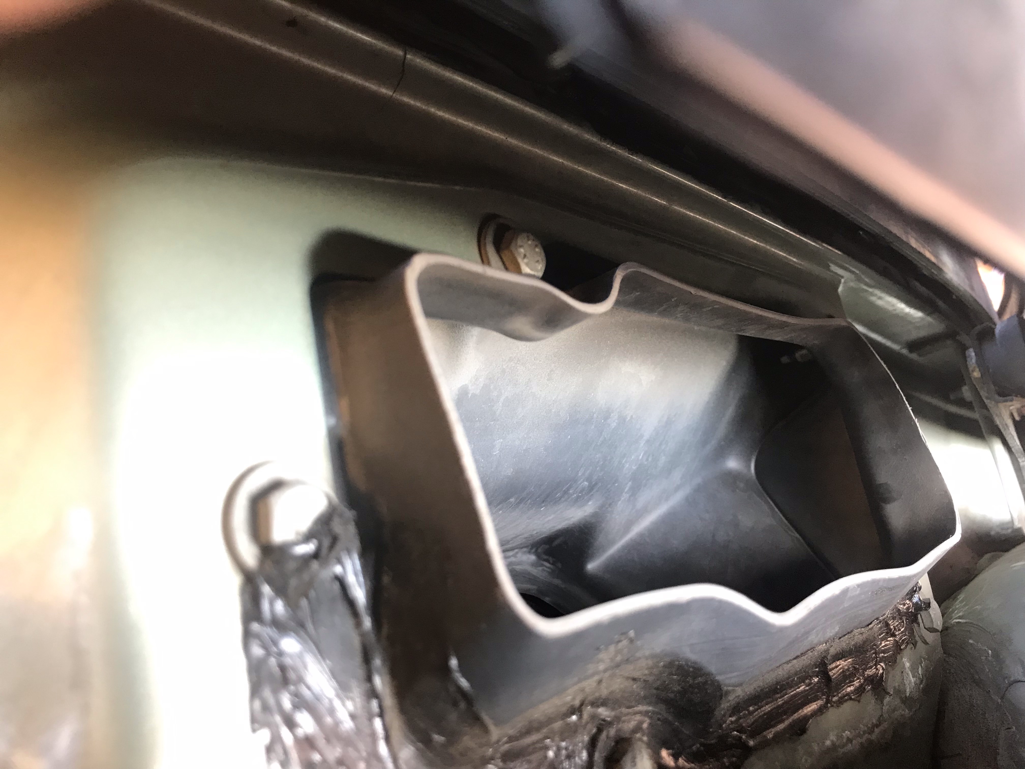

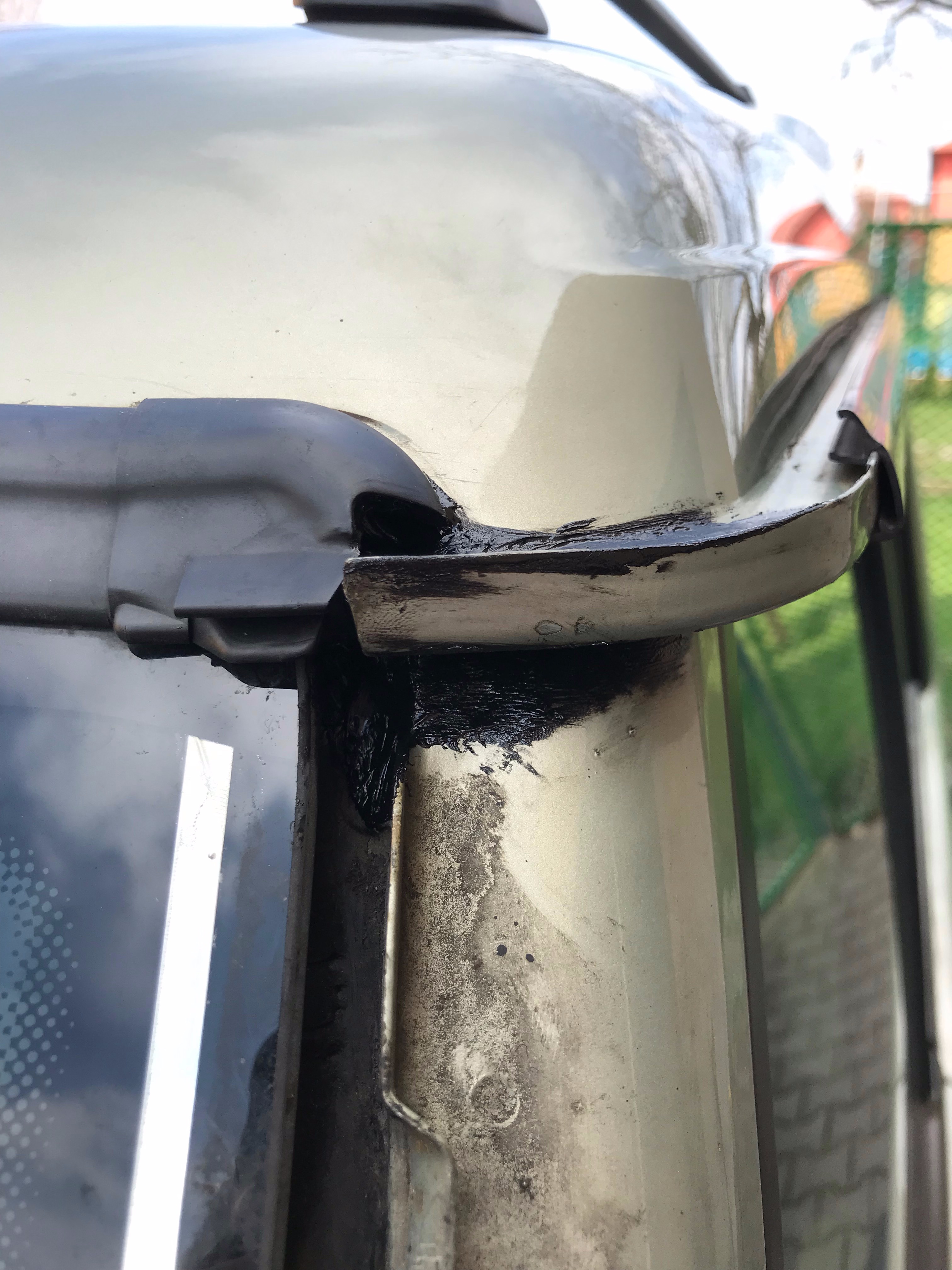

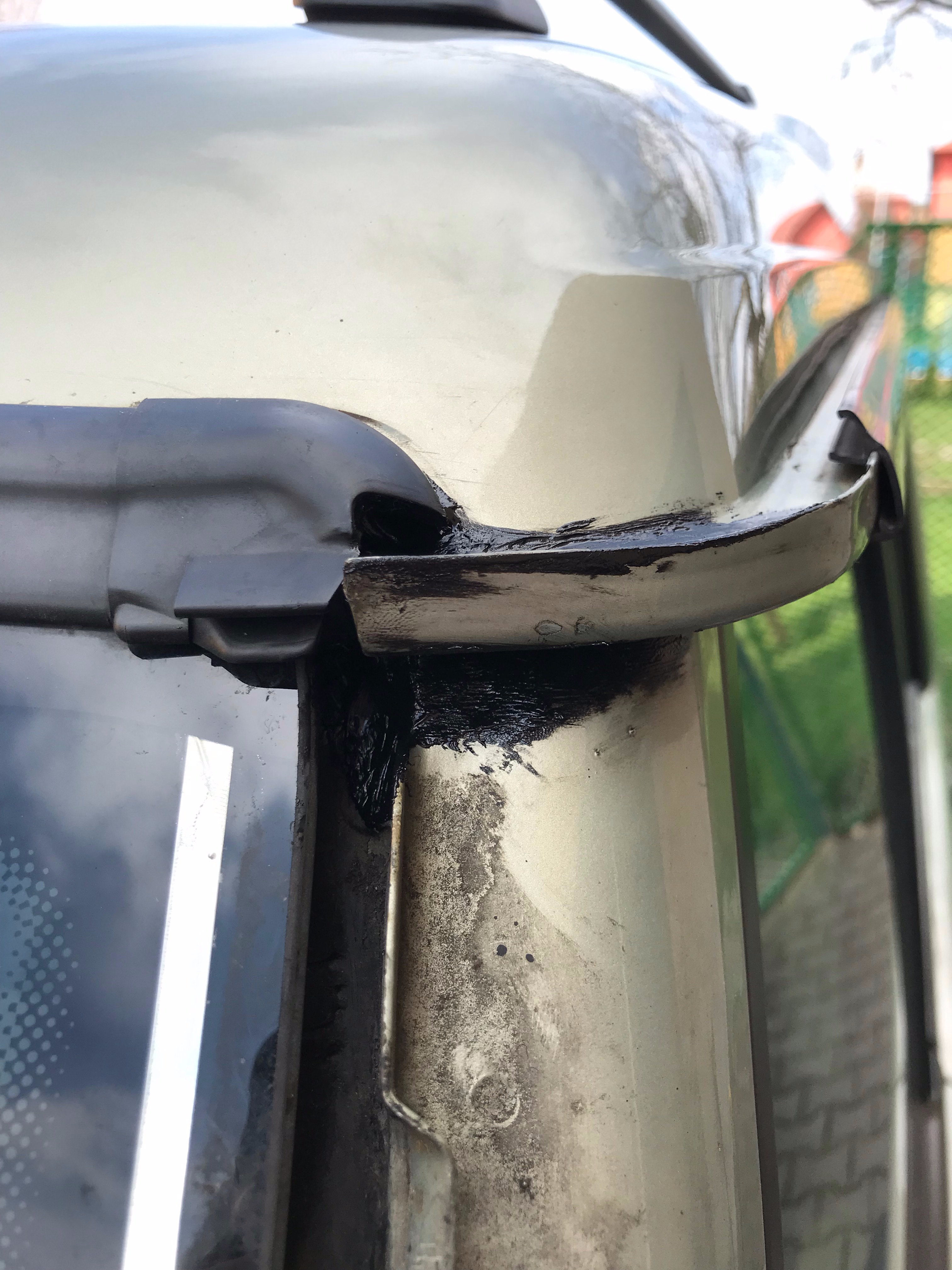

Pak se mi ještě objevovala voda u spolujezdce pod palubovkou. Sundal jsem stěrače a krycí plast a zasilikonoval jsem nasávací otvor ventilace a zatím se zdá, že to pomohlo (Obrázek je před silikonováním. Bylo to nějak tmelené nebo silikonované v servise, ale moc si s tím nevyhráli tedy
Třeba tyto informace budou užitečné i pro někoho dalšího
