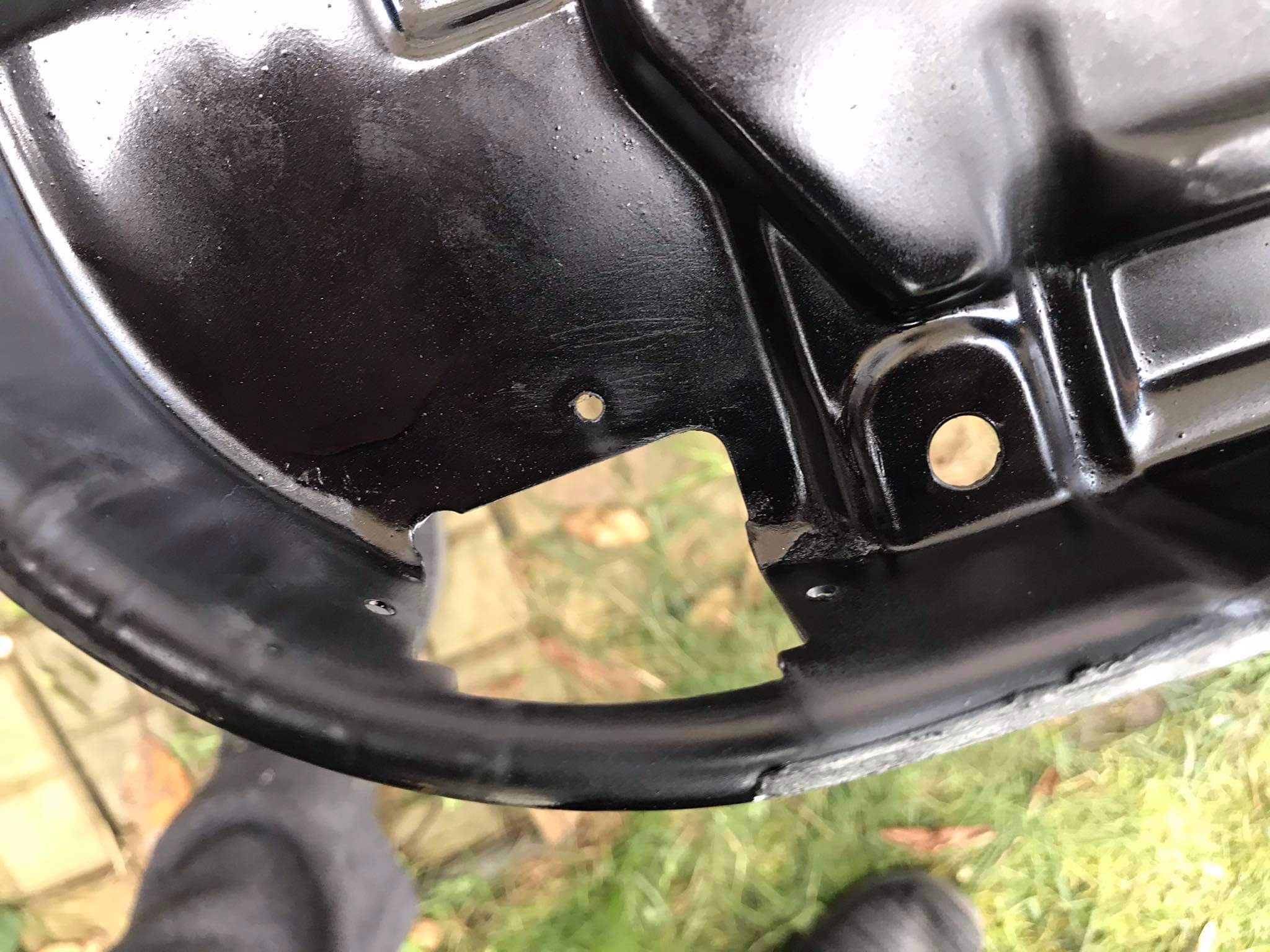

Přikládám fotky realizace s odtokovým kanálkem od Steve Parkers. Spodní vaničku jsem sundal, vytáhnul puvodní plastovou část s odtokem, napasoval nové odtokové kanálky, vrtnul díry, přilepil a přinýtoval. (Bohužel bylo nutné díly upravovat a dopasovávat, což bylo trochu zklamání za tu cenu). Na podlepení a utěsnění jsem použil přiložený silikon Loctite 5980.
Pak mě ještě zajímá, jestli je problém vytáhnout vnější část okna abych ho mohl podlepit tmelem a utěsnit? Spodní/vnitřní část vaničky jsem sundal jednoduše povolením 12 nebo 14 šroubků (Mimochodem ty jste taky podlepovali a těsnily vůči vaničce?) ale netuším jestli zbytek se už jen vytáhne nebo je potřeba ještě něco povolovat...? Děkuji. :Sorry:

EDIT: Doplnil jsem fotky z tmelení stešních oken vůči karoserii. Původní těsnění jakoby už nebylo :D

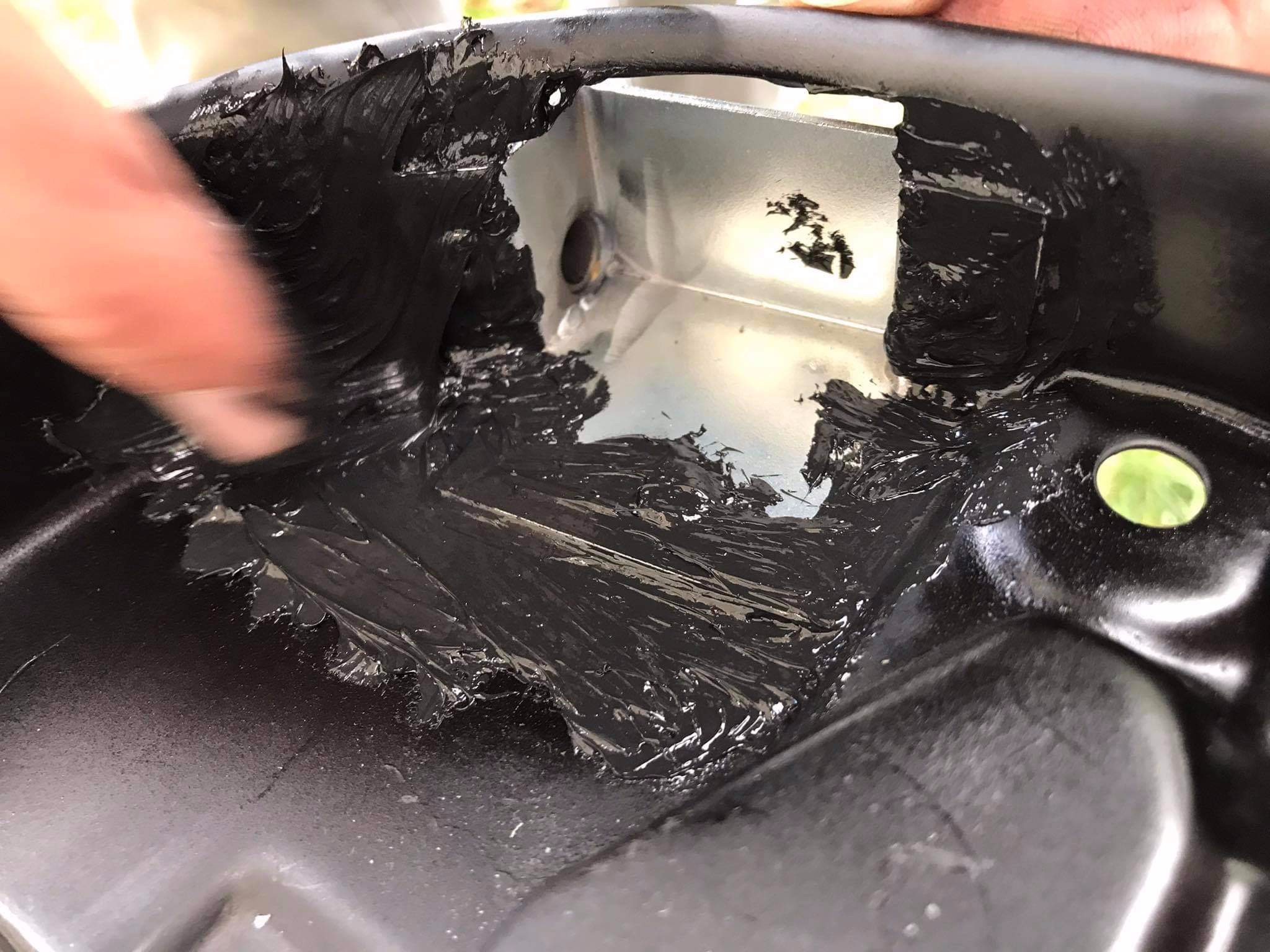

Ještě doplnuji fotky rohu předního sloupku kudy teklo (to jsem si všiml u více aut, že to tam praská). Docela by mě zajímalo, jestli ta kontrukce je oslabena otřesy nebo tam je nějaké pnutí, nebo něco jiného? Každopádně se zdá, že je to časté místo. (Vím, že se tam spojuje karoserie). Sundal jsem krycí plast a místo odmastil technickým benzínem (kam jsem se dostal) a zatmelil černým PU tmelem od Den Bravenu.
U spolujezdce jsem roh tmelil už loni.
Pak se mi ještě objevovala voda u spolujezdce pod palubovkou. Sundal jsem stěrače a krycí plast a zasilikonoval jsem nasávací otvor ventilace a zatím se zdá, že to pomohlo (Obrázek je před silikonováním. Bylo to nějak tmelené nebo silikonované v servise, ale moc si s tím nevyhráli tedy :Ja blb: )
