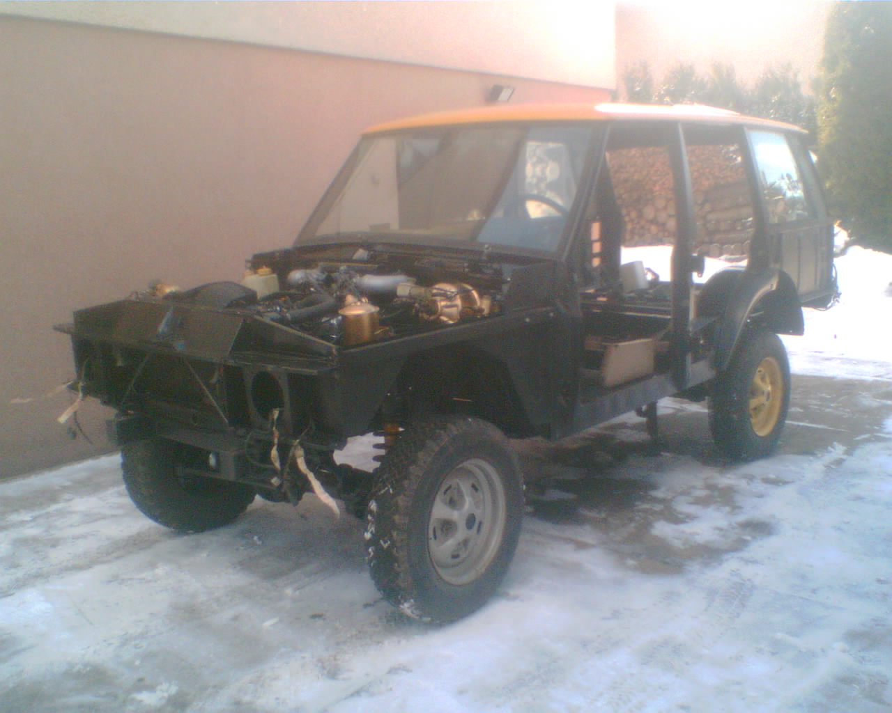

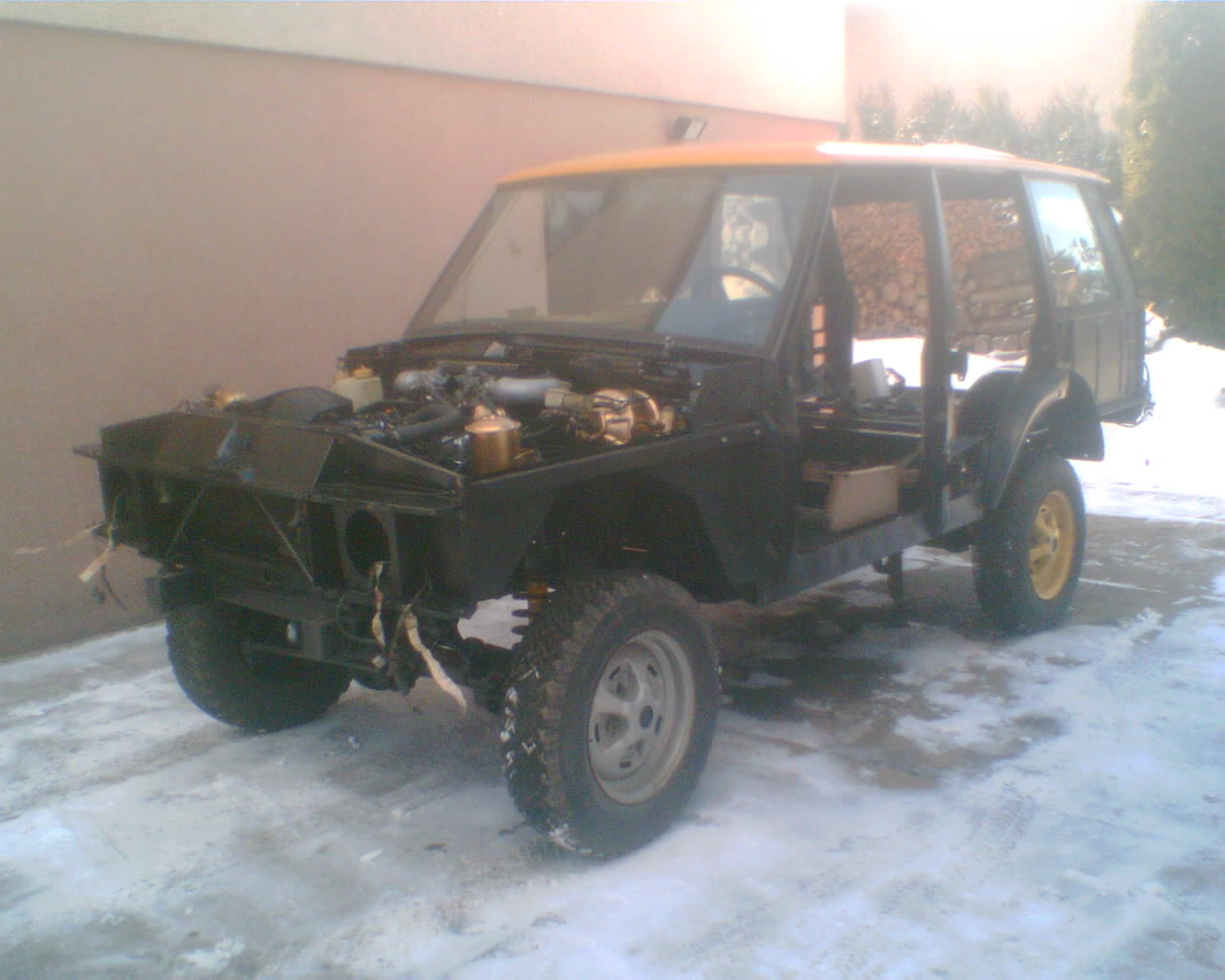

Re: konečně rozebírám
tak jsem se poprvé svezl
sice bez brzd a se zavzdušněnou spojkou ,ale nádhera

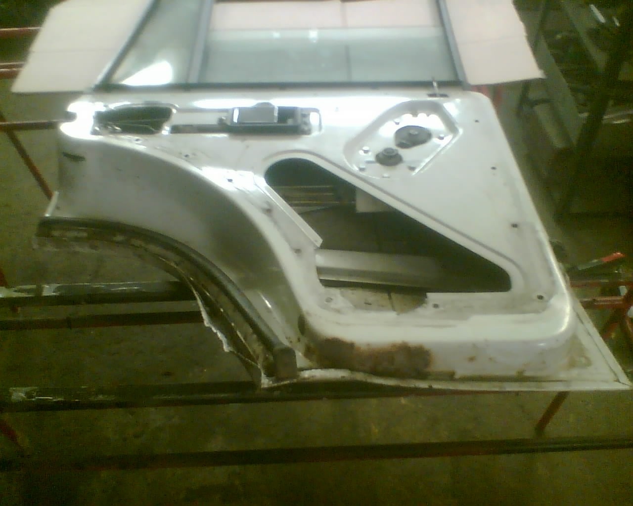

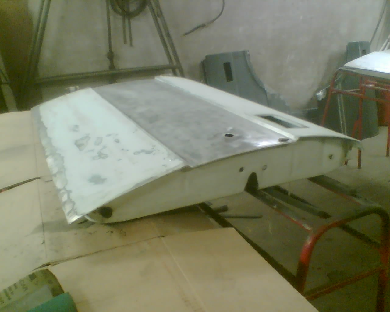

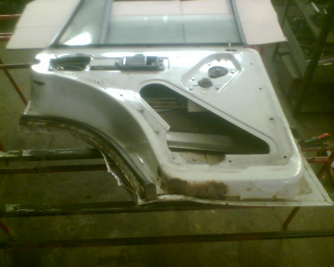

pustil jsem se do dveří -chěl jsem tam přestrojit dveře z novějšího typu s el.ovládáním oken,ale bohužel mají vnitřní stranu(pod tapecem jinou) -takže by tam nešli namontovat mechanické stahovačky a prostřední sloupek (kvůli trojúhelníčkovému vyklápěcímu okénku ) tak se holt musí opravit ty původní pomačkané
