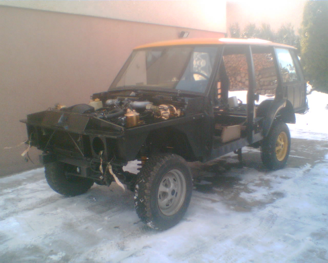

#92 Příspěvek od tomáš štěpnička » 30 led 2010 11:46
tak jsem se poprvé svezl :D sice bez brzd a se zavzdušněnou spojkou ,ale nádhera :D
(127.78 KiB) Staženo 1376 x

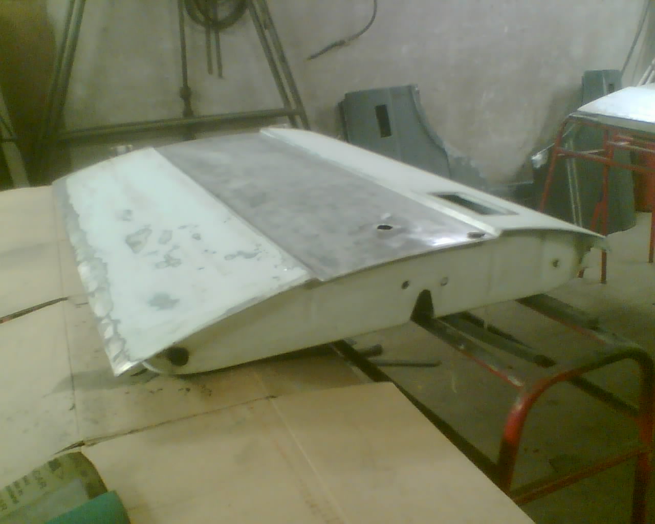

#93 Příspěvek od tomáš štěpnička » 03 úno 2010 21:02
pustil jsem se do dveří -chěl jsem tam přestrojit dveře z novějšího typu s el.ovládáním oken,ale bohužel mají vnitřní stranu(pod tapecem jinou) -takže by tam nešli namontovat mechanické stahovačky a prostřední sloupek (kvůli trojúhelníčkovému vyklápěcímu okénku ) tak se holt musí opravit ty původní pomačkané :roll:
(90.04 KiB) Staženo 1223 x
(123.55 KiB) Staženo 1231 x

#94 Příspěvek od Neklan » 04 úno 2010 11:08
Tomáši, máš to moc hezké. Už se těším na velbloudího RRC. Rostyle plecháče ve velbloudí barvě - to je krása.
Zasloužilo by si to foťák a ne telefon, aby toho bylo víc vidět.

#95 Příspěvek od tomáš štěpnička » 04 úno 2010 12:53
já vím foto je mizerné kvality,budou ale i nějaké fotky z foťáku :lol:
ty plecháče jsou v dobré kondici,ale spíš bude RRC stát na těch klasických hliníkáčích které na něm byli.
tyto mám spíš jen jako montážní
