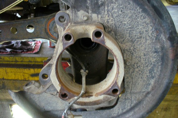

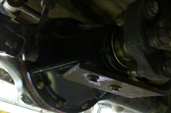

#97 Příspěvek od Miloš II » 18 srp 2008 19:02
Tak jsem na to dnes kleknul. Čekal jsem až se mi uvolní termín na kanál. Nechtělo se mi to dělat na zemi. Začal jsem v 9.00 a skončil v 16.00. Práce to byla zatreceně s...vená. Šrouby lepený všechny zarezlý atd. Žádný problém s montáží se nekonal.
Podařilo se mi asi špatně usadit jedno čidlo ABS, ale to se špatně zjišťuje jedině až to projedeš. Jinými slovy ŘJ má za to, že se všechny kola netočí stejně. Tak buď s tím zajedu na diagnostiku nebo jednoi čidlo po druhým vytáhnout a očistit znovu usadit. Zadní čidla jesou bez problémů, ale přední jsou schovaný pod brzdovým kotoučem. Miloš II
Miloš II
Příspěvky: 1945
tel.: سوني اريكسون
auto: لاند روفر ديسكفري 2
Pokračování
#98 Příspěvek od Miloš II » 18 srp 2008 19:03
Druhej díl foto Miloš II
ARB zadní.jpg (37.3 KiB) Zobrazeno 12685 x
Pravé přední.jpg (61.37 KiB) Zobrazeno 12687 x

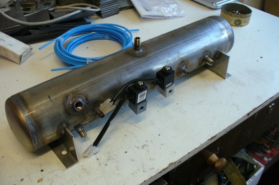

#100 Příspěvek od Miloš II » 19 srp 2008 20:04
Tlaková nádoba hotová s nerezu o průměru 100mm delka 5OOmm vývody na 4ks solenoidů, snímač tlaku, vývody do nárazníků a odkalovač. Miloš II
Tlaková nád..jpg (52.21 KiB) Zobrazeno 12641 x
