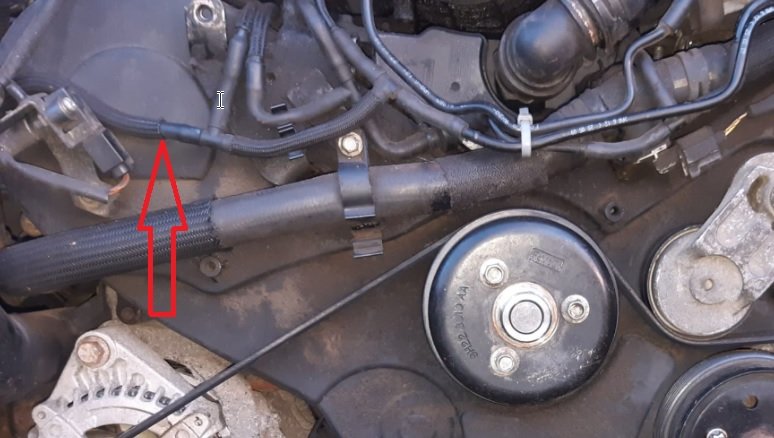

Tak ač se to nezdá, zadařilo se ...
tam co je šipka, byla záslepka, nevím jak se tam vzala, ale byla tam. Stačilo pohledat ve fotkách z původního motoru, porochnit se v původních hadičkách a ejhle, najednou to drandí ...
Konečně jsem to mohl tedy otestovat a jak se zdá, vše, tedy co se motoru týče, je OK

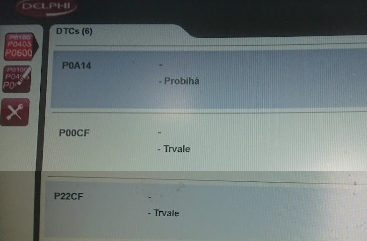

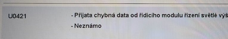

Takže vyhlašuji diskuzi na téma co dál.
Jaksi jsem se nezbavil jedné drobné chyby. pokud jedu do cca 75 km/h vše je ok, jak jedu 80 km/h přijde hlášení o nějaké chybě (zatím netuším oč jde) vypustí mi všechen vzduch a prý že mám jet max. 50 km/h. Stačí zastavit, vypnout motor, znovu nastartovat, chvilku počkat, nežli se dofoukají měchy a vše je OK. Nicméně je zajímavé, že po vymazání všech chyb, to asi 10 km jelo bez jakéhokoliv problému a že jsem ho rázně provětral. Je pravda, že jsem pak na chvilku zastavil, chcípnul jsem ho a když jsem znovu vyrazil, vyskytl se mi tento staronový problém. Napadá někoho tady něco?
Ještě to mám pár kódů, nežli jsme to vymazali, tak jestli v tom někdo čirou náhodou něco nepoznáte ...
P0A14
P00CF
P22CF - ten se možná ještě týká předchozího problému, nevím ...
kody 2.jpg (20.79 KiB) Zobrazeno 8798 x
U4421 tento je staršího data, ale rovněž tam byl ...
Kdyby vás někoho něco napadlo, přivítám jakýkoliv podnět. Samozřejmě, že pokud na to nepřijdu, pojedu do AS (nedávno mi tady dobrá duše jeden poradila https://www.def-tec.cz/) jen je to asi cca 40 km a musím na to ušetřit čas, předpokládám, že to napíchnou a zjistí v čem je háček.
A pak, rád bych to i odhalil sám, pokud to tedy půjde, ale uvidím ...

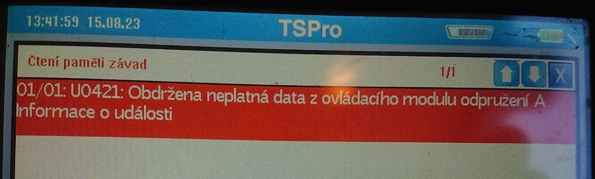

#96 Příspěvek od TomikV » 15 srp 2023 21:39

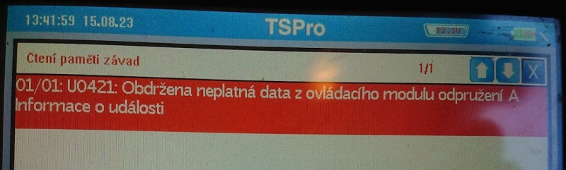

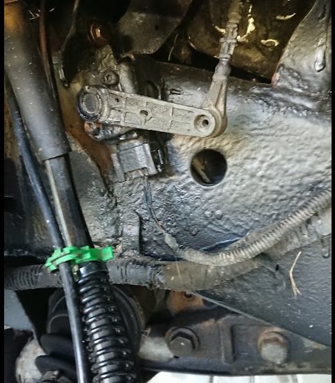

Tak konečně tu máme asi důvod toho všeho ...
předpokládám, že to má vliv na výšku vozu. A jak jsem měřením vypozoroval, levá strana je o 5 cm níže a i si po odstavení srovnává tím, že vlevo krapet upustí. Nicméně pak měchy drží výšku stabilně ....
foto 11.jpg (65.23 KiB) Zobrazeno 8695 x
:hmm:
Tak mi jen držte palce ať je to poslední chybka.
Tomáš

#97 Příspěvek od TomikV » 24 srp 2023 14:06
Světe div se, auto je pojízdné a nevykazuje již žádné chyby.
:Pohoda:

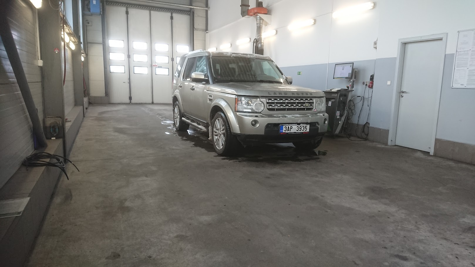

Po delší odmlce jsem opět zde.
A aby jste neřekli, že jsem vám neprozradil výsledek mého konání, tak jo, auto již jezdí. I když musím přiznat, že uvedení do chodu, aby vše bylo bez problému a chodilo jak má, zase nebyl tak jednoduchý oříšek. Jak se posléze ukázalo, zasunutí motoru , zkompletování auta jako celku, rozhodně nestačilo. Jak to skoro rok stálo a nehýbalo se, tedy až na drobný pohyb, když bylo potřeba najet pod motor a nebo když se motor vyndával ven, kdy na to stačila lidská síla, nějak to krapet zatuhlo a muselo se vyměnit jedno výškové čidlo a podobně. Nejhorší na tom bylo, že se úplně nedalo odhalit co a proč se děje., Ale nakonec to klaplo.
Byl zde dotaz na cenu. Pominuli náklady na práci, kterou jsem provedl v rámci rodiny a tudíž ta se nepočítá, jsou tu "pouze" náklady za díly/materiál. Nejdražší položka byl motor. Ten mi poslali z Anglie, jde o kousek z Jaguára a zdá se že bez problému klape, i když ... Tak ten přišel i s dopravou a poplatky na 115.000 kč., což je docela slušná cena, i když jsem koukal, že dnes se dá pořídit i levněji a to tuším z Portugalska, nebo tam někde (cca2400 eur), Další položka, s kterou jsem ale původně nepočítal, byl hydrodynamický měnič. Tam jsme nakonec utratil tuším 20.000 Kč, Jedno olejové čerpadlo 4.000, Kč, těsnění pod vanu a ještě pár drobností + olej, cena v řádu do 10.000 Kč. No levná záležitost to rozhodně nebyla, musím tedy konstatovat.
Bylo to spoustu práce, nervů a občas i již krapet vyčerpání, kdy když jsem vyndával motor již potřetí ven (opakovaně špatný hydroměnič) v krátké době po sobě, mi nějak již únavou vypovídalo tělo občas i službu. Brrr, hnusná vzpomínka. No nic dnes již auto jezdí. 1.12. v té nejlepší sibérii, jsme spolu jeli na technickou a kupodivu vše prošlo. Motor Ok a auto jsem taky dobře poskládal (kupodivu), takže dva roky mám pokoj.
Na emisích
Na emisích
Tak to je tak asi všechno, pro tento okamžik, budoucnost ukáže, co bude dál.
