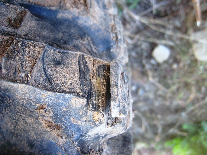

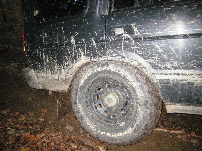

Tak jsem po přechodu z 245/75/16 na 235/85/16 zase před dalším zákrokem....po výměně rozlousknutého diferáku a ukroucené poloosy z minulého víkendu (-15000,- :evil: ) jsem si při čtvrtečním odjezdu z boskovické dílny vzal od Jirky ponaučení...a nechtěl jsem mu hlavně udělat "radost" :P a dnes mu dávat po dalším rasování diskošku znovu do opravy... :oops: Ale k věci...nic jsem nerozbil, pouze musím opět za klempířem nechat zvětšit oříznutí zadního blatníku. Je již o 4cm zmenšený...ale jak vidno, je to stále málo. Tedy dostane přidáno a půjde i lem horní a přední. Vzorek mám ořezanej jako pomeranč a na dírách je to fakt nepříjemný pocit .....poslouchat to drhnutí :roll: Předek je naštestí ok.

_Cyril si tam nechal od klemíře udělat efektní ohyb takže to vypadá jako neřezaný, ale to je potom potřeba ubrat víc jak 4 cm, protože ta guma chodí zrovna do místa toho ohnutí.

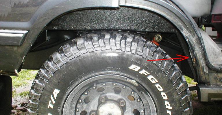

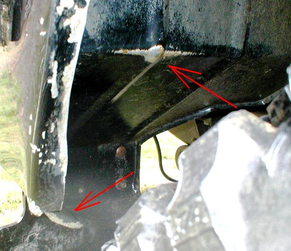

Po důkladnějším ohledání mrtvoly jsem zjistil, že problém bude u obou kol ještě na druhé-protilehlé straně blatníku...viz foto se šipkami. Je to tam zdeformované a zasluhuje to rovněž pozornost, nebo nejlépe neodkladnou vylepšovací kůru.. :lol: Lem zadní, ten již dříve upravený samozřejmě drhne taky. Potom ještě zadní část podběhu, který je (viz foto) krásně oleštěn. To jsou ony rány, když mne překvapí nějaká díra. Jinak při křížení to takový problém není. :lol: jak odstraním tento přebytečný materiál nechám na klempířích, snad si s tím poradí...A jinak že to auto vydrží dva...nebo ještě méně let.... :oops: je možná pravda. Ale na druhou stranu lepší než ty prachy cpát do drog, nebo je vyhazovat třeba za alimenty nebo daně......Co?

U více flexibilních podvozků jsou výše označené plechy problémem, to je fakt a nejjednoduššší je opravdu zadní dát pryč a namontovat korekční ramena ty stojí 95 liber bez VAT.Pokud půjdeš časem ještě do větších kol, stejně je koupíš :lol:

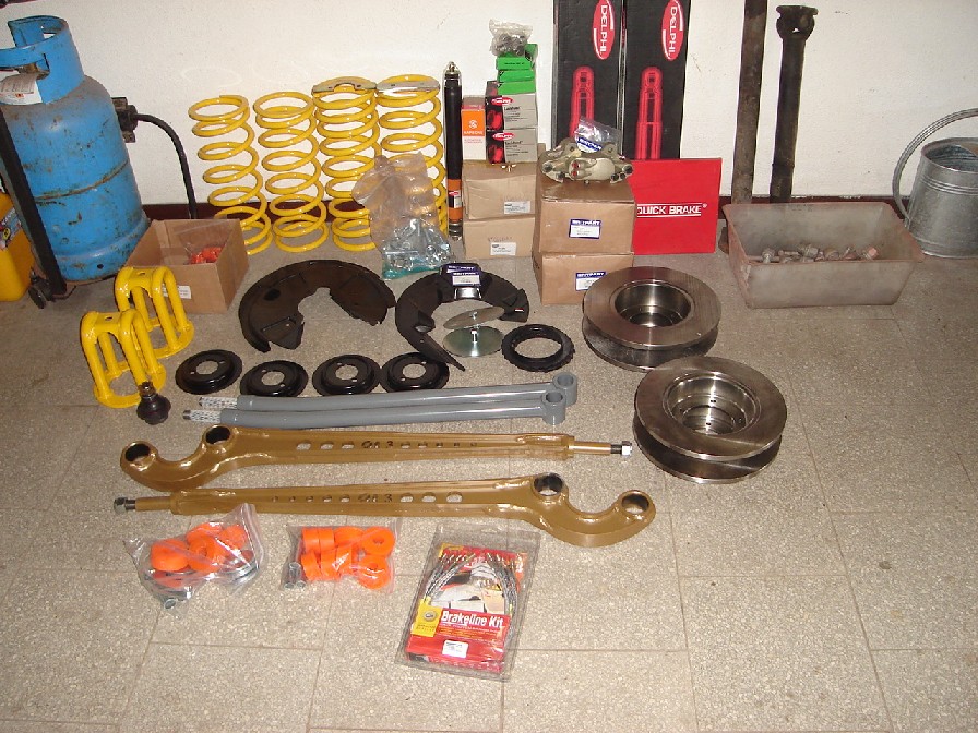

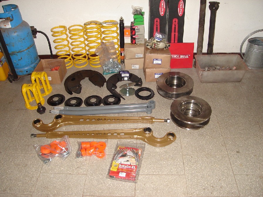

Korekční ramena včetně montáže a polyuretanů 5000Kč.
Dozadu jsou to ty šedý.
Dovedu je upravit i z těch tvejch původních a bylo by to lacinější.

(216.74 KiB) Staženo 987 x

Land Jirka píše:Vono to moc nepomůže, Dyť vidíš, že to Cyrilovi drhne vepředu i v zadu. Takže trošku to natočí nápravu, ale když ji posuneš dopředu bude to drhnout vepředu a naopak.
Jde o to dostat kolo které leze do podběhu co nejdál od přední hrany, ten plech co je za kolem a jakoby kryje hadici od nádrže se dá pryč a kolo se vejde.Na straně řidiče není ani ta hadice 8)
