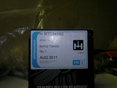

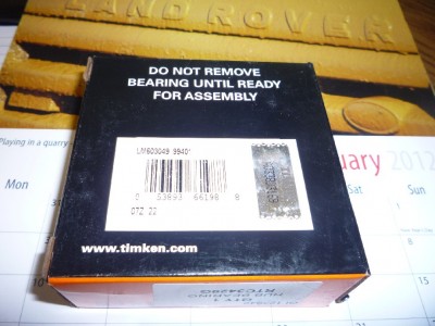

#86 Příspěvek od Land Jirka » 02 bře 2012 10:40
Mám s tím kolkem. :wink:
Nevěřím obchodníkům už ani v Anglii.
Chodí mi z Anglie přepínače světel v krabičkách Lucas a jsou tam náhrady.
Stejně tak vrchní spojkové válečky na defa objednám géčkové TRW, přijde mi krabička TRW a v něm váleček očividně replika.

#87 Příspěvek od DanoDEF » 02 bře 2012 11:23
Land Jirka píše:Mám s tím kolkem. :wink:
... to je jedna krabicka len sfotena z oboch stran.
Tak ako pises neda sa nerit nikomu aj poliaci prebalovali posypovu sol. :mrgreen:

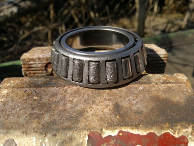

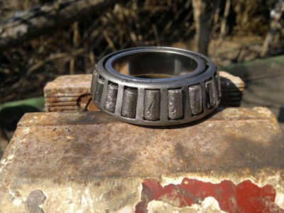

#88 Příspěvek od DanoDEF » 21 bře 2012 21:59

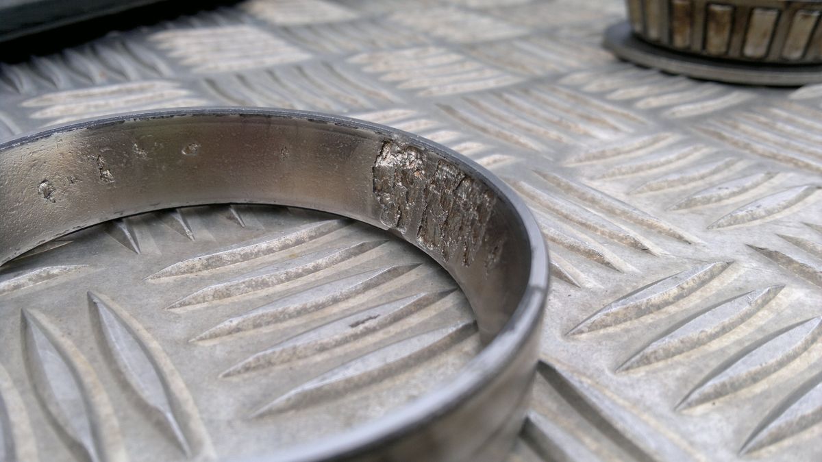

... zeby aj T....N oje...l ?
Re: Ložisko v předním kole

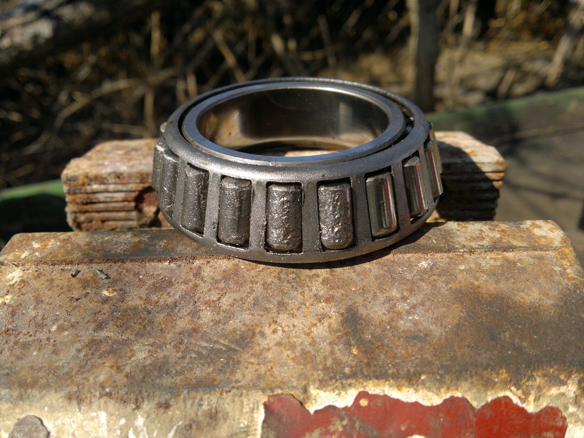

#89 Příspěvek od MOPADŽI » 26 bře 2012 09:12
Krásné válečky :S
Docela bych je změřil tvrdoměrem ... to snad nemůže být ani kalený :devil

DanoDEF píše:... zeby aj T....N oje...l ?
Se divim že se to nekouslo a neprotočilo na tom náboji.Jinak pěkná práce to ložisko.
#94 Příspěvek od MOPADŽI » 27 bře 2012 12:41
ondra44 píše:
To se stalo mě asi v 80km/h. Volant mě to málem vythlo z ruk :devil

#96 Příspěvek od Hubert » 27 bře 2012 21:28
To vypadá jako by byly přetažené. Taky sem jednou přetáhl ložiska a vypadaly úplně stejně.

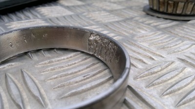

ondra44 píše:
.. mně se to neprotočilo v náboji, ale ukroutila se poloosa - pevnostní...na rovné asfaltce...

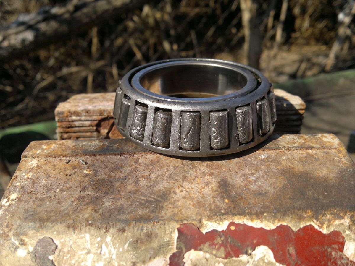

#98 Příspěvek od DanoDEF » 17 kvě 2012 21:24
... :mrgreen:
#99 Příspěvek od eliott » 17 kvě 2012 21:47
Moc pěkné...
PavelU
Příspěvky: 5182
tel.: +420 603716996
#100 Příspěvek od PavelU » 17 kvě 2012 22:13
Danův Defík to je žrout ložisek... :mrgreen:
