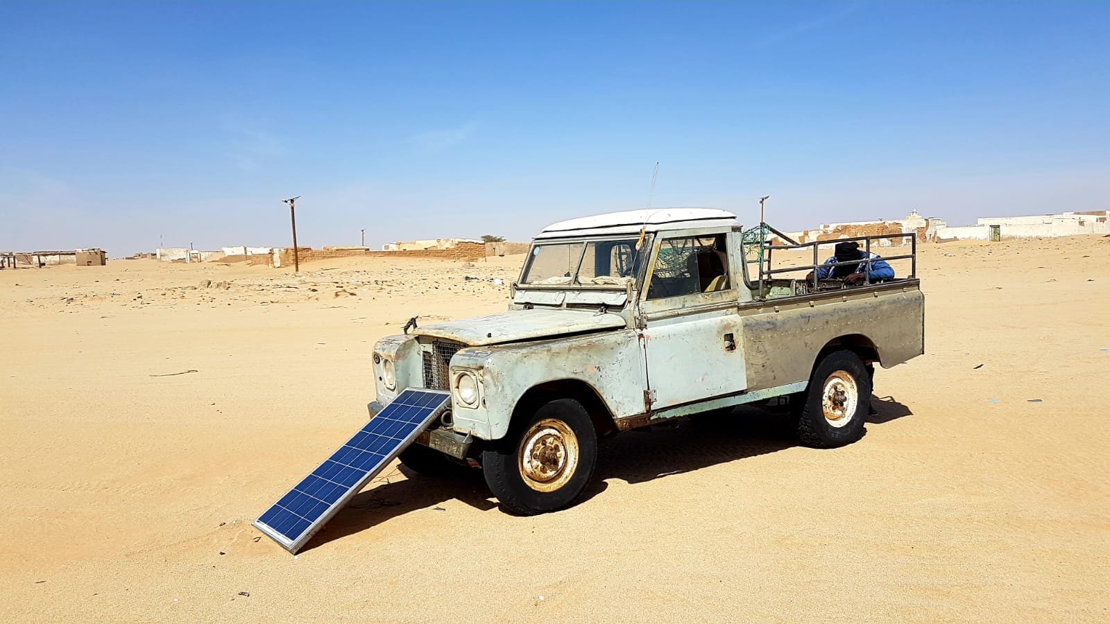

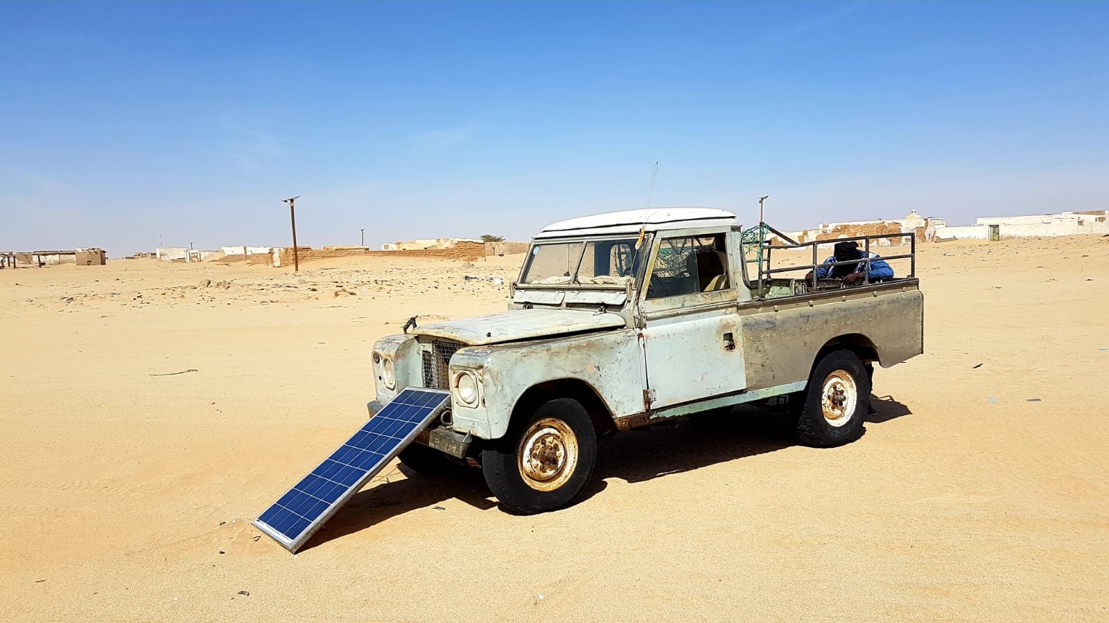

Od LOWa přeposílám tip, jak se dobíjení LR solárem řeší v Africe
