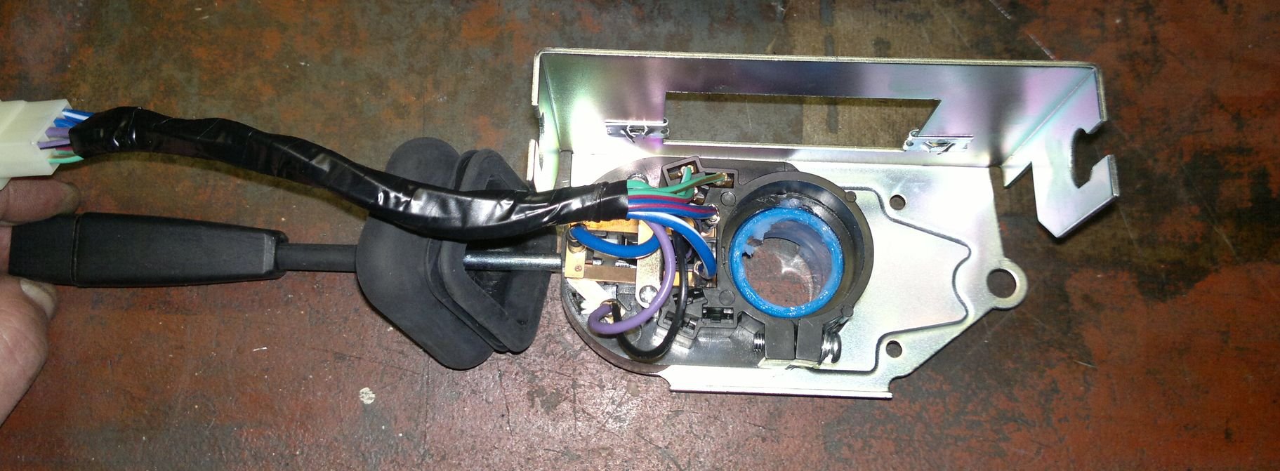

Tak já ze svého nákupního lístku napříště určitě škrtnu kombi páčku dálkových a blinkrů - XPB101290 Britpart.
Nečekal jsem zázraky, ale že začne blbnout po pár měsících užívání... Teda ne že by úplně nefungovala, ale postupně začala prosvítat kontrolka dálkových, ze začátku je poblikávala, pak už svítila souvisle a dneska už svítí rovnou po zapnutí světel. Zakvrdlání páčkou už moc nezabírá.

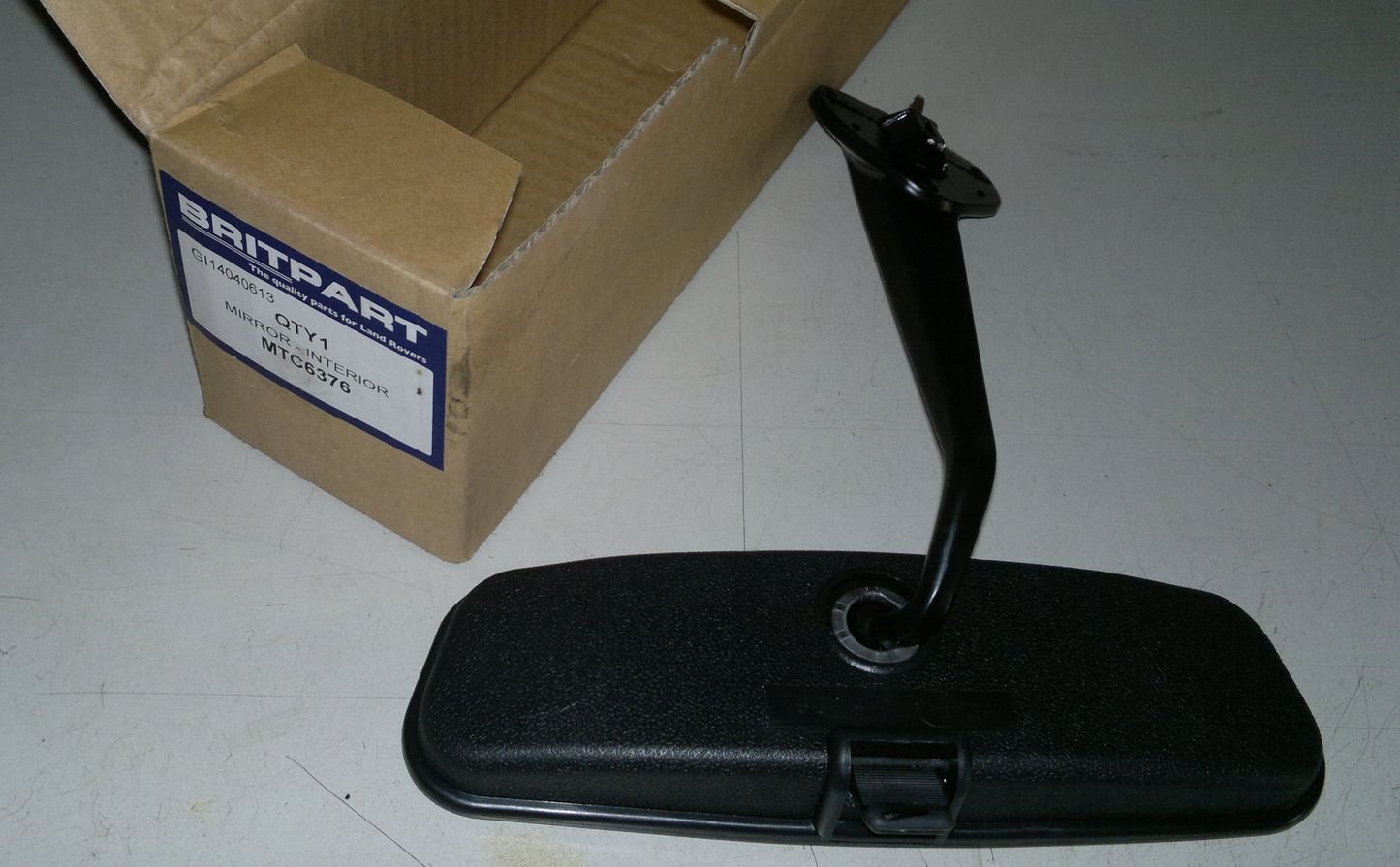

A další shitpártí výtvor je zpětné interiérové zrcátko MTC6376. Jednak bylo v kloubu docela volné a aretace nefunkční.
Ale hlavně, nešlo vůbec nazvaknout do držáku. Ten zobák měl jiný tvar, ale ani po zabroušení nešlo stlačit tak, aby vklouzlo hladce jako origoš. Když mi pak ještě vyskočilo a udělalo díru v tapecíru, tak sem se nasral a jeho osud zpečetil. Nakonec jsem použil původní nohu a vyměnil jen samotné zrcátko. Kloub je sice volnější ale naštěstí moc nepadá.
Nahoře Britpart / dole originál
