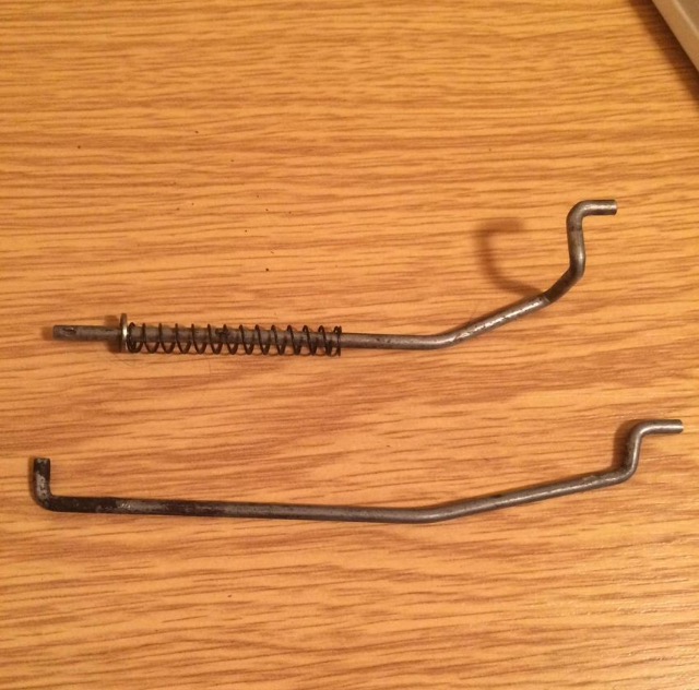

Ten zadní zámek asi vysvětluje proč jsem v loketce našel toto:

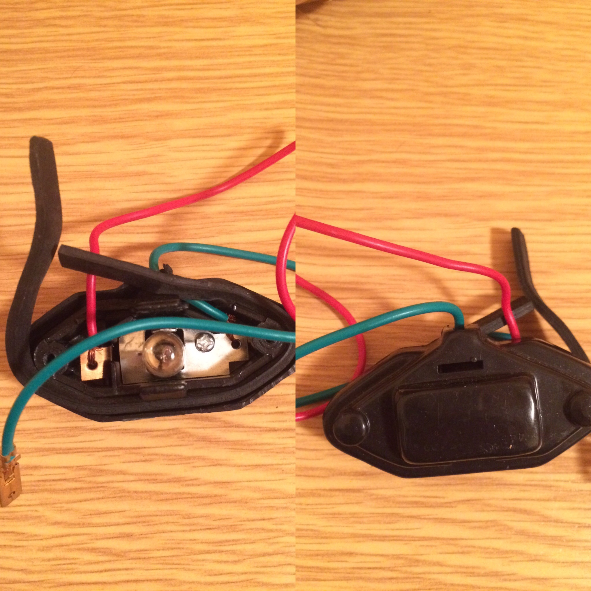

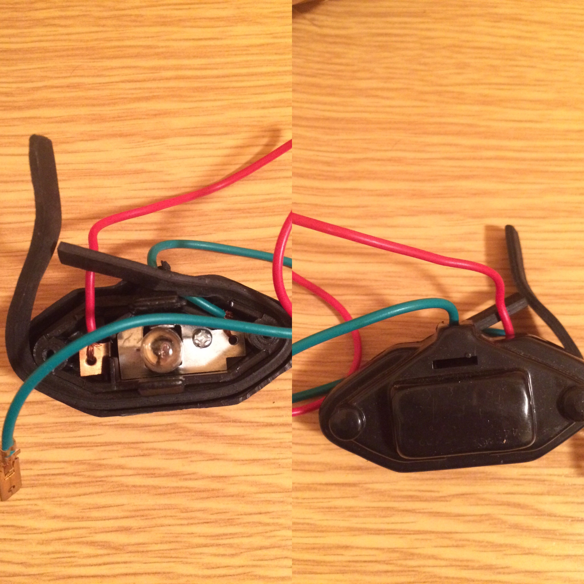

#88 Příspěvek od DDT » 20 pro 2015 23:32
Tohle jsem našel volně v loketce pohozeno rovněž. A nikde to nechybi, odkud to je?

#89 Příspěvek od teslo » 21 pro 2015 09:40
DDT píše:Tohle jsem našel volně v loketce pohozeno rovněž. A nikde to nechybi, odkud to je?
asi z nejakeho obchodu :-) ...z range-a to nieje

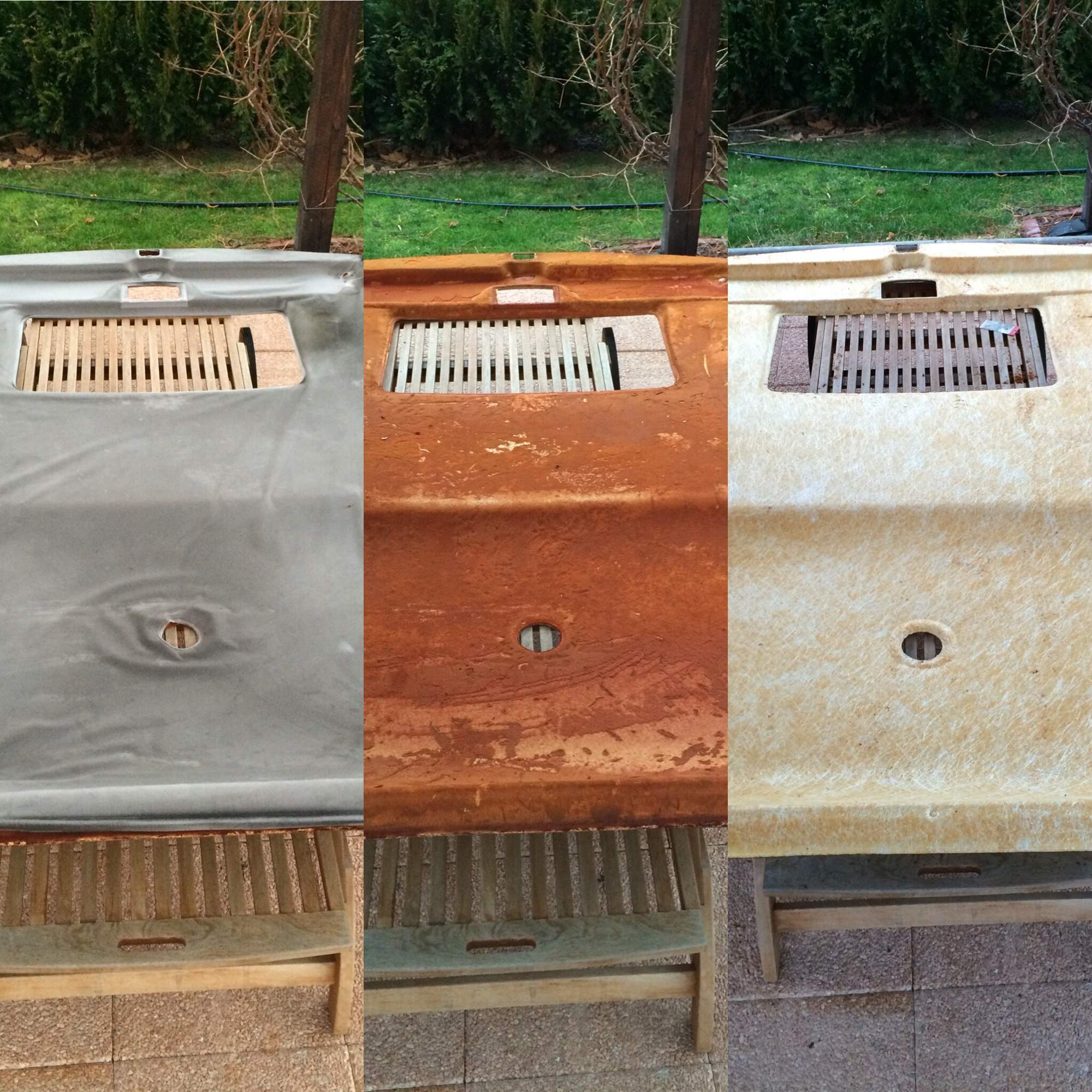

Jelikož jsem se musel dopátrat kabelu pro výhřev zadního okna tak jsem musel šáhnout na stropnici a když už šahám na zcela propadlou a zatuchlou stropnici tak ji rovnou vytáhnu a očistím a dám počalounit.
Tady je prozatimní výsledek:

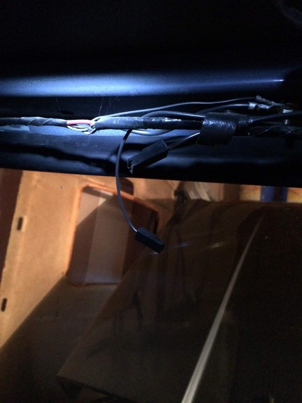

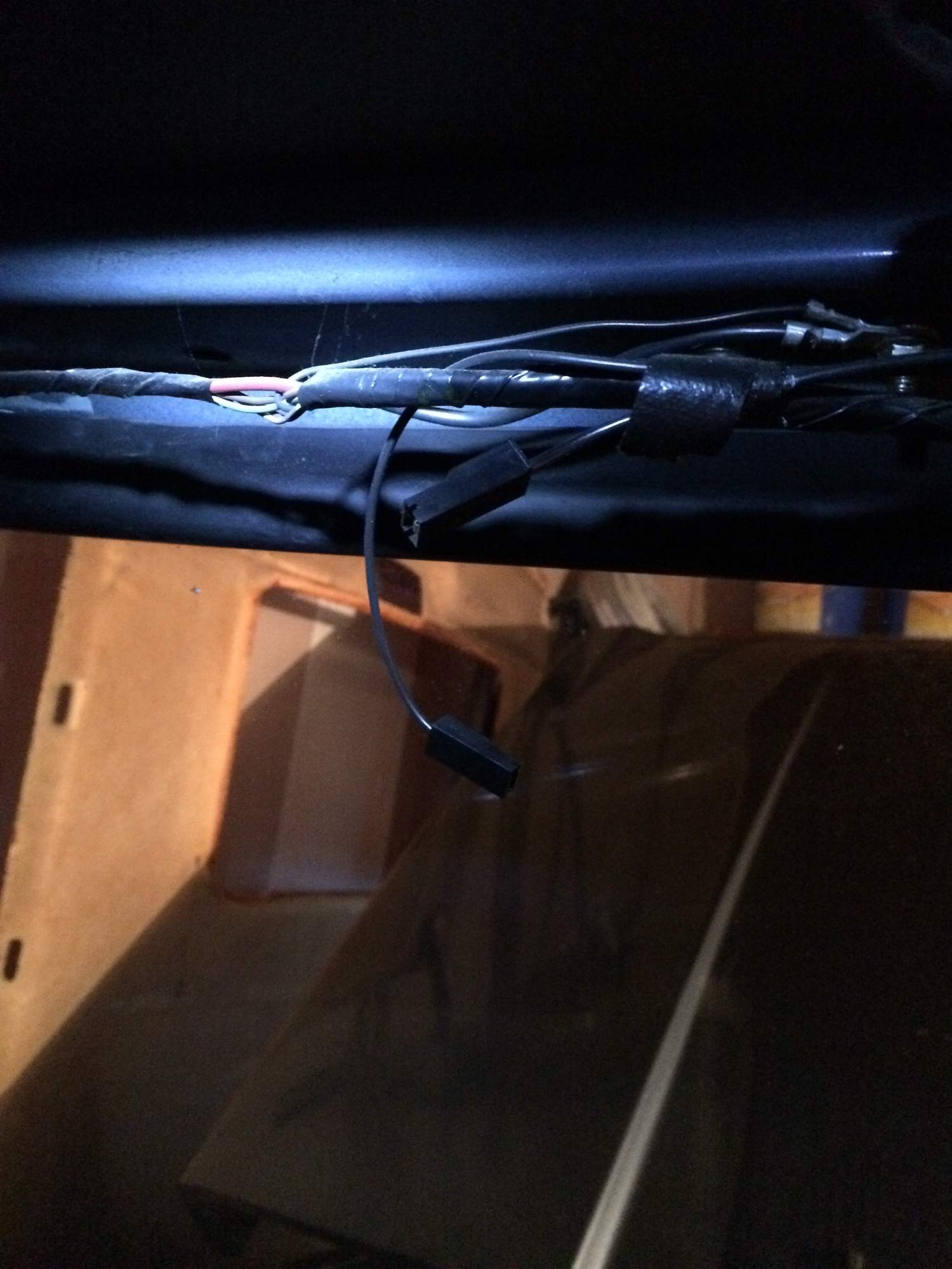

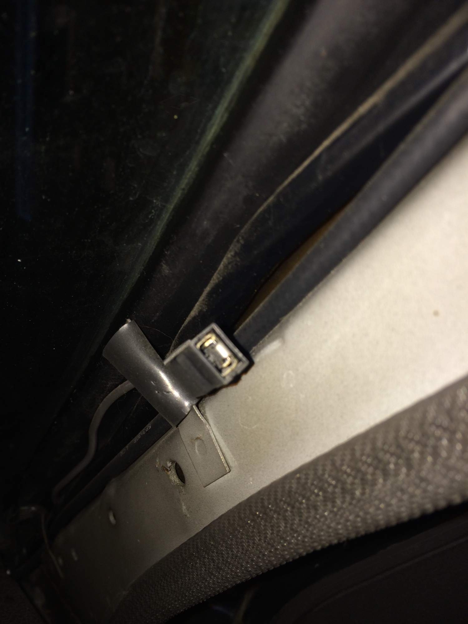

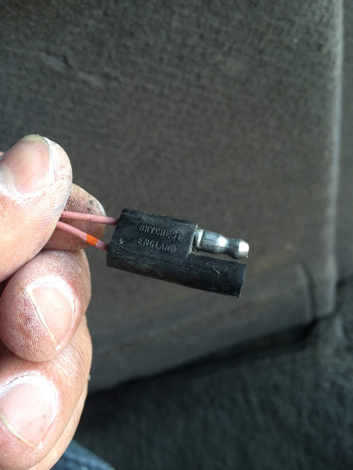

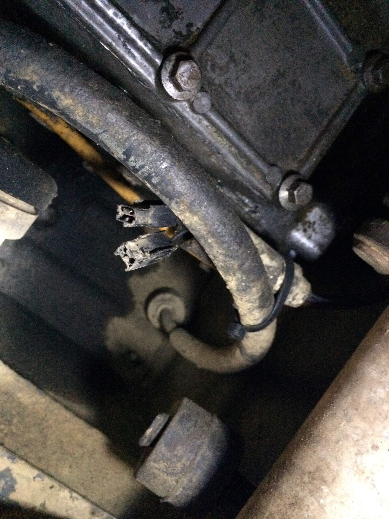

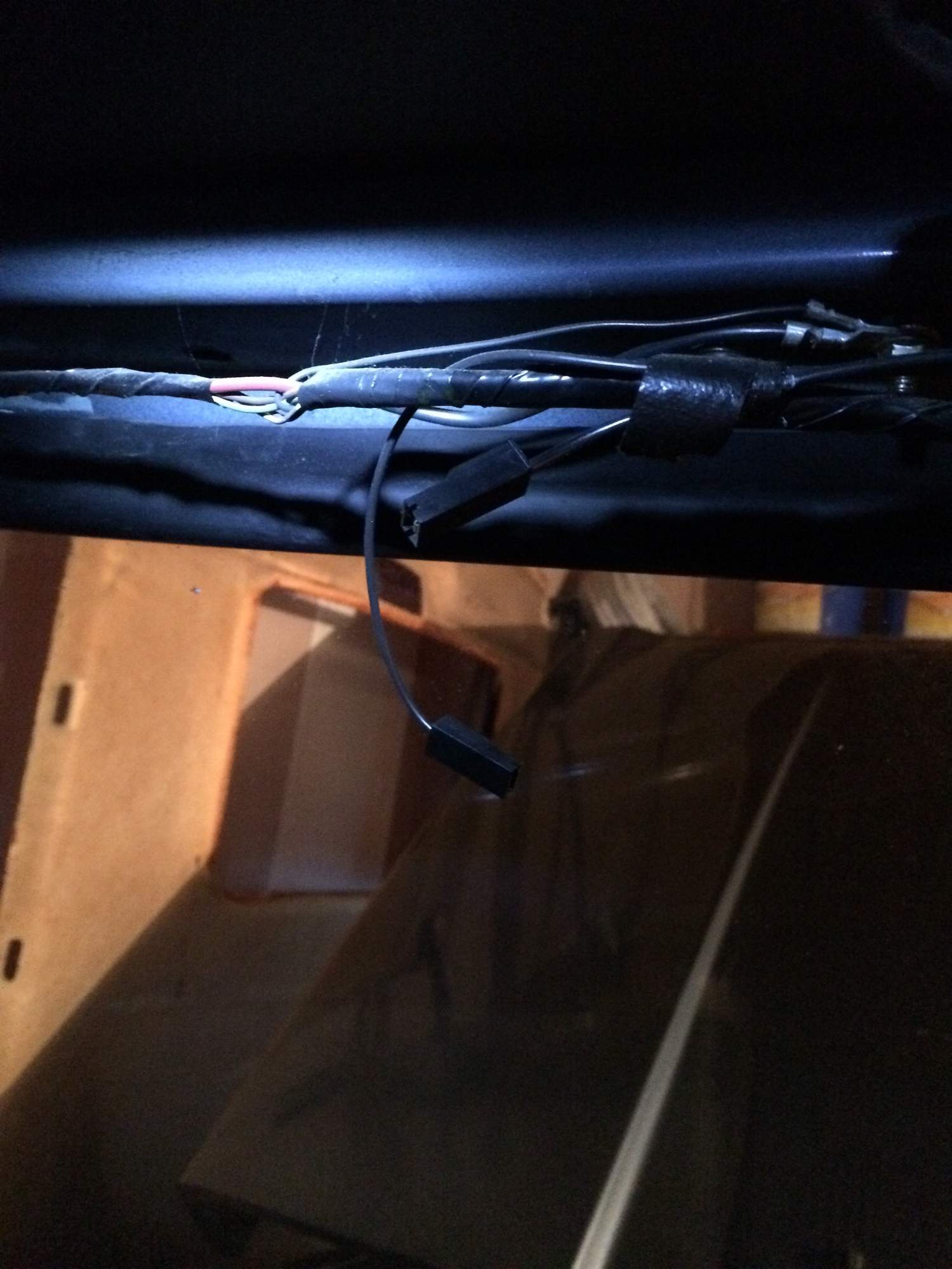

No a když už jsem sundal stropnici tak jsem nalezl konektory ke kterým jsem neměl protikus, neumí je někdo identifikovat? Plus konektory na podvozku, viz popisky fotek.
Díky všem kdo pomohou.
Konektory, které byly nad předním oknem, přímo před řidičem.
konektor, který je v pravém předním sloupku
konektory nalezené uprostřed podvozku

#93 Příspěvek od kubas » 28 pro 2015 18:28
jaka je tam rozvodovka ? nejsou ty konektory od cidla signalizace uzavření mezinápravy? myslim že sem tam takový konektory zapojoval když sem pridavky na svym aute menil

#94 Příspěvek od Mirko » 28 pro 2015 18:41
Jestli ta horní fotka je nad předním sklem, tak to budou konektory vyhřívaného čelního skla.
Ten nad dveřmi nevím, tipuju od zesilovače antény, který bývá oddělaný na úkor dodělaných antén skrz střechu (originál je v bočním zadním skle)

#95 Příspěvek od DDT » 28 pro 2015 19:19
Anténu mám v bočním zadním skle a je zapojená. vyhřívané přední sklo jde poznat pouhým okem ne? Ve skle jsou drátky, to měly asi vyšší výbavy ne?
Co se týká toho podvozku, mám to sehnat? Bude to chybět?
kubas
Příspěvky: 1114
tel.: 733528449
auto: Lr Discovery 1
Bydliště: svitavy
Re: RRC 200TDI by DDT
#96 Příspěvek od kubas » 28 pro 2015 19:34
Myslel sem jestli tam treba není borg warner to by pak asi nebylo kam ty konektory dat ale nemusí to byt vubec od toho, jen me to napadlo když zavres mezinapravu (pokud nemas ten bw) rozsvítí se ti na palubce kontrolka?

#97 Příspěvek od Mirko » 28 pro 2015 19:42
Vyhřívané sklo měli vyšší výbavy. Asi ho tam nemáš, díval jsem se na tlačítka a nemáš ho tam...Takže možná je to jen příprava od výroby.
Měl bys tam mít rozvodovku Borg Warner a žádnou kontrolku uzávěrky, pokud nebyla dodělaná. Může to být nějaká příprava na automat.
Příspěvky: 7958
#98 Příspěvek od Sláma Karel » 28 pro 2015 21:14
Tak podle té fotky to určitě není BorgWagner ale normálně LT230. A ty dva konektory jsou nezapojené. Je to předpříprava na nějaké čidlo, které někdy bylo na těch přídavkách. Ale nevím na co sloužilo. Zkus je propojit a podívat se, jestli se rozsvítí něco na palubce. nějaká kontrolka.

Mirko
Příspěvky: 2912
auto: RRC´s
#100 Příspěvek od Mirko » 29 pro 2015 00:08
No vidíš, Karel to má v oku. Já jsem si na fotkách interiéru nevšiml, že tam je ta středová konzole vyrabovaná, aby se tam vlezlo ovládání uzávěrky. Takže jasně, máš auto předělané na rozvodovku z Defa nebo Diskošky...
