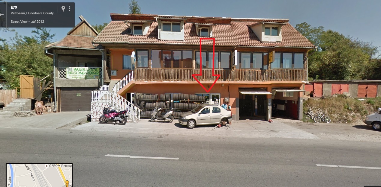

Ahoj lidi. Tak jsme nakonec stastne doma !!
Nejdriv chci MOC podekovat vsem, kteri se ozvali a nejak se nam snazili pomoci. Vazim si toho a treba budu jednou zase uzitecny ja nekomu jinemu... Clovek alespon ziskal zase dalsi zkusenosti - dobre i ty horsi - to ale treba az nekdy jindy...
/ Jinak jeste predesilam, ze cesta nebyla v zadnem pripade aktem nejake nepromyslene nerozvaznosti ! Navstivil jsem predtim nekolik tuzemskych opraven a opravaru, nikdo ale na nic neprisel a zavada se objevovala vyjimecne a bez jakychkoliv souvislosti. Nezbylo tedy, nez ji nechat projevit... Jiny termin cesty jsme si uz take nemohli dovolit a s problemy jsme s partakem vicemene pocitali. Navic Rumunsko jezdime pomerne casto...
Ale k veci - nakonec byl cely problem cerpadlo v nadrzi - po zahrati drive ci pozdeji prestalo davat tlak. Zalezelo i na mnozstvi paliva a na tom, kde jsme se pohybovali (celou dobu bylo do 40C, na asfaltu Xx vic, ani v noci se to nejak zvlast nelisilo - jen cestou tam, pri pobytu v horach). To druhe, co jsem koupil jako rezervu u vrakare, nedavalo tlak porad...
A to startovani mel na svedomi snimac otacek...
Jinak jak pise Juri Toy - rumunsti opravari jsou opravdu nekde jinde nez "zapadni a polozapadni vymenovaci". Oni veci porad jeste opravuji a (nejen dle mych zkusenosti) se rceni o "zlatych ceskych rukach" presunulo nekam o kus dal, na jihovychod... Jedine dilo bylo, ze v pravoslaveny svatek se tam prace proste nikdo nedotkne !
Cerpadlo bylo rok stare, od zacatku dost hlucne. Poslu ho na reklamaci a premyslim, ze by asi bylo dobre koupit si na cesty do zasoby alespon to samotne cerpadlo ( "valecek" bez plastoveho "betlemu" kolem ). Mate s tim nekdo nejakou zkusenost nebo nakupujete vzdy cele komplety ?
Zvlast kdyz dnes uz z vlastni zkusenosti vim, ze bez funkcniho cerpadla disko proste "pouzitelna" nejede ani omylem...
