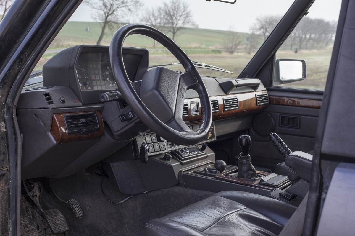

Jinak dnes konečně po čtvrt roce zaklápím palubku a musím se pochlubit štěstím v "neštěstí", z mladického rozmaru jsem si objednal žárovky do budíků (přitom stávající fungují) a velikost neseděla. Dneska při skládání jsem zjistil, že u ovládání topení mi nesvítí ani jedna žárovka a světe div se, byl to přesně ten typ co jsem koupil :lol:

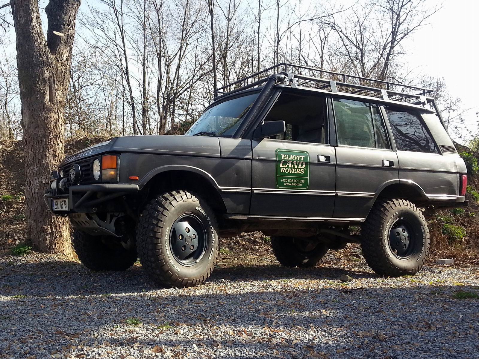

Alespoň jsem lupnu jednu rychlou aktuální :grin: Na kapotě je opět původní nápis RangeRover a Charles dostal nové vyhřívané sklo, prý poslední na skladě v EU, čekal jsem na něj skoro dva měsíce :mrgreen:

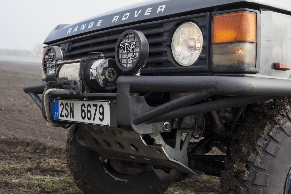

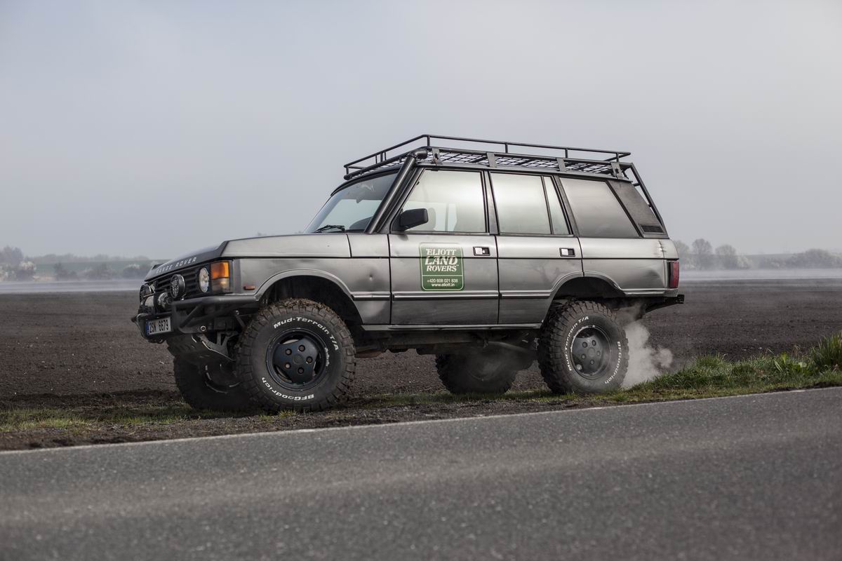

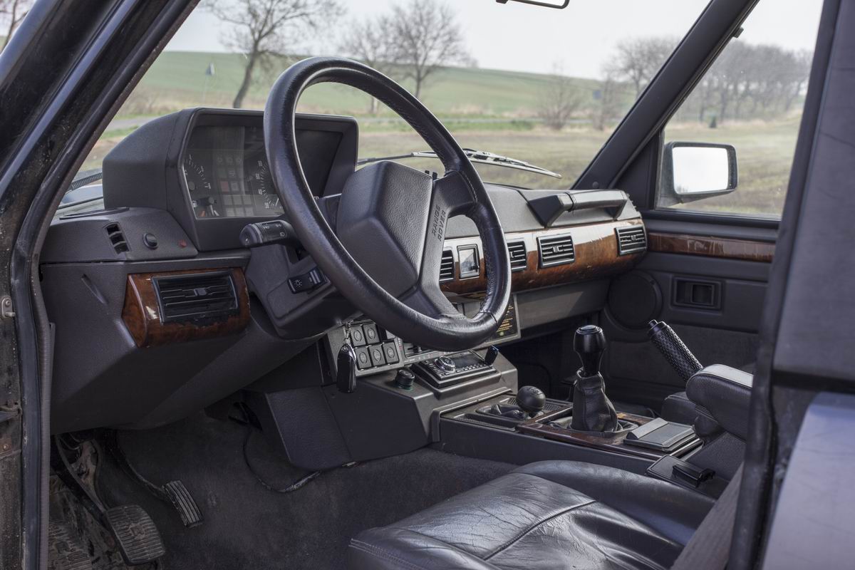

Konečně jsem u sebe měl i foťák, tak pošlu pár fotek. Největší radost mám z palubky, po čtvrt roce je to konečně opět poskládané a plně funkční :mrgreen:
O drobnostech vím, kryt pojistek je z RHD a hlavice nejsou takové, jaké mají být :angel
