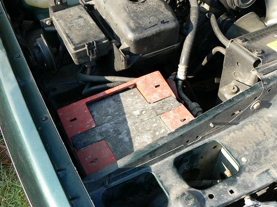

Já mám v autě Banner neznámé kapacity se dvěma páry kontaktů.
A i když vypadá ještě dobře, nevím, co bude v zimě. Proto se dívám po náhradě, ale podobnou jsem zatím nenašel..... :cry:
Takže asi bude nejlepší koupit klasiku (1 pár) a pohlídat si rozmístění pólů a rozměry.

Steve píše:Já mám v autě Banner neznámé kapacity se dvěma páry kontaktů.
Mám tu samou 75ah a jsem s ní max spokojenej i v mrazech mi připadá že mi roztočí motor kolem startéru :mrgreen: :lol: :Pohoda:

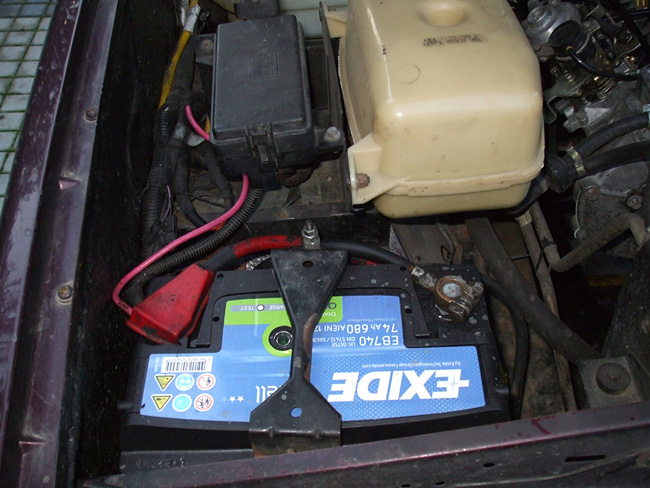

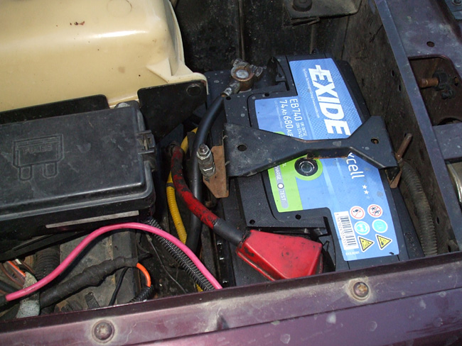

Po delší době listuju a hledám baterku. Holt zima se zase blíží....
Nějak neochotně točila, když se ochladilo na nulu...možná je to i tím, že nejezdím každý den.
Každopádně ta Exide je dost slušná baterka, ale stačily ti kabely? Vidím, že ji máš póly dopředu...
Navíc se mi zdá velká, asi by se mi tam nevešla, mám D.1 300TDi - viz fotka o pár odkazů zpět.

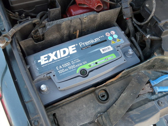

zdenek666 píše:Já tam ty kabely mám prodloužený, už jsem to s tím koupil. Ale kdybych to dal těma kontaktama dozadu, tak by mi to vyšlo na ty neprodloužený. No a když jsem odpojil baterku, tak se nic nestalo, nic se nesmazalo.
Mám tu samou Exide Prémium 100Ah, ale musel jsem upravit (rozbrusem :wink: ) ten plastový kastlík, kabely standartní délky dosáhly taktak, kdyby se baterie otočila (kontaktama do motoru), tak by nedosáhly... :idea:

PavelU píše:
To mě tam vešla bez úprav. To je divný... :?:

#97 Příspěvek od PavelU » 08 lis 2009 19:50
Bez úprav by vešla taky, ale nesedla by na dno toho plastového kastlíku. Dole směrem k motoru je takové zkosení a to muselo pryč... :wink:
